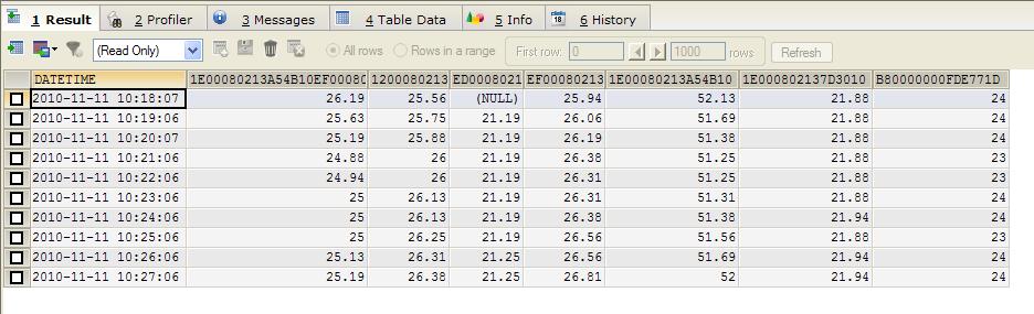

phuksi sanoi:
Taulun rakennetta tutkaillessa se loi kentät aikaleimalle ja ROMID:lle joka ilmeisesti on se anturin ID. Vaan mihin se mittausarvon tallentaa?
Erikoinenhan tuo LogTemp:n luoma taulurakenne on. Aikaleimalle sarake DATATIME?! Toimiihan tuo noinkin, mutten tietotyypeillä itse lähtisi sarakkeita nimeämään. Ohessa kuva kuinka data tauluun tallentuu. Oikein päättelit/epäilit.
Toinen sarake (pitkä ID) on mulla virtuaalianturi, jossa laskettuna Tout-Tin. B-alkuinen sarake on Wh-laskurin muutoksille.
