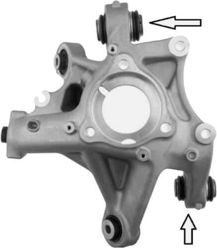

Onko tuo tai nuo Teslan ongelmalliset puslat edellä esitetyn artikkelin mukaisesti "helposti" vaihdettavissa itse? Tarkoitan siis tilannetta, jossa puslia ennenkin vaihtanut henkilö haluaa Teslan puslan itse vaihtaa? Tarviiko Teslan tapauksessa purkaa suurta määrää suojalevyjä/osia, onko pultin kannat helposti luokse päästävissä ja onko pultteja useita? Tarviiko varmuudella pyöränkulmien uudelleen säädön?
Jos pyöreän osan sisällä on toinen pyöreä ei mikään muutu. Tarvii työkalun, ulosvetäjän tai paremminkin ulostyöntäjän, ei tarvi purkamista, mutta joku korjaamo halusi irtoittaa koko takapyörän tuennan vaihtaakseen. Silloin voi joutua säätämään kulmia jos irroittaa säädettävästä päästä.
Myös Teslalla vaihdetaan noita erikseen, mutta vaan kerran. Aiemmin koko takapyörän napa vaihdettiin ja maksoi 1000€ luokkaa.
Ton1A
Tuossa olisi esimerkit:
Tuota ulosvetäjää oli esim. Torissa vuokrattavana.
Aiemmin vaihdettiin koko tämä kokonaisuus. Aika paljon halvemmalla ja helpommalla pääsee, kun vain nivelpuslat vaihdetaan.

Tuo siis olisi tehtävissä kotona DIY -henkilöltä, mutta tarvitsee kyllä prässin tai ehkä jopa mieluummin tuon (tai vastaavankaltaisen) erinomaiselta näyttävän ulosvetäjä työkalun, jolla ilmeisesti voi vaihdon tehdä pienemmällä purkamisella/kokoamisella. (Tärkeintä olisi ehkä ettei pyöränlaakeria tarvitse irroittaa?) Pitää kuitenkin huomioida, että käyttäessä samoja tai samankaltaisia osia, pitää vaihtotyö tehdä uusiksi muutamien vuosien välein.
Vaikuttaa siltä, että konstruktio on suunniteltu erittäin huonosti. Eikö tuollaiset laakerimaiset 'uniball' kaltaiset nivelet ole "kilpa-auto" tavaraa, uutena todella jäykkää ja parasta suorituskykyä, mutta ikääntyy nopeasti, koska siihen kohdistuu mielettömät voimat?!?
Noin yleisesti ottaen, palloniveliä tai nivelpuslia vaihtaessa kannattaisi raottaa suojakumia sen verran että pistää sisälle kunnolla rasvaa.
No siis tuo ulosvetäjä on se helppo keino, kovin montaa pulttia ei tarvitse renkaan irroittamisen jälkeen avata. Jarrusatula piti vissiin irroittaa että on tilaa tehdä. Pyörän navan irroitus on jo isompi homma, mutta sitten voi käyttää prässiä.

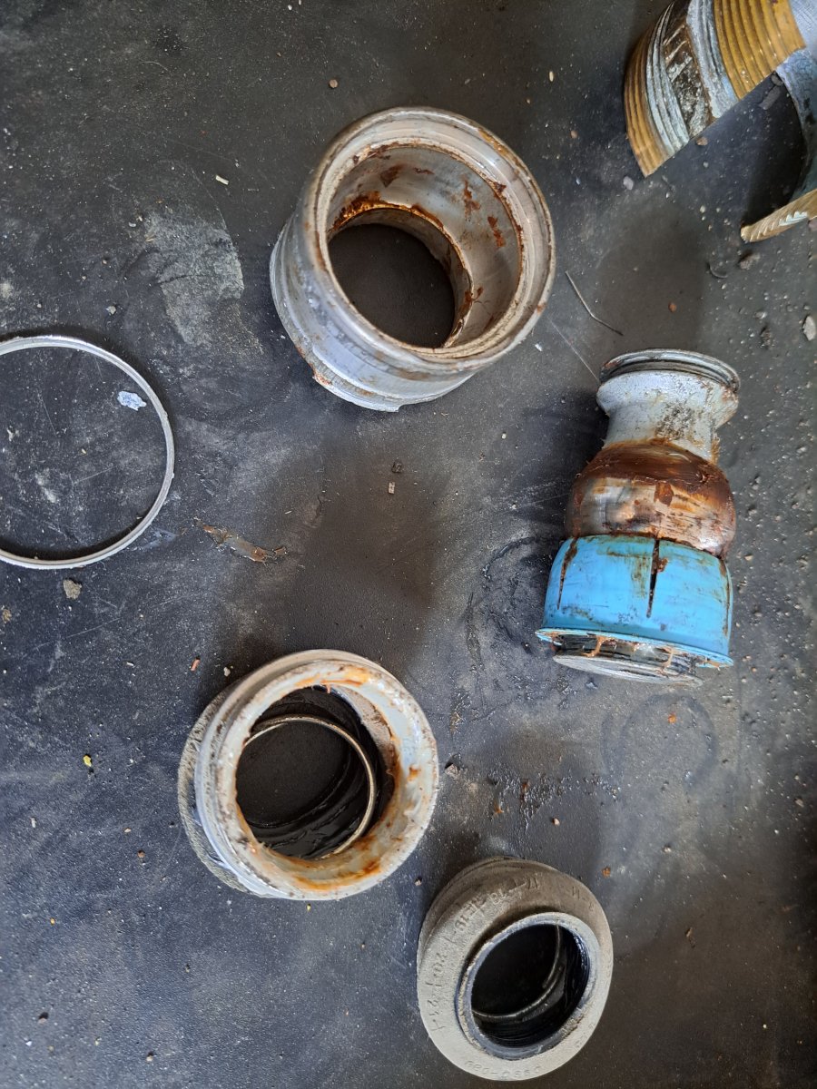

Tuossa se on räjähtäneenä. Eli tuo missä sininen muovikaulus on se sisäosa ja siinä näkyy ruosteinen kuulamainen paksumpi kohta joka kääntyilee tuolla pesässä.
Olisi kyllä erittäin kiinnostavaa tietää mitä tapahtuisi, jos tuo "nivel-pusla" korvattaisiin perinteisen tyylisellä puslalla (Teslassa). Siis kumisella tai polyuretaania olevilla vastaavan kokoisilla. Ymmärrän etteivät ne tukisi pyörän tuentaa samoihin suuntiin, eivätkä toimisi siis samalla tavoin "saranoina", mutta siis mekaanisessa mielessä kulutuskestonsa ja ajo-ominaisuuksiensa osalta.
