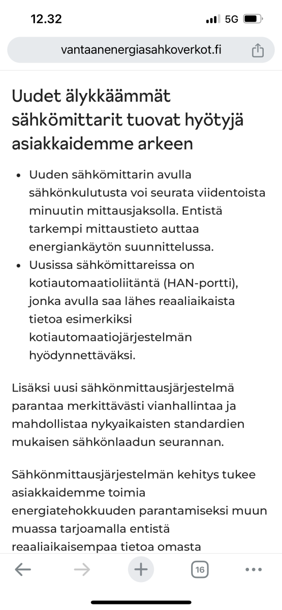

Varttitase tulee ilman mittarin vaihtoo...
Tästä voitaisiin vääntää lisää muualla, mutta varttitase tulee varmasti käyttöön ilman mittarinvaihtoa silloin kun se teknisesti onnistuu. Omaa liittymää Caruna Espoo ei ole siirtänyt varttitaseeseen ja tuskin siinä on kyse etäkäyttäjän laiskuudesta.
EDIT: Ettei mene mutuilun puolella niin lainataan vantaalaisten kommmentit varttitaseesta ja mittarinvaihdosta.

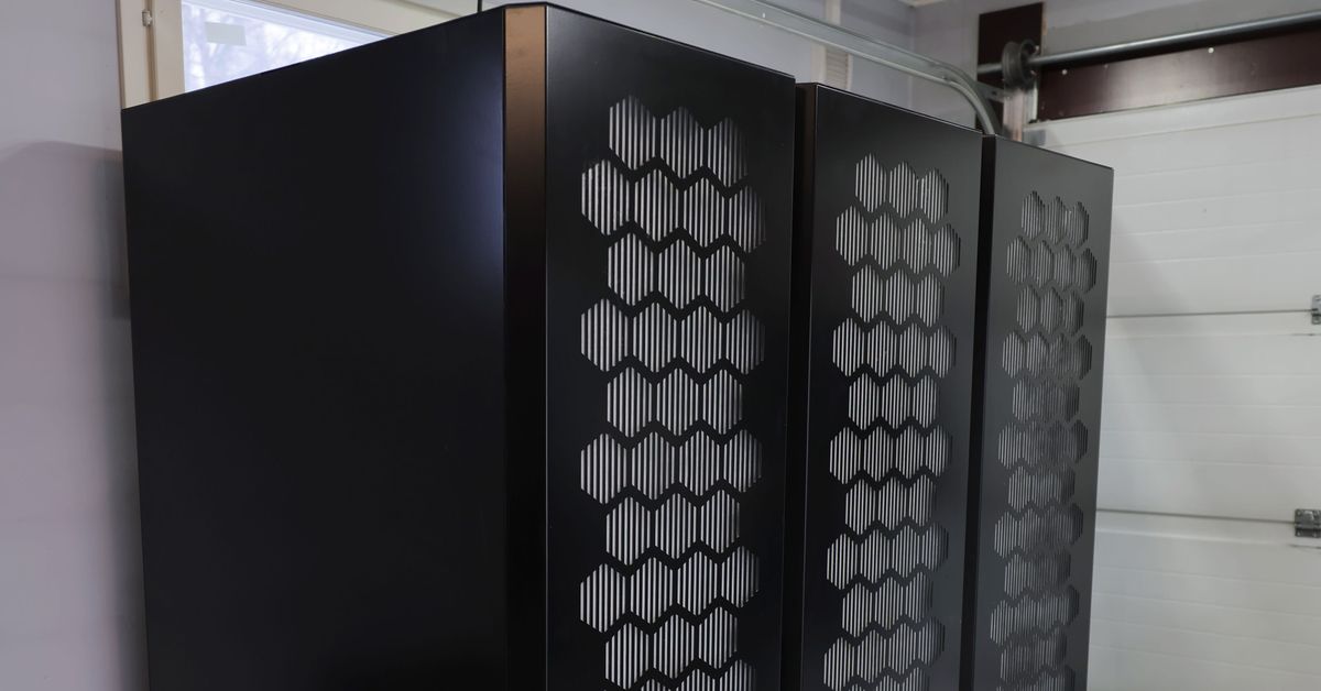

Jos akut laittaa rakennuksen ulkopuolelle erilliseen koppiin, onko tälle jotain vaatimuksia etäisyyden / palo-osastpinkin osalta. Materiaalivalinnoilla voinee vaikuttaa ainakin alun tapahtumiin ja etäisyydellä taloon myös leviämismahdollisuuksiin.
Itseä askarruttaa näiden kaupallisten akkukennojen balansointi ja mahdollisuus monitoroida jännitteitä.
Yhdessä akussa kun on n.140 kennoa (n.450Vdc) Mistään ei ilmeisesti pysty monitoroimaan mikä on kennojännitteiden delta.
Miksi tuo on tärkeää? no yhden kennon 100mV (joka iso ero LFP kemiassa) matalampi jännite voi syödä 10% koko akun kapasiteetista.
En myöskään ole löytänyt että minkälaista takuuta annetaan kapasitettille
