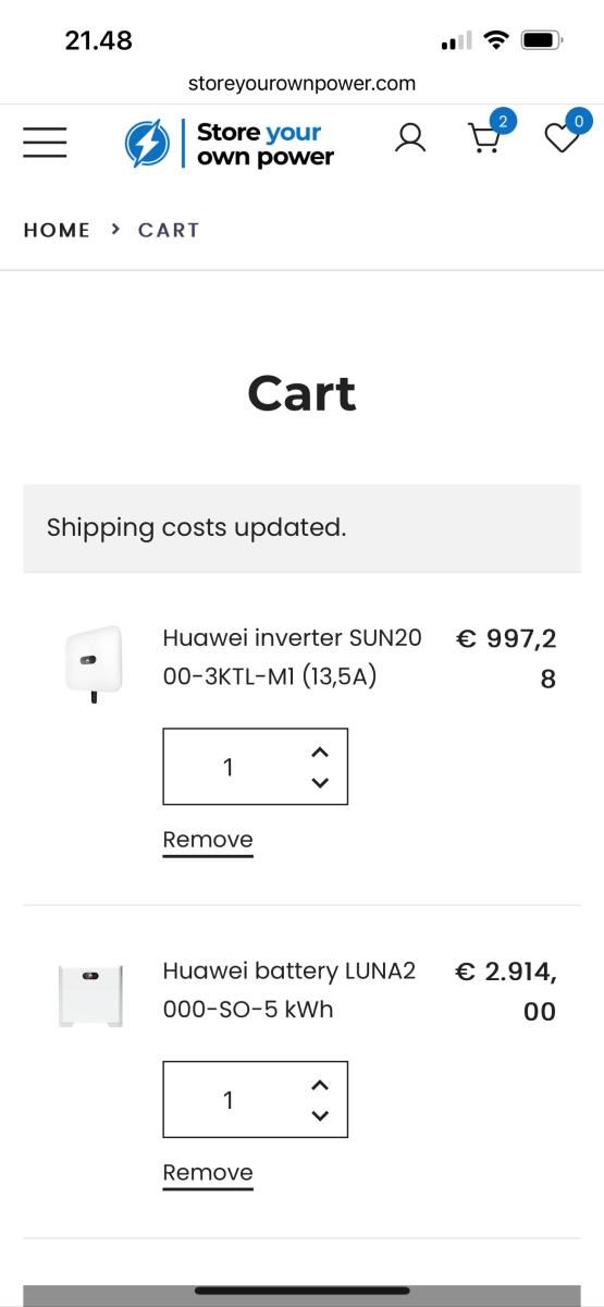

Pirkka-budjetilla tehdessä Huawein 3-vaihe SUN2000 hybridi-inu noin tonnilla ja 5 kWh ulkoasennuskelpoinen + lämmitetty akkupaketti reilulla 3000€ ei kuulosta ollenkaan pahalle kombolle. Bonuksena taloa joskus myydessä yhden valmistajan integroidun paketin pystyy luovuttamaan uudelle omistajalle ilman päivän opastusta

Tiukille menee, mutta nippa-nappa saa puristettua alta 4000€ Huawein hyväksytyn 3-vaiheinvertterin + 5 kWh akun + BMS:n. Huawein päivitetyt ”Luna 2.0” akut pitäisi tulla maaliskuussa ja ensimmäisillä on jo listoilla vaikkei spekseistä ole tarkkaa tietoa. Kova luotto on kuitenkin oltava kun lupaavat 15 vuoden takuuta.
Pitää laittaa hintaseuranta päälle jos sattuisi osumaan poistuvaa mallia sopuhintaan varaston tyhjennyksestä.

Hintaan on vielä lisättävä Smart Meter + sen johdotukset.
Suomesta saa 10 kWh systeemin asennettuna reiluun 7000 € tosin ilman invertteriä että onko viis kilowattisesta 4 donaa halpa ja asennuksista vielä pois
10 kWh paketin saa tilattuna reiluun 5000€ niin jää vielä reipas budjetti asennuksiin. Mitenhän tuon smart meterin kanssa, saisiko hyötykäytettyä kaapista jo valmiiksi dynaamiseen kuormanhallintaan käytettyä?
