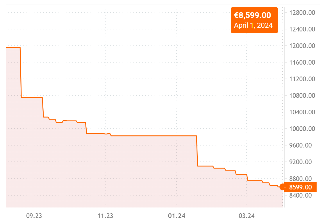

Noin vuosi ja hinnasta on lähtenyt noin 4k€ pois. Elokuussa näemmä ollut hintojen tarkistus.Hinnantarkistus 3kk ja -600€
katso liitettä 96495
BYD HVM Premium 22.1 Battery Box + 22,08kWh Speicher ab 8.840,00 € | Preisvergleich bei idealo.de
Bereits ab 8.840,00 € ✓ Große Shopvielfalt ✓ Testberichte & Meinungen ✓ | Jetzt BYD HVM Premium 22.1 Battery Box + 22,08kWh Speicher günstig kaufen bei idealo.dewww.idealo.de
Mitä tuollainen 48V järjestelmä maksaa kokonaisuudessaan ja onko kyse kuitenkin enemmän DIY järjestelmästä vai asentaako noita joku ihan takuutyönä Suomessa?
