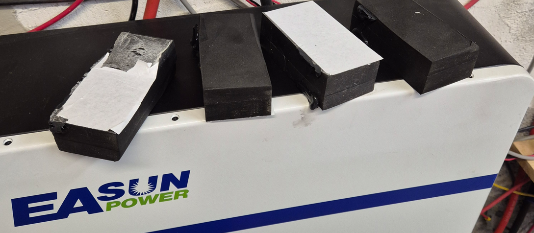

jäi välilevyjen tilaaminen viimetinkaan, ei tässä kylläkään mikään kiire valmiissa maailmassa, eiköhän ne tule kun krääsäverokin vapautti kapasiteettia

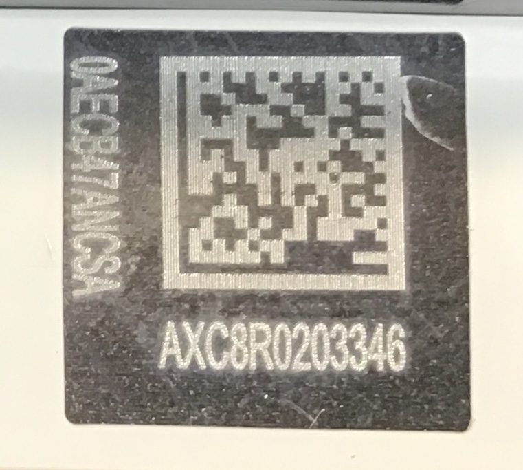

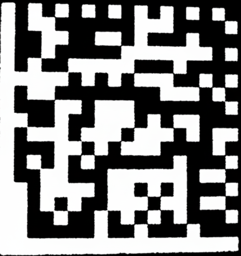

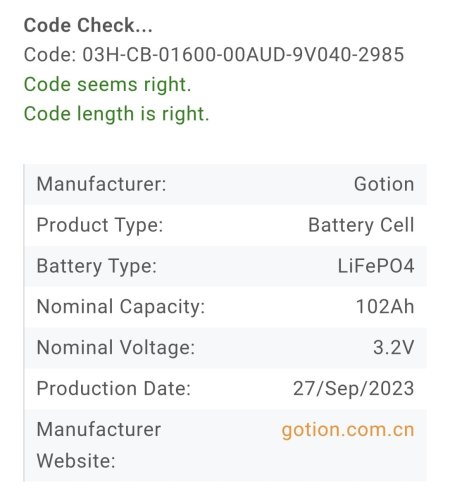

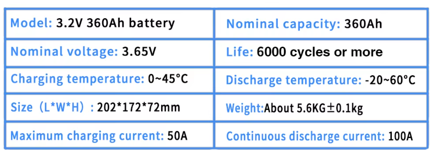

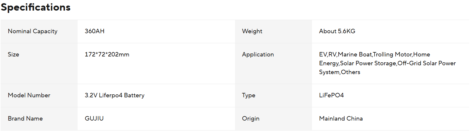

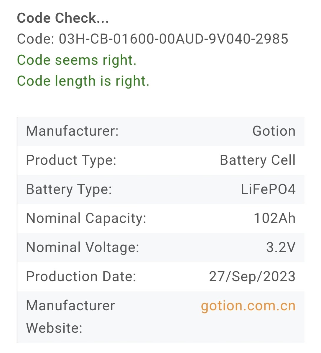

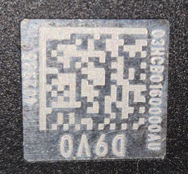

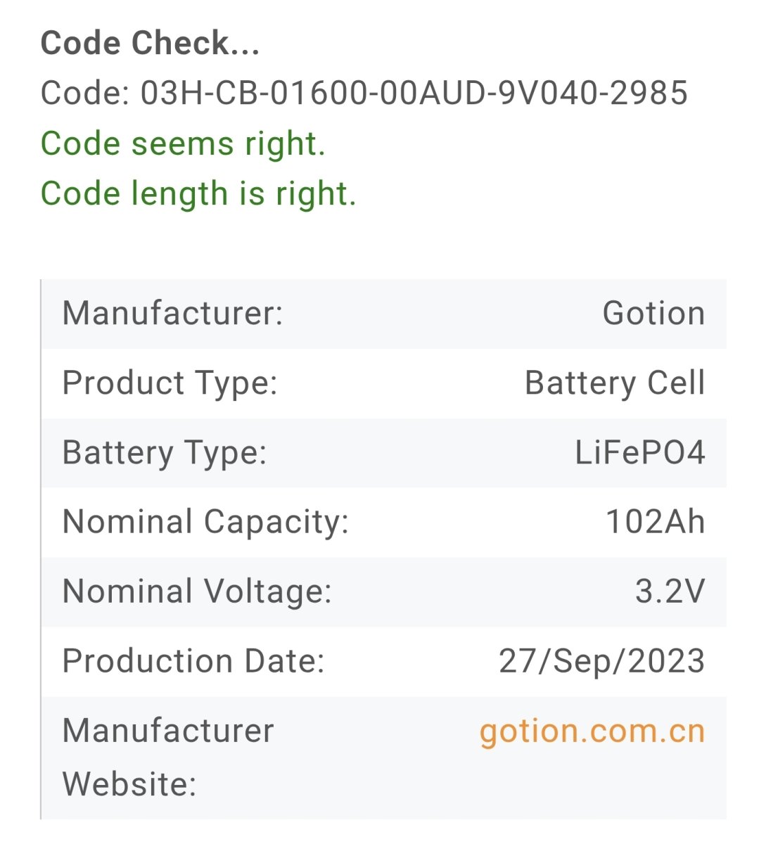

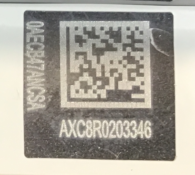

löytyikö valmistaja?
Ei se oikein tosta kuvasta kameralla saa selkoa. Väillä sen live kuvankin kanssa saa kikkailla aikansa eli sopiva valaistus ja kuvauskulma, että qr koodi aukeaa numerosarjaksi. Ja tosiaan toi näkyvä sarjanumero on liian lyhyt mitä pitäisi olla. Oisko sarjanumerointi tapa muuttunut?
Suhtautuisin pienellä varauksella, mutta kerran akut sulla on jo niin eiköhän se siitä yhden lataus purkukierron jälkeen selviä onko oikeasti 360Ah.

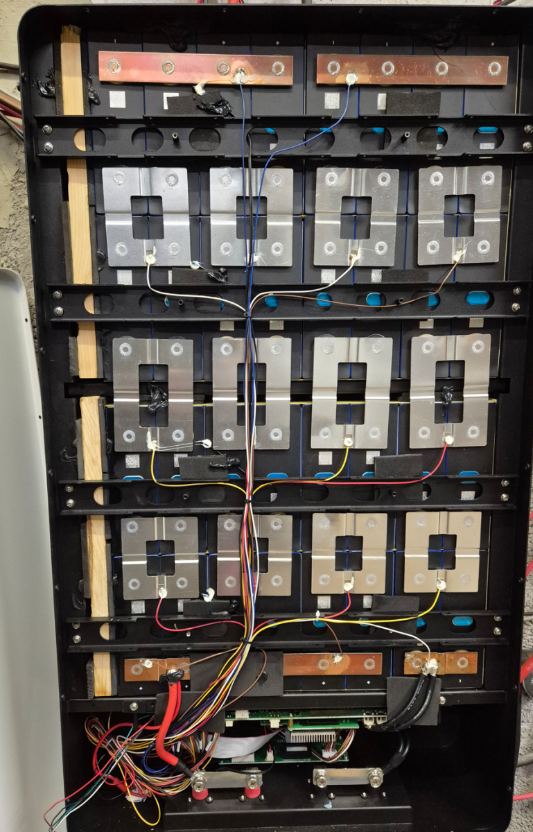

rohkeutta ja vakaata kättä mukana tulleella kiintoavaimella mutterien kiristely, en uskalla.
jos luiskahtaa kädetä niin ...........
