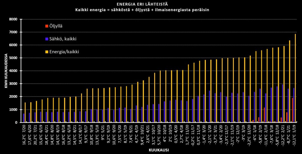

Edit. Tein tähän vielä tämmöisen kuvan. Kuukauden päivien määrä sotkee tätä vähän.
Toisin sanoen, Kellarinlämmittäjän käyttötapaus on luonteeltaan sellainen että se tuottaa VILPille paremman COPin kuin kellariton

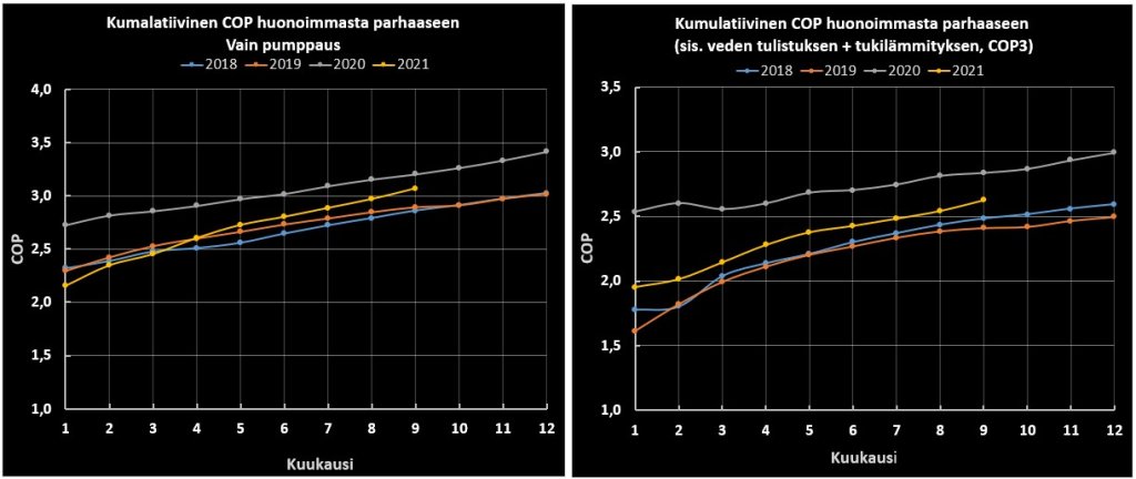

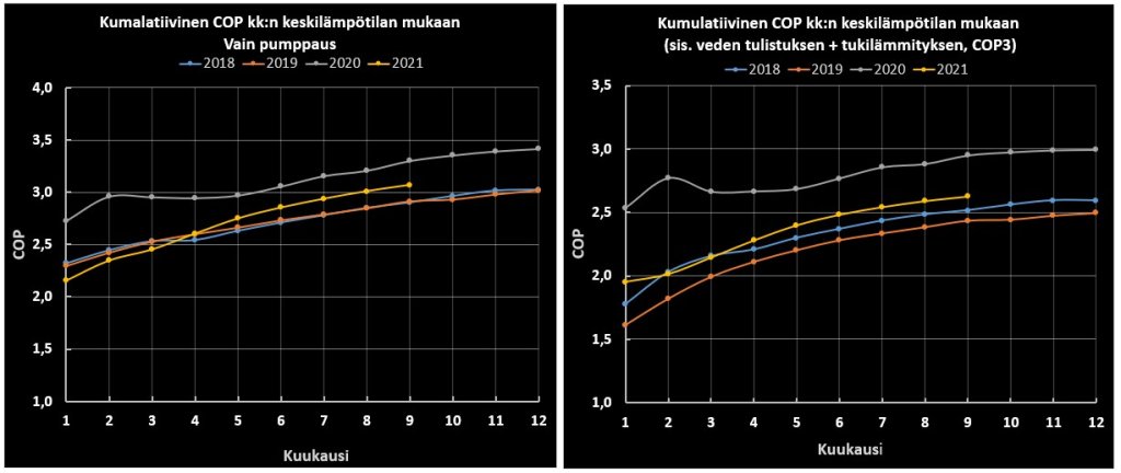

Tässä on kuukaudet järjestetty kunkin vuoden sisällä huonoimmasta parhaaseen ja sitten niistä on laskettu kumulatiivinen tuotto ja kulutukset ja niistä saatu COP. Eli 1= heikoin kuukausi, 2 = toiseksi heikoin, 3 = on kolmanneksi heikoin jne.
Nyt voit lukea käyrää niin monta kuukautta kuin haluat ja katsoa sieltä mieleisen vuosiCOPin. Tuo 2,2 tulee täyteen jo suunnilleen 3. kuukautena, joka useimmiten on kyllä juuri maaliskuu. Tähänkin jäi semmoinen valuvika, että viimeiset kuukaudet eivät ole kesäkuukausia vaan syyskuu ja lokakuu jolloin tulee yleensä paras kokonaisCOP mutta jos on sitä mieltä että silloin ei lämiitystä tarvita niin sittenhän sekin on OK. Voisin kokeilla järjestää vielä kuukauden keskilämpötilan mukaan.
Sitten tuo repostelemasi COP3,5 oli jatkuvalle lämmitykselle tasaisella teholla vuoden ympäri. Rakennuksen lämmitys ei sellaista ole mutta veden lämmitys alkaa olla jo paljon lähemmäksi. Ei saa tahallaan sekottaa.
Edit: Tässä vielä sama nyt kuukauden keskilämpötilan mukaan. Taisi tulla parempi ?
Nyt käyrän lopusta voi lukea esim. 3 kk takaperin "pois" niin näkee suoran sen mitä kesän 3 lämpimintä kuukautta ovat vaikuttaneet. Kuvaan jäi tämäkin vuosi (2021 1-9) mukaan, mutta se on vähän huono kun siitä puuttuu vielä loka, marras ja joulukuut eli käyrä ei ole vertailukelpoinen muiden kanssa ollenkaan.
