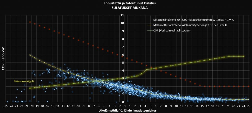

Toisaalta. Olen tutkaillut Kellarinlämmittäjän esittämät grafiikat ja datat (päättyvät ult -16 oC ) ja lämmityslaitteen valmistajan esittämät speksit (päättyvät ult -15 oC).
Jos puhutaan Setän antotehosta, semmoisia vuorokausia ei ole ollut, että lämpötila pysyisi tasaisesti -20 °C:ssa jotta siitä saisi tehopisteen. Lämpötilana olen käyttänyt ilmatieteen laitoksen vrk keskiarvoja. Tuotto ei luonnollisesti myöskään kohdistu täsmällisesti k.o. vrk:n ajalle, kun enhän minä keskellä yötä mittareita käy lukemassa.
Tuottotietoja on toki olemassa päiviltä, joina keskilämpötila on alle toimintarajan. Nämä olen poistanut käyriltä, koska olisi perin harhaanjohtaa näyttää tuottoa olosuhteissa missä laite ei tunnetusti suostu toimimaan. Lisäksi nuo käyräsovitukset menisivät aivan pieleen.
COP käyrä jatkuu -18 °C saakka. Tässäkin on syytä huomata, että jos vuorokauden keskilämpötila on -18 °C, tuotantoa on tietty tehty sekä kylmemmässä että lämpimämmässä. Kone on saattanut seisoa esim. osan siitä vuorokaudesta jolloin pakkasta on ollut keskimäärin -18 °C. Mitä lähempänä toimintarajaa ollaan, sitä suuremmaksi virhe tästä seisokki ajasta tulee kun sitä huonoa COPia -22 kylmessä ei kerry lainkaan ja tulee vain sitä parempaa COPia lämpimämmässä, missä kone vielä käy. Tätä tuskin olisit kuviin halunnut. Näitä asioita olen moneen otteeseen käyttökertomuksessa yrittänyt tuoda esille vastuuvaraumalla että tuotanto saattaa olla tehty lämpimämmissä olosuhteissa kuin mihin vuorokauden keskilämpötila viittaa. Tämä pätee myös tavallisiin ilmoihin ja tähän on aktiivisesti pyritty.
Tässä on kaikki pisteet mukana, 1/vrk. Pakkasen kiristyessä sähkön kulutus alkaa ropisemaan alas, kun alkaa tulla seisokki tunteja. Setän sähkön kulutus onkin ainut mitattu asia tässä kuvassa. Aikaisemmin tämä oli käyttökertomuksessakin mutta joskus kun päivitin niin tälle ei jäänyt enää sinne sijaa.

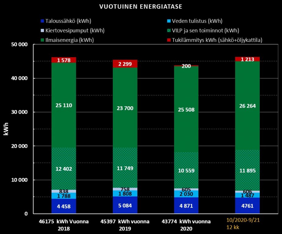

Kokeillaanpa tämmöistä laktoositonta vaihtoehtoa, jos piimineet piirakat aiheuttivat närästystä. Ihan varta vasten sinulle leivottu. Ehkä tällä voisi muutenkin vähän tiivistää käyttökertomusta.
siwer
Toi on aika hyvä, poistaa sen yleisen typerän ongelman että kuluvan vuoden vajaat palkit ovat vertailukelvottomia ja hämääviä, mutta silti tarjoaa sitä tuoretta dataa. Ehkä tammi-helmikuussa vähän hölmö.
