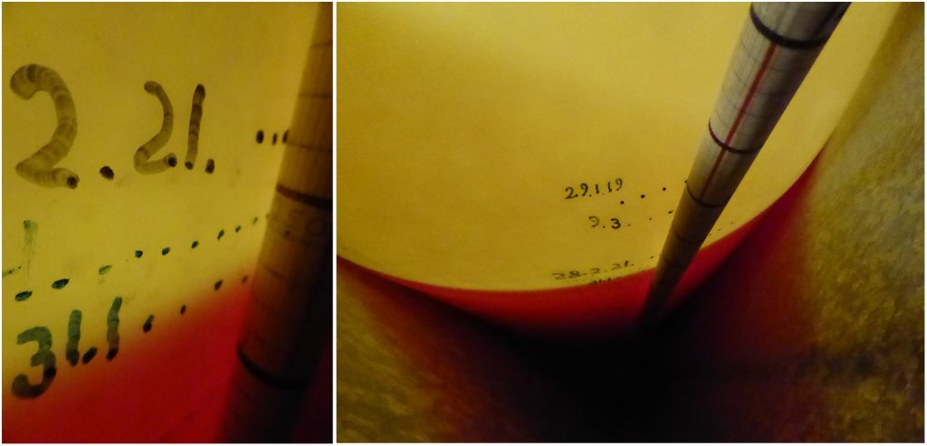

Niinhän siinä kävi, että kattilaa tarvittiin vielä joulukuussakin. 2021 tukilämmitystä käytettiin kaikkiaan 5 kuukauden aikana, tammikuussa, helmikuussa, maaliskuussa, marraskuussa ja joulukuussa. Maaliskuussa jelpittiin hiukan sähköllä. Silti kattilalla lämmitettiin 4 kuukauden aikana ja tosi tarpeeseen lämmitettiinkin. Kattilalla lämmöt hiukan kohoaa ja lämmitys tehostuu. Öljyä näyttää palavan aina hiukan enemmän kuin mitä olisi pitänyt. Kulutus on hyvä tarkastaa ja korjata mallinnukseen niin ei kerry mitään mälliä.
Havaintojen mukaan pinta putosi loppuvuodesta helmikuun lopun 116,5 sentistä 114 sentitin, eli ~2,5 senttiä. Tuo tekee reilut 50 litraa. Mallinnuksen mukaan öljyllä olisi lämmitetty loppuvuodesta 499 kWh josta jää joulukuulle 297 kWh. Näin tuo täsmää havaittuun joten paistetaan piirakka, kun selviää paljonko sähköä on tarvittu. Kuukausiennätys ainakin tulee.

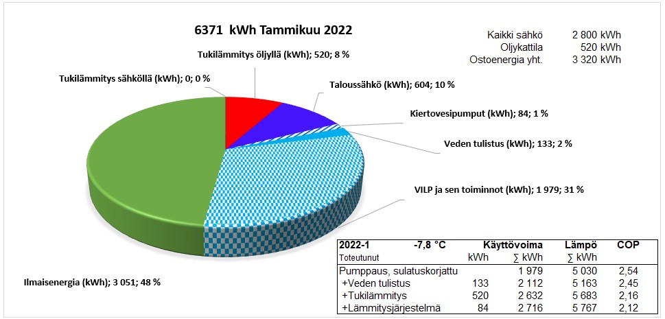

Tammikuun alun pakkaset edellyttivät öljykattilan käyttöä kaikkiaan 4:n vuorokauden aikana mutta vain yhden päivän lämmitys oli kokonaan öljyllä. Muuten kelit taisivat olla sitä aika tyypillistä talvea täällä, muutaman asteen pakkasen puolella. Plussallakin käytiin mutta vain hetkittäin.
Motivan oletusarvoihin verrattuna:
  • Jos laskee veden tulistuksen "tukilämmitykseksi", energiakattavuus = 100%-(133+520)/5683*100% = 88,5 %
  • Jos nuo kiertopumput laskee VILPin toimintaan mukaan => spf tai COP miksi haluaa kutsua = (5030+84)/(1979+84)=2,48
  • Koko lämmmitysjärstelmän COP = piirakasta 2,12

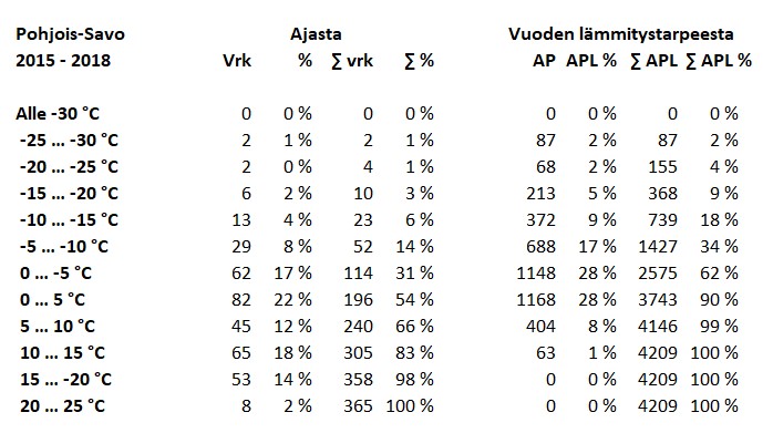

Savon voima julkaisi aikoinaan vuositaulukoissaan lämpötilatiedot mutta ei julkaise enää. Eli tässä on 4:n peräkkäisen vuoden ajalta analyysiä noista lämpötilajakaumista. Nuo 2015 - 2018 vuodet eivät olleet yksikään mitenkään poikkeuksellisia. "Normaalin" kokonaan maanpäällisen rakennuksen tilojen lämmitystarpeesta 4 % olisi näin ollen osunut kylmemmälle ajalle kuin -20 °C. Tämä ei ole mikään matalaenergiatalo.
Tukilämmityksen osuus on vaihdellut vuosittain näin:
2015 Ei ollut VILPiä
2016 Ei ollut VILPiä
2017 2,9%
2018 4,0%
2019 6,1%
2020 0,5% (korjauksen aikana)
2021 3,5 % (yksi vuorokausi marraskuussa hurjien sähkönhintojen vuoksi lämmitetty öljyllä)
Omasta mielestäni tarvitun tukilämmityksen määrä on ollut varsin lähellä sitä mitä sen olisi pitänytkin olla.

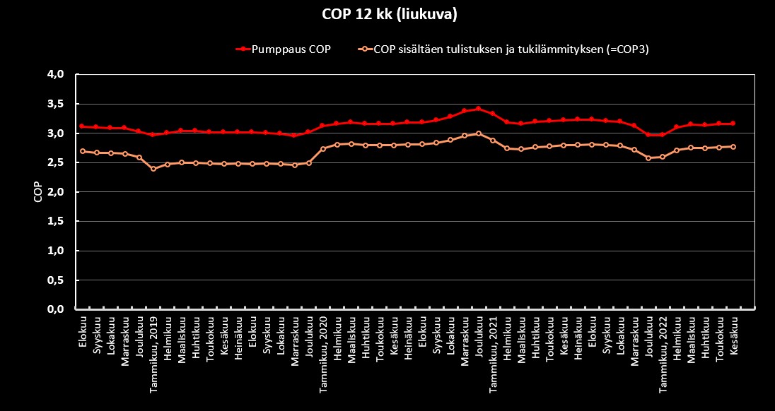

Esitelläänpäs vaihteeksi tämmöinen uusi kuva.
Tässä on 12 kk:n COP liukuvasti. Jokaisen pisteen takana on siis vuoden jakso. Pakkasten viivästyessä COP lähtee nousuun, kun toisesta päästä putoaa kylmiä kuukausia pois. Käänten COPin tulee kuoppa, kun pakkaset tulevat aikaisemmin ja mukana on kylmiä kuukausia molemmista päistä. Muuten menee aika tasaiseen.
Itse asiassa tämä vuosi on lähtenyt varsin hyvin käyntiin, aivan 2020 malliin. Kaikki riippuu joulukuun ilmoista.

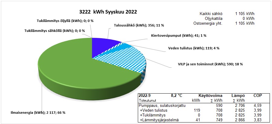

Syyskuussa päiväpumppaus kantoi niukasti hedelmää, koska vuorokautinen lämpötilanvaihtelu oli pientä. Aurinkoisia syyspäiviä pienen yöpakkasen kera oli vain vähän.

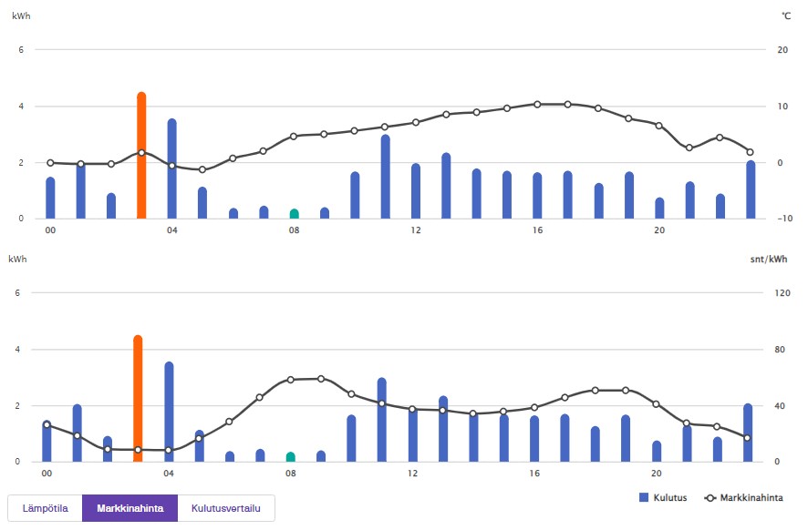

Tässä vielä näyte miten päiväpumppaus näkyy sähkön käytössä kun yritetään mennä COP edellä. Yöllä tulistusvaraaja kytkeytyy 03 ja on päällä tarpeen mukaan, tyypillisesti 1-2 tuntia. Asuinkerrosten lattialämmitys on ollut päällä klo 11-18 ja kellarin lämmitys aamu 10:stä aamuyöhön 05. Oikein sovellettuna sopisi hyvin spot-hintaisellekin sähkölle. Nyt syyskuussa näin reipasta päivä/yö lämpötilanvaihtelua ei ollut kuin muutamana päivänä.

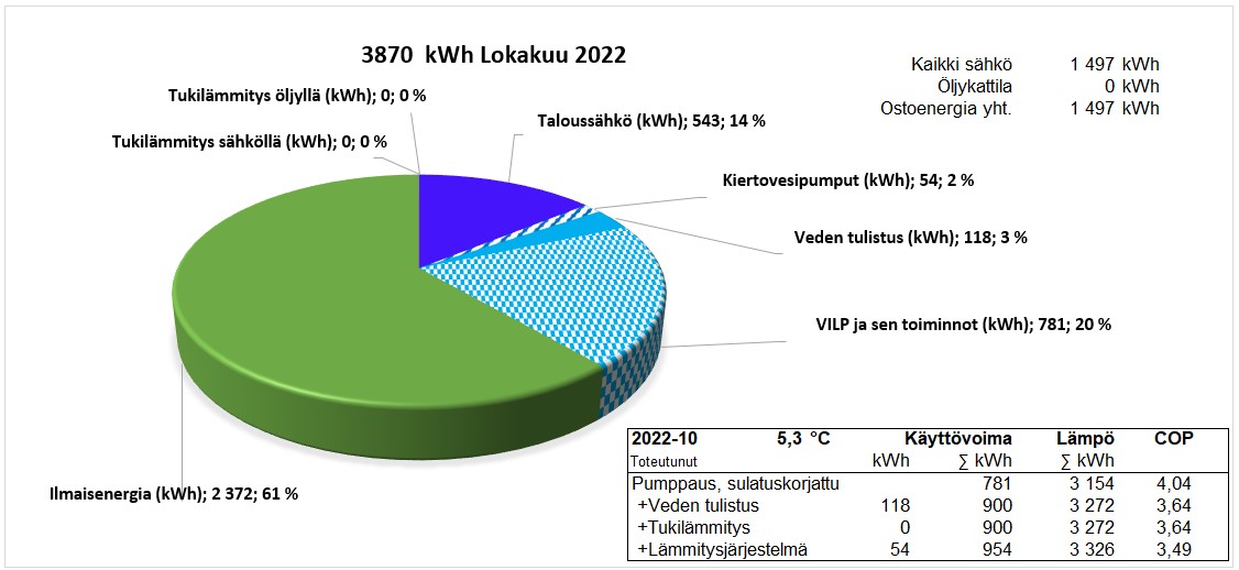

Samalla alkuvuoden COP kertymä (pumppaus + veden tulistus + tukilämmitys) nousi 3:een. Se paranee vielä lokakuussa mutta sen jälkeen suunta voi olla myös laskevakin.

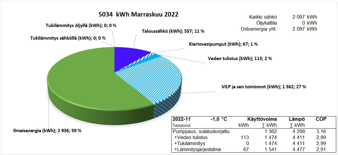

Marraskuussa ilmat olivat hyvin kahtiajakautuneet. Ensin lämmin alku ja sitten pikku pakkasta koko loppu kuukausi. Tulos vastaa kuukauden keskilämpötilaa.
Alkuvuoden pumppausCOP kääntyi jo laskuun mutta kokonaisCOP polki käytännössä paikallaan.

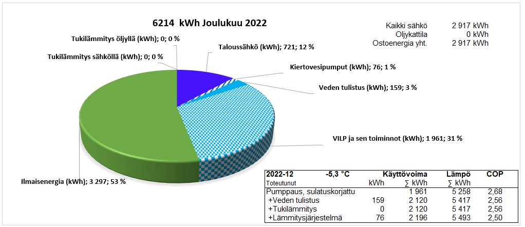

Joulukuussa kului keskimääräistä enemmän veden tulistukseen ja taloussähköön, koska oli ylimääräisiä asukkaita.

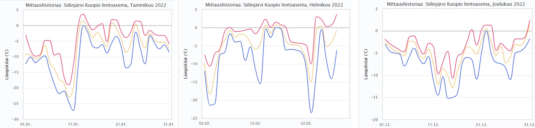

Pakkaset eivät joulukuussa kiusanneet VILPin toimintaa lainkaan: Alin mitattu lämpötila oli vain noin -15 °C. Tuotto oli kuukausitasolla suurin sekä absoluuttisesti että myös ilmaisenergian saaliin osalta.
Vuoden 2022 aikana pakkasia oli vain tammi- ja helmikuussa. Vuoden aikana ei ollut yhtään täyttä vuorokautta, jolloin VILP olisi ollut tuomittu seisomaan koko päivän pakkasen vuoksi. Tammikuun 10. päivä lämmityksestä kuitenkin vastasi kattila täydet 24 h.
Ilmatieteenlaitoksen lämpötilakäyrät:

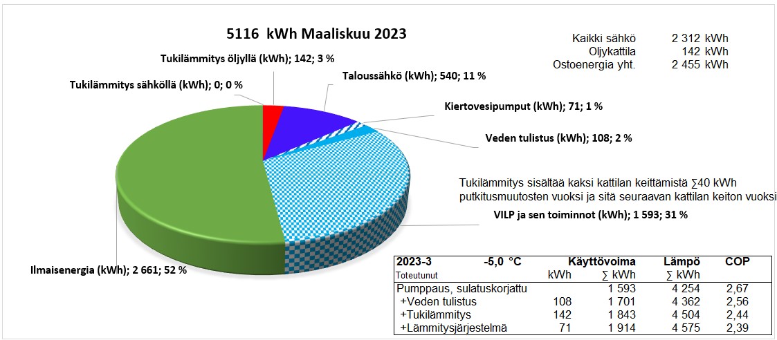

Maaliskuussa oli kipakoita yöpakkasia ja öljykattilaa tarvittiin 7. ja 8. maaliskuuta pakkasen vuoksi. Öljylämmitys oli sittemmin aamuyöstä keskeytynyt "päiväpumppaukseen" klo 05 ja päiväpumppaustauko jatkunut siitä sitten klo 10 saakka, jolloin aurinko oli jo lämmitetttänyt päivän. Päiväpumppaus toteutuu pysäyttämällä lämmönjaon kiertopumput kello-ohjauksella (nyt maaliskuussa 05-10)
Lisäksi kattila piti keittää kaksi kertaa putkitusmuutosten ja veden vaihdon vuoksi 4. ja 24. maaliskuuta, jotta hapet sai poistettua kattilavedestä. Kahden kattilan keittämisen osuudeksi on arvioitu 40 kWh, joka sisältyy tukilämmitykseen. Ennen keittämistä kattila on lämmitettetty pumppaamalla ~50 °C ja samalla ilmattu ja varmistettu veden kierto ja myös tasainen lämpeneminen keittämisen aikana. Sama homma mutta kahteen kertaan, kun asennushommat ei ensimmäisellä yrityksellä aivan onnistuneet.
Putkitusmuutos toi latauskierron ja lämmitykseen lähdön "keskelle" kattilaa. Muutoksen tarkoitus oli erityisesti tehostaa kylmän veden haalistusta. Muutos on ollut eduksi 4.3. lähtien eli lähes koko kuukauden ajan.

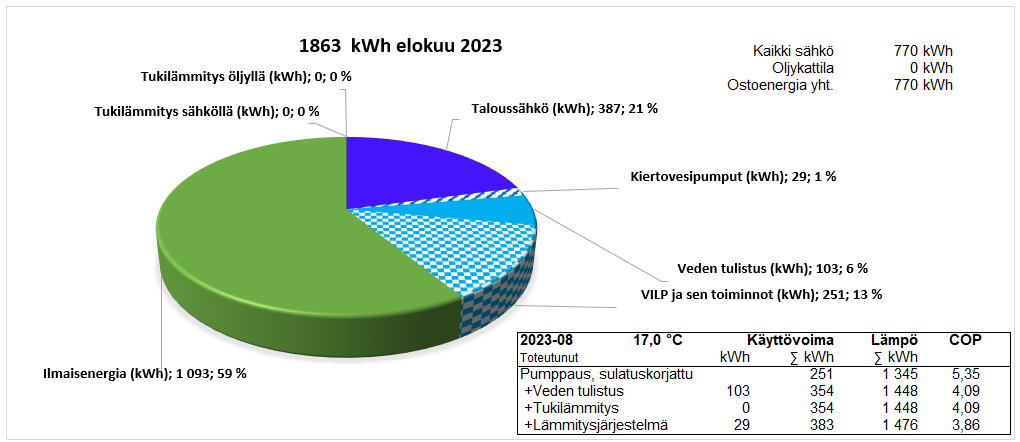

Elokuussa ei ollut kuumaa kuin parina päivänä mutta ilmat taisi olla sitäkin kosteampia. Kellarin lämmitys on ollut aamuvarhaisella 6 tuntia seis. Vettä kului vain 8 m3. Sähkössä kulutusvaikutus oli pörssisimulaattorin mukaan -0,82 s/kWh, joka on aika hyvin kun varsinaisesti mitään asian eteen ei ole tehty.
Pollun läpi on kulkenut virtausta kaikkiaan 37 700 m3, joten sen uusiminen alkaisi olla enemmän kuin ajankohtaista.

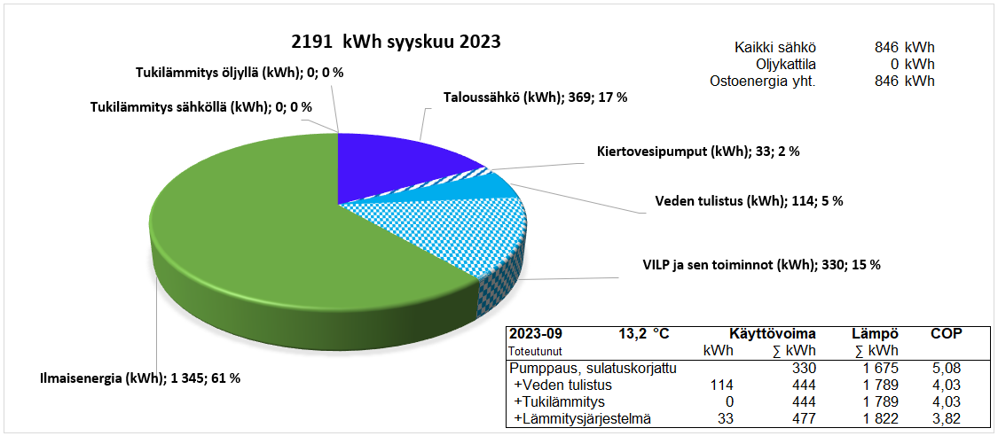

Olipas lämmin ja kostea syyskuu.
Syyskuun COP sinällään kohtuullinen olosuhteisiin nähden mutta vuosiCOPin kertymä jäi vaatimattomaksi poikkeuksellisen pienen lämmitystarpeen vuoksi. Viime vuoden kylmän syyskuun ja tämänvuotisen ero tuottomäärässä muodostui yli tuhat kWh. Päiväpumppausta ei juuri päässyt vielä hyödyntämään, kun asuinkerroksen tarpeet olivat niin pieniä.

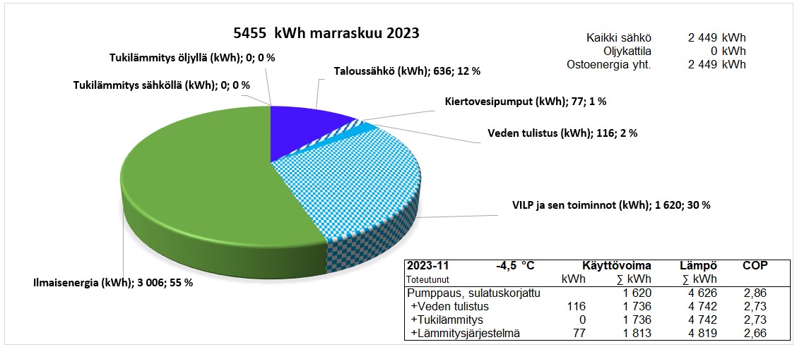

Talvi vain syvensi otettaan marraskuussa ja plussakelejä oli vain viitenä päivänä 4.-8. marraskuuta. Kuukausi alkoi jäätyneellä lauhdeletkulla, kun sulanapitokaapeli oli sanonut irti sopimuksensa. Kaiken kukkuraksi 27. päivä oli yllätten niin kylmää, että Setä oli kupsahtanut yöllä mutta herännyt siitä sitten heti päivän lämmettyä. Sähkön kulutuksen perusteella oli ottanut lukua 03-11 eli 8 tuntia. Pakkasta näyttää virallisten mittausten mukaan olleen enimmillään noin 24 astetta. Tukilämmitys ei ollut valmiudessa, joten se ei voinut käynnistyä, toisaalta kylmästä ei tullut valituksiakaan enkä itsekään ollut paikalla havainnommassa.
Kiinteähintaisella juhlinta päättyi nyt sitten tähän ja edessä on keplottelu pörssihinnoitellulla. Kulutusvaikutus olisi ollut pyöreä nolla. Uskoisin jatkossa päästävän vähän parempaan.
Vettä kului hyvin normaali 8,8 m3. Kylmän marraskuun myötä alkuvuoden COP kertymä laski 2,9:ään.
