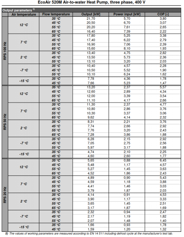

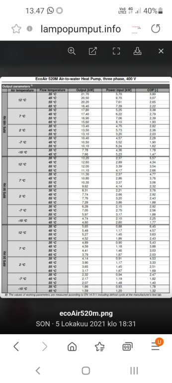

Mikä laite on EcoAir 520 M ja mitä valmistaja lupaa
:grandpa:
    243,2 KB · Lukukerrat: 218

Kyllä 8 kW mlp pystyy samaan tehojen puolesta pakkasella kuin tuo 520M. Toisaalta mlp coppi ~ huitelee aivan eri lukemissa kuin tuo ulkoilmapuhallin.
Jos tehon tarve max, olisi vain 10 kW, joka (ei mene minun mutasihdin läpi). Silloin riittää 230 m kaivoa- ja 10 -12 kW mlp pumppu. Vuonna 2008 tällainen muutos öljyn tilalle maksoi avaimet käteen 15000 e, pois lukien ojan kaivuu kaivo - taloa- ja sähkötyöt. Tällä kokoonpanolla coppi helpoisti luokkaa 3.5 - 4.0 riippuen lämmönjaosta, ja siinä on aivan kaikki lämpö mukana, sisältäen myös lkvn. Eikä ole tarvetta kirjoittaa raamattua joka vuosi toisen jälkeen.

Noilla spekseillä on kuitenkin nuo COPit ja energiansäästöt saatu. Pienihän tuo on tarpeeseen - siitä olemme liikuttavan yksimielisiä.
Eikait se voi ylittääkään jos -15 siitä irtoaa alle 8 kW (ja alle 1.8 copilla)
