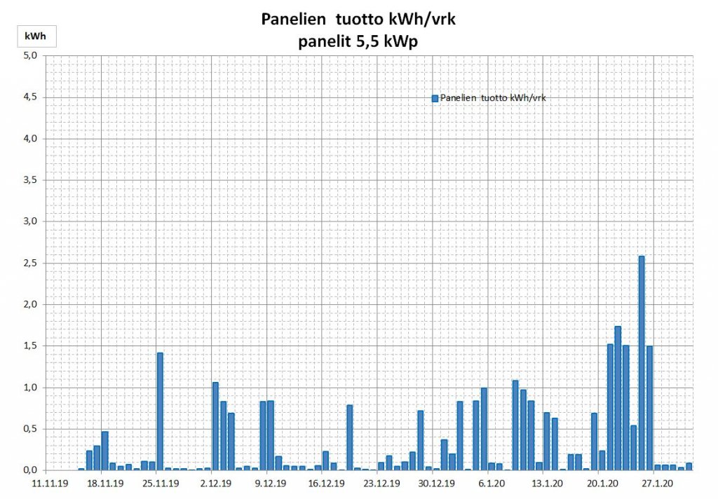

Oheisessa kuvassa on minun paneeliston tähänastinen vrk-tuotanto.
Tutkimuksen kannalta täällä etelässä on onneksi ollut tähän asti täysin lumeton talvi.
Marraskuun puolestavälistä tähän päivään asti on ollut vain yksi kokonainen täysaurinkoinen päivä, 25.1.2020.
Lähes aurinkoisia päiviä on ollut esim. 25.12.2019, 2.12.2019, 5.1.2020, 9.1.2020, 22,1.2020
Jokaisena päivänä on tullut jotakin, pienin vrk tuotanto on ollut 22.12.2019 4Wh.
Lähellä nollaa olevat päivät ovat olleet umpipilvisiä, sateisia.
Loput ohuempipilvisiä tai jopa aurinkokin on vilahtanut.
Kokonaistuotto tänä 2,5 kk:n aikana on ollut 28 kWh, mikä on meidän taloudessa tällaisella nollakelillä yhden päivän kulutus.
Prosentteja haluavalle voi kertoa, että tuotto on ollut tasan 1,0% kulutuksesta ja 0,6% arvioidusta paneelien vuosituotannosta.
Taloudellisessa mielessä ei ole mitään järkeä pitää paneeleja puhtaana näin talviaikaan, mutta minä olen sen verran tutkijaluonne että aion pitää paneelit puhtaana tämän talven, jotta näen mitenkä tuotto kehittyy lopputalven aikana.

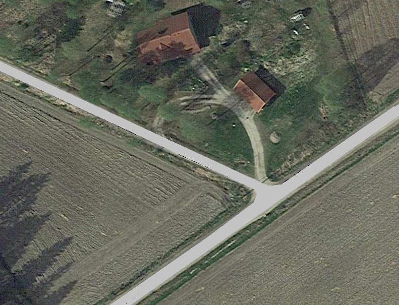

Piti viikonloppuna asennella aurinkopanelien telineitä katolle mutta tuli lumet katoille, onnistuukohan tuo nyt :mad:
Ilmansuunnat lienee molemmilla katoilla ihan kelvollisia mutta tallin katolle meinasin asentaa koska helpompaa (kun putoilee matalammalta) sekä lisäksi talossa tuo eteenpäin tuleva harja alkaa varjostaa jossain vaiheessa iltaa/iltapäivää... Mitä mieltä ?
Lappeet kaikki 1:2 kaltevuudella, talo on kaksikerroksinen mutta puita tuosta etupihalta kaadetaan kuitenkin
Talossa katto olisi korkeammalla varjoja ajatellen. Tiedät varmaan itse paremmin mihin varjoja tulee vai tuleeko niitä olenkaan. Kuvassa taitaa jotain varjoja olla molempien kattojen päällä.
Katsoin kuitenkin tuolla kattokulmalla (26 astetta) tuotot eri ilmansuuntiin. Lounaaseen (215 astetta) asennettuna järjestelmällä x tuotto olisi 5194 kWh vuodessa. Toinen ilmansuunta lienee noin 160 astetta. Tuolla kulmalla vuosituotto olisi 5265 kWh. Ainakin tuoton puolesta on melkein se ja sama kumpaan suuntaan panelit laittaa. Tuoton ajankohta(kellonaika) lienee kuitenkin lounas suunnalla parempi niin ehkä tuo puoltaisi lounas asennusta.
Tässä tuoton tuntijakauma eri kulmilla. Ehkä asentaisin ne itse tuohon tallinkatolle juuri tuon kelloajan takia vaikka tuotto olisikin aavistuksen pienempi. Olisiko toisessa huipputeho klo 11-12 ja toisessa klo 13-14?
Katsoin kuitenkin tuolla kattokulmalla (26 astetta) tuotot eri ilmansuuntiin. Kaakkoon (215 astetta) asennettuna järjestelmällä x tuotto olisi 5194 kWh vuodessa. Toinen ilmansuunta lienee noin 160 astetta. Tuolla kulmalla vuosituotto olisi 5265 kWh. Ainakin tuoton puolesta on melkein se ja sama kumpaan suuntaan panelit laittaa. Tuoton ajankohta(kellonaika) lienee kuitenkin kaakko suunnalla parempi niin ehkä tuo puoltaisi kaakko asennusta.
Kiitos! Tallin lape kaakkoon on kyllä vahvasti varmistumassa :D

Tuotto tallin katolla 3273, josta 2808 omaan käyttöön, 465 myyntiin, tma 14 vuotta, as. sama
5,40 kWp syst. :
talon katolla 4379, josta 3393 omaan käyttöön, 986 myyntiin, tma 13 vuotta, as. 6824€
tämä ei tallin katolle mahdu...
No juu, oma systeemi tuloillaan suunnilleen noiden puolivälin tienoolta, 4,88 kWp. Ja varjot eli puut on talven jälkeen jo poistuneet ;D
Kustannuksia tähän mennessä panelit +invertteri 2550€, alumiinikiskot yms. 473€, tiilikattokiinnikkeet 246€, ruuviloita 30€ eli yhteensä ~3300€
ja lisäkuluihin tulee vielä sähköntoimittajafirman jokuVaadittuErotusJuttu 250€, sähkömies (kytkentä ja sähkökilkkeitä, arvio) 300-400€ eli kaikkineen menossa vajaa 4 tonnia...
Asennus menee kyllä näköjään kevväämpään, ja palkaton asennustyö sitten omilta pojilta ;)
