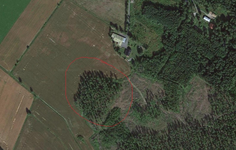

Täällä meni 3kwh päivätuotto rikki. Kuvassa huomaa hyvin metsän vaikutuksen, olisi varmaan noussut lähelle 2 kwh hetkellinen tuotto ilman varjostusta.. Myyntiin ei vielä mene oman kulutuksen vuoksi mut aei sen kaukana ole 1,5-3 kwh on vaihdetuväli tuntikulutuksessa.
Kuvassa tuo metäs joka on mäen päällä, omaa kylläkin josko joskus tulis harvennettua. Kaikkea en tule koskaan kaatamaan kun olen metsäihmisiä ja haluan että metsässä on puita.

Puut varjostaa vielä suuren osaa päivästä, olisi metsurille töitä.

Ei nyt tammikuun varjostusten takia kannata metsää parturoida. Näyttäähän nuo sen verran kaukana olevan ettei oikeana tuottoaikana nuo varjosta.
