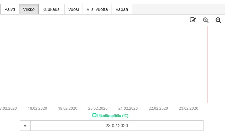

Arvioin tuosta Froniuksen kuvasta keskimääräiset tuntituotot ja siirsin ne sähköyhtiön kuvaan.
Tämän mukaan paneelien tuotosta on usean tunnin aikana mennyt sekä omaan käyttöön että myyntiin.

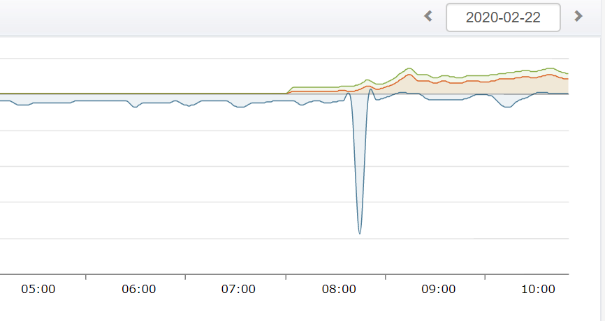

Mikä noissa froniuksissa kiehtoo kun niissä on niin paskat liittymätkin ettei niistä käy ilmi tuotettu/kulutettu/myyty energia.
Solax näyttää suoraan myös vertin itsensä hengissä pysymisen energian (ylin kapea sekktori), ilmeisesti fronius laskee tuon verttien kuluttaman energian tuotoksi jotta näyttää paremmalle, minulla tuotto leikataan omaan käyttöön, jos menisi myyntiin olisi se suoraan tuo viivan yläpuolinen sininen alue.
Vettä saataa, silti ei juurikaan tarvitse ostaa.
Tätä minäkin ihmettelen, saatko tuon kuvan vaikka yv:nä. Näkyis vähän paremmin.
Millä noita kuvia katselette? Minulla näkyy tosi hyvin ja terävästi, näyttö on kylläkin 32" 4K

Kerros nyt vielä mitä mitäkin väriviiva tuossa edustaa?, ja mikä on noiden vaakaviivojen skaala(arvot):

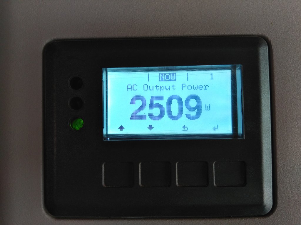

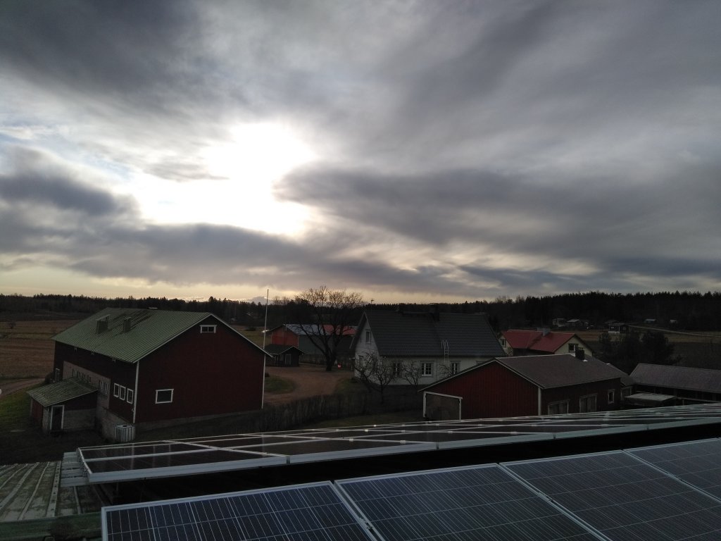

Tälläisen pilven takaa vedetään n.5kW tehoa (inverttereitä kun on kaksi ja ne on ryhmitelty puolet ja puolet).
Hyväksyntä siis tuli järjestelmän käyttöönottoon jo.
EDIT: Nyt kun tietokoneen näytöltä katsoo, näyttää että olisi tyyliin yö, ei suinkaan vaan sellainen normaali pilvinen keli.
Tähän aikaan vuodesta on tosiaan aika rajattu alue mihin aurinko paistaa, tonttia kiertää metsä tai rajalla isot kuuset ja talon katto 95% varjon alla
    219,8 KB · Lukukerrat: 318
Ainakin etuus täällä on se, että tuottoa on tullut jo 9ltä ja nyt pitää seurailla, kuinka myöhään sieltä tulee vielä jotakin. Kuvasta voi päätellä, että melkoisen loivassa kulmassa ovat täällä nuo, mutta mukavasti näyttää silti antavan.
Tuossa on solaxin demo portaali. Vihreä pv-power, keltainen power now(invertterin häviöt vähennetty?), sininen verkosta otettu sähkö
Skaala lienee 500 tai 1000W
Näytti tuo pilvien välistä paistavan niin että tännekin panelistoon tuli jotain +3kW teholla. Tosin 5min keskiarvoksi tuli vain noin 2,5kW.
Mahtaakohan loivassa kulmassa oleviin paneleihin tarttua paremmin hajasäteily? Vertasitko antoiko eri ilmansuntiin olevat panelit saman tehon kun aurinko oli pilvessä?
14:35, pilvet päällä ja aurinkoa ei enää näy. Silti 3.1kW tehontuottoa. Helmikuussa siis on mahdollista saada oikeasti jotain näkyvää aikaiseksi.

On tää paneleiden seuraaminen jännää, vähän kuin maalin kuivumista katsoisi.
8:20 tulee 0.9kW tehoa, josta 800w idän puolelta ja 100w lännen puolelta.
Eli tälläi helmikuun loppupuolella voisi todeta että 8:30 - 15:30 on sellainen millon tulee jotakin mainittavaa taivaalta, kun keli on hyvä.
