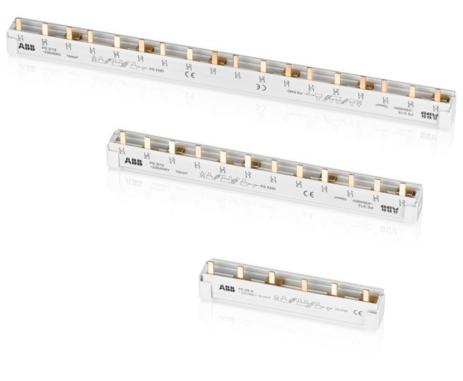

Tässä tyypillinen 'kiskosto' ryhmäkeskuksessa, 10mm2 ja 63A on nimellisarvot...eli kiskoston puolesta nykykeskuksista ollaan kestossa kaukana IN=25A arvosta.
Tommosia ne lieneen kaikki arvoiltaan merkistä riippumatta...ei nyt viitsi kaivaa löytyykö poikkeusta...

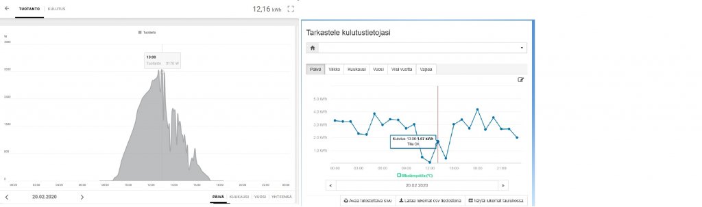

Mitä mieltä olette kummassa mahtaa olla heittoa , joko Froinuksen ja sitten sähköyhtiön kulutuksenmittauksessa. Kuvaa siis eiliseltä kumpikin kuva. klo 13:00 tuotoa oli 3170w ja kulutusmittauksen mukaan samana ajankohtana olisi ollut lähes 1,67 kulutusta silti. kun otta huomioon että klo 13 kotona ei ollut ketään kuluttamassa kuin MLP. ja loppupäivästä näkee että missään kohtaa kulutus ei menee lähellekkään 5 kwh:a vaikka päällä on jos jonkilaista sähkölaitetta esim pari PC:tä yht 1,5kwh vähintään. Kulutus olisi siis olut klo 13.:00. 4,8kwh !!! (tuotto + kulutus 4840w)
katso liitettä 63026
Kulutus menee väärältä vaiheelta tuottoon nähden? Verkoyhtiöltä puuttuu siis netotus. Myyt ja ostat samaan aikaan?

Ei ole kysymys netotuksesta vaan siitä että käsittäkseni ostosähkön pitäis olla Nollakw klo 13:00 vaika myyntiin ei mensi yhtäkään kw:a. Yhdelläkään vaiheella ei ole noin isoa kulutusta ko. aikana yksistään..

Kulutus on eri vaiheella kuin tuotto, tällöin kyse on nimenomaan netotuksen puute-ongelmasta?

Eli yhdellä vaiheella pitäisi olla kulutusta kyseisenä aikana 2,7kwh? Paneelilta tuotto 3,3kwh / 3 vaiheelle 1,1kwh+1,67kwh=2,7kwh näinkö..??
Kuvat oli niin pieniä ettei niistä meinaa saada selvää. Saatko vaihdettua sieltä ylävalikosta käyttöpaikkaa jotta näkisit paljonko on mennyt myyntiin?
Noissa kuvissa näytetään eri asioita
Fronius näyttää tehon (kW) 5 min keskiarvoina.
Sähköyhtiön kaaviossa näytetään tunnin aikana, klo 13-14, kulutettu energia (kWh)

Niin mutta , silti viimeisen vajan 3h keskiarvokulutus on froniuksen mukaan lähes 3kwh koko ajan joten sama se onko keskiarvo vai 5 minuutin arvo. koska lähes 3 tunnin aikana on tullut lähes tasaisesti paneeleista.
