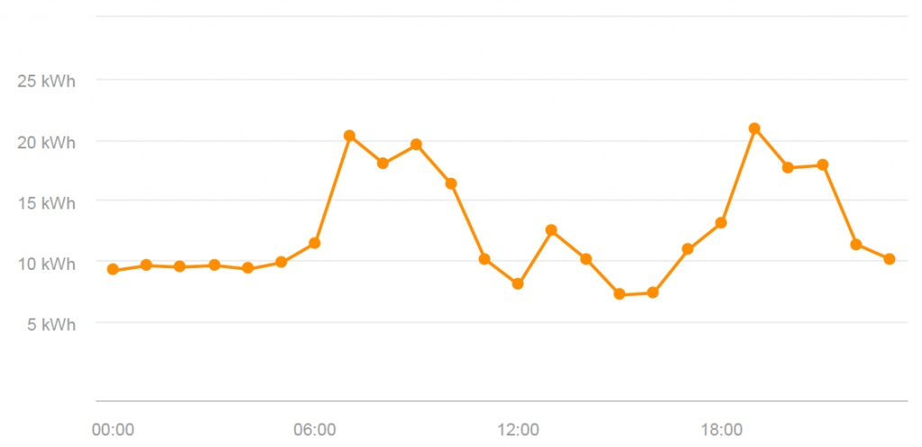

Samanlaisena tuo jatkuu läpi vuoden, talvella menee vähän vähemmän, kesällä huomattavasti enemmän. Liitteessä viimevuoden elokuulta profiilia ja kulutusta.
Kesäkuukausina n.10 000kWh / kk, talvikuukausina huomattavasti vähemmän, esim nyt helmikuussa mennyt pikkuisen alle 4000kWh.
Mahtuuhan tuohon kattosähköö, talvella kulutus sitten ~½ tuosta käyrästä:
Omakäyttö % tullee olemaan aika hyvä, arvataan 75%...

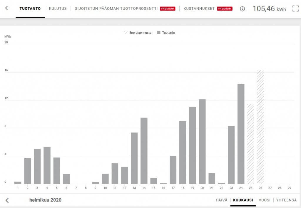

Nipinnapin päästiin yli 21kwh päivätuoton (21.1kwh) tänään. Iltapäivä oli selvästi pilvinen..

Täällä lähes koko päivä pilvetön, iltapäivällä oli hetken aika pilviä, taitaa mennä 15kwh rikki nipinnapin 24 paneelilla. Nyt 14,4 plakkarissa. 7h joten yli 2kwh vähintään tuottoa ja maksimi oli 3,4kwh eli 50% teholla tähän aikaan vuodesta. :cool:
Nuo PV-Sol ym laskuri on kyllä jokin verra optimistisia kun laskevat näin helmikuullekin 250kwh tuoton . Jos olis joka päivä puolipilvistä niin ehkä voisi päästäkkin. Treendi on kyllä ylöspäin.
