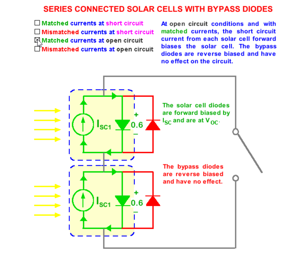

Paneelissa on edeleenkin se auringon synnytmä jännite joka ei pääse purkautumaan. Joten miten ne auringosta lähteneet fotonit muutuu ylimääräiseksi lämpöenergiaksi - siis se osa joka normisti muuttuu sähköksi - on selittämättä.
Jos sitä jännitettä ei pureta, niin sitä ei synny enää lisää, kun kennon maksimijännite on saavutettu. Fotonit, jotka eivät enää pysty lisäämään paneelin jännitettä, absorboituvat perinteiseen tapaan muodostaen lämpöä jännitteen sijaan.

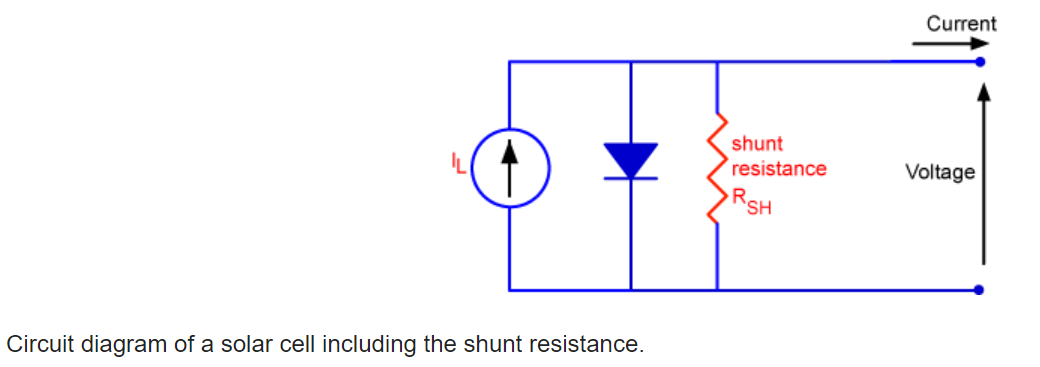

Lisäksi selleissä löytyy ns. "shunt resistance", joka johtuu sellien valmistusvirheistä. Se palauttaa sellin tuottamaa virtaa takaperin ja heikentää sellin tehoa ja onkohan niin, että tuottaa myös lämpöä sellissä?
katso liitettä 97789
Sitäkin se tekee, mutta se tekee sitä myös silloin kun paneelista otetaan virtaa ulos. Se on siis eräänlainen häviö.
