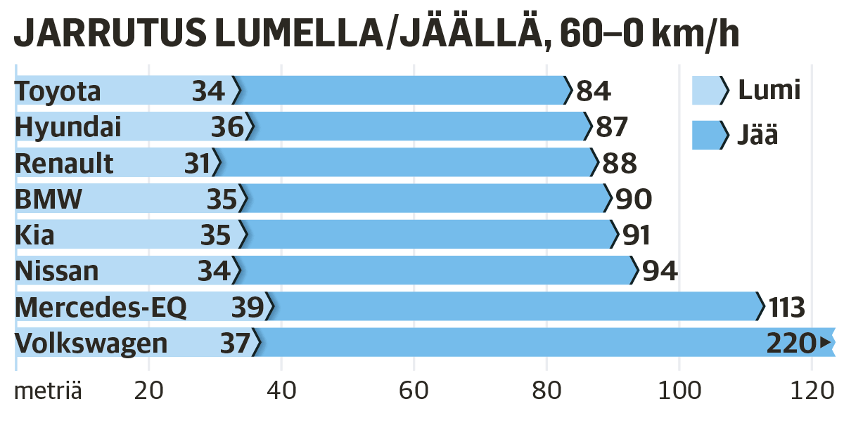

sähköauton(2200) pysähtyminen vs polttis(1300) liukkaalla(jäinen risteys tms.) ero on kuvitteleemani suurepi käytännössä
vaikka sa renkaat ovat bränikät ja pa renkaat 21 vuotta vanhat vaatii sa useissa tapauksissa jopa puolet pidemmän matkan pysähtyäkseen samasta nopeudesta. molemmissa on abs, olettaisin sa n luistonestot uudessa autossa olevat paremmat
kun tie on pidoltaan hyvä, en lähtisi arvioimaan eroa
kevyemmän auton hallinta myöskin ääritilanteissa on kuljettajaystävällisempää
Tuo joidenkin sähköautojen abs jarrutus on kyllä mysteeri. Eihän sen voimalinjan pitäisi vaikuttaa auton pysähtymiseen kun hätä/abs jarrutus tehdään vain mekaanisia jarruja käyttämällä. Eihän isot ja painavat polttiksetkaan huonommin pysähdy kuin pikkuautot, usein käytännössä paremmin, parempien abs järjestelmien ansiosta.

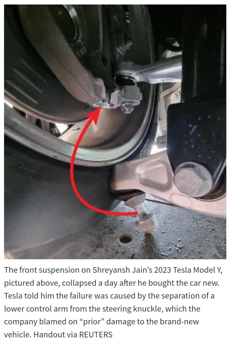

Taitaa Teslojen tukivarret olla tinaa.
Näytä liitetiedosto 92064

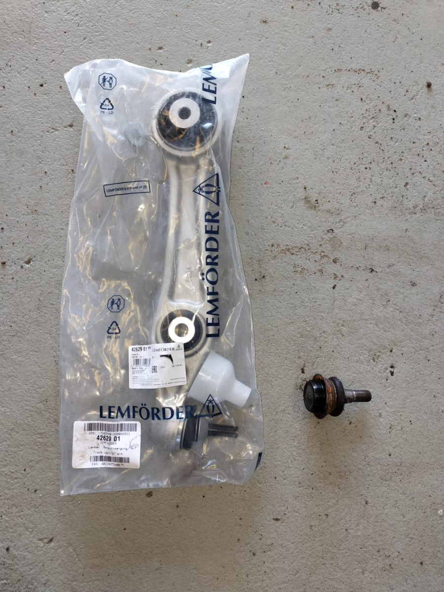

Aika hyvin ovat myös onnistuneet monimutkaistamisessa. Tai Mersun perujahan nämä alustan osat ovat. Katsastusmiehen mielestä mun molemmissa autoissa on väljät alapallonivelet edessä, PSA:n tekeleestä jo vaihdoinkin.
Nyt sitten toivotaan että Lemförder ei vala noita tinasta. Kuvassa siis kaksi eri näkemystä siitä mitä menee uusiksi kun alapallonivel on väljä, oikealla PSA. Hintaeroa näillä on yhden nollan verran, kun toinen on tilattu Autodocin kautta ja toinen on tarvikelaatuinen varaosa Motonetistä. Teslassa on muuten kaksi alapalloniveltä, tää on se taaempi johon jousitus kiinnittyy.
Olen nähnyt muutamia raportoituja tapauksia, joissa tuo pallonivelen pesä tukivarressa on haljennut ja pallonivel on irronnut kokonaan.

Mulla kävi syksyllä niin, ettei Lemförder sopinutkaan PSAhan (607). Silmällä ja mauserilla ei eroa nähnyt, mutta ei vaan mennyt kierteisiin kuin pari kierrosta. Siis halkaisija ja nousu mauserilla sama. Oisko sitten jotain eroa kierteen syvyydessä ollut.
Oliko sulla 607 alkuperäinen alapallo piukasti kiinni? Yhden vaihtanut ja siinä piti käyttää irroittaessa voimaa enemmän kuin paljon.
Toi on niitä harvoja hommia, joita olen teettänyt tutun korjaamolla. Ekalla kerralla meni kierteet navasta, vaikka hitsasivat ison mutterin tuohon eli kuumensivat. Ostettiin sitten purkamosta napa, johon vaihdettiin alapallo. Olin paikalla, kun kuumensivat punahehkuiseksi ja väänsivät puoli kierrosta kerralla pitkällä varrella ruuvipenkissä.
Tokalla meni sujuvammin, varmaan kuumensivat jatkuvasti väännettäessä. Eivät ottaneet napaa irti.
Aika järjetön vaihdon kannalta tuo kiinnitys isolla kierteellä (32 mm muistaakseni) PSA:ssa.
Jos on vielä vanhaa varastoa ja pussissa lukee Made in Germany niin sitten kestää, jos lukee jotain muuta (tyypillisesti Made in China) niin sitten on samaa kuraa kuin muillakin tarvikevalmistajilla. Harmi kun Lemförderinkin piti lähteä halpuutuslinjalle, ennen tiesi pelkän merkin perusteella saavansa laatua, nykyään pitää olla tarkkana että valmistusmaakin täsmää.
Samat rituaalit minulla. Aivan kuin tuo olisi väärällä kierteellä vaikkei ole.

Teoriassa ei, mutta käytännössä painavemmassa autossa on yleensä paremmat ripustukset, jarrujärjestelmät (hätäavustin), renkaat jne.
pidempi jarrutusmatka ku minun kiesissä, 100kg painavampi, ei jatkoon
Jossain volkkareissa on ollut pysähtymisongelmia jäällä. Muistakseni tuo oli ainakin Buzzissa ja ID3:ssa todettu juttu. En tiedä mitä kaikkia malleja on on koskenut ja onko id4 ollut tämän suhteen ongelmaton.
Buzz
id3
Olen ajellut e-golfilla tyytyväisenä kitkoilla jo kolme talvea, mutta tulevaan id.3:een valitsin kuitenkin nastat. Tämä lähinnä siksi, että id.3 ei ollut erityisen vakuuttava kitkoilla ajettavassa TM sähköautotalvitestissä. Pahin esimerkki alla:
Jarrutus jäällä 60-0 km/h:
ID.3 197 m
Taycan 124 m
MX-30 129 m
XC40 130 m
Honda-e 133 m
e-2008 150 m
