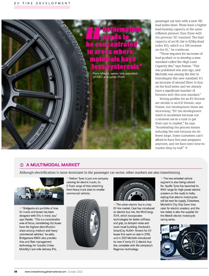

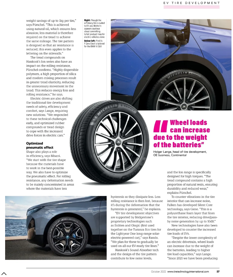

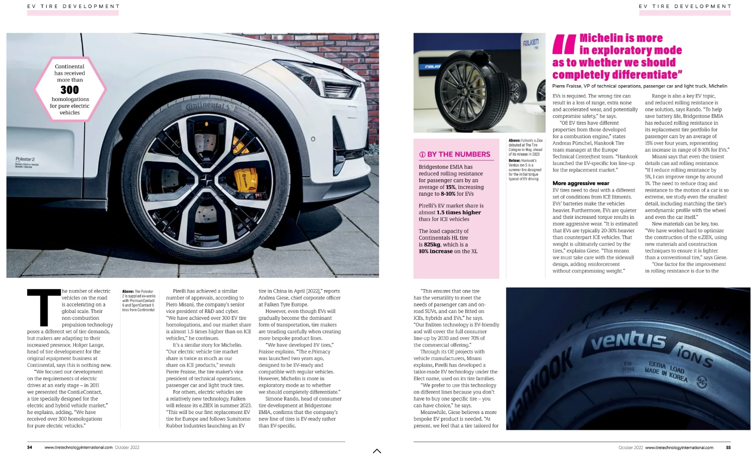

Tuossa oli EV gummien kehityksestä juttua

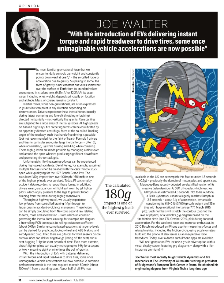

Ja alan tuoreimmasta julkaisusta bongattua.
katso liitettä 98575
Tuo Joe Walterin teksti vaikuttaa ihan asiapitoiselta. Kiihtyvyydet jotka olivat aiemmin tyypillisiä vain moottoripyörilla ja urheiluautolla ovat sähköautoilla ihan peruskauraa. Ja jos sitä tehoa käyttää kuluu se rengaskin.

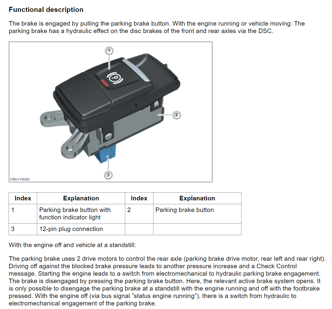

Se "käsijarru" on siltikin pakollinen varuste ja se pitää pystyä tarvittaessa kytkemään päälle myös ajossa. Sanotaan nyt vaikka että jarrupoljin irtoaa, tai jotain muuta pöljää, auto pitää pystyä pysäyttämään.
Ei kai mikään kiellä toteuttamasta järjestelmää niin että myös käyttöjarru aktivoidaan jos ajossa laitetaan kässäri päälle, mutta sen jarrun pitää toimia myös esim jos on ajettu jonkun esteen yli joka on repäissyt kummankin jarrupiirin jarrupitken poikki.
Tuossa yhden sähkökäkkärin omaavan auton "käkkäri"-napin toiminta. Paikoillaan siis käytetään sähköllä toimivia jarrusatuloissa olevia moottoreita. Jos auto on liikkeellä niin käytetään ajovakaudenhallinan kautta jarrujen hydraulista puolta, sekä edestä että takaa.
Olisko tuo korvattu jo ABS:llä nykyisin? Ei kai samaan tarkoitukseen kannata tehdä kahta erilaista järjestelmää?
Eiköhän kaikki nämä luetellut toiminnot hoidu nykyisin sillä yhdellä ja samalla ABS-laitteistolla, eri toiminnot ovat sitten vaan softaa.

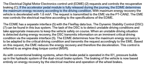

Tuo perän irtoaminen regeneroinnilla on mielestäni jotain täysin käsittämätöntä nykyaikana. Omasta autosta en ole saanut tuollaista aikaan edes yrittämällä, mutta jotkut muut kyllä ovat. Mikä siinä regeneroinnissa on vaikeampaa kuin jarrutuksessa? Puutteellista softaa on, jos perä irtoaa tai tarvitsee jotenkin varoa liukkaalla regeneroinnin käyttöä.
Mistäpä se auto tietäisi kuinka liukas tienpinta on? Kun se havaitsee että pyörät lähtevät luistoon regeneroinnin takia se kyllä lopetetaan välittömästi, mutta luistohan on jo alkanut, riippuu sitten tilanteesta ja liukkaudesta kuinka nopeasti pito palaa.
Tuossa omassa kirpussa regeneroinnin taso riippuu ainakin renkaista. Pehmeillä kitkoilla regenerointi ei tapahdu yhtä voimakkaasti kuin kovilla kesärenkailla. Samoin regenerointiin vaikuttaa akun varaustaso ja akun lämpötila. Ulkolämpötilasta en ole varma, mutta veikkaan että myös se vaikuttaa. Maksimissaan regeneroinnilla voi tulla 1.6 m/s2 hidastuvuus.

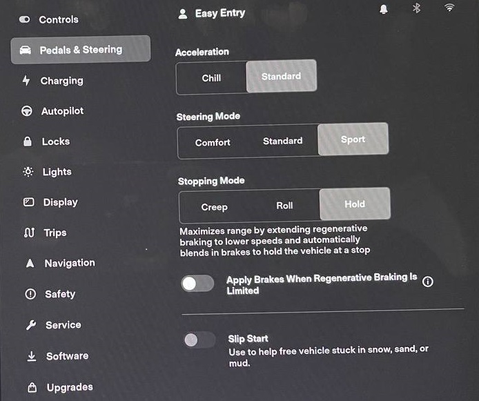

Tämä varoittelu ja säikähtely johtuu varmaan yleistyneiden Teslan model 3 ja Y ominaisuudesta vähän heilauttaa perää. Koskaan ei ole lähtenyt mitenkään vaarallisesti mutta koska se on äkkinäinen se pelästyttää monet, jopa TM testaaja piti vaarallisena. Todellisuudessa korjaa kuten kaikkien muidenkin autojen ajovakaudenhallinnalla samantien.
Mutta regen on kyllä voimakas. Saahan sen ns rullaustilaan jolloin heikompi regen, pois ei kokonaan saa, eikä tota viitsi edestakaisin muutella.

Mä taas tykkään ns. yhden polkimen ajosta. Jurppii kun tässä nykyisessä on vaan induktiomoottori, eli moottorijarrutus loppuu noin 8 km/h nopeudessa.
Uudemmissa malleissa on tosiaan mahdollista, että auto jarruttaa myös jarruilla pelkästään kaasua nostamalla ('Apply Brakes When...'). Tuolla paikataan moottorijarrutuksen heikkoutta tilanteessa jossa akku on joko liian täynnä tai liian kylmä ottamaan riittävää jarrutustehoa vastaan. Jarrun polkeminen taas ei ole yhteydessä regeniin, se on täysimääräisesti käytössä jo kun kaasua nostetaan.
