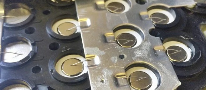

Esäätäjä
Kennothan ovat rinnakkain eli niillä on täysin sama jännite kaikilla. Ongelmaa tulisi jos kennojen sisäinen vastus tai vastaava muu ilmiö aiheuttaisi sen, että lataus tai purkuvirta keskittyy liikaa yhteen kennoon ja lämmittää sitä liikaa, kun sen virran pitäisi mennä melko tasaisesti kaikkiin kennoihin. Balansoinnilla tätä ei voi korjata kun balansointi ei onnistu rinnakkain kytkettyihin kennoihin (balansoivat itse itsensä). Jos joku kenno jäisi jälkeen eli sen sisäinen vastus olisi suurempi, niin se ei aiheuttaisi liian suurta virtaa, ainoastaan vähentäisi kapasiteettia kun lataus loppuu ennen kuin se ehtii mennä täyteen.
Erilaisiakin on. Minulla oli hybridi mitsu ja siinä modulissa 8 kennoa sarjassa, näitä moduleita sitten sarjassa 10 kpl, eli joka kennolta näki jännitteen erikseen, ja yhden kennon jännitteen kyykkääminen laittoi koko auton off. Ei voi siis ajaa polttiksella kun ei edes voi startata.
Teslassa taas ihan erilainen. Nuo pystyssä olevat "pikkupatterit" joita rinnan vaikka tuo 84 kpl eivät ole yksittäin hallittavissa vaan niiden yläpää sähköliitos on sellaisella sulakelangalla joka palaa poikki jos kenno viottuu, ja muut toimivat muutaman puuttuessa silti normaalisti. Eli sammuttaa tavallaan akkupalon ennenkun se on alkanutkaan.

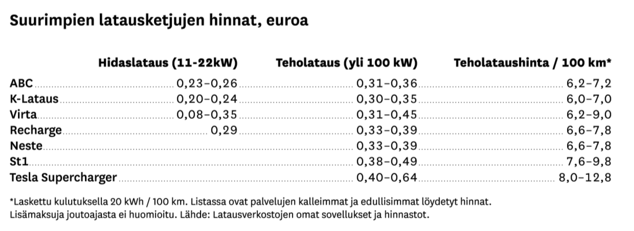

Arisoft
katso liitettä 100810
Tänään uteliaisuuttani kävin katsomassa ST1 hintaa asemalla. Kaivokselassa, jossa ei ketään ole koskaan lataamassa isolla kentällä, hinta oli 0,44 euroa/kWh. Eli menee tuohon kaavion vaihteluvälin oikein hyvin.
Latauskentällä oli iso tarra, jossa kerrottiin, että latausasema on EU:n kanssa tehty yhteishanke. EU rahalla siis näitä hienaoja asemia on rakennettu. Jokaisessa satelliitissa oli lisäksi oma kortinlukija maksamista varten eikä vain yksi, kuten Nesteellä olen nähnyt.
