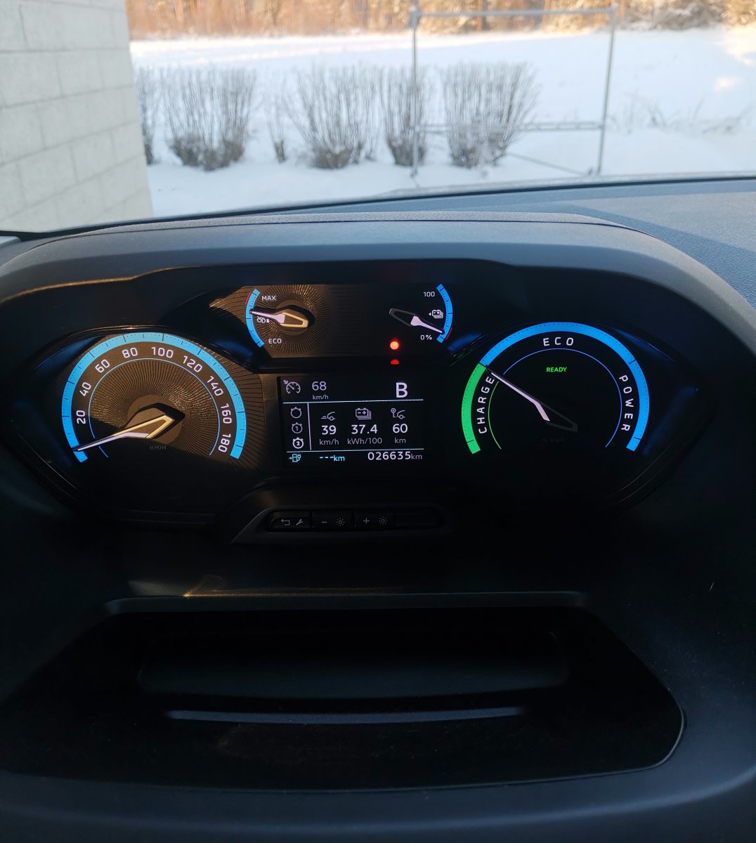

Uusi ennätys, Peugeot e Partnerilla 60km akullisella (50kWh), ajelut pätkäajoa kovalla pakkasella ja kylmällä autolla lähdöt ilman etälämmityksiä.
Auto seisoi vuorokauden pihalla ajamatta, sinäkin aikana rangea katosi reilusti, sisätilan lämmitys myös syö sähköä todella paljon.

Siis koko 50 kWh kului 60 km matkalla vai jotain muuta? Eihän siihen riitä 37 kWh/100 km kulutus, jolla pitäisi päästä 135 km.
Itsellä myös mennyt erityisen paljon, kun on tullut lukuisia 2-10 km matkoja kylmällä autolla. 80% (51 kWh, SOHin perusteella 47 KWh) akusta meni 125 km matkalla. Auto MG4. Tänään työmatka meni 24,5 kulutuksella pakkasen ollessa -20 C molemmin puolin.

60km pääsi yhdellä akullisella / latauksella, pätkäajoa parin päivän ajalla, kylmällä autolla aina liikkeelle. Vuorokauden auto seisoi pihassa -20 asteen pakkasessa, rangea hävisi reilusti myös silloin, varmaankin akun lämmitykseen vei sähköä.
Akun nettokapasiteetti taitaa olla noin 45kWh, vielä lisänä kylmä pakkaskeli.
Ja eihän sieltä akusta saa sitäkään 45kWh energiaa käyttöön jos päässyt oikein kylmäksi. Ei energia mihinkään kadonnut ole vaan akun lämmetessä se on taas käytettävissä.

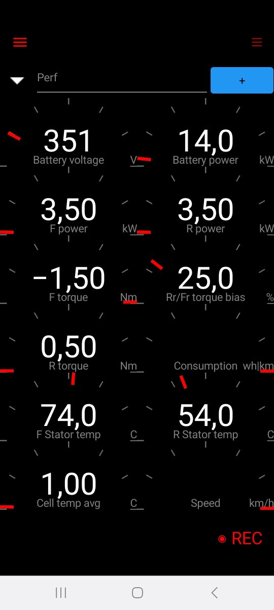

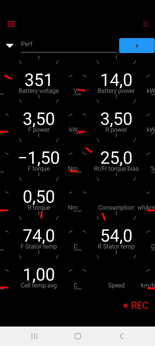

Teslat osaavat käyttää ajomoottoreitaan lämmitysvastuksina käyttämällä niitä jollain tapaa epätahdissa.
Tuossa mun ei lämpöpumpullisen teslan lukemia. Moottoreiden vesikierto takaa eteen, siksi etumoottorin lämmöt korkeammat. Auto siis esilämmityksessä ja moottorit ottaa yhteensä 7kW. Lämpö menee akkuun.
Koska kokonaisteho on 14kW niin 7kW menee mm sisätilan ptc vastukseen.
