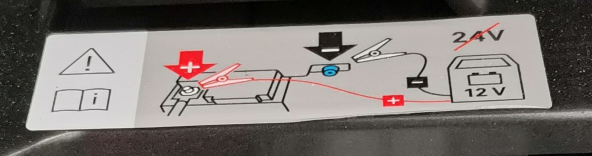

Tuossa omassa (polttis) ranskattaressani vm. -20 on tälläinen tarra akun päällä = lataus tehdään ulkoisella laturilla akun kengät paikoillaan, mutta minus-napaa varten on tuotu runkoon oma erillinen pisteensä, johon tuo laturi (tai apuvirta) kytketään. No käytännössä tuo minus on muutoinkin tässä autossa tungettu tuonne sellaiseen koloon pyyhkijäkaukalon alle, ettei sinne ilman gynekologin papereita kyllä mitään laturin hauenleukoja kiinni laiteta muutenkaan.
Miinusnapa kannattaa muutenkin laittaa muualle kuin suoraan akkuun kiinni - sopivaan korvakkeeseen lohkossa tms. Voi kuulemma muutoin käräyttää 12V BMS:n jos sellainen on. E-tronissa on myös latausnavat tuotu akulta erilliseen kohtaan pellin alla ja niistä on onnistuneesti annettu lisävirtaa kärsivälle pari kertaa.
