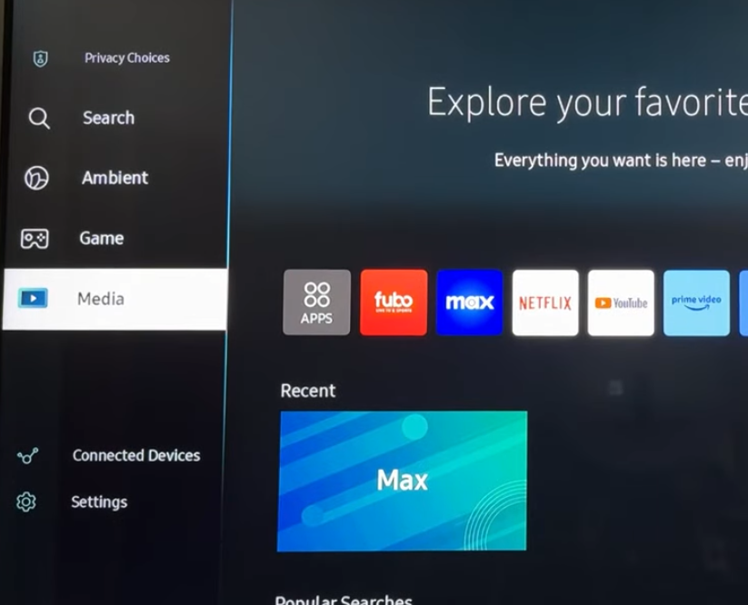

Eikö kotiruudussa (Home) ole Live-vaihtoehtoa?
Ei ole. Ihmettelenkin miksei noissa missään valikoissa ole mitään TV-kohtaa. Ei nyt kuitenkaan mahdottomasti ole valikoita niin on tullut kelattua ne kaikki sata kertaa läpi.

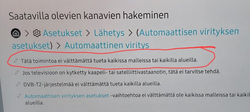

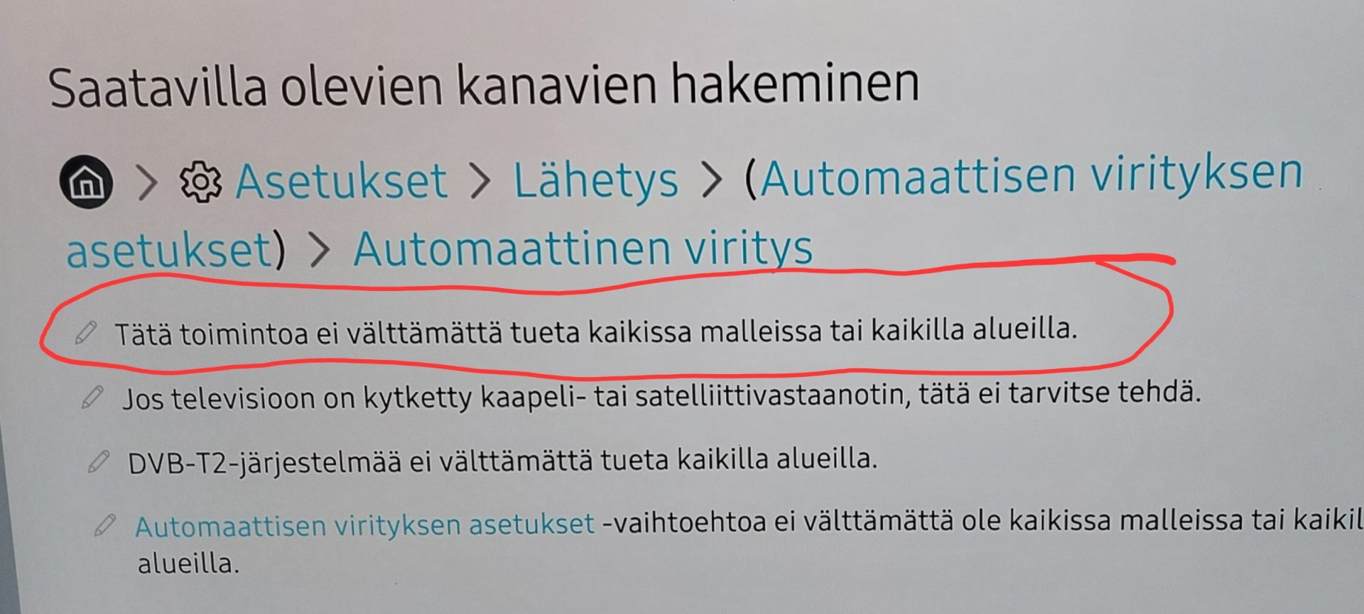

Hehheh, ei ole tullut keskityttyä valikkojen harmaana oleviin kohtiin, mutta tuo kohta on harmaana eikä voi valita. Ilmankos vähän hankala homma!
Ja parasta kun katsoo ohjetta niin lukee että tv ei tue toimintoa :rolleyes:
Saattoi olla tarjousTV mutta silti: Täh!??!

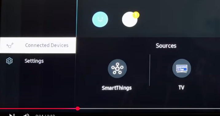

Yksi malli toimii näin: Kotivalikosta vasemmalle niin että aukeaa uusi valikko. Siellä on liitetyt laitteet, joista löytyy TV jos se on asennettuna.
Ei tuokaan, mutta nyt löytyi!
Aika uskomaton juttu eikä mitään viitettä itselle tullut tuosta googlessa eikä missään muuallakaan vastaan.
Ja ei muuten ole yksikään näistä neuvoista mitä tässä ketjussa on ollut tähän asti.
