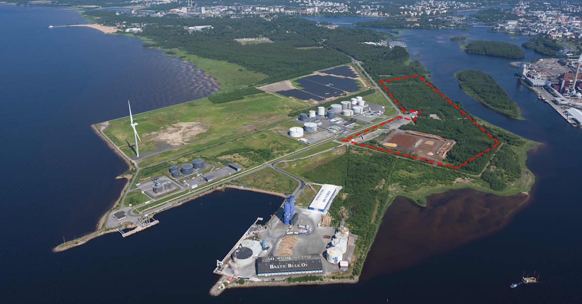

Oulun satamaan on suunnitteilla 200 megawatin vetylaitos
Saksalaisyrityksen laitos tuottaisi vetyä ja syntteettisiä polttoaineita laivaliikenteen tarpeisiin.
Suunniteltu 200 megawatin tehoinen e-metanolilaitos nostaisi Oulun Itämeren alueen suurimmaksi synteettisten polttoaineiden tuotantokeskukseksi, kun lasketaan yhteen julkistetut suunnitelmat polttoainetuotantolaitosten rakentamiseksi.
Tuo on sen verran lähellä keskustaa ja asutusta että onkohan tommonen ihan turvallinen sijainti? Jos sattuu vaikka posahtamaan.
Mitenköhän vedyn teho esim ammoniumnitraattiin (Beirut) verrattuna?
Sekoitatko sä tuon nyt jotenkin vetypommiin?
Vetypommi "käynnistetään" ihan perinteisellä atomipommilla, eikä vedyntuotantolaitos voi ydinräjähdystä saada aikaan mitenkään vahingossa.
Ammoniumnitraatissa on hapetin mukana, joten se on varsinaista räjähdysainetta (vaatii kuitenkin aika tujun alkupanoksen ja ainetta on oltava jonkinmoinen köntti, jotta yleensäkään räjähtää).
Vetyyn liittyvät riskit ovat aivan toisenlaisia. Se on varsin räjähtävää sekoittuessaan ilmaan tai muuhun hapettavaan aineeseen, mutta kevyenä toisaalta nousee nopeasti taivaalle ja vie kaasumaisen hapettimenkin mukanaan. Tuo ei muodosta käytännössä räjähdysriskiä ulkosalla edes suurina määrinä (toisin kuin vaikka bensiini ja nestekaasu, jotka painavina pakkaavat muodostamaan räjähtävän seoksen maan pinnalle ja erityisesti notkelmiin). Vedyn räjähdysriskit liittyvät sen kertymiseen sisätiloihin ja muihin suljettuihin onkaloihin, mutta varsin paloherkkäähän tuo on aina.
Jule
Joo, mutta jossain satamassa on nyt muutenkin kaikennäköistä paloherkkää, ja vaikka jonkinlainen räjähdys tapahtuisi, niin eihän se nyt tuota oulun keskustaa mitenkään uhkaisi.
Lähinnä ajattelin että millainen paineaalto tommosesta voisi tulla.
Kilometrikin on aika lyhyt matka jos kunnon paineaalto tulee.
Ei tämä varmaan ammoniumnitraatin veroinen paukku ole. Siinähän hajosi ikkunoita useamman kilometrin päässäkin.
Juuri keveyden takia ilmassa ei vedystä herkästi voi kunnon räjähdystä syntyä, eli seos laimenee ylöspäin voimakkaan nosteen takia. Esimerkiksi Hindenburgin tuhossa ei tapahtunut räjähdystä, vaikka koko lasti paloi noustessaan ylös. Varsin huomattava osa kyydissä olleista jopa pelastui, kun liekit imivät lämmön ylös ja romut putosivat maahan suhteessa hitaasti. Sen sijaan rakennuksen sisään vuotanut vety saattaa aiheuttaa voimakkaankin räjähdyksen tai paineaallon kuten palavan kaasun vuodot yleensäkin.
