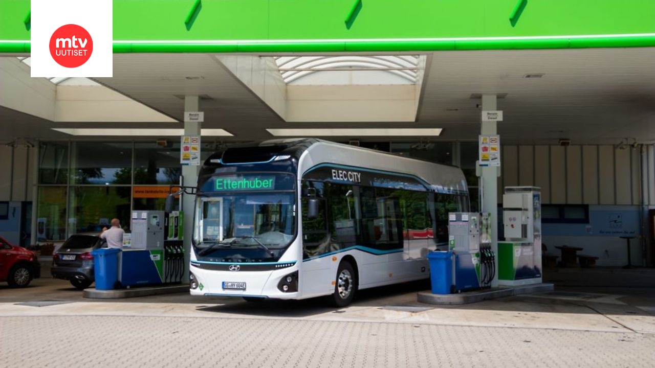

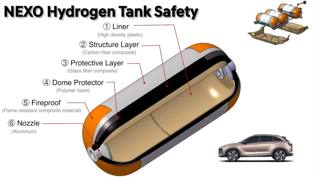

Saksaan testiin Hyundain valmistamia linja-autoja joissa on 34kg vetysäiliö katolla. Paljonkos tuollaisessa on vaikkapa dieseliin verrattuna energiaa?
Näytti lukevan että viisi tankkia joihin menee paineistettuna 34kg vetyä. Paljonkos moiset vaativat tilavuutta?
Hyundai Elec City Fuel Cell -linja-auto on varustettu tehokkaalla 180 kW:n voimalinjalla, joka koostuu kahdesta 90 kW:n tehoisesta polttokennosta. Ajoneuvon sähkömoottori tuottaa 180 kW:n huipputehon, mikä tekee siitä ihanteellisen myös jyrkempiin nousuihin. Katolle sijoitetut viisi vetytankkia pystyvät varastoimaan 34 kilogrammaa paineistettua vetyä, jolla saavutetaan jopa yli 500 kilometrin toimintamatka.
Jos se on 700 bar paineessa (ja jos laskin oikein), tuo 34 kg vaatisi noin 730 litraa tilavuutta. Ei se kovin montaa senttiä paksua tankkia tarvi, jos tankki on koko bussin pohjapinta-alan kokoinen.
Tuolla on katolla viisi tankkia. Taitaisi palaa hyvin kun mukana on vielä lipo akkukin... :hmm:
Pökäleiden rakenne on tuollainen:
The latest hydrogen-powered Elec City bus is equipped with a hydrogen fuel cell system for enhanced performance and durability. The 180 kW high-capacity hydrogen fuel cell system, which consists of two 90 kW hydrogen fuel cells, is equipped with a durable hydrogen diffusion layer and an electrolyte membrane. The maximum output of 180 kW with improved cost-efficiency demonstrates an optimized driving force even in hilly road conditions in Korea. There are five hydrogen tanks in the roof, storing a total of 34.5 kg of hydrogen. It can travel over 434 km when fully charged, according to the Seoul Mode simulation system.
The hydrogen fuel tank is covered with carbon fiber composite materials that have more than six times the strength of steel and is applied with nylon inner skin that minimizes hydrogen transmission to withstand strong internal and external impact. It also has proved itself to be safe enough by passing fourteen tests, including falling weight tests, impact testing at high pressure, flame tests, and bullet impact tests.
Kai tuo pökäle on joku tälläinen tarkemmin. Jossain oli maininta 700 bar työpaineesta.
BBF
Jos se todella on 700 bar paineessa niin tuskinpa tankki voi olla litteä vaan ihan perinteisen kaasupullon muotoinen (useita) että kestää.

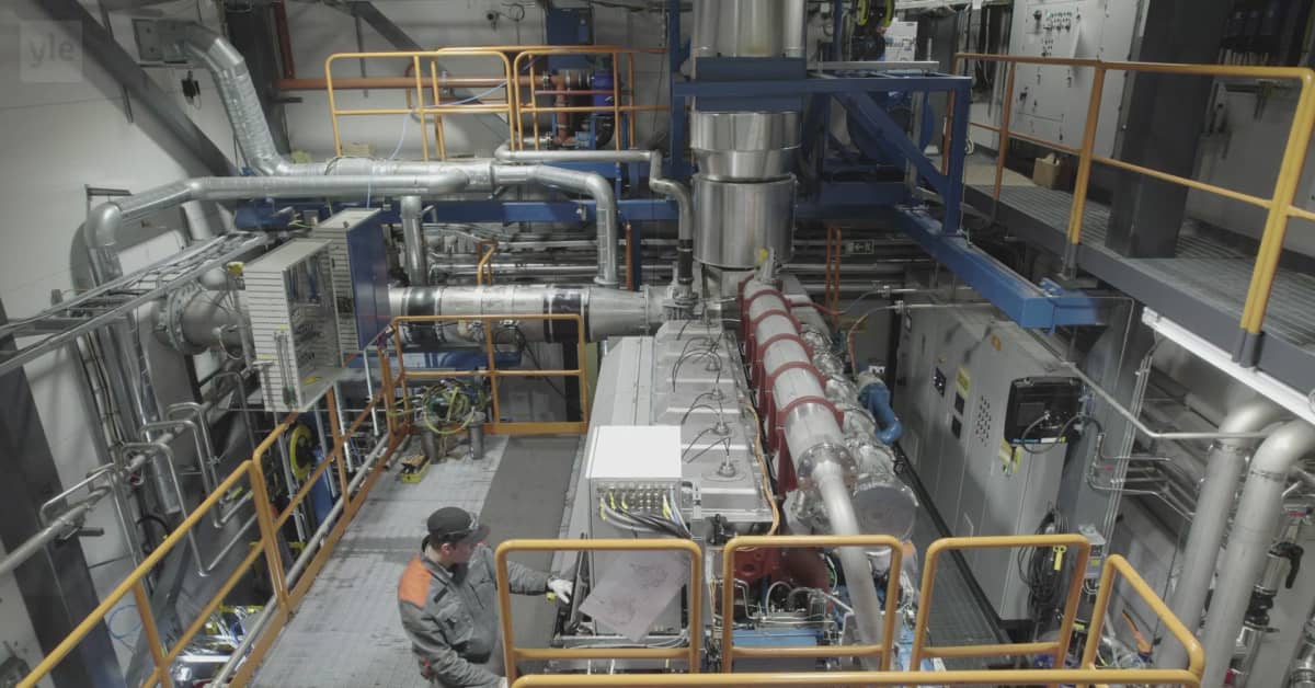

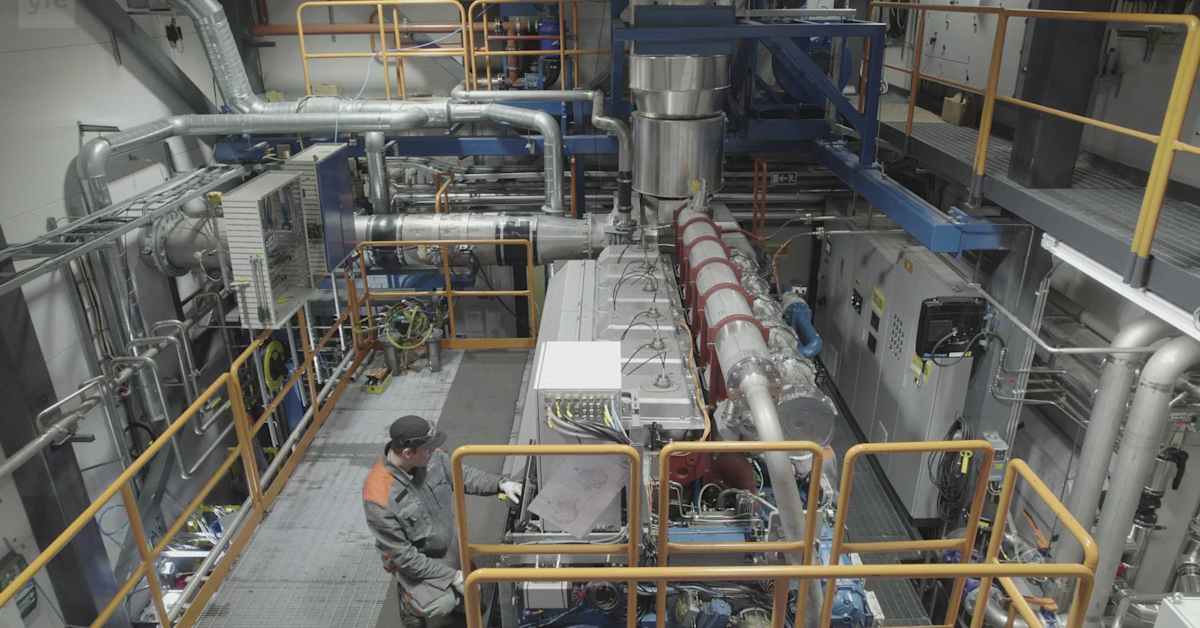

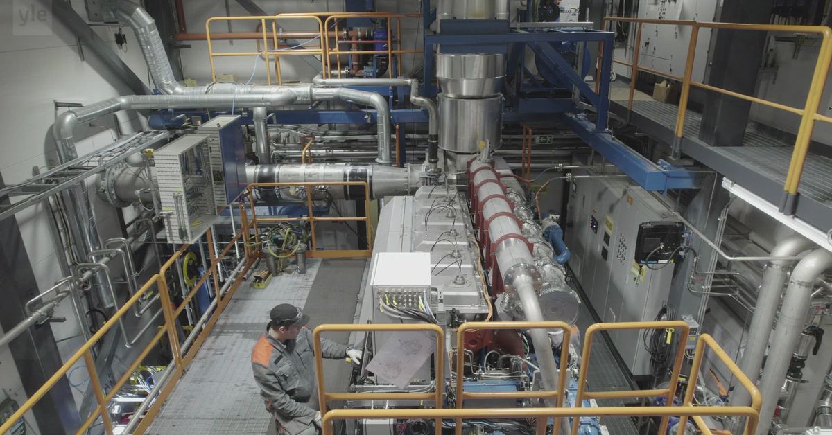

Wärtsilä käynnistää laajan testiohjelman kohti vedyllä ja ammoniakilla toimivia hiilivapaita ratkaisuja​

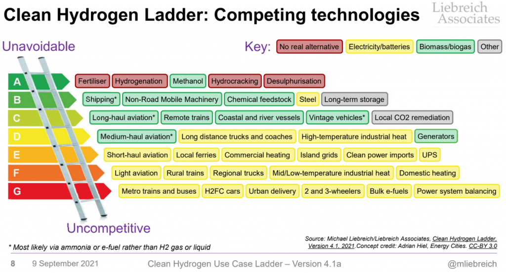

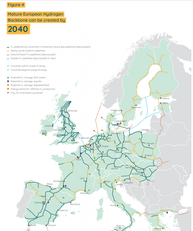

Löytyipä mielenkiintoinen esitys. Jos tehdään sellainen oletus, että vety maksaa jotakin ja että sitä on rajallisesti saatavissa, sitä kannattaa toki ensisijaisesti käyttää siellä missä se on kilpailukykyisintä (A-luokka), viimeiseksi vetykäyttöön kannattaa siirtyä vetykäyttöisenä kaikkein kilpailukyvyttömimmissä teknologioissa. Värikoodina kilpaileva tekniikka.
'H2FC cars' on suomeksi vetypolttokennoa voimanlähteenään käyttävät autot.
Lähde: https://drive.google.com/file/d/1X-oH04NH1477eig_BmYjtD9mHyTcoiVc/view

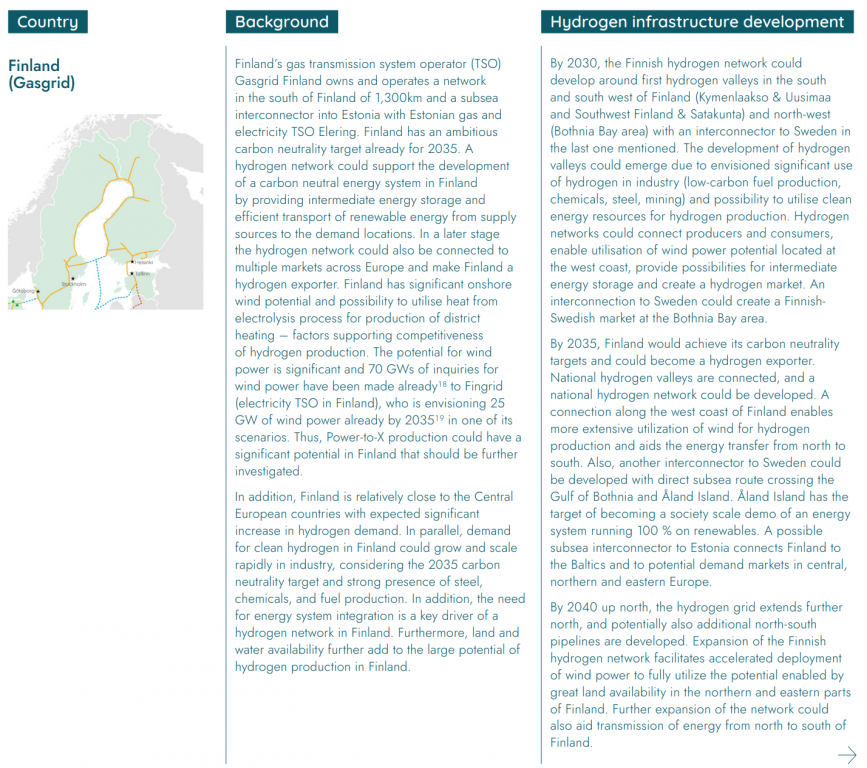

Jos / kun Suomessa on niin paljon vaikka tuulivoimaa ettei tiedä mihin kaiken sähkön laittaisi siitä varmaan tehdään vetyäkin, mutta muista nähneeni minkäänmoista kaavailua sen käytöstä - ei tunnu olevan markkinaa joka sitä odottelisi, toistaiseksi kun tuulivoima on saatu suoraan myytyä jo ennen myllyjen rakentamista. Ensin pitää saada sähkön vienti/tuonti johonkin tasapainoon ennenkuin sitä tarvitsee hätävarana vedyksi muuttaa. Tai sitten on jonkun kokoiset vihreän vedyn markkinat joille sitä kannattaa tehdä vaikka teräksen tekoon.
Nyt listatut hankkeet joita siis ollaan oikeasti tekemässä eivät riitä alkuunkaan ( 4GW) , mutta onhan siellä putkessa sen päälle 16GW aikomuksia joista joku määrä rakennetaan. Siitä alkaisi riittää jo vedyllekin.
jarkko_h
Ton1A linkkaamani kuva kertoo hyvin mihin vetyä kannattaa ensisijaisesti käyttää. Sitä ei kannata putkittaa Saksaan luokan G käyttöön, vaan käyttää siellä missä sille ei ole vaihtoehtoa ja saadaan paras A luokan co2 tulos. Teräksen tuotanto on kärjessä.

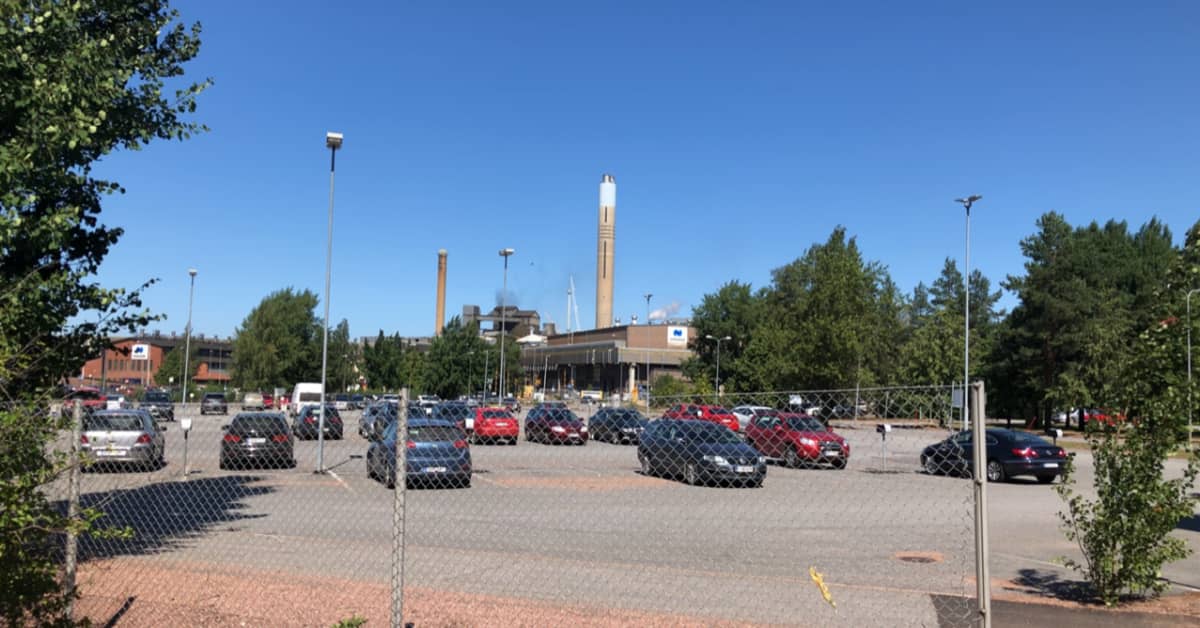

Jos Raahen SSAB tehdas saa jatkaa ja saa investoinnin vetyyn, vie sen tarve jo suurimman osan Suomen tulevasta vedyn tuotosta.
Tuo vetyputki saattaa tulla kyseeseen 10 ... 20 vuoden kuluttua tai sitten ei. Ehkei ainakaan valtionhallinnon puolella kannattaisi miettiä tällaisia ikuisuuskysymyksiä, jota ennen melkein kaikki energiapuolella täytyy järjestää uuteen uskoon ja tehdä kaikki investoinnit sellaiseen vaiheeseen, että aiheella alkaa olla realistista perustaa (jos siinä vaiheessa on). Valtio tekee karhunpalveluksen, jos miettii tulevaisuuden pilivilinnoja ja jättää nyt käsillä olevat päätöksiä vaativat tehtävät ja mahdollisuudet noiden varjoon. Tällaiset käsitteellisesti helpot hankkeet voi ottaa suunnitteluun sitten, jos ja kun niille on todellinen tilaus.
