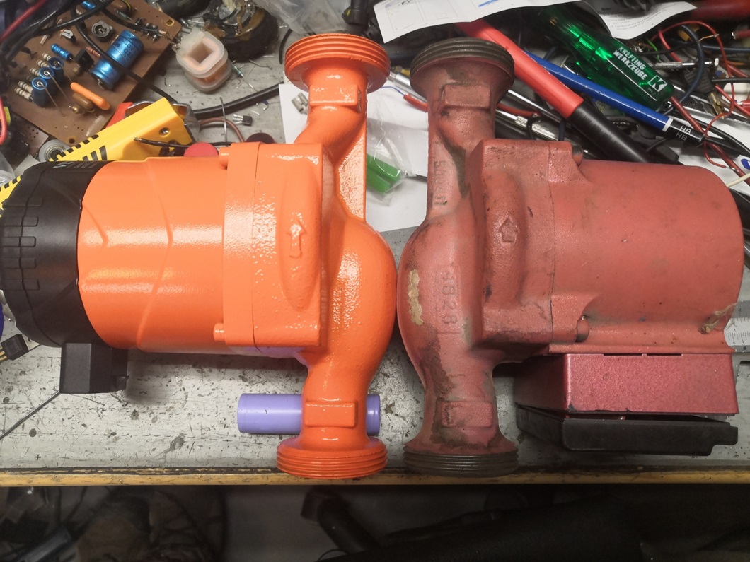

Tilasinpa sit pari Vevor pumppua ihan piruuttani, 64€ kpl. Toisen voi uhrata modailutesteihin ja toiselle vois olla käyttökin. Mitat on niin liki Grundfossia, että voipi jotain syntyä.

On kyllä ihmeellistä, jos eivät jengat ja pituudet täsmää. Jos putkien välissä on jännitystä, sitä voi säätää helposti tiivisteen paksuudella eli tyyliin vaikkapa 2 tiivistettä. Mitään kovin ihmeellisiä tehtäviä eivät ole tehtäväksi vaikkapa jostain muusta kumin riekaleesta.
Huomasin, et jos tää liitty tohon mun juttuun, niin ei ollu kyse pumpun asennuspituudesta... Vaan, että mahtasko toi uus pumppu jopa sopia vanhan Grundfossin pesään.
Kun toi nykyinen on laipallinen ja vain 120mm asennuspituudeltaan, niin niitä ei tosiaan ihan joka paikasta löydykään. Pidempää siihen paikkaan ei edes pysty laittamaan, eli jos joutuu vaihtamaan, niin tulee isosti putkimuutoksia.

Ei sen sama tuote tarvi ollakaan. Vaan jospa tuo Vevorin pumppu menee GFn pesään, niin ollaan maalissa. Mun GF kun on vain 120mm pitkä laipallinen, niin niitä ei ihan helposti löydykään alesta.

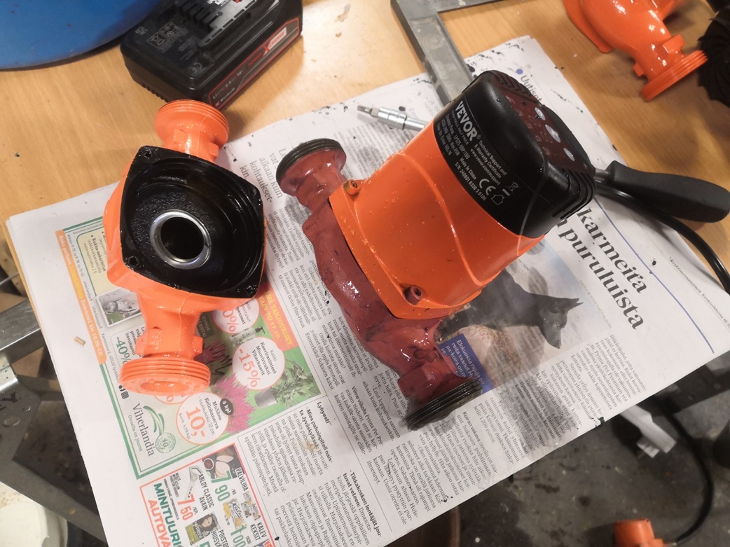

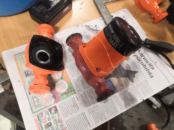

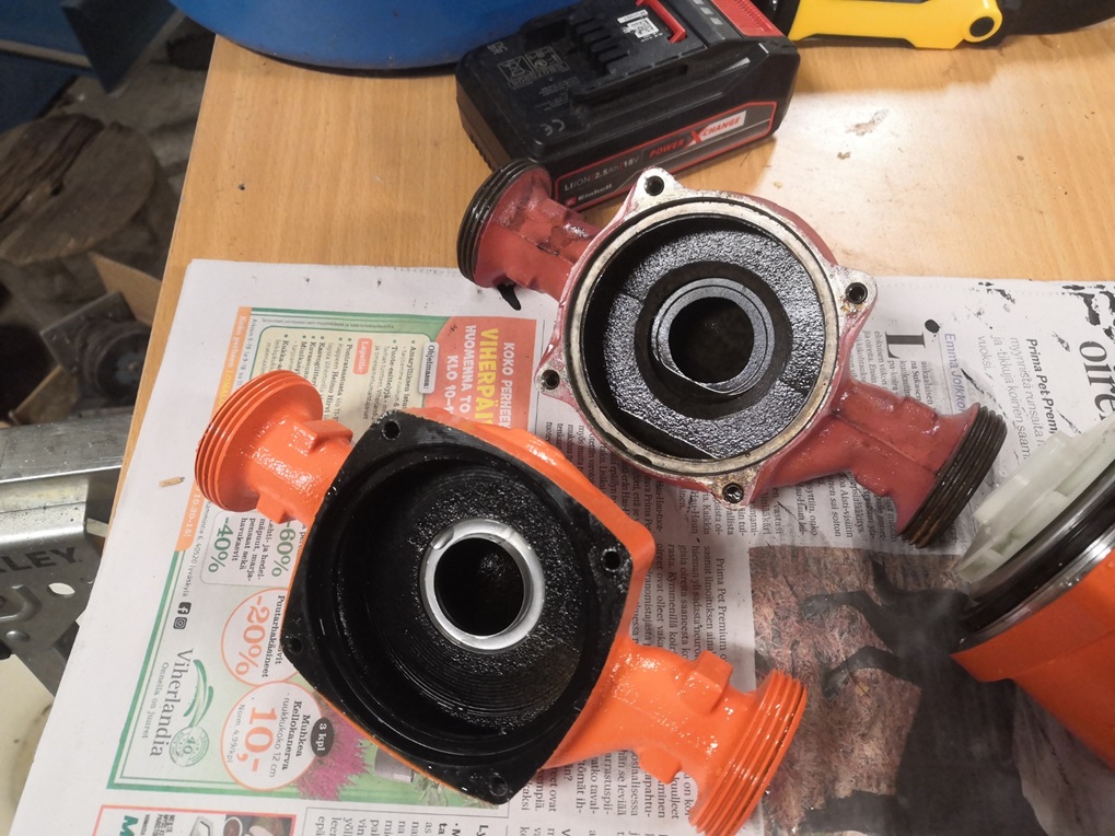

Nonni, lisää tietoa.
Vevor menee suoraan Grundfossin pesään ilman ihme temppuja. Siinä vähän paksumpi tiiviste ja GFssä matalampi upotus, niin pieni rako jää näkyviin pesän ja moottorin väliin. Olis sievisteltävissä poiskin ja sopiva tiiviste taitas löytyä siitä maailman yleisimmän naftafilsun laatikosta... Ei tarvi. Vatitestissä tuntus pumppaavan jopa enemmän GFn pesällä. Pumpun oma tehonäyttö vastaa 1:1 ulkoisen tehomittarin lukemaa. Toimintatiloja oli 7 tai 8. Käyttöohje on lootaan eksyny vissiin vanhemmasta mallista, kun siinä vähemmän nappeja...
Vevorissa on erimallinen siipi ku GFssä, ja sille on tollanen tiukempi "imukaulus" tökätty tuohon pumpun upotukseen. Sama upotus on myös GFssä, mutta isompi. En saanut muokkaamallakaan sitä siirrettyä, tosin en nyt ole varma, mitä sieltä käytössä olevasta pumpusta löytyy sitä kun en vielä avannut.
Vapaantilan pumppauksessa tuo ei tosiaan vaikuttanut ainakaan mitään, mutta paineen kanssa se voi muuttua ohivirtauksen kasvaessa. Ja kun niissä automaattitiloissa on jotain paine-peräisiä juttuja, niin ehkä tai ei... Tosin onhan valikossa ne ihan vakiovirtaamat(kierrosluvut) asennoille 1-3.
Toisen pumpun sisällä on päätykopassa jotain pikkuosaa irti, eli siitä joutuu reklamoimaan ennenku avaa sen. Hyvä et otin heti kaksi.

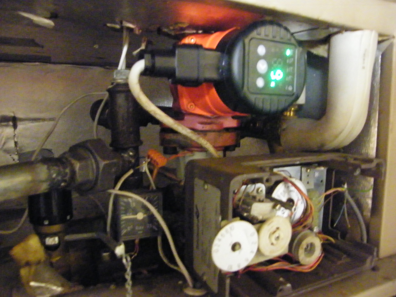

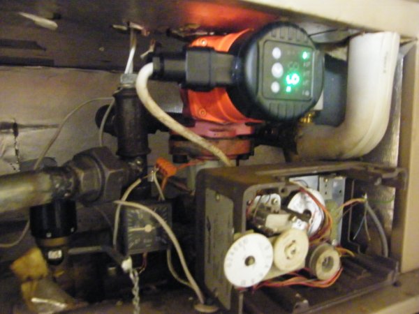

Tein pumppuvaihtoja tänään, samalla useemmankin kun joutu osan tyhjäämään. Vevor meni pääkiertoon Grundfossin tilalle ja siinäpä paikallaan olevassa pesässä oli toi pieni "imukauluskin" valmiiksi ja ihan sopivan kokonen... Kulutus enne vaihtoa 67W ja nyt vaihdon jälkeen automaatilla 17,5W. Vevor itse näyttää kyllä 9W, mutta onhan tuossa lukemassa mukana Ouman ja latauspumpun-aurinkokeräimen älyn pohjakulutuskin. Eli ei huono.
Varaajan latauspumppu oli ikivanha ja vähän turhankin iso GF, ja se kun kiljahteli jo häiritsevästi, niin sai poistua. Varaajan purkamiseen kattilaan päin oleva pumppu tuli siihen tilalle, sitä kun ei voinut kuristuksista huolimatta käyttää, se sotki aina varaajan kerrostuman. Sen paikalle nyt "sokee" putki, onpahan paikka, jos tarvii joskus.
Huono kuva tuli pimeessä, mutta Vevori siellä on...
Edittiä nyt muutaman tunnin jälkeen. Joka paikassa kiertää lämmintä vettä. Sähkön kulutus ei ole noussu.

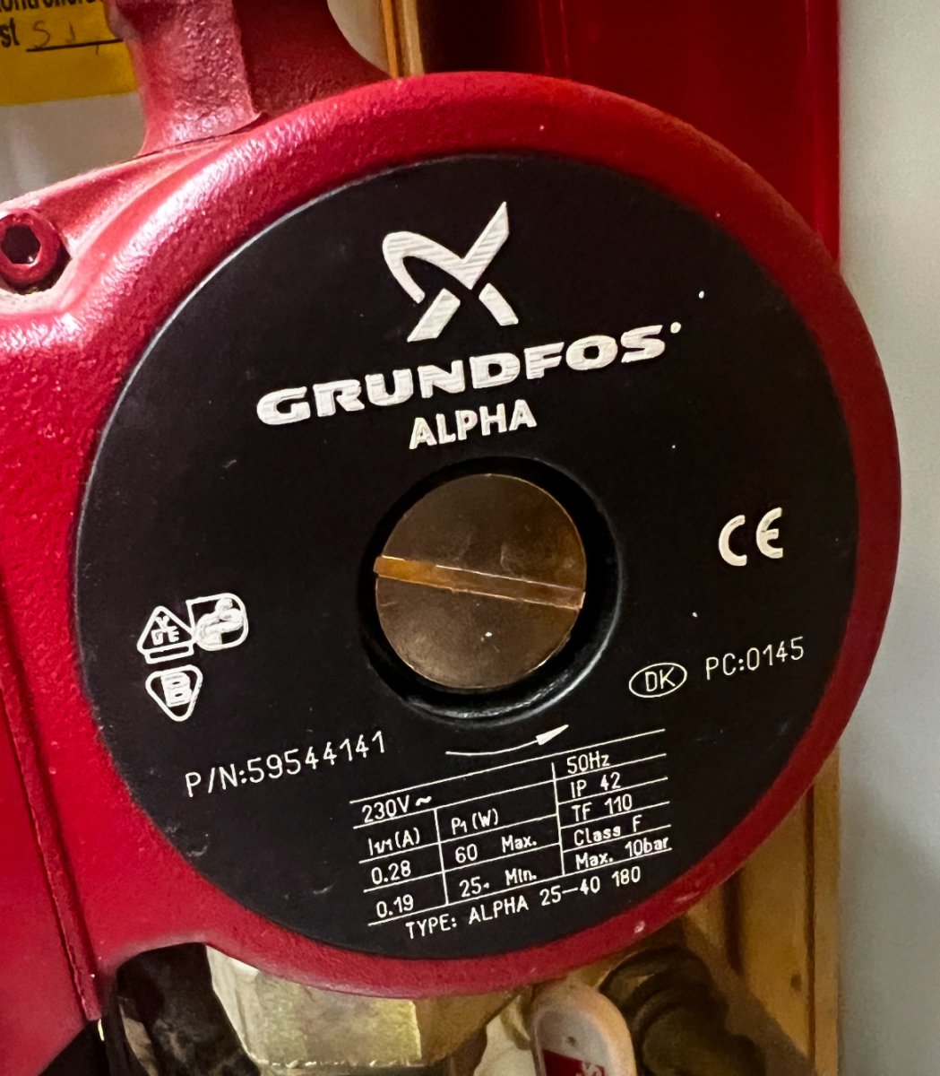

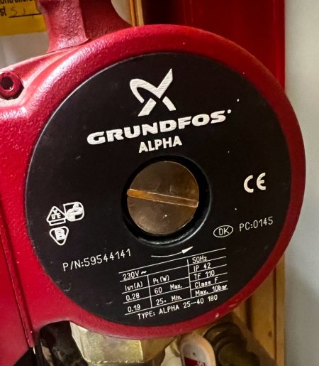

Taidan tilata Vevorin nykyisen Alphan tilalle, joka pitää epäilyttävää huojuvaa ääntä ja kerran jo jumittunut.
jussi
Eikös alpha ole jo sähkönsäästäjä? Eli tuleeko sähkössä mitään säästöä alphaan verrattuna?
Ilman älyä olevaan GF UPS pumppuun verrattuna tulee säästöä.
Mulla oli kaikki olemassa olevat pumput vanhoja UPS malleja. Tää on nyt eka moderni. UPS:n ottoteho 2-nopeudella 60W, tää vetelee nyt vähän harjoteltuaan 8W teholla.
LosD
Taitaa olla vanhempi Alpha, joka menossa vaihtoon nyt. Kaipa tuosta pientä säästöä voi saada. Lattiakierron UPS pumpun vaihdoin jo aiemmin ALPHA2.
