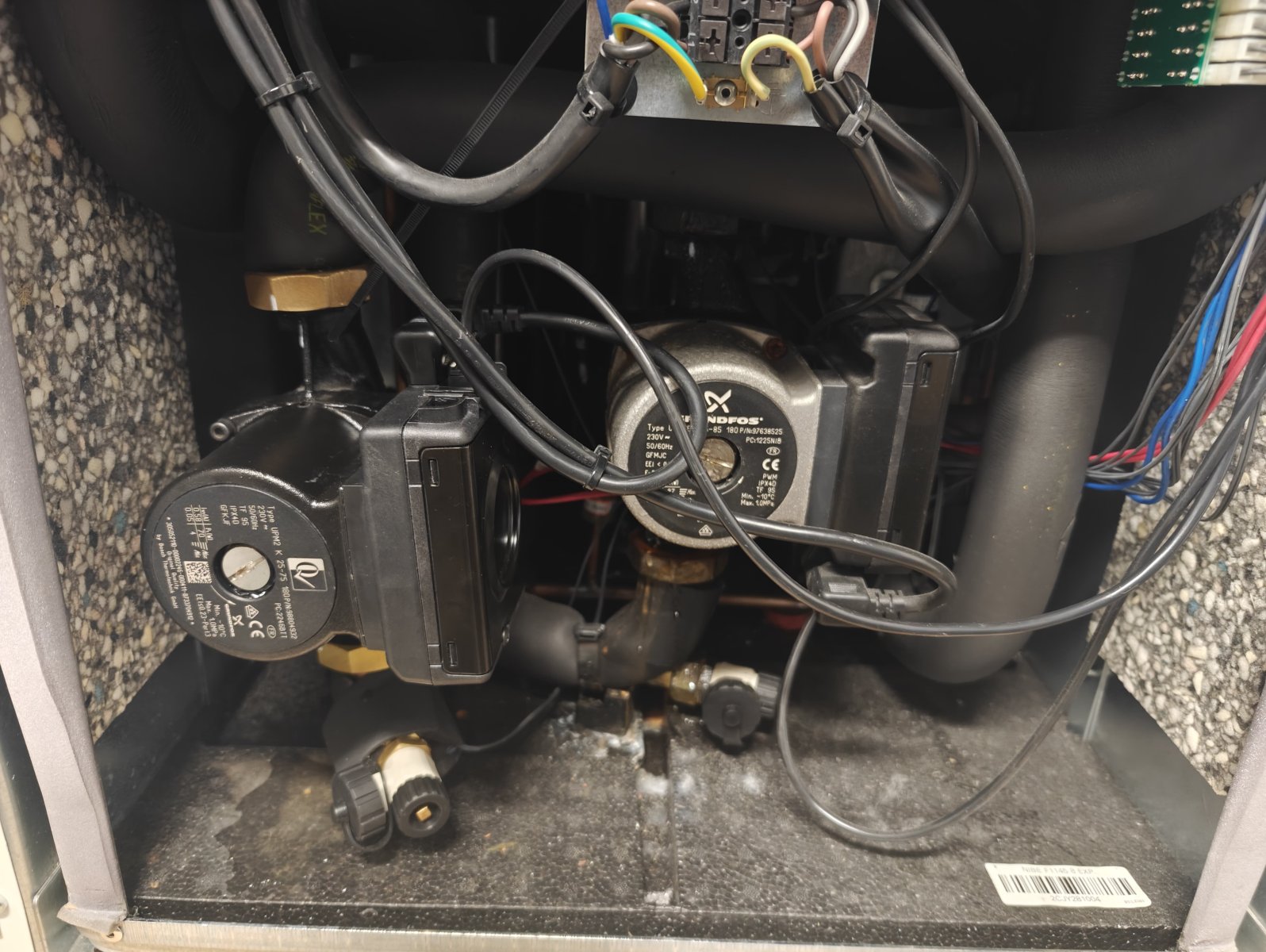

Daikin EGSAX-D9W, EGSAX-D9WG mallien spekseistä. Koneen tehoon nähden pumput ovat varsin tehokkaat. Toki niitä ajettaneen tehonsäädöllä tavoitellen jotain tiettyä dT:tä.

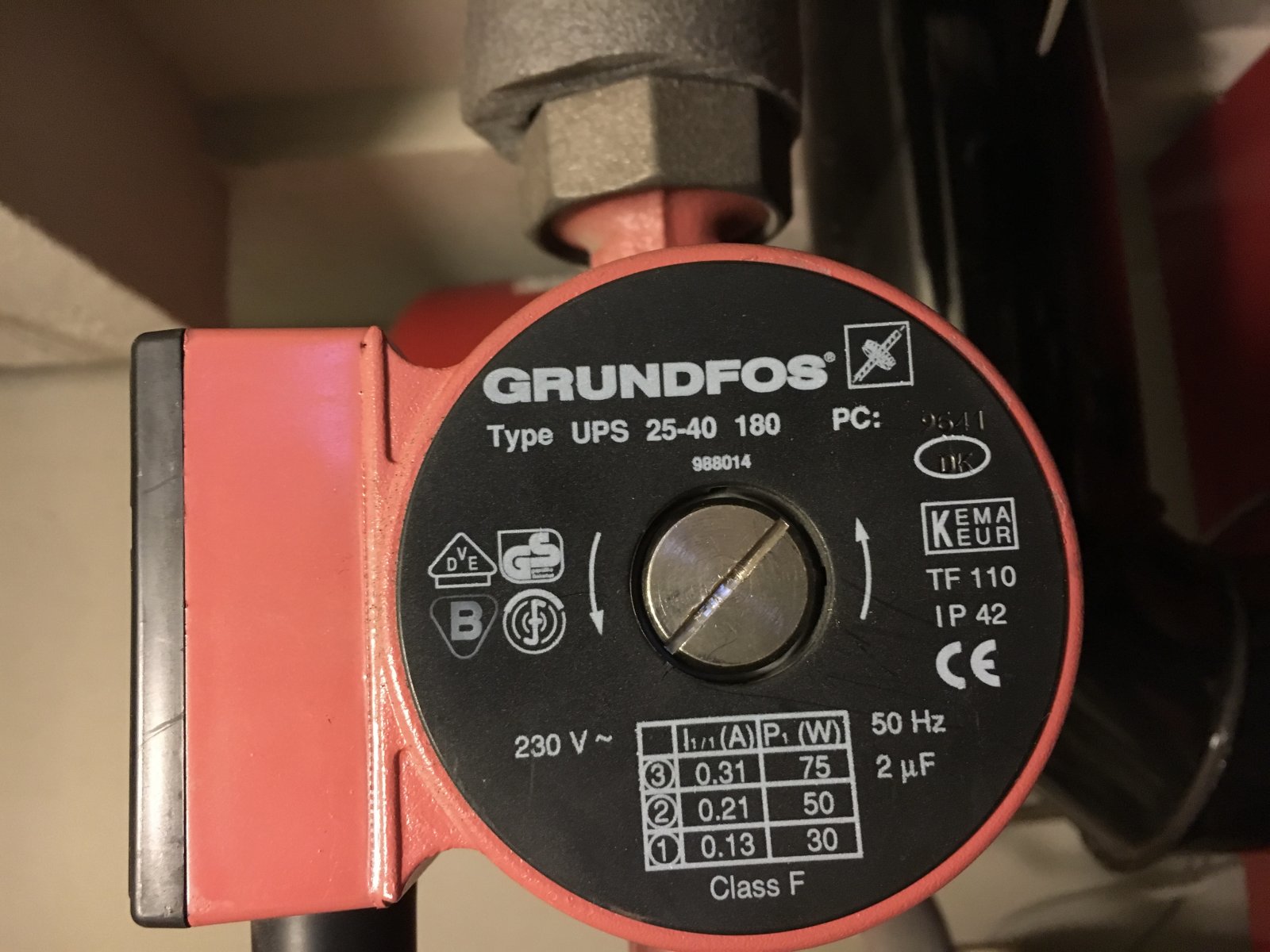

Tämä on 25-40 grundfos ja louskuttaa lattiaan lämpöä 30W teholla kellon ympäri
Monella yksi ja sama pumppu tekee sen saman mitä sulla kaksi, eli kieputtaa vettä lämmönjaossa ja lauhduttimella. On-off koneen tapauksessa se jauhaa jatkuvasti, pl lämmityskauden ulkopuolinen osuus.

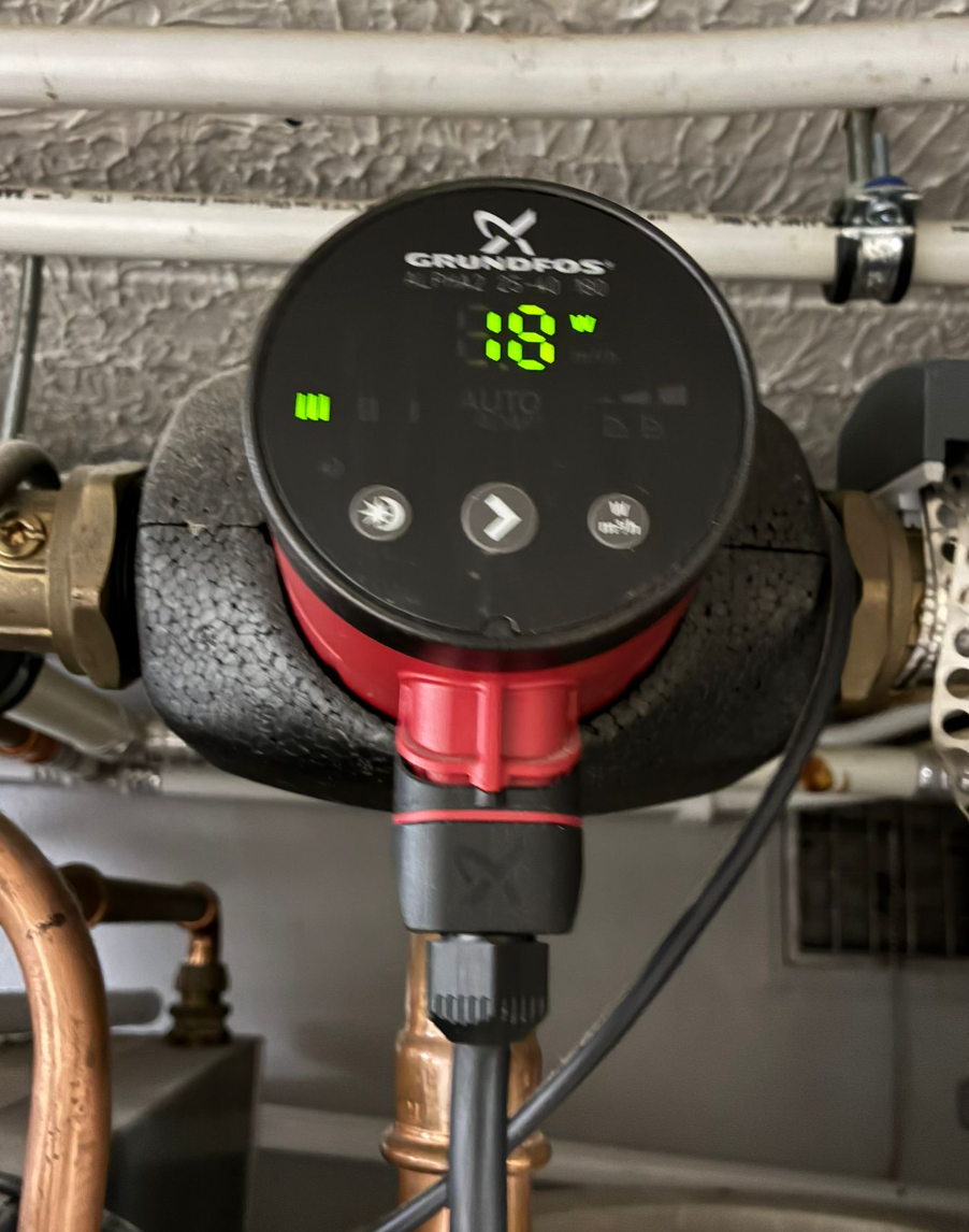

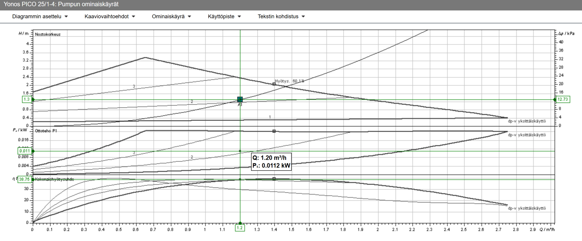

Wilon vaihtoehto Yonos Pico 1-4, nostokorkeudella 1,3m ja 1,2m/3 virtaamalla 11W.
Grundfosin Alpha 2 vie 10W samassa toimintapisteessä. Jos ajaa vakiopainetilassa eli pumppu sopeutuu siihen että esim termostaatit sulkeutuu niin esim 1,3m/0,6m3/h vie 7W.
Kyllä nämä tuoreemmat ovat hiukan energiatehokkaampia. Sulla pumppaustehot ovat varsin maltilliset sinällään.
Kyllä, toi 30 W grundfossi kierrättää vettä 0.6 m3/h landis&gyr mittariin
Kappas, mietinkin että veikkaan varmaan liian suurta virtausta pelkän vanhan pumppukäyrän perusteella. Sitten ollaan jossain 7W paikkeilla. Ei ole paljoa. Toki voit pärjätä pienemmälläkin, mutta vanhemmassa on säätö loppunut kesken.

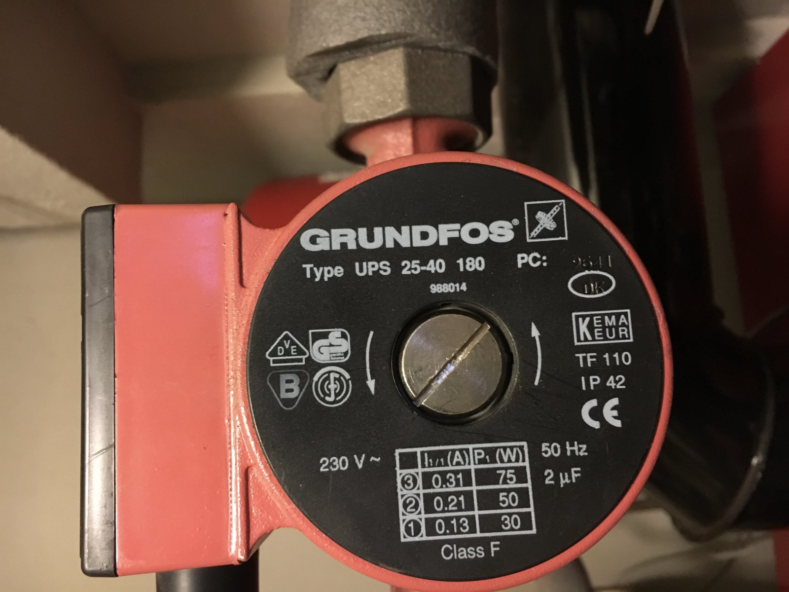

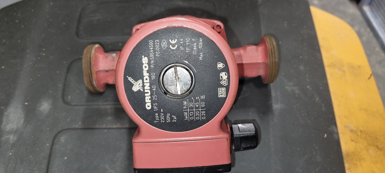

Tämä, ottaa sen 30W myös mitattuna
Mullakin se vanha otti ykkösellä sen 30W, mutta sepä ei talvella riitä. Piti käyttää kakkosta ja se on heti jo 60W. Vevor on nyt harjotellu automaatilla pari päivää ja lukema tippunu 8W kohdalle. Joka paikassa riittää vielä lämpö.

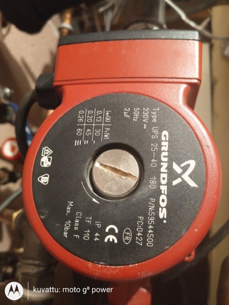

Vanhempien patteripumpun tietoja yritin joskus etsiä mutta ei oikein löytynyt tietoja just tuosta versiosta vaikka onkin UPS 25-40.
katso liitettä 102376
Toi on näköjään aika sama ku se mun vanha 21-40-160. Siinä tosin kakkonen on jo 60W ja kolmonen 80W. Ykkönen sama 30W.
Onkohan noissa tyypeissä joku logiikkakin ollu aikanaan? Kun se latauspumppuna ollu selkeesti isompi ja isolla virtaamalla oleva GF oli vain 44W. Sen tyyppiä en nyt kyllä muista.
