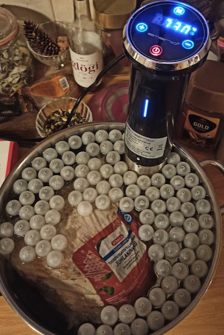

Pistin eilen koekinkun kattilaan sirkulaattorin kaveriksi. Vuorokausi tai pari (miten oma kantti kestää) 73 asteessa...
Sittarin "lihamestari":lta kun kysyin mielipidettä, ni ehdotti että laitan 50-asteiseen hauteeseen, kunnes lihan sisälämpötila on 70.

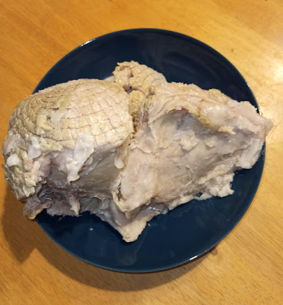

24h @73C ja "uunista" ulos.
En oo aikaisemmin tollasta luutonta pikkukinkkua käsitelly, mutta ainakin tää oli senverta murea että hajosi koskettaessa.
Ja oikein hyvää, maku vastaa uunikypsennystä. Liha ehkä jopa mureampaa.
Saatan tehdä ns virallisen kinkun samalla tavalla, ja kypsennyksen jälkeen käyttää kuumassa uunissa...

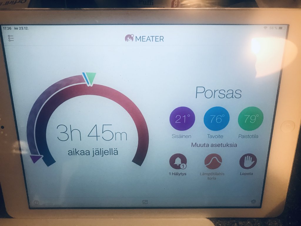

Jaaha, vuoden tauon jälkeen ajattelin kärytellä taas. Meater irti ”plus” telakastaan ja kas. Ei mitään henkeä. Telakassa kyllä on henki, se löytyi sovelluksella. Noh, probe takas telakkaan. Ilmeisesti se ei ymmärrä pitää proben akkua valmiudessa. Ladatkoon tovin.
Tuon on itsellänikin tehnyt. Pitää irrottaa ja asentaa takaisin, niin alkaa taas ladata sitä tikkua.
No kerran oli telakankin patteri tyhjä.

Kannattaa pitää se verkko paikoillaan kunnes kinkku on jäähtynyt.
Ei tuo myyntipakkauksessaan 73 asteessa liotettu kinkku ainakaan ruokahalua herätä.

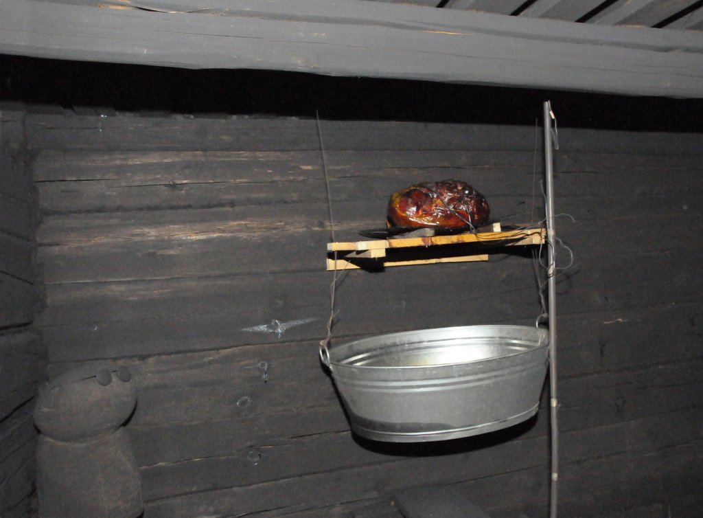

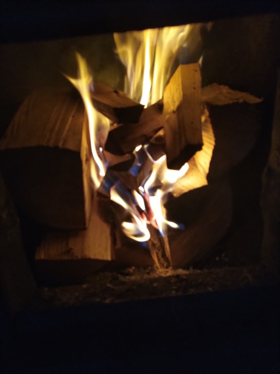

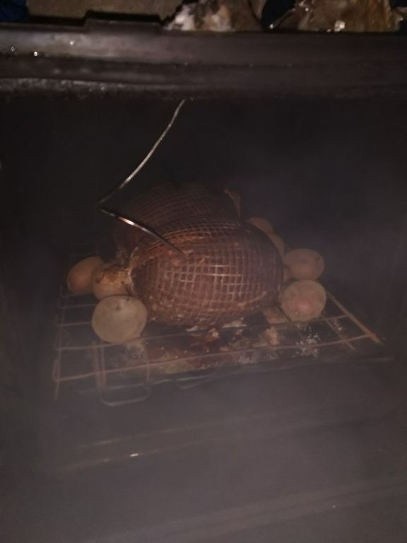

Tulet oli sammuneet yöllä. Eilen sisälämpötila saavutti 43°C, uuniin laitettaessa 0°C.
Nyt on taas hyvät savut. Näillä mennään Jouluun.
