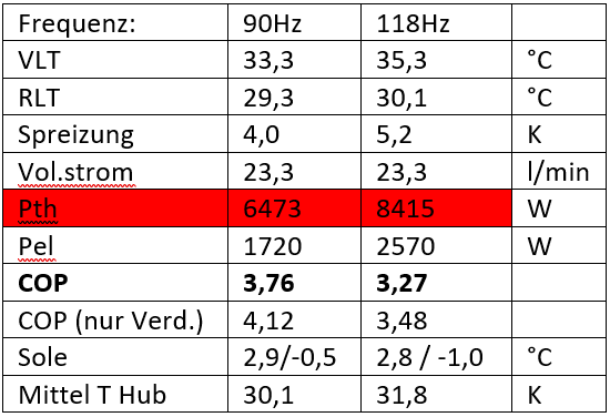

Saksalaisilta sivuilta löytyi mielenkiintoisia mittauksia F1255-6 ja S1255-6 90Hz-118Hz
Ehkä se sinun pumppu on pyörinyt sitten tuolla 90Hz tietämillä suurimman osan aikaa tiedä häntä.
Aika paljon Nibe on saanut tuota pikku pumppua parannettua loppupääntehoissa jos nuo luvut pitää paikkaansa.

Mistä....jostain testistä vai, kelasin eilen pikaseltaan Nibe.de ja siellä oli yleisesti ottaen enempi dataa tarjolla, oliskohan 'nahka-shortsilaiset' vaativampia asiakkaita, mm. jotain sähkökuvia jotka kylläkin oli aikas kommentoimattomat.
On tuossa ero lähtölämmöissäkin:
Suhteellisen eron mittaaminen on aika paljon helpompaa kuin saada absoluuttisen oikeita tuloksia. Ei niin haittaa vaikka mittari vähän väärin näyttäisikin. Ihan niin kuin mopon virityksessä. Kyllä se paremmin kulkee jos neula pidemmälle kääntyy.
Eli tuossa 90 Hz jälkeen COPit saa kyytiä jos oikein tulkitsin mutta kuinkahan sitten pienemmillä kierroksilla.
Mites nyt sitten se nibe joka myydään 6 kW koneena mutta ylikellotettuna antaa 8 kW ( onko f1255?). Jos sen coppi huononee jo 6 kW kohdalla niin romahtaako se 8 kW kohdalla?
