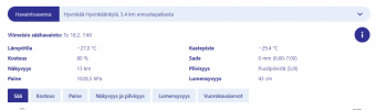

Hyvinkää -27C. ILP hoitaa lämmityksen yksin ilman apuja. :cool:
Ottotehot 2100-1400 W, antoteho noin 3,5 kW.
