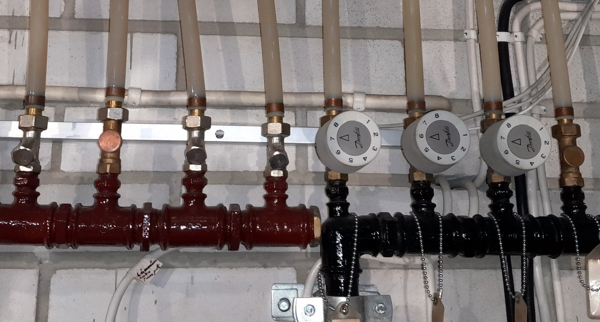

Lattiapiirit vaatisivat varmaankin isomman kierron ilman kuristuksia ja sisäilma-anturilla niiden säädön. Saisiko kuvat noista "termareista".

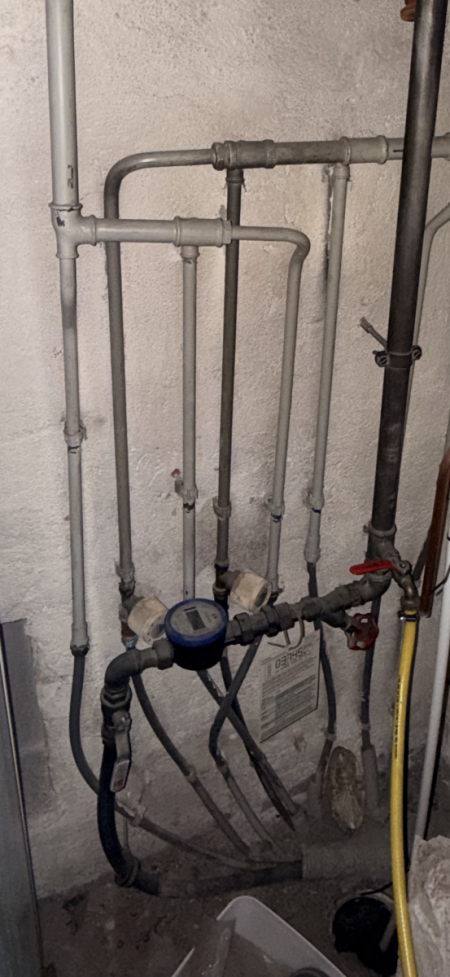

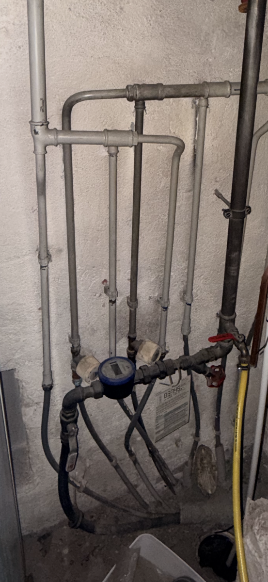

Tuossa vesimittarik takana. Ja varmasti menee matosille lämmöt kun ei ole salaojia eikä mitään eristyksiä. Ainakaan ulkopuolella, sisältä kuitenkin paneloitu.
Juu nuo termostaattiventtiili haistelee nyt tuon kyseisen tilan ilman lämpötilaa ja säätää sen mukaan lattialämmitykseen menevän veden määrää. Tuossa on se syy ettei lattia tunnu lämpimiltä. :)
Tuohon vaan toimilaitteiset "termarit" ja niiden lämpöanturit sitten kyseisiin lattialämmitystiloihin.

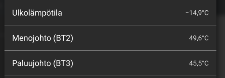

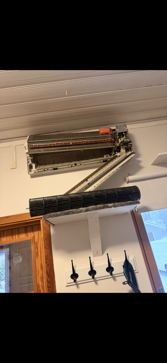

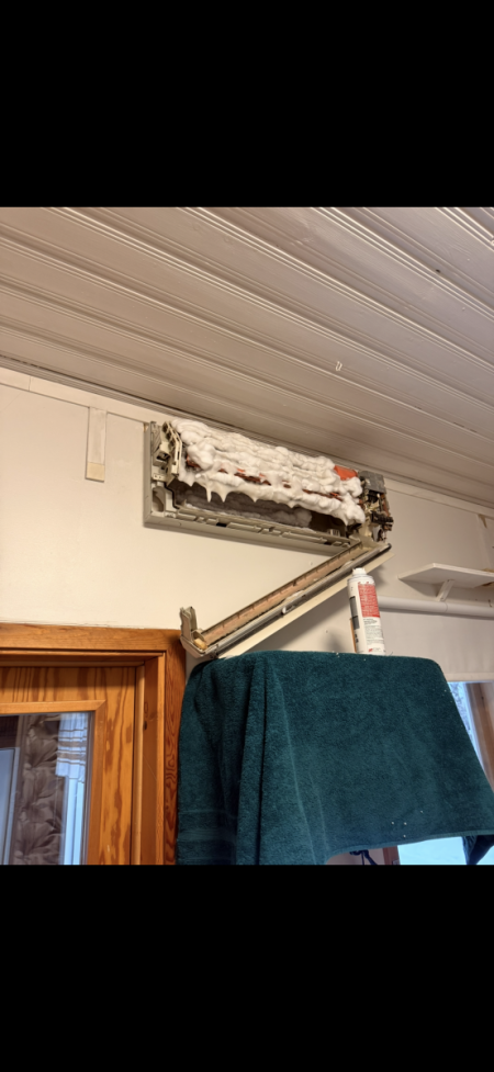

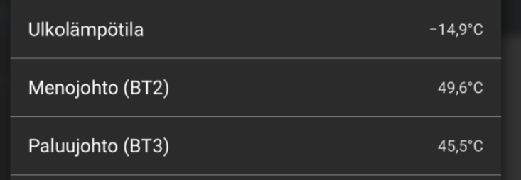

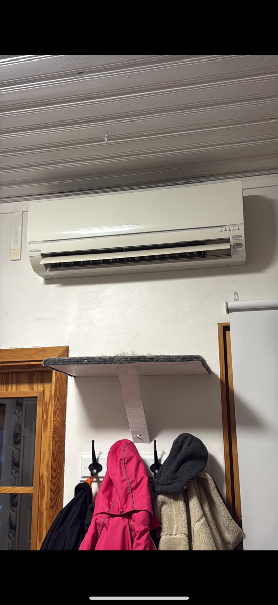

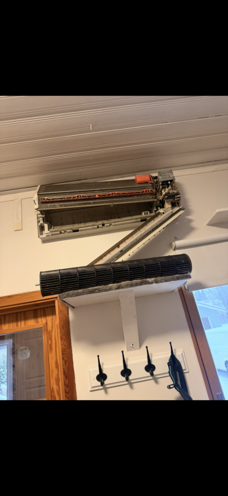

Tänään oli alakerran sisäyksikön pesu. Odotin että olisi ollut likaisempi 😅 Mutta kyllä tuo vain auttoi, ilma kulkee paaaaaljon paremmin ja hiljaisempi.
Laitoin energiamittarin ja keskimäärin vie 10kwh / vrk. Onko tämä mielestänne järkevä kulutus? Tässä mukana -20c yksi vuorokausi. Muutoin ollut 0- -10c välissä.
    650,8 KB · Katsottu: 72
    623,2 KB · Katsottu: 70
    663,5 KB · Katsottu: 74
    556,5 KB · Katsottu: 71
Ode
Riippuu kuinka kovaa ajat tuota? Pieneltä kuulostaa alle -10 asteen pakkasella, jos pyynti on yhtään reilumpi. Lähempänä nollaa varmaan ihan ok. Oma pari v vanha ilppi haukkaa -2 asteessa 1000 W 24c pyynnillä puhallus 4/5.
Jesu
-20 oli 24 pyynti ja kun nousi -10 laskin pyynnin 20. Puhallus 4/5.
Arvelen, että ovat luultavasti ihan oikeaa mallia. Minulla on juuri tuommoiset samanlaiset Danfossit lattialämmityksissä. Ainakin omissani on sellainen tuo kiinnitys, että tulee tukevalla metallisella kiinnitysjalalla kontakti tuohon venttiilin runkoon, joka johtaa lämmön sisällä olevalle vahatoimilaitteelle. Tuo asteikko 1-8 viittaa vahvasti juuri tähän lattiamalliin. Jos irrottaa tuon termostaatin, kiinnikkeestä näkee kummasta on kyse.
Sitten jos vesi ei ala kiertämään, voi kokeilla tehdä pisimpiin piireihin avarettuja malleja tai korvata koko termostaatin jollakin suurempireikäisellä hanalla. Näissä on vain noin 5 mm reikä alkuperäisenä mutta noista avartamistani on mennyt 10 mm pora läpi ja ne eivät enää rajoita veden kiertoa. Kuvassani niissä on juotetut lakit säätöruuvin ja termostaatin kiinnikkeen kohdalla. Jesulla ei tosin kuvassa ainakaan näy noita isännänventtiileitä ollenkaan mikä on hyvä asia veden maksimaalisen kierron kannalta.
Termostaatin mallista tulee mieleen, että lattialämmityksillä taitaa olla ikääkin ja putkissa voi olla myös veden kulkua haittaavia saostumia.

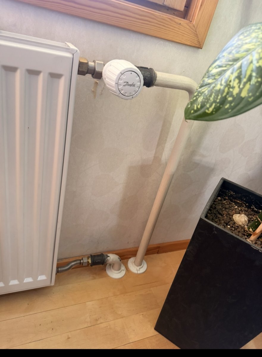

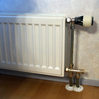

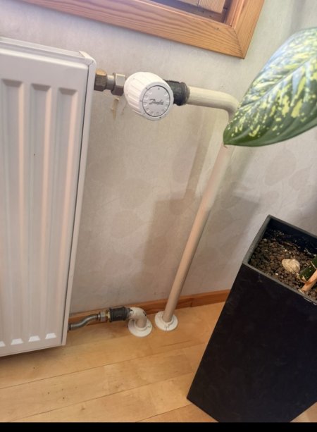

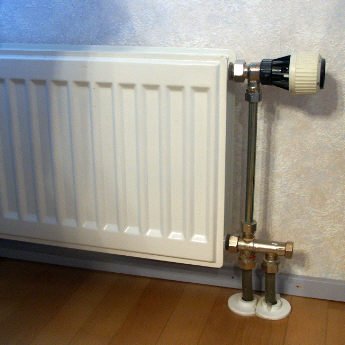

Yksiputkinen patterilämmityskin toimii ja toimintaa voi tehostaa edelleen muuttamalla puhtaaksi sarjakytkennäksi, jolloin piirin kaikki vesi kulkee kaikkien patterien läpi. Mutta kumminkos nyt @Jesu tuo sinun patterikytkentä oikein on? Toisessa linkatussa kuvassa on yksiputkijärjestelmä ja toisessa normaali 2-putkinen, vaikka molempiin niihin kaksi putkea tuleekin.
Ongelmana noissa on että ne haistelevat sitä lämmönjakohuoneen lämpötilaa ja säätävät virtausta sen mukaan.
Jos nuo olisivat lattialämmityksen paluulinjoissa ja niiden ympärillä olisi kotelo (jonka sisällä paluu virtauksen lämpötila), niin säätötulos olisi parempi.
Pattereissa on 2-putki kytkentä, se toinen kuva vastasi @Jesu patterikytkentää.

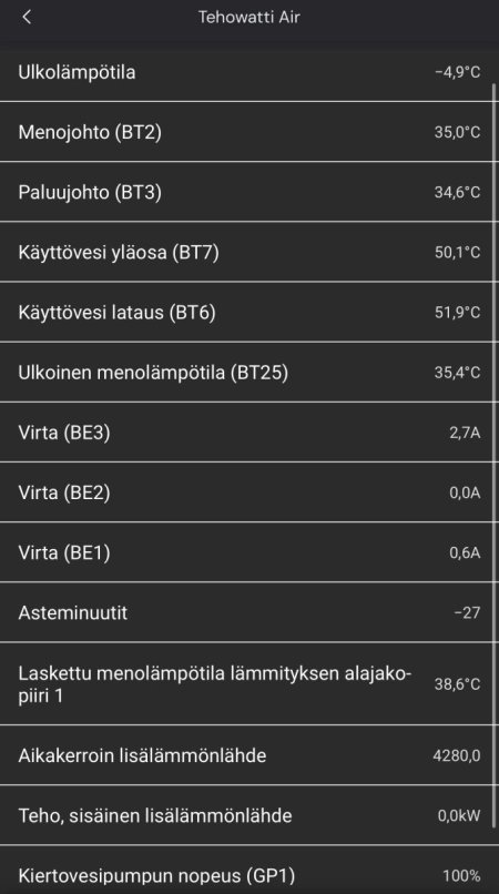

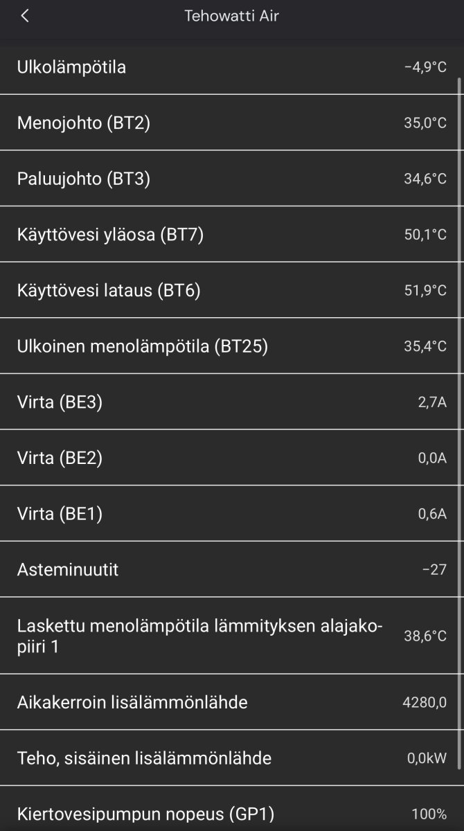

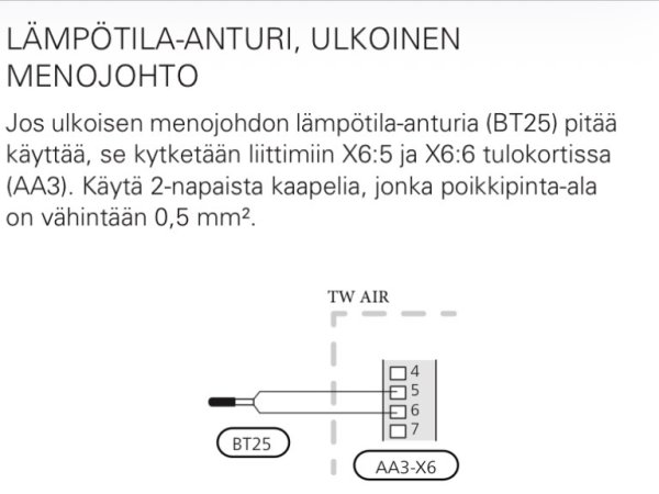

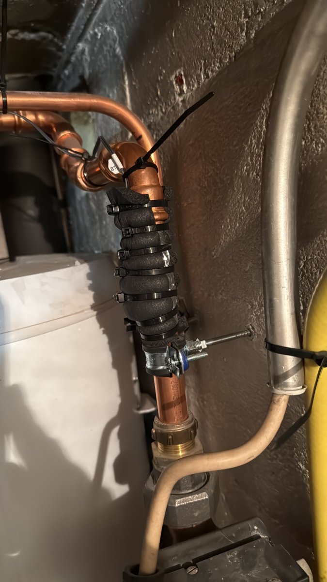

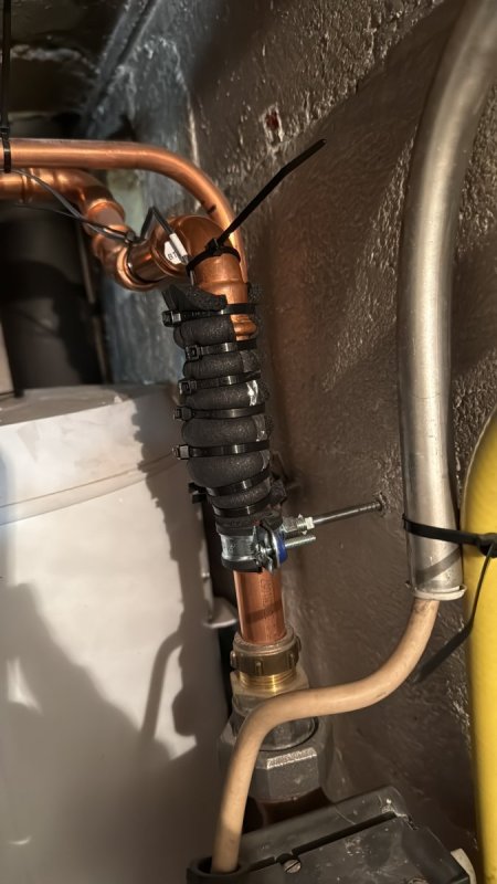

BT25 kytketty. Vedin nippusiteellä patteriverkkoon menevään putkeen pumpun jälkeen. Päälle alumiiniteippiä ja putkieristettä. Ilmestyi ilman aktivointia valikkoon, nyt vaan seurata miten vaikuttaa esim kompressorin sahaamiseen.
BT50 ei ole vielä saapunut.
    115,1 KB · Katsottu: 79
    65 KB · Katsottu: 78
    87 KB · Katsottu: 78
zyrppa
Jouduitko jatkamaan tuota anturin johtoa?
Mittailin että tuo ~90cm johto riittää tulokortilta ehkä juuri ja juuri sisäyksikön ulkopuolelle saati että saisi vieressä olevan puskurin lähtöputkeen kiinni.
Jesu
Jatkoin noin 120cm. Perus 2x0,75mm2 kuparikaapelilla.
Hyvin kyllä rauhottui kompressorin sahaaminen, nyt käy paljon pidempään ja tasaisemmin.
BT50 asentelin Perjantaina ja nyt rupeaa olemaan asetukset senkin suhteen hierottu hyviksi.
Vajaa vuoden päästähän sen sitten näkee kun tulee pakkasia että miten vaikutti kaikki sähkön kulutukseen. Nyt ollut 30-35kw/h vuorokausi kulutus (koko talon kulutus).

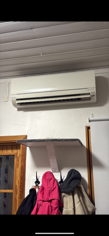

Tein hiukan testejä, ilp käytössä 3päivää ja 3päivää pois.
Ilpin kanssa asteminuutit pyöri nollassa päivisin ja ilta/yö noin -100. Ilman ilppiä päivisin -200.. ja yöllä mentiin -1000.
Hurjalta tuntuu että vilp ei jaksa plussa keleillä pitää taloa "lämpöisenä".
