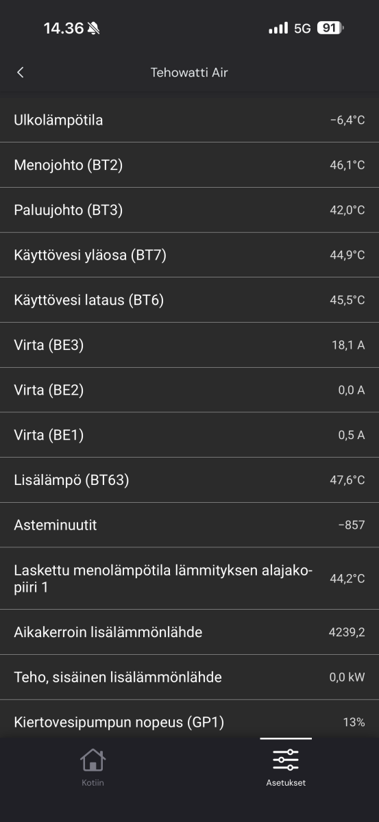

Korkea sähkönkulutus Jäspi Tehowatti Air
  • Viestiketjun aloittaja Viestiketjun aloittaja Jesu

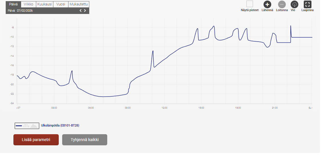

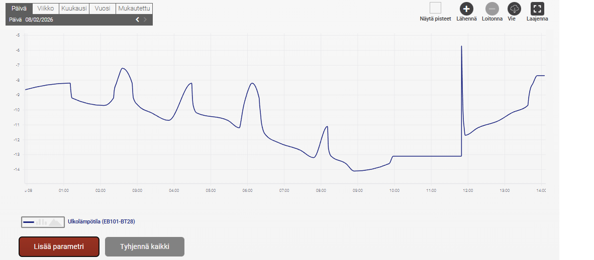

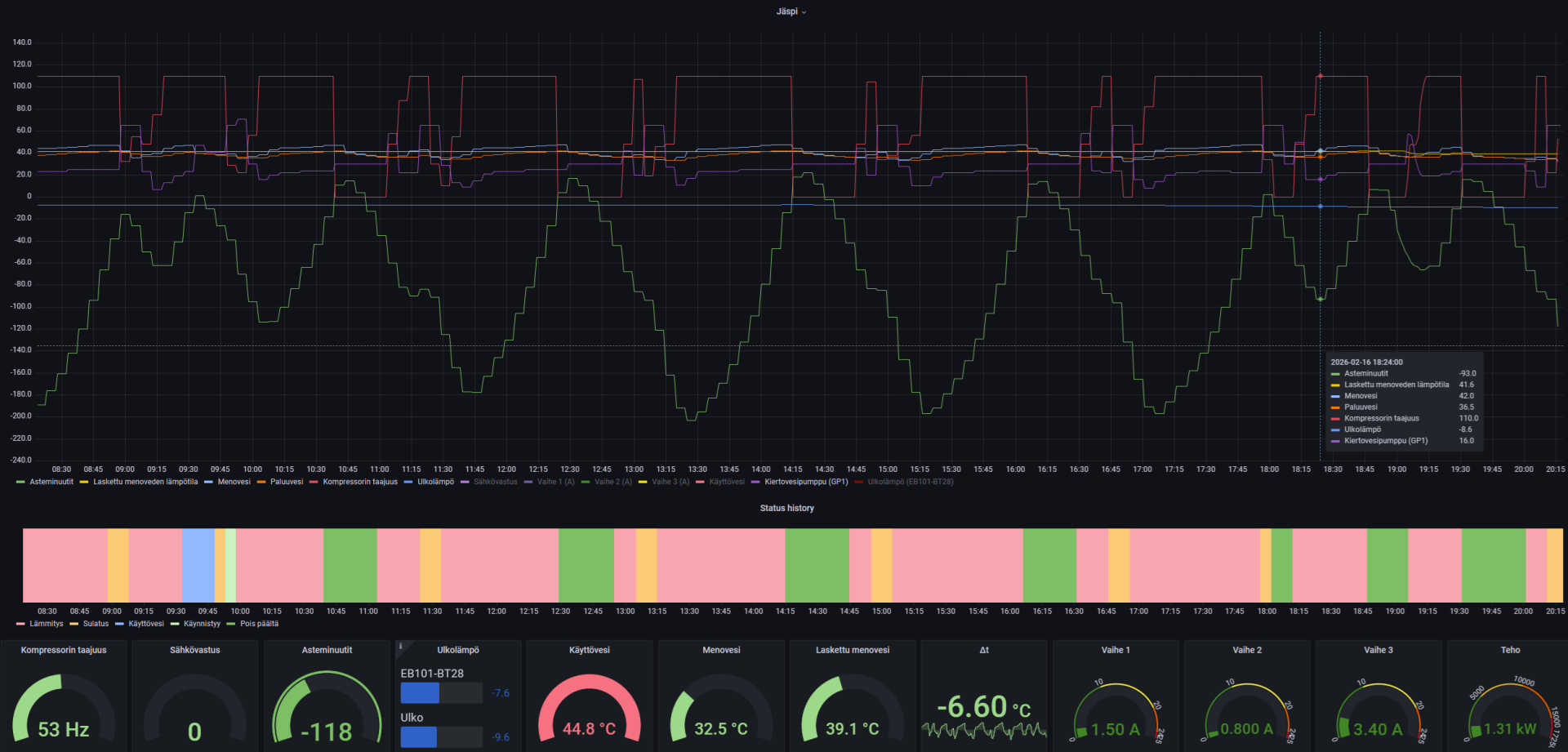

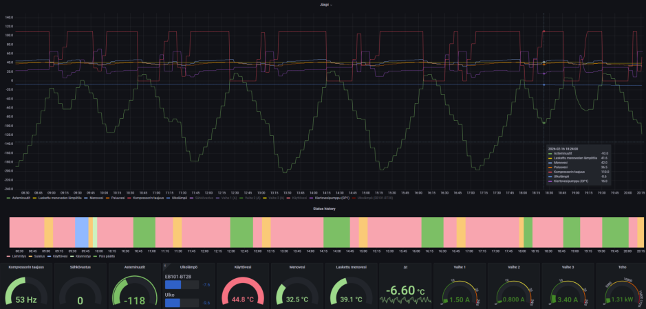

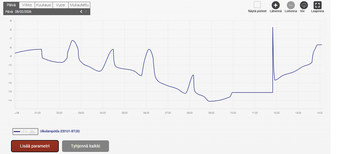

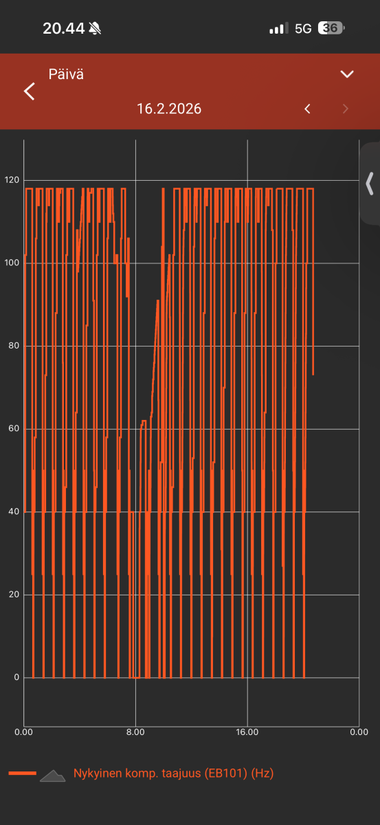

Sulatukset tosiaan pistää piikkejä ylös. Anturin paikkaa ei voi vaihtaa tälle.
Tämä siis tänään ja eilinen alla:
Piikit tulevat myös siitä, kun vastus/vastuksia tulee käyttöön. Itselläni GM -680 2 kw, -800 GM 4 kw, -920 GM 6 kw ja -1040 GM 9 kw. Viime vuoden talvena vastukset eivät olleet lainkaan käytössä ja tänä talvena aikakerroin 22 tuntia, joka myös itselläni on samalla kokonaisuus. Sinulla yli 4000 tuntia :oops:
Näytä liitetiedosto 113771
Näytä liitetiedosto 113772

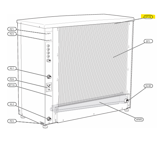

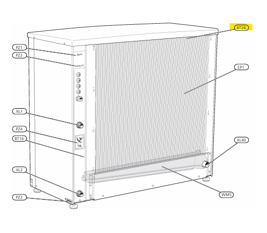

Mistäs tuollaisen BT28 anturin saa tilattua? Vaihto kyllä onnistuu itse.

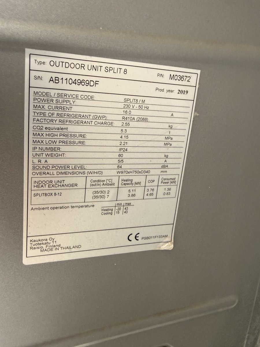

Sinulla on hiukan eri värkki. Minulla on Jäspi Nordic 8. Asentajan oppaasta otos minun laitteesta.
En ole itse vielä availlut tätä, mutta arvelin, että anturi on sama kuin sisälle asennettava anturi sekä myös BT1. Voin olla kuitenkin väärässä, kuten usein olen.
Kuvakaappauksistasi päätellen ulkoyksikkösi vaikuttaisi olevan yksivaiheinen. Ei ihme, että potku ei riitä.

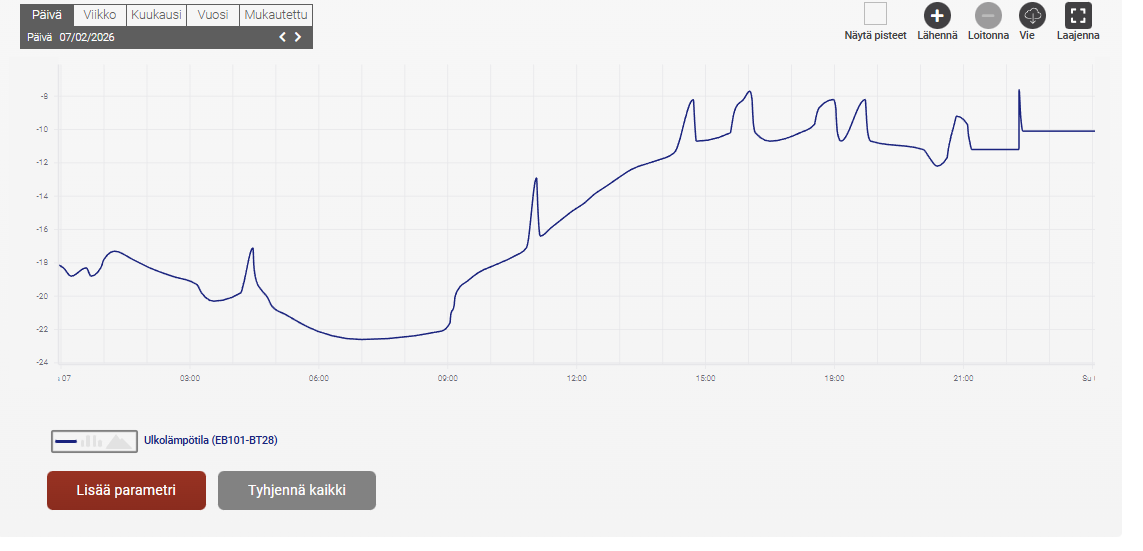

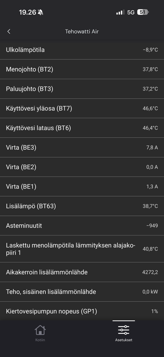

Tuossa on nyt säädöt pahasti pielessä. Ja lisäksi BT 28 lämpötilat eivät tuolla lailla heittele, jos se on kunnossa. Anturi on siellä pumpun takana ja jos et itse sitä osaa vaihtaa, niin tilaa huolto.
Kyllä se BT28 heittelee sulatusten vuoksi paljonkin. Johtuu ihan sen asennuspaikasta. Kyseinen anturi kun menee -20 niin kompura sammuu, uudelleenyritys on n. tunnin jälkeen jos BT1 sekä BT28 näyttää lämpimämpää kuin -20.
Ja tuon pakkasrajan -20 saa kyllä huoltovalikosta muutettua, onko järkevää? Ei välttämättä.

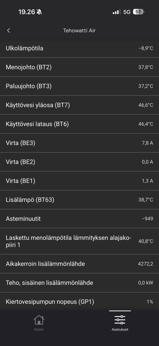

Alimitoitettuhan tuo kone selkeästi on kun lisälämmönlähteen aikakerroin huitelee yli 4000.
Verrokkina meillä 22kk vanha asennus ja sama lukema nyt 115 (ja tästä 65 on tullut viimeisen 3 viikon aikana, loput 50 tullut ensimmäisen 18kk aikana).

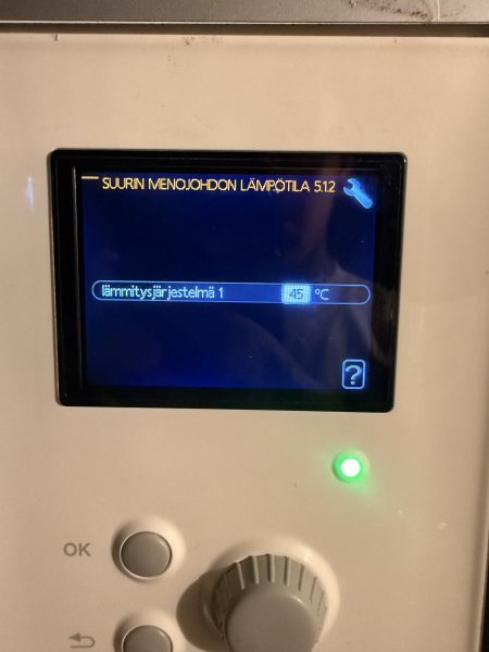

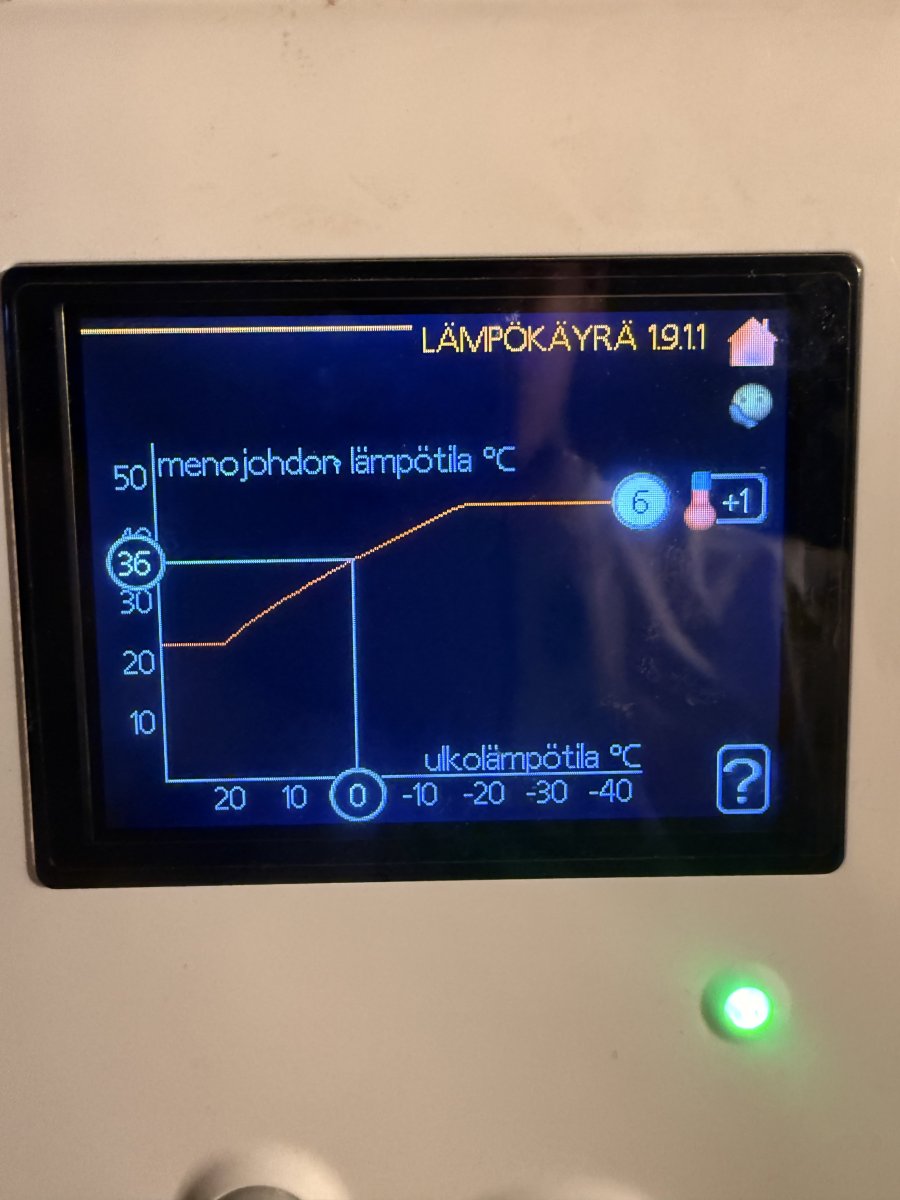

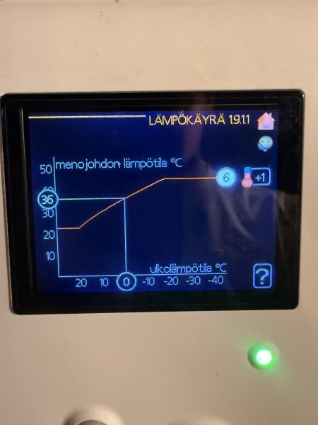

Kokeile nyt laittaa sinne vaikka 7 käyrä (tai 6), huoltovalikosta rajoitat menoveden max. vaikka +45 ja katsot että jaksaako nostaa asteminuutteja nollaan ilman vastuksia. Jos talo taas kylmenee näin niin sitten on käytettävä tukilämmitystä tai hommattava isompi kone.
Mitä kylmempää on ulkona, sitä työläämpää sen on tehdä tuota kuumempaa vettä.

Käyrä 7 +2
Sillä pysyy sisälämpö 20-21. Katson menoveden rajoituksen, mutasihdin ja kiertovesipumpun nopeuden kun palaan Suomeen. Se lämpötila anturi täytyy sisälle hommata niin osaa haistella takkaa ja ilppiä. Ja tilata uusi bt28 anturi jahka sellaisen löydän.
Näytä liitetiedosto 113773

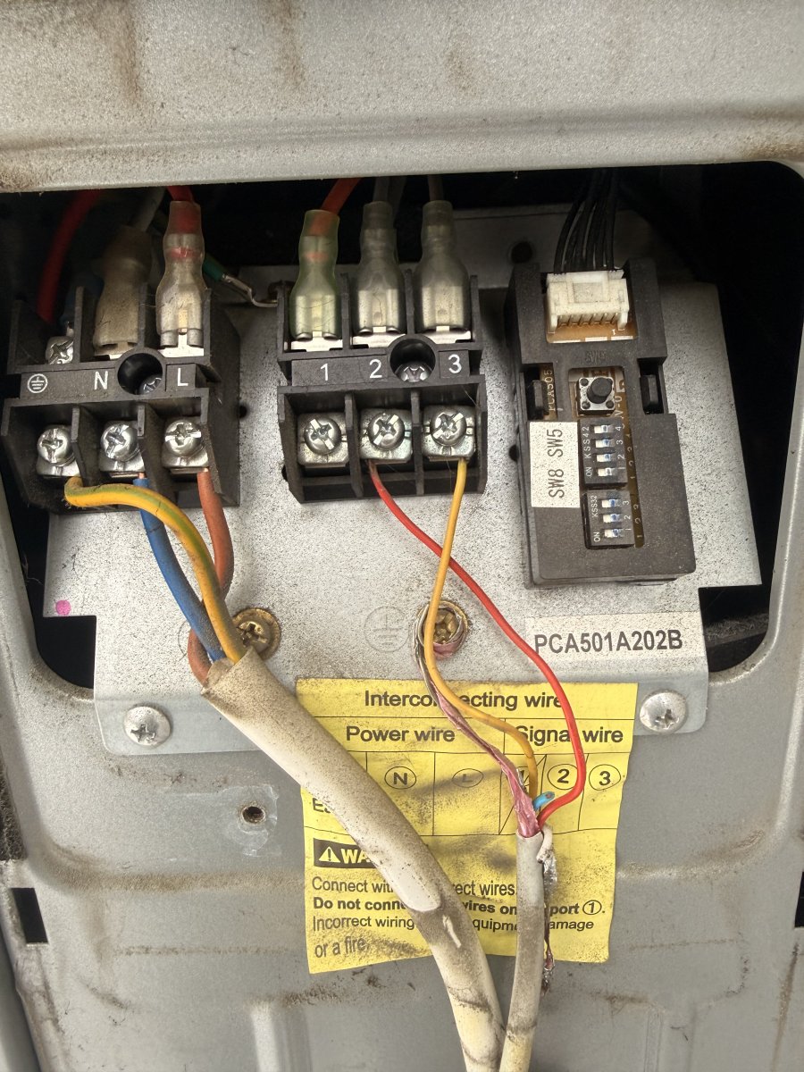

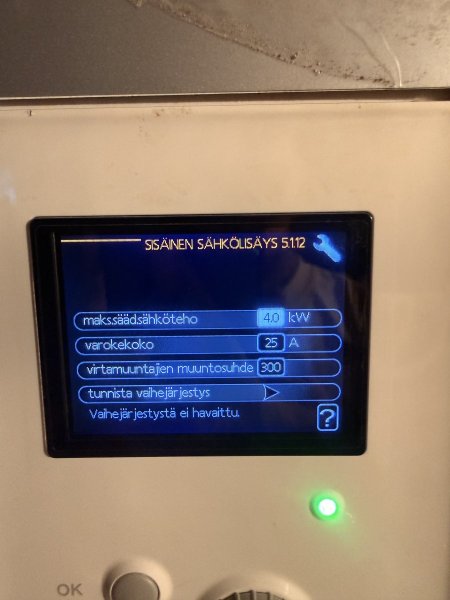

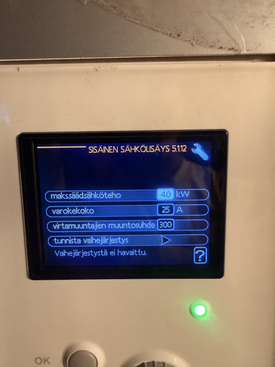

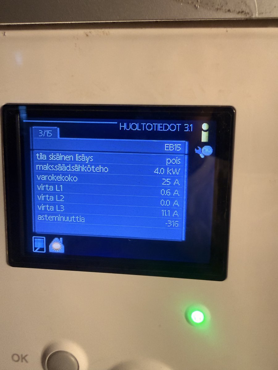

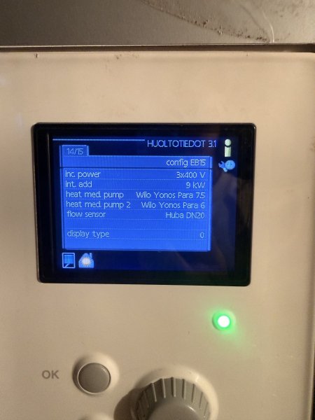

Eli ulkoyksikkö on väärin kytketty? Sulaketaulussa on ainakin 3x16A 5x2,5mm2 vilpille laitettu.
Muistan katsoneeni koneen asetukista vaihe asetuksia ja sielä oli L1,L2,L3 ei havaittu tai pelkkä viiva.
Se on 1-vaihe kompura, 3 vaihetta on vastuksille.
Meillä ulkoyksikön vedet on viemäröity seinän läpi sisälle lattiakaivoon, ei tuo lihalaatikollinen viikossa mitenkään poikkeava määrä ole.
Eli nyt ulkoyksikössä riittää noin 2kw potkua, sitten hyppää vastuksille. Taidankin ottaa sähkärin paikalle ja kytkeä tuon 3x10A 😅
Ei sitä voi kytkeä 3-vaiheiseksi kun on 1-vaihekompura. Se ottaa sen 2-2,3 kW sähkötehoa ja tuottaa 2-8kW lämpötehoa, riippuen ulkolämpötilasta.

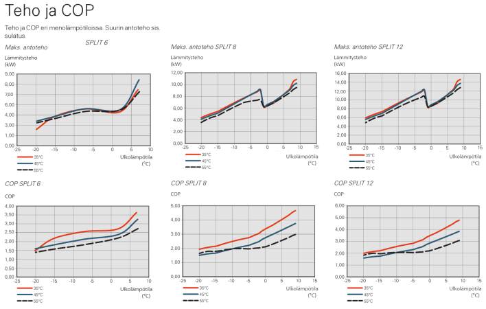

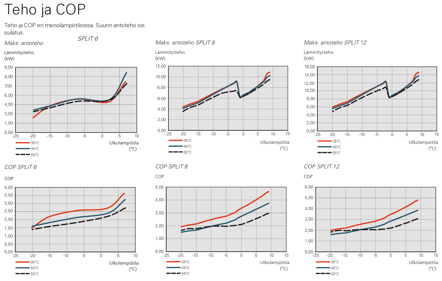

Kyllä meillä jaksaa 6kW versio ihan sinne -20C asti tehdä tarvittaessa 50 asteistakin vettä (tosin GP1 nopeus on silloin 1-6%).
COP taitaa olla silloinkin vielä 1,5 pintaan. Ja se nimellisteho saadaan yleensä siellä +7C tienoilla, kovalla pakkasella se on sitten vain murto-osa siitä.

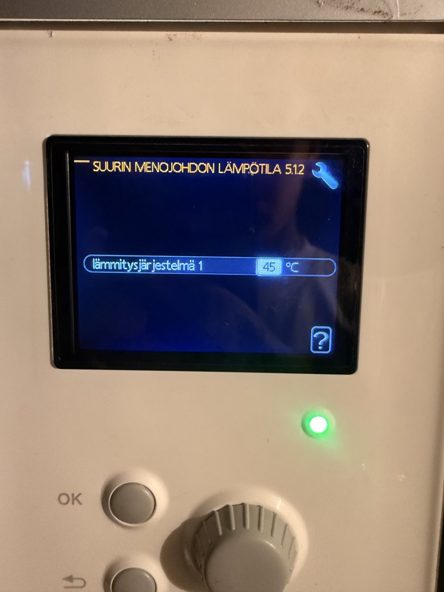

Mutasihti oli erittäinkin puhdas. Rajoitin nyt menoveden max 45c.

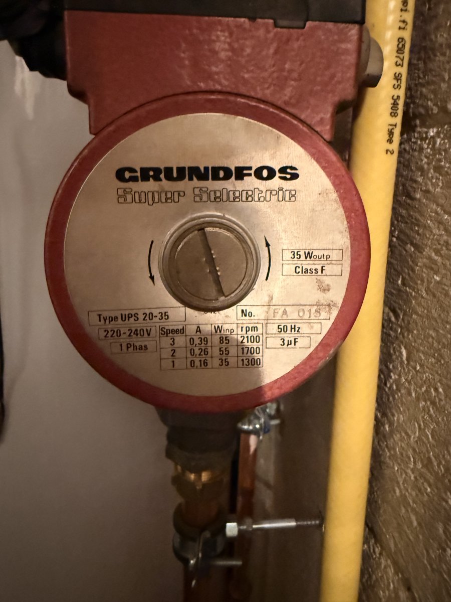

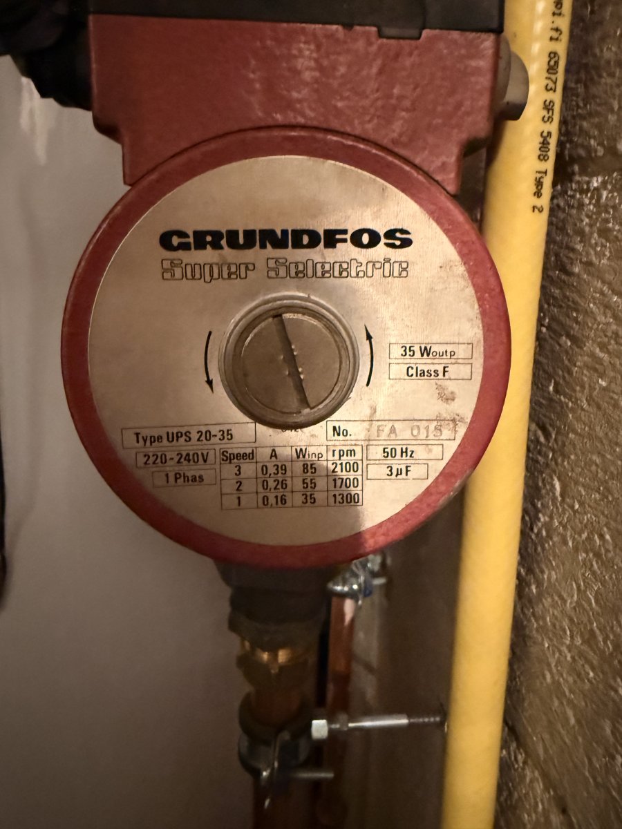

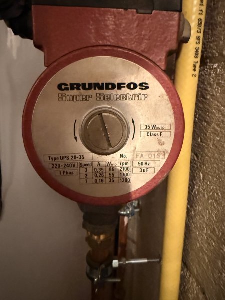

Kiertovesipumppu näyttää tältä, ja kuuluuko tuon säädön olla todella tiukka? Niin jumissa ettei mihinkän liiku:IMG_6130.jpeg

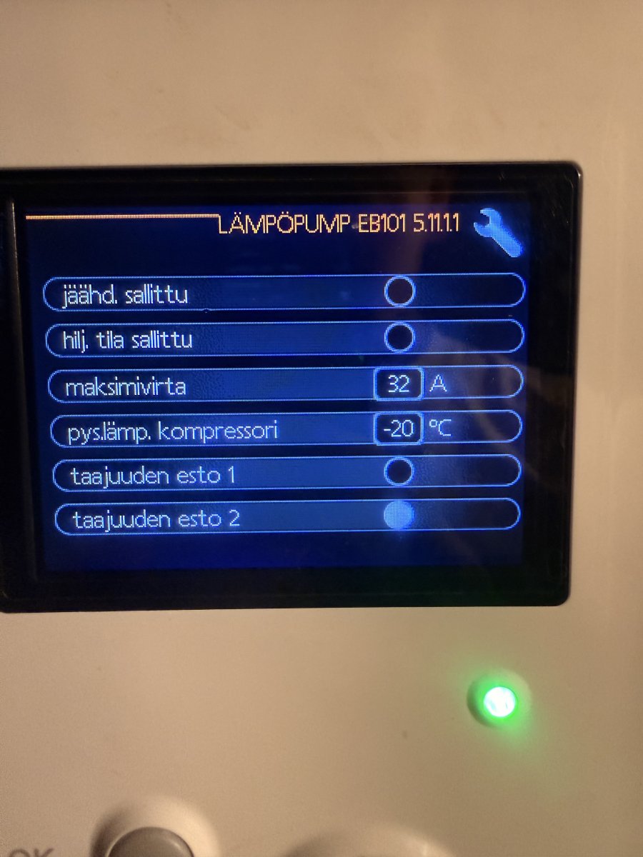

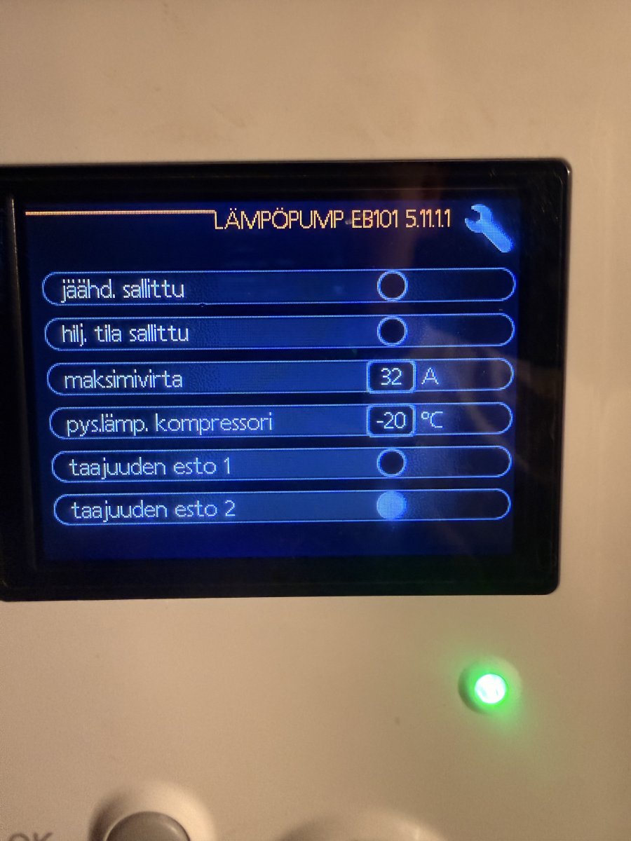

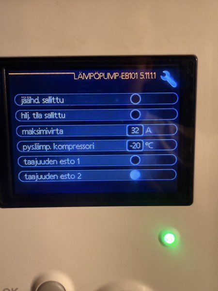

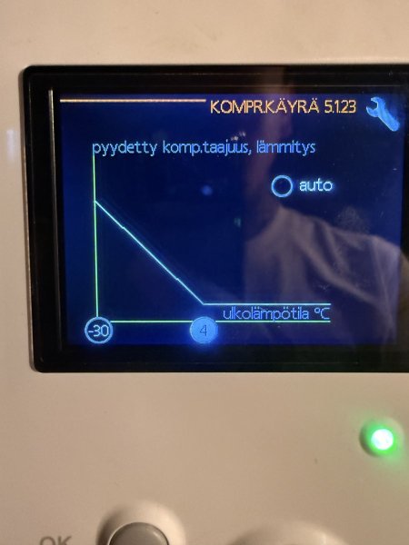

Tuolla 5.11.1.1 valikossa "pys. lämp. kompressori" on se missä lämpötilassa kompressori pysäytetään riippumatta lämmöntarpeesta. Tätä ei kannata laskea kylmemmäksi.

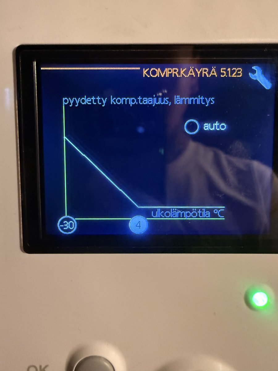

Tuo kompressorikäyrä näyttää siltä että täydet kierrokset on vasta -30C pakkasilla?
Eli vastukset hyppää sen takia aiemmin apuun kun ei kompuralle anneta mahdollisuuksia käydä täysillä.
Oletus on muistaakseni -3 ja +7.
Ja onhan tuo 8kW alimitoitettu. Mutta niin ne taitaa 99% tapauksista olla muutenkin jos on se joku tukilämmitys olemassa.
Meillä on tuo 6kW, ei riitä kovalla pakkasella (-15-20) pelkkä kompuran tuotto (9kW vastuksilla riittää kyllä) mutta laskelmassa otettiin huomioon että tukilämmityksenä on ilp+varaava takka+puuhella ja siitä syystä "alimitoitettu".

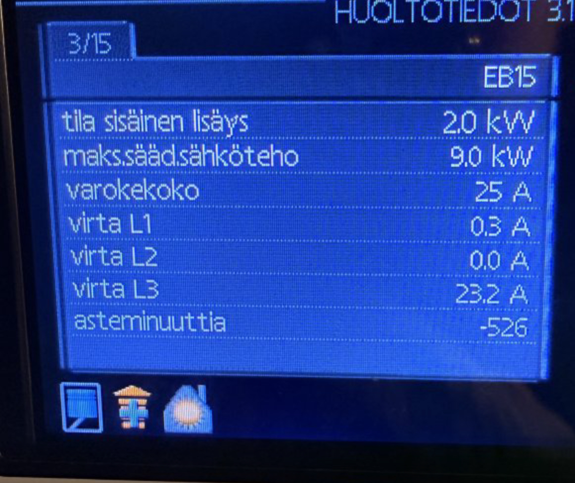

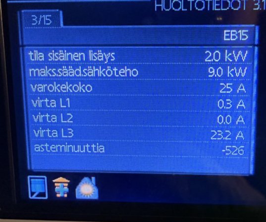

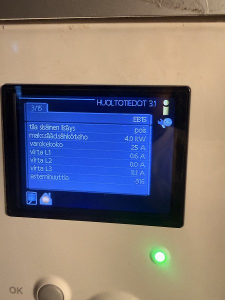

Onkos tuossa molemmat käytössä, pumppu ja sähkövastus 23,2 A L3?

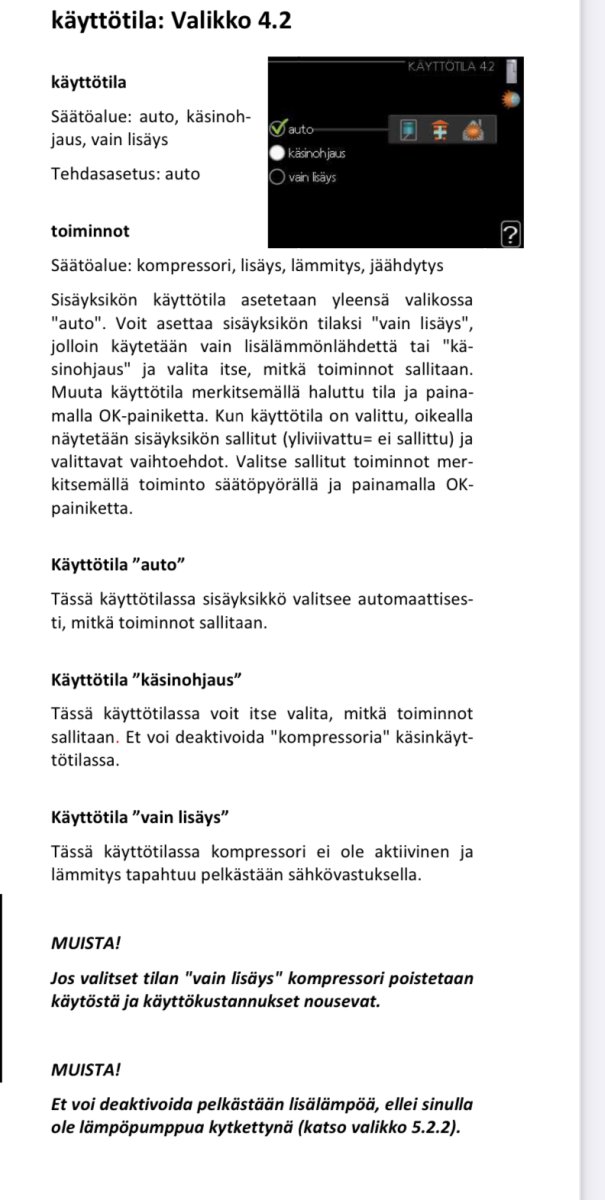

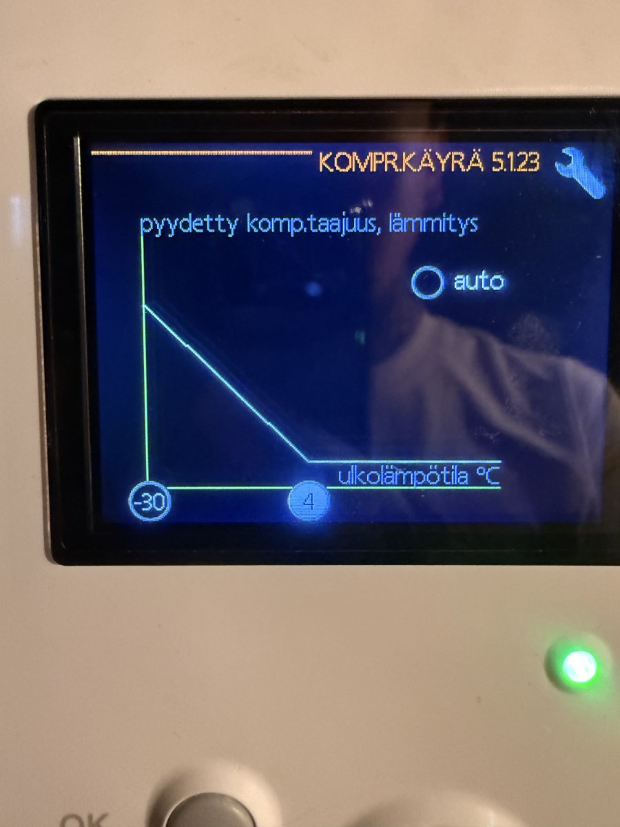

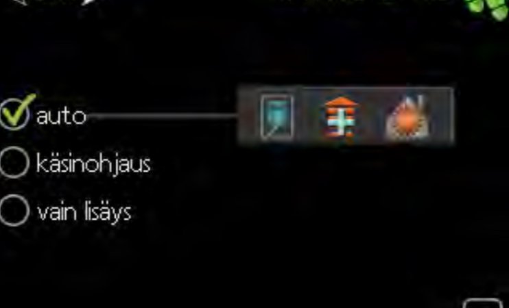

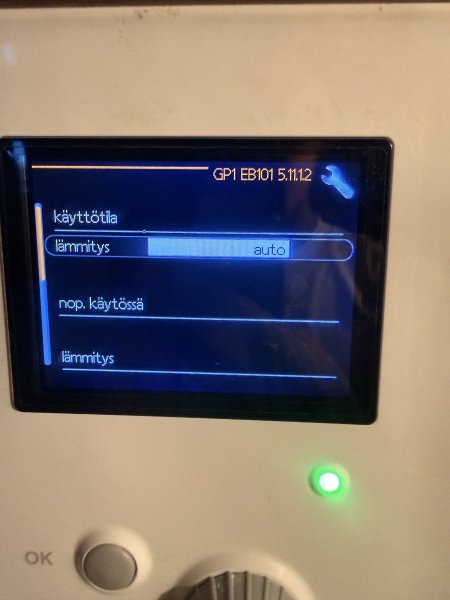

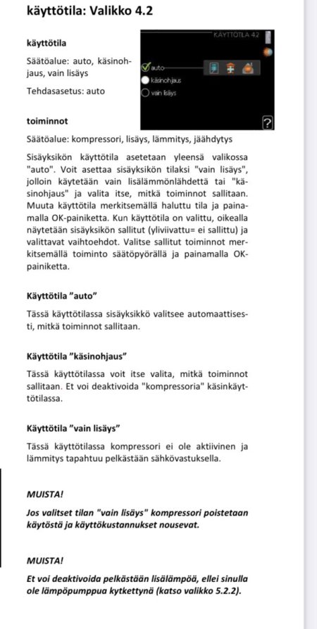

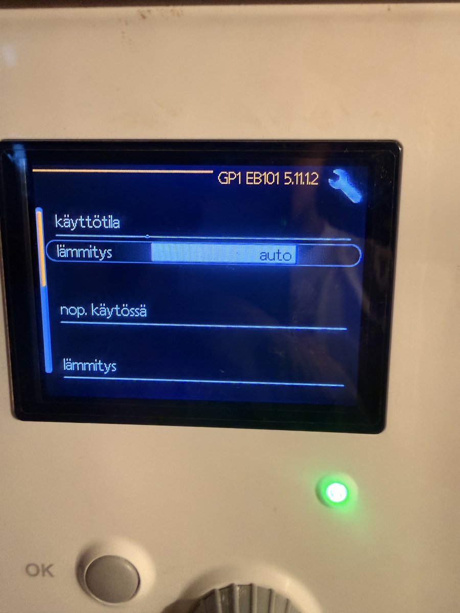

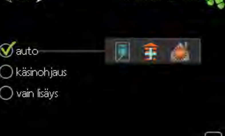

Estin vastukset aamulla, ja kovin on lämmitysvajetta vaikka on vain -10c 😅 Tuossa nuo asteminuutit on koko päivän pyörinyt. Kyllä on saatanan onneton vehje jossei näillä keleillä edes jaksa. Pyynnitkin on naurettavan alhaiset...
Tarkoititko tätä?
Vai tätä:
Mistä saan estettyä vastuksen käytön? Ja uskoisin että ilpit on myös lämmitykseen kun kaukosäätimessä on heat valikko 😬
Ja kyllä, mutta talon entinen omistaja ilmeisesti halunnut erillisen.
Tässä valittuna auto
Kyllä. Jos ymmärsin kysymyksesi oikein.
Onko tuo valikko tuttu?
Tarkoititko tätä?
Vai tätä:
Noita molempia oikeastaan.
Tuo ensimmäinen on ok, tehdasasetus eikä tarvetta muuttaa.

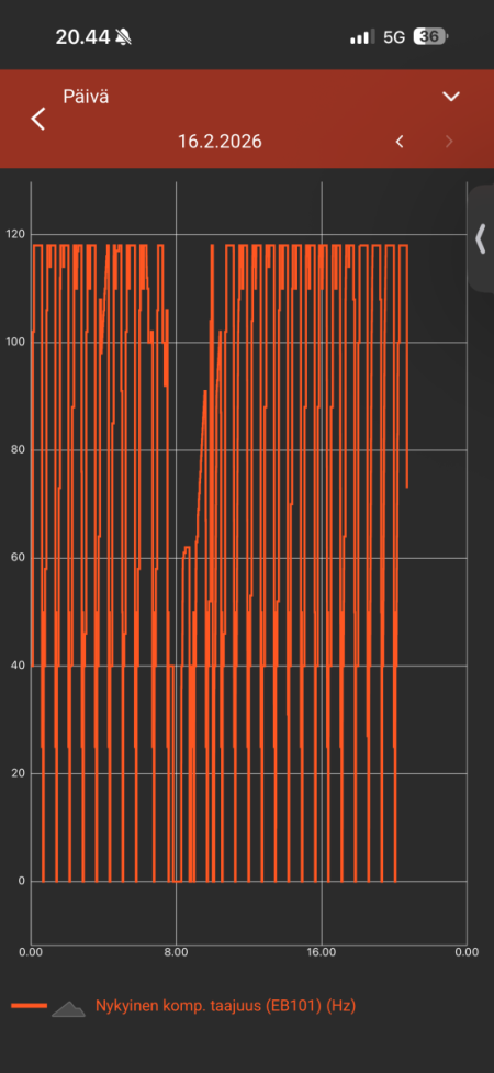

Mutta tuo toinen (kompuran käyrä) tekee nyt sen, että 25Hz on lämpösellä kelillä aina sinne +4C asteeseen (ulkoilma) asti ja siitä lähtee nostamaan taajuutta. Täydet 110Hz ottaa sitten vasta -30C asteen pakkasella. Ja koska kompura sammuu -20C niin et koskaan saa koneesta täyttä tehoa kompuralta.
Tässä tietysti voi olla koodissa jotain poikkeustilanteita että ottaa täydet hertsit jos asteminuutit on tarpeeksi paljon miinuksella, ei ole tullut itse kokeiltua.
Mutta kuten todettu monesti, alimitoitettu kone talveen.
Kyllä se pitäisi käydä hyvin tasaisesti ja pystyä kuromaan näillä pakkasilla asteminuutit pelkällä kompuralla kiinni.

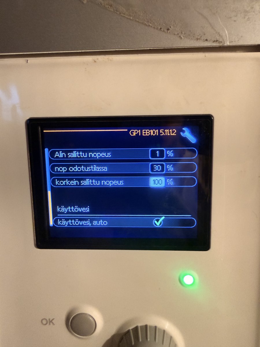

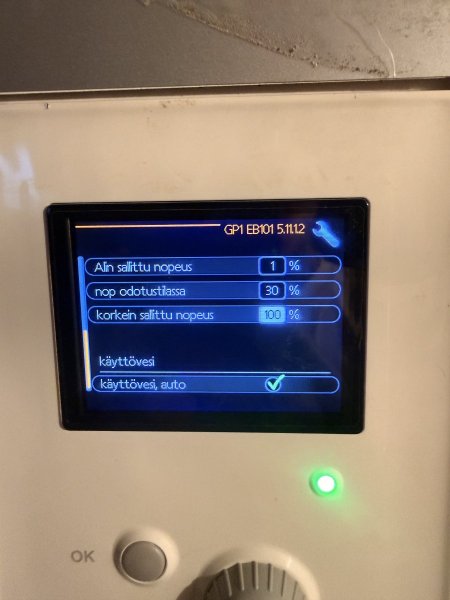

Pistä kiertovesipumppu pienimmälle, pidä pyynti 40-45 välillä, säädä pattereita reilusti pienemmälle (kuitenkin niin että jostain pääsee vesi kiertämään) ja käytä ilppejä enemmän. Talo ehkä pysyy lämpösenä ja vilpin kulutus ehkä pienenee radikaalisti.

Kannattaako tuota gp1 minimiä nostaa? Usein on 1% nopeus vaan. Menon ja paluun ero nyt 2c. Kiertovesipumppu ainakin takaisin kakkoselle.
