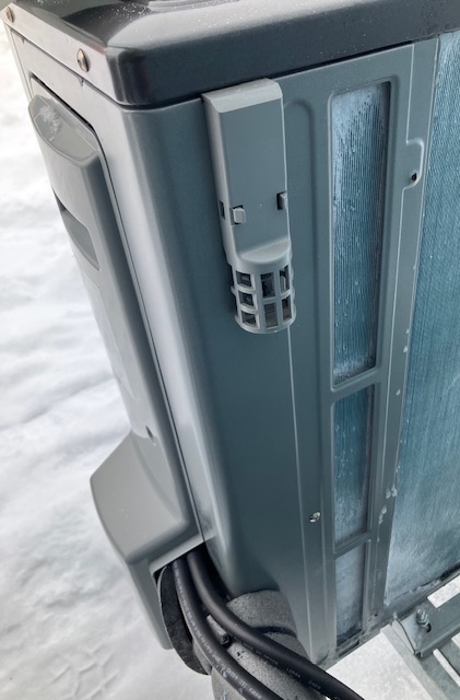

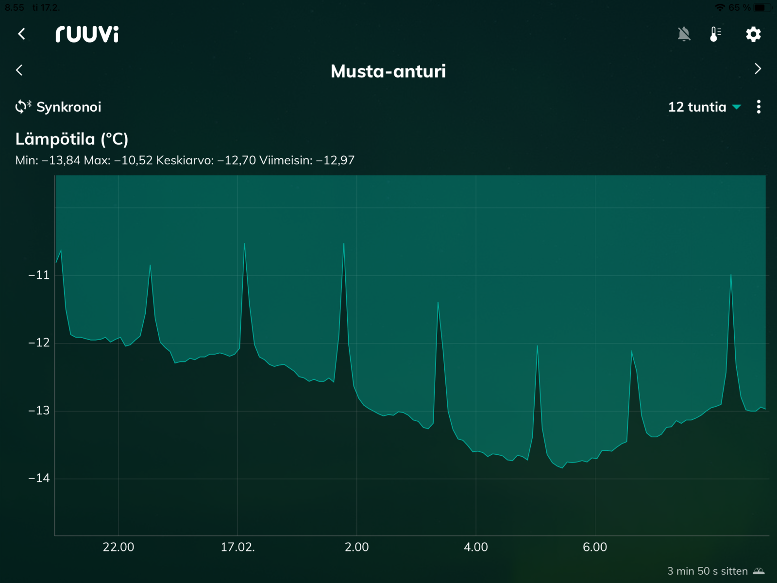

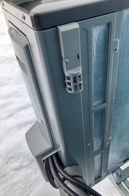

Mistäs tuollaisen BT28 anturin saa tilattua? Vaihto kyllä onnistuu itse.

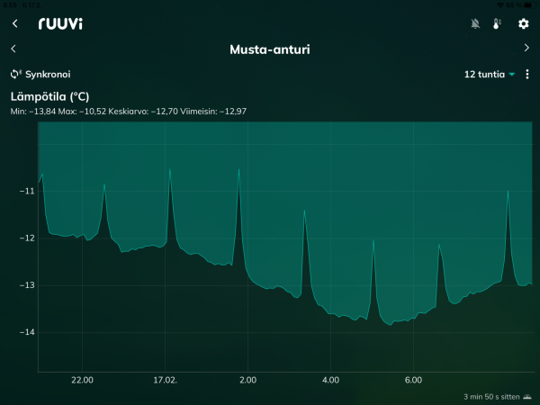

Miksi pitäisi BT28 anturi vaihtaa?Sulatuksessa kenno lämpiää ja anturi reagoi siihen ja näkyy piikkinä.Oman jäspin anturi. Ohessa ruuvitag joka on ulkoyksikön takana mittaamassa lämpötilaa.Piikit on sulatuksia.
Samat piikit näkyy BT28 käyrässä.
Jos tätä tietoa käytetään käyrän säätämiseen niin käyrä menee perseelleen. Jos taas käytetään sulatusindikaattorina niin sen kuuluukin olla höyrystimen vieressä, jossa on tavallista kylmempää ilmaan lämmityksen aikana.

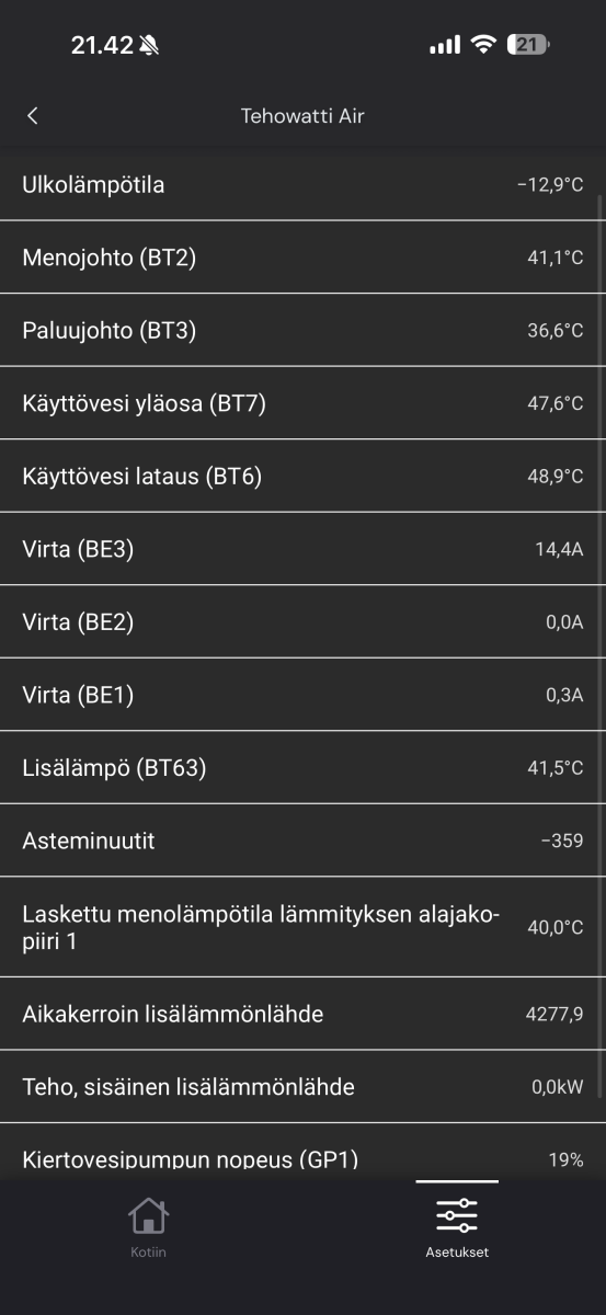

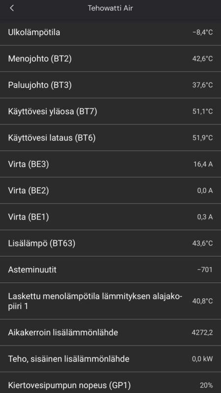

Kannattaako tuota gp1 minimiä nostaa? Usein on 1% nopeus vaan. Menon ja paluun ero nyt 2c. Kiertovesipumppu ainakin takaisin kakkoselle.
Itsellä tuo yleensä 100% melkein aina kun lämpöä riittää.. Auto asennossa

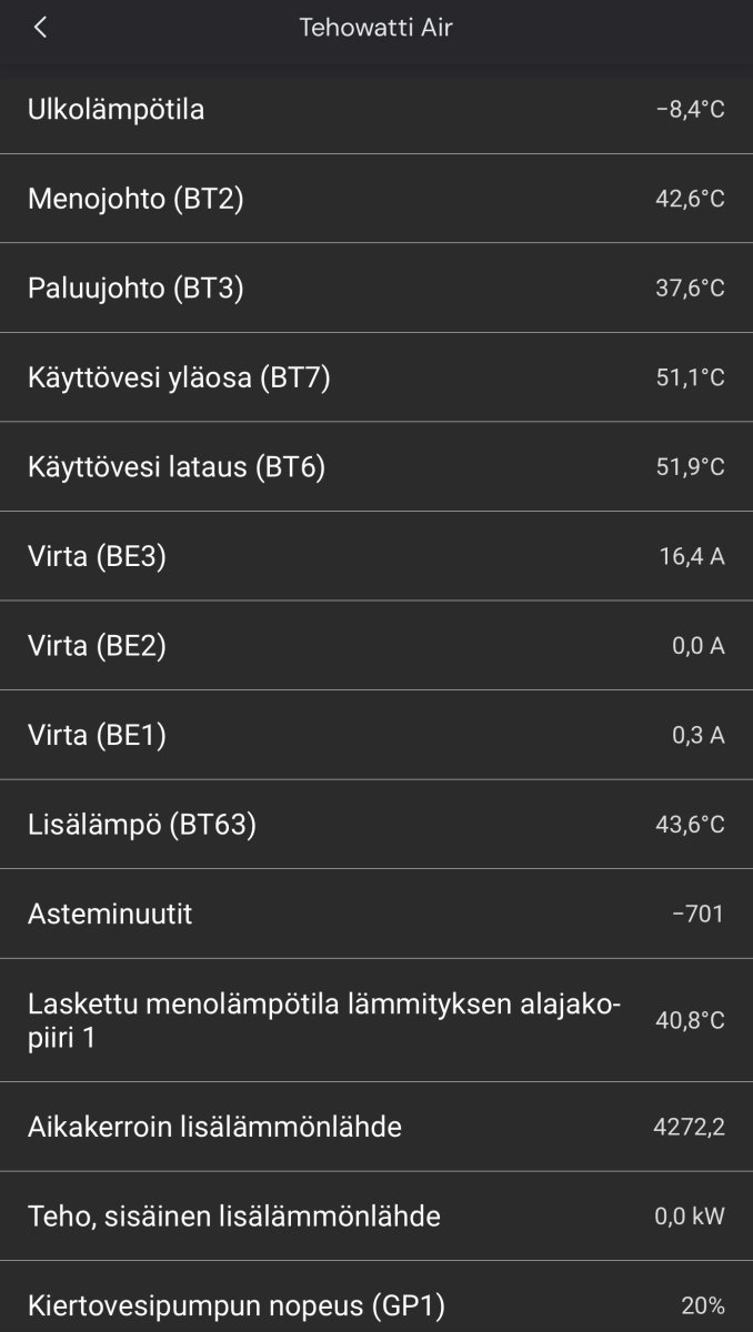

Menon ja paluun delta 4c. Gp minimi 20%
Käyrä 6 +1. Meno rajoitettu 45c. Pakkasta nyt -11 ja jaksaa nippanappa kompressorilla. GMI -860. Päivisin nousee sinne -200 tietämille. Nyt rupeaa olemaan aika tappiin hierottu asetukset. Kovemmilla pakkasilla pakko sallia vastuksia. Pattereiden termostaatteja kuristin hiukan.

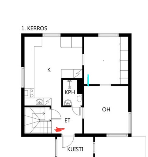

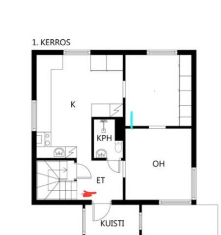

Se sisälämpötila anturi täytyisi laittaa niin osaisi haistella takkaa ja ilppejä eikä suotta lykkää lämpöä pattereihin.
Ilppi on punainen ja takka sininen. Mihin olisi järkevin sijoittaa anturi? Toinen ilppi on portaikon yläpäässä. Helpoin sijainti kaapelivedon kannalta olisi portaikon puolivälissä. Tämä olisi mahdollisesti myös optimaalisin paikka? Ei pattereita lähellä eikä ilpit puhalla siihen.

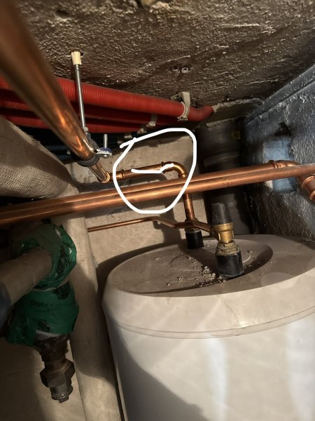

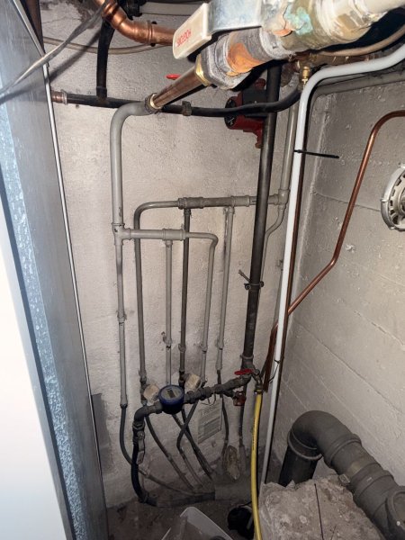

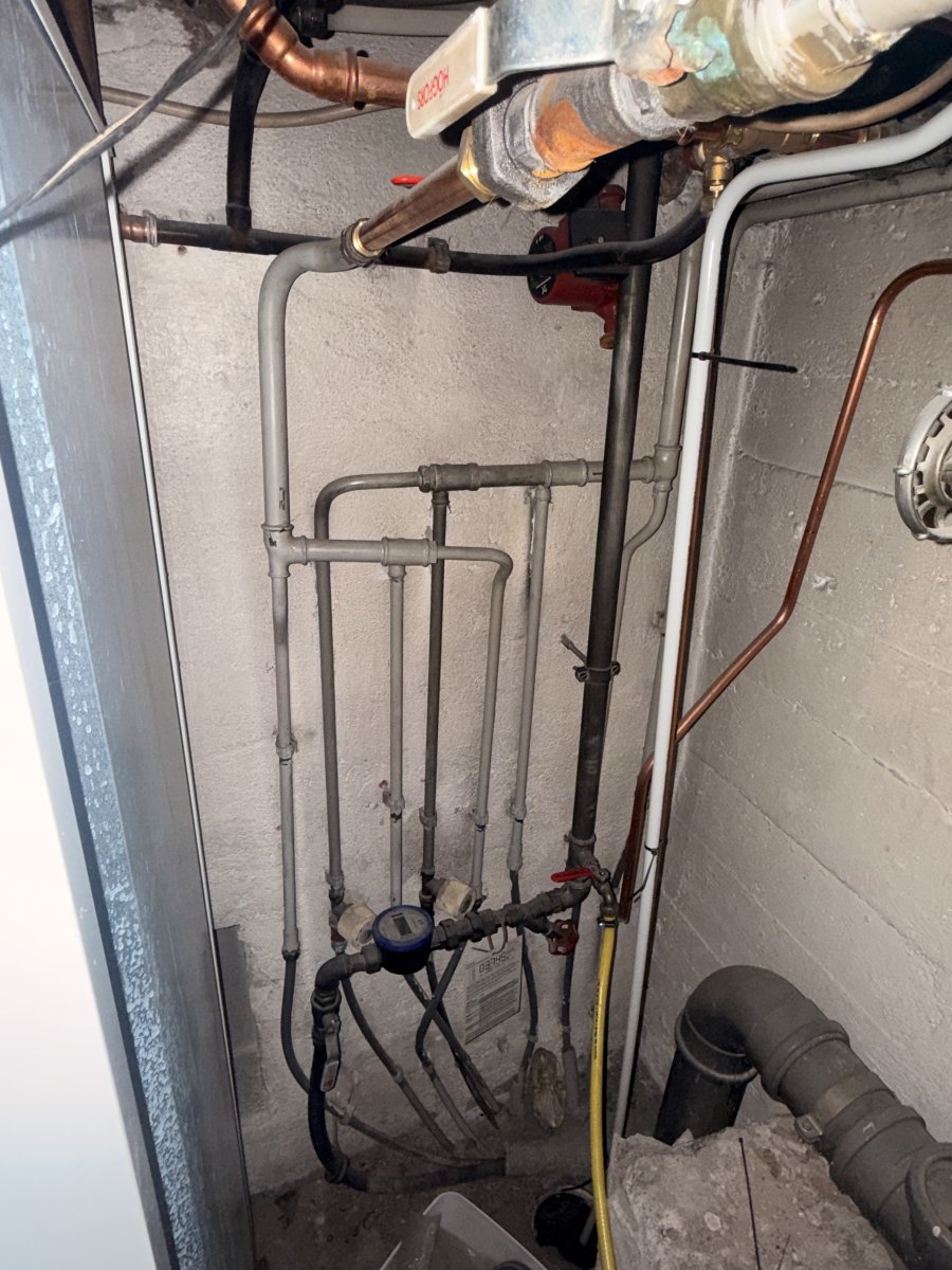

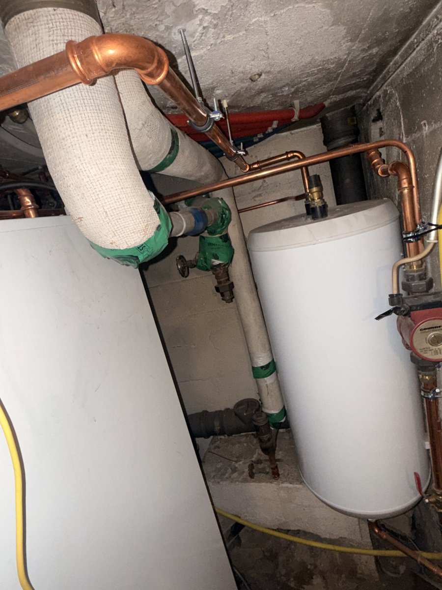

Kuvassa ympyröidyn putken alla oleva ohuempi putki menee lattiakaivoon? Ei vaikuta oikein asennetulta, miksi poistoputki on varaajan ylhäällä? Ja miksi siinä on säätöventtiili. Päässä vielä sulku.
    180,3 KB · Lukukerrat: 90

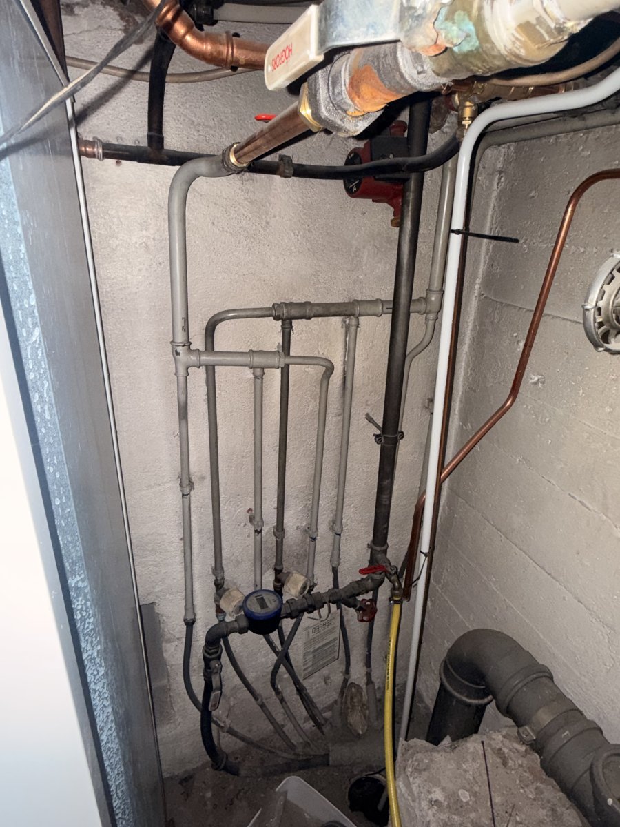

Tuo on ylipaineventtiili. Kannattaa tsekata miten nyt patteriverkko on tuohon kytketty? Patteriverkon lähtö pitäisi olla kyllä sieltä ylhäältä.

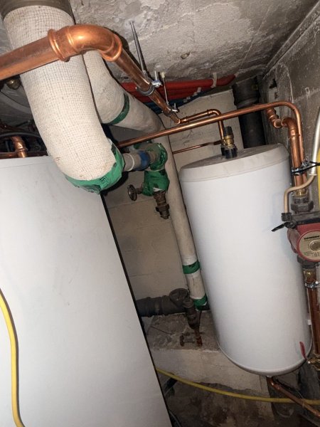

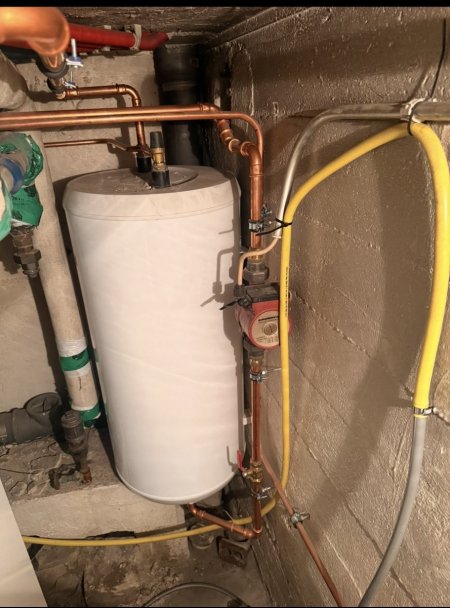

Tuo putki mikä lähtee varaajan alta ja missä on kiertovesipumppu lähtee tuonne lattian sisälle (lattianvesikiertoon?) ja siitä myös haarautuu tuhon paksulti eristettyyn putkeen (kuvassa tuo alempi).
Varaajan pohjassa oli yksi tulpattu lähtö myös. Varaajan päällä Tehowattiin menevä ja sitten se ylivuoto. Onko mielestänne oikein ?

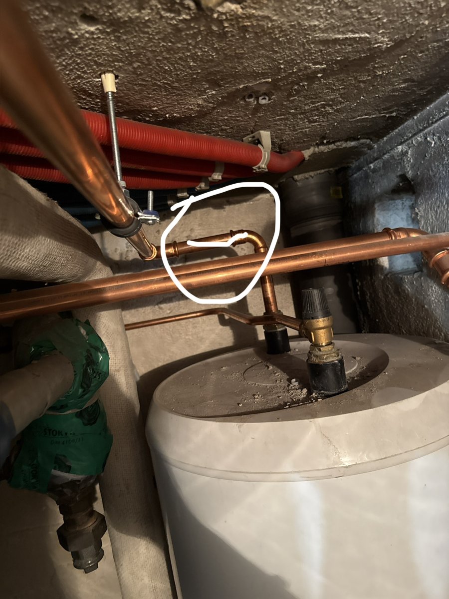

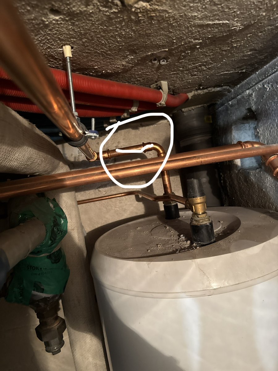

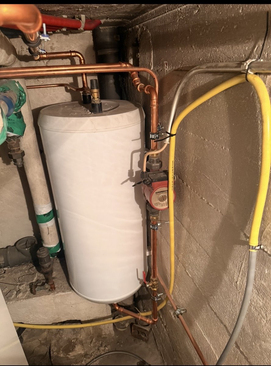

Se BT25 tuohon pumpun yläpuolelle putkeen kiinni?

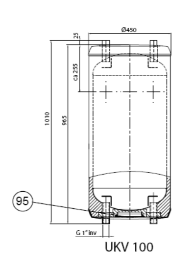

UKV 100 toimii siis ilmeisesti vain lisätilavuutena patteriverkostolle (ei siis normaalisti ymmärretynä varaajana/puskurina). Ilmeisesti verkoston minimi vesitilavuus ei ole täyttynyt vaan sen vuoksi on tuo lisätty.

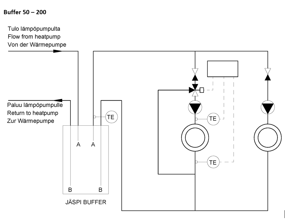

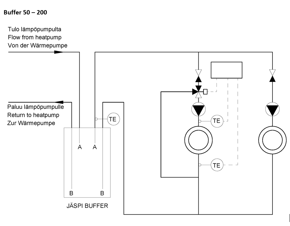

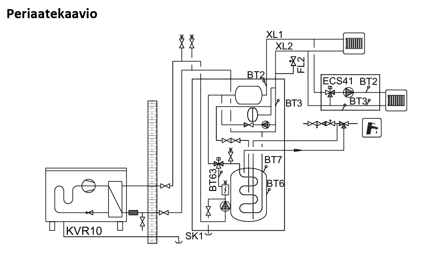

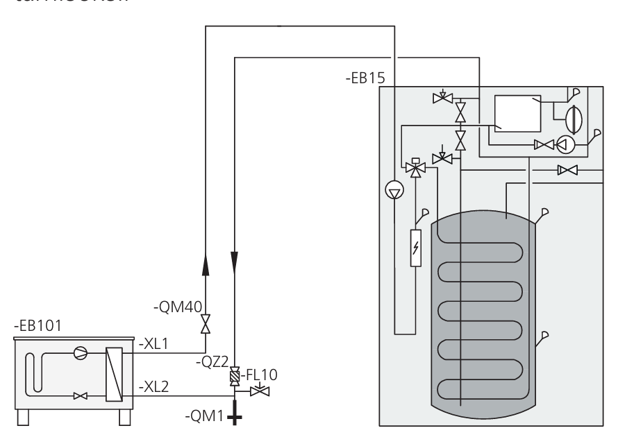

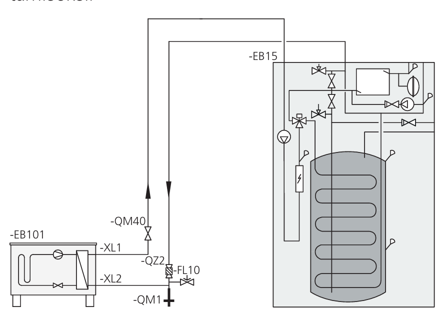

Ei tuo ainakaan asennusohjeen periaatekaavion mukaan ole asennettu (4-putki kytkennällä). Voisi siis kysyä miksi on asennettu toisin?

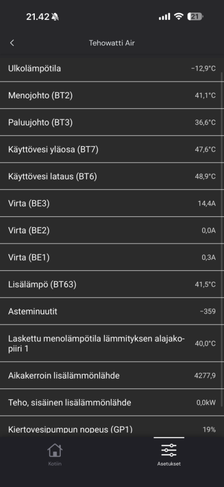

Miten tämä siis käytönässä vaikuttaa toimintaan? Patterit ei napsu, ovat tasaisesti lämpimiä kaikki, lämmin vesi riittä hyvin.
Hiukan on parantunut toiminta nyt, jaksaa paljon paremmin ilman vastuksia ja lämpöä riittä sisällä!

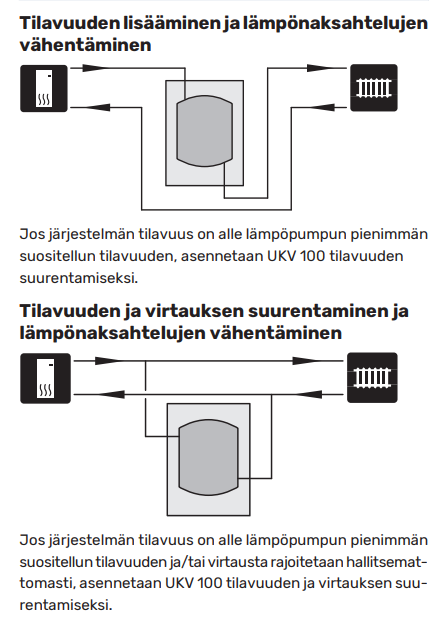

Tehowatin kiertopumppu ei säätele virtausta kuten sen on suunniteltu tekevän ks. @zyrppa kommentti. Kuvien kiertopumppu on nyt turhaan kuluttamassa energiaa, se olisi ollut tarpeen vain jos UKV 100 olisi kytketty 4-putki kytkennällä.

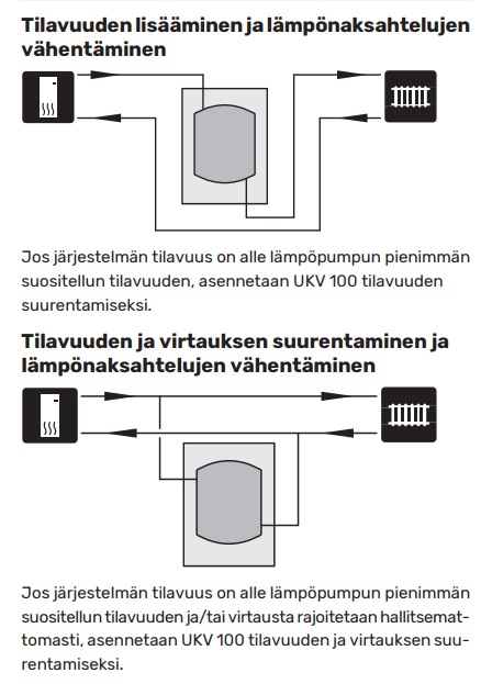

Patteriverkon lisätilavuudesta (UKV 100) vaimentaa sulatuksien vaikutusta pattereihin. Tuota UKV ei asennusohjeen mukaan suositella 4-putkikytkennällä kytkettäväksi. Nyt on kytketty 1. kuvan mukaan, itse olisin kytkenyt 2. kuvan mukaan (ja jättänyt ylimääräisen pumpun pois)
Jäspi taas suosittelee omassa ohjeessaan 4-putkikytkentää (Buffer 100 = UKV 100)??
Näytä liitetiedosto 114272
Näytä liitetiedosto 114273
Olihan lämmitysverkostossa vain pattereita ei lattialämmitystä?
Tässä oli aiempaa jutustelua puskurin kytkennöistä ja eduista

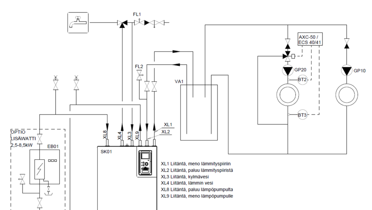

Patteriverkosto vaatii kuumempaa vettä ja lattialämmitykselle riittäisi viileämpi. => pitäisi olla 2-piirikytkentä.
Lattilämmitykselle (alempi lämmityspiiri) oma shunttaus (kuvassa ECS41) ja siinä sitten tuo punainen kiertovesipumppu.
Lattilämmitykselle oma shunttaus ja siinä sitten tuo punainen kiertovesipumppu.
