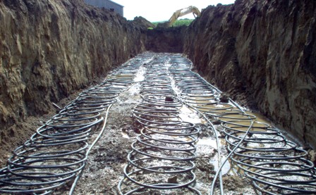

Kyllä sen maapiirin varmaan kaivaa vaikka 10 m2 tontille. (Eihän riittävyydestä tai energiatarpeesta ole puhuttu mitään)
Asiaa ei kyllä mitoiteta alkunkaan millään tuollaisilla "säännöillä". Ensin määritellään lämmöntarve, systeemin täysmitoitus/osamitoitus, sitten olosuhteet + sijaintipaikkakunta --> maapiirin koko ja pumpun koko tulee sieltä eikä mistään muualta.
Sellaisen, mikä täyttää asiakkaan tarpeet ja investointihalukkuuden. Koskaan kuullut esim. osatehomitoituksesta vs täysteho? Samalla rahalla ei jälkimmäistä saa mitä ensimmäisen.

Kiitos. Mielestäni energiantarpeen mukaan laskeminen on ihan turhaa maalämpötaloissa. Suosituksen mukainen maapiiri ja 6kW pumppu riittää 200m2 asuntoihin hettämällä ilman sen ihmeellisempää laskentaa ja vaikka laskee tarkasti ei se muuta piirinpituuksia tai pumpun kokoa.
