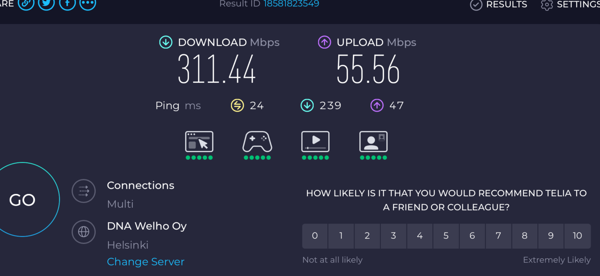

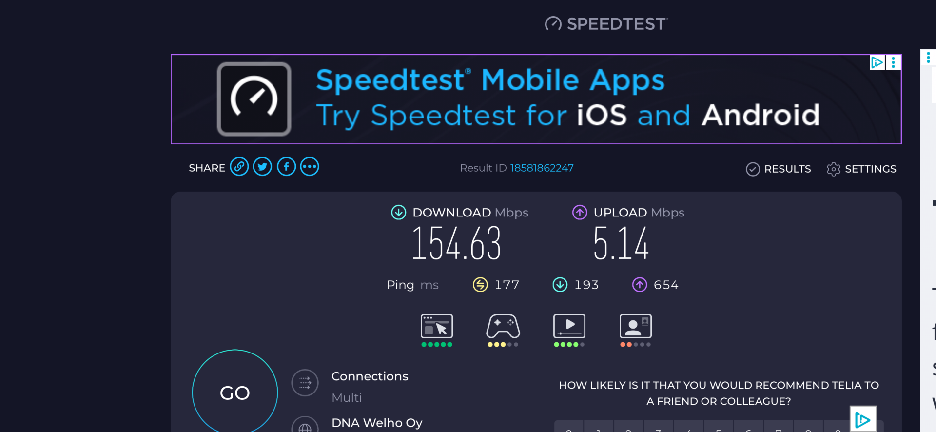

Speedtestillä saikin jo paremmat numerot. Laatikko on edelleen keittiön pöydällä väliaikaisella CAT 5e piuhalla vedettynä Mesh verkkoon. Kännykällä on surkea upload. Pingit on myös mulla kohtuullisen surkealla tasolla, mutta muutoin kyllä odottelen huomista mielenkiinnolla. Ensimmäinen siis kännykällä ilman verkkoa 300 M.

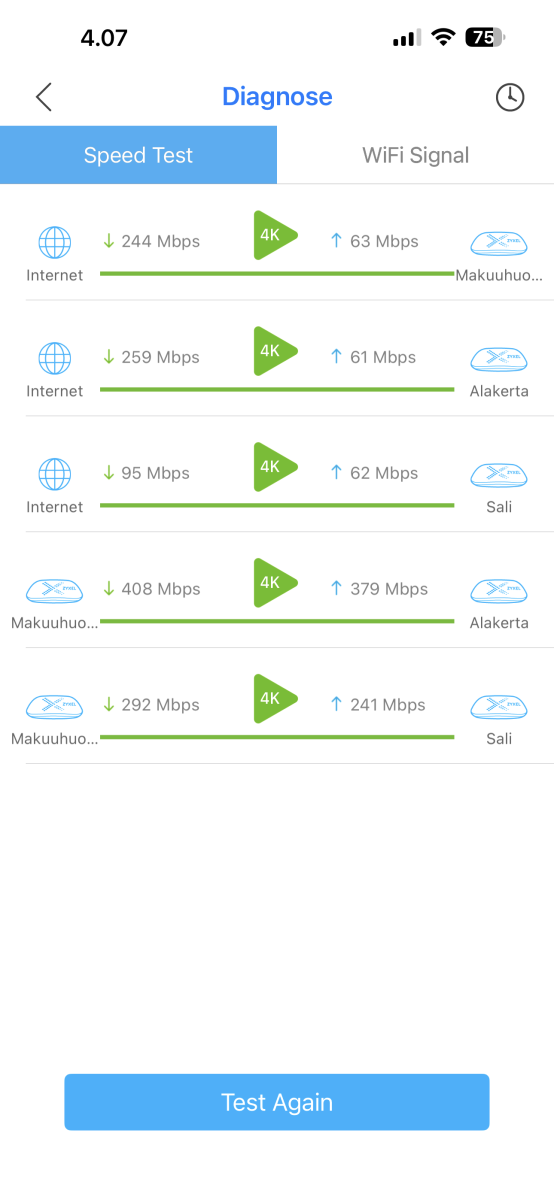

Eipä tule tuonne Mesh purkkeihin enää tule ihan täysillä dataa, mutta joka paikassa riittää ihan mainiosti bittivirtaa. Yhdessä huoneessa pitää Mesh purkkia siirtää vähän parempaan paikkaan. Kohtuu raivostuttava operaatio oli, kun laitteet on molemmat Zyxelin, mutta NR7101 nousi ylös vain läppärin piuhalla kiinni ja Mesh verkko näkyi kyllä itsenäisenä, mutta kieltäytyivät purkit päästämästä Wi-Fi vehkeitä enää verkkoon ollenkaan. Parin tunnin buuttailuiden ja tehdasasetuksien palautusten jälkeen purin koko Mesh verkon ja rakensin uudestaan pystyyn, niin nyt pyörii taas. Kyllä tuolla saa aikalailla mukavammin vanhat purkki ja RJ45 viidakot sivuutettua. Lankapuhelin savotasta nyt puhumattakaan. Nettinopeudet vähän lagaa tuolla Wi-Fi n takana verkossa, mutta mulle näyttäisi olevan minimissään 300 M käypäinen. Vanhaan 7460 purkkiin verrattuna luokkaa 2-3 kertainen parannus tuli. Käytössä näkyi olevan BC1, BC3 ja N28. Eli oliskohan tämä nyt sitten oikea purkki, kun muistaakseni 7490 ei ota N28 kiinni ja eikös se ole 5G. Tornissa oli vissiin joku muukin kanava tarjolla, mutten muista, oliko BC7 tai BC8. Mä en kyllä näistä enempiä ymmärrä. Edes sitä, että onko tämä nyt aito 5G, vai joku yhdistelmä hässäkkä, jota nimitetään vain 5G:nä. Pysyy ainakin kiinni tuossa N28 yötä päivää ilman lukitusta.

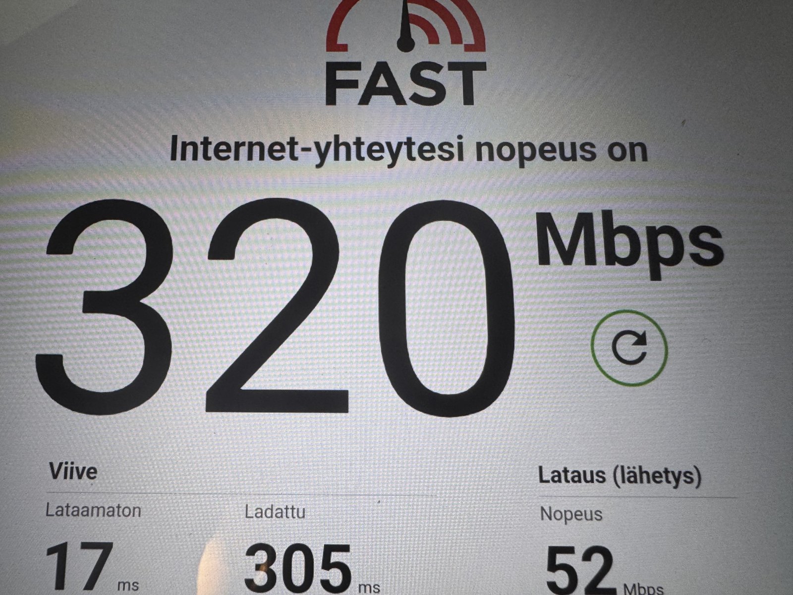

Sama vika mullakin. Aluksi saattaa lävähtää 490 Mbps ja laskee pikkuhiljaa luokkaa 300 Mbps lukemaan. Uppi lävähtää 100:een ja limitteri tiivistää vähän päälle 50 Mbps lukemaan. Nyt alkoi vähän mietityttämään, että kun liittymä on nyt 600/50 M koemielessä, niin mahtaako siellä olla laitettuna tuo 300 M limitteri päälle, kun tulee tuohon lukemaan just sopivasti noita testauksien lukemia. Jos tuollaiseen rajoituksen laittoon on pitänyt lähteä, niin sitten yhtälailla myytävän liittymän pitäisi olla max 300/50 M.
Kannattaa varmistaa vaikka chatista ettei ole mitään vääriä asetuksia liittymässä.
Kuulostaahan oudolta jos aina laskee tuohon 300 Mbps nopeuteen.

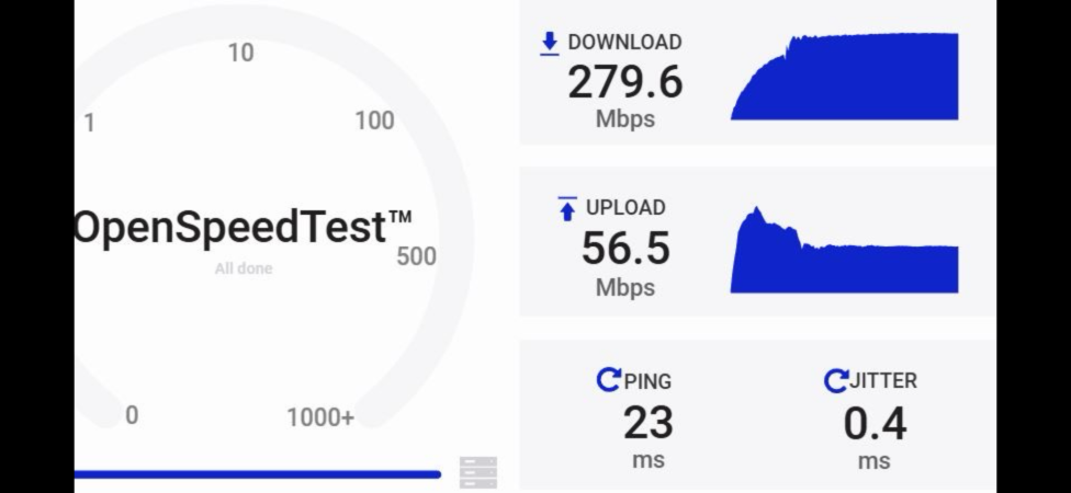

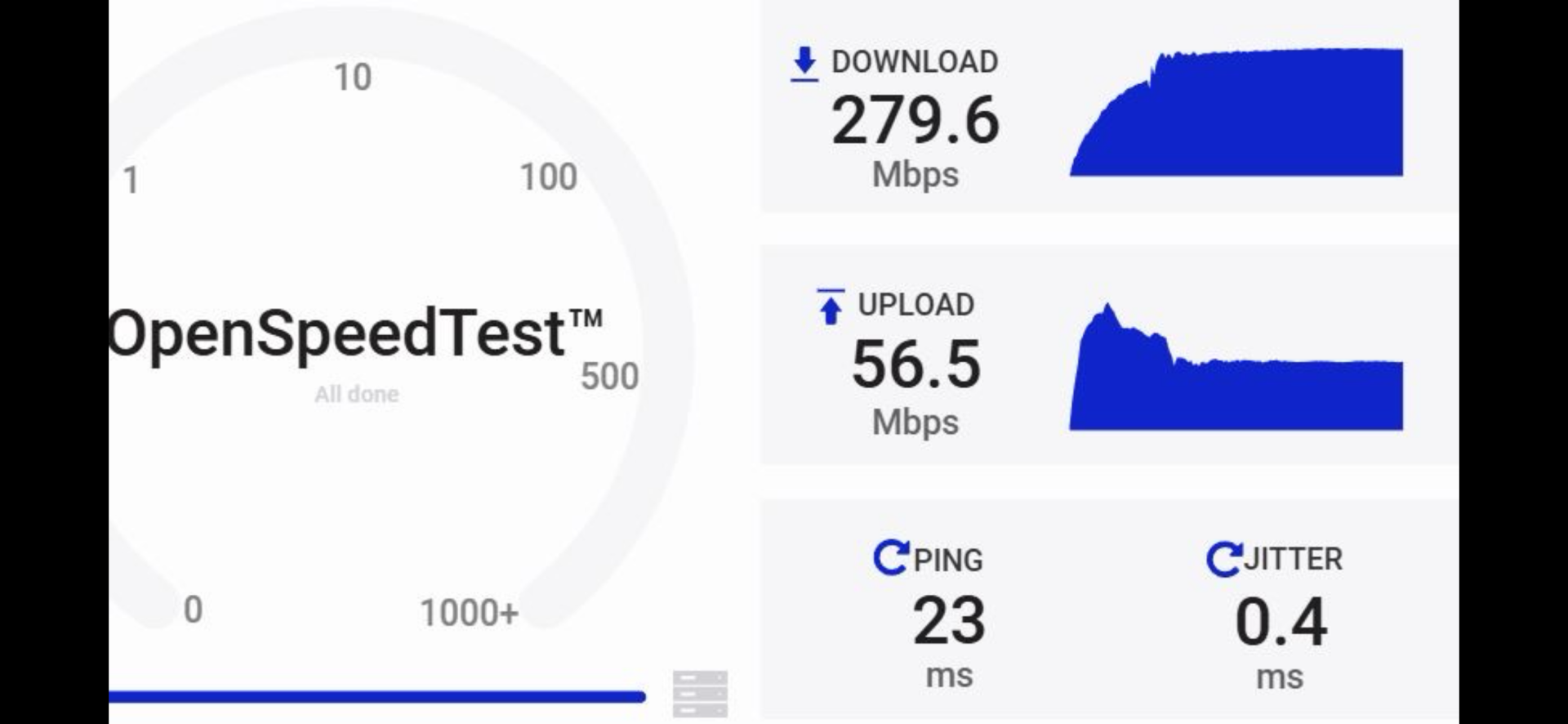

No tähän tapaan menee kohtuu pienellä Jitterillä ja tasaa sen tuohon arviolta 300/50 M liittymän limittiin. Kyllä tuossa käynyt mielessä nuo väärät asetukset. Varsinkin, kun se tuolla Fast comin mittarilla lävähtää heti silmissä lähes 500 Mbps lukemaan ja alkaa himmata alemmas. Up limitteri näkyy kohtuu selvästi käyrästä, kun seuraa

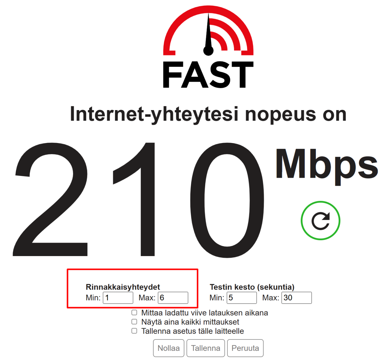

Kyllä tuo mittari aika paljon ymmärtää siitä yhteydestä ja modeemi sitten näyttää mitä se on saanut mastosta kiinni. Vähän niinku nettiin "Motiva". Tuolla näkyy se montako yhteyttä oli käytössä kullakin mittauksella.
Noille mittareille asiakas näyttäytyy ihan samanlaisena, oli käytössä sitten kuitu, adsl, 4g, 5g, wlan tai jotain muuta.
Esim. Fastin palvelussa voi itse määritellä että montako rinnakkaisyhteyttä käytetään.

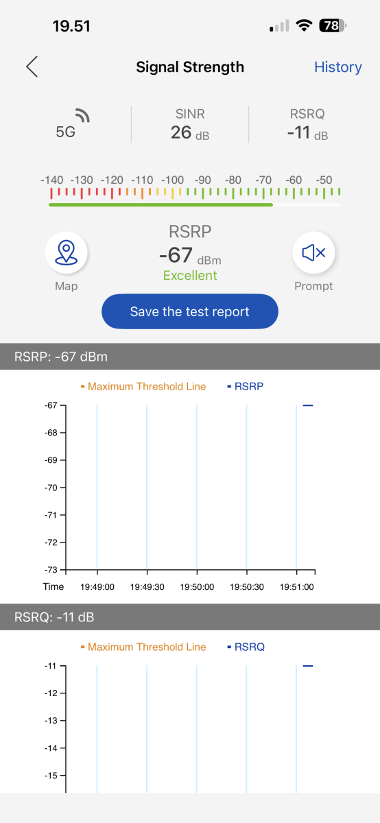

Noh.. vielä jää kysymistä. Tältä näyttää tuo suuntaus App tässä vaiheessa, kun satuin löytämään tuon valikon tuolta nyt muutama päivää summanmutikassa tehdyn asennuksen jälkeen. Mitä tuosta pitäisi vielä saada irti, kun näyttää varsin kohtuulliselta jo tässä vaiheessa signaalin osalta. Erinomainen työkalu kuitenkin tuo olisi ollut. Varsinkin tuo piippari olis kelvannut pimeässä katolla turatessa TV antennin maston kanssa. Jälkikäteen kun löysin, niin tuosta Zyxel air Appistä olisi löytynyt kaikki tarvittava. Saattaisi joskus olla lähes melkein järkevää lukea edes pikakäyttöohje ihan ensin.
    83,3 KB · Katsottu: 47
RSRP kertoo signaalin voimakkuuden. Tuohan pitäs saada mahdollisimman korkeaksi.
Mutta siitä voimakkaasta signaalista ei ole hyötyä jos joku voimakas häiriö/kohina sotkee signaalia. SINR kertoo kuinka iso ero on itse signaalilla ja häiriöllä/kohinalla. Signaalin pitäisi olla mahdollisimman suuri häiriöön/kohinaan verrattuna.
RSRQ saisi olla lähempänä nollaa. -11 on hyvä mutta ei erinomainen.
Pitkä etäisyys tukiasemaan hidastaa aina yhteyttä.

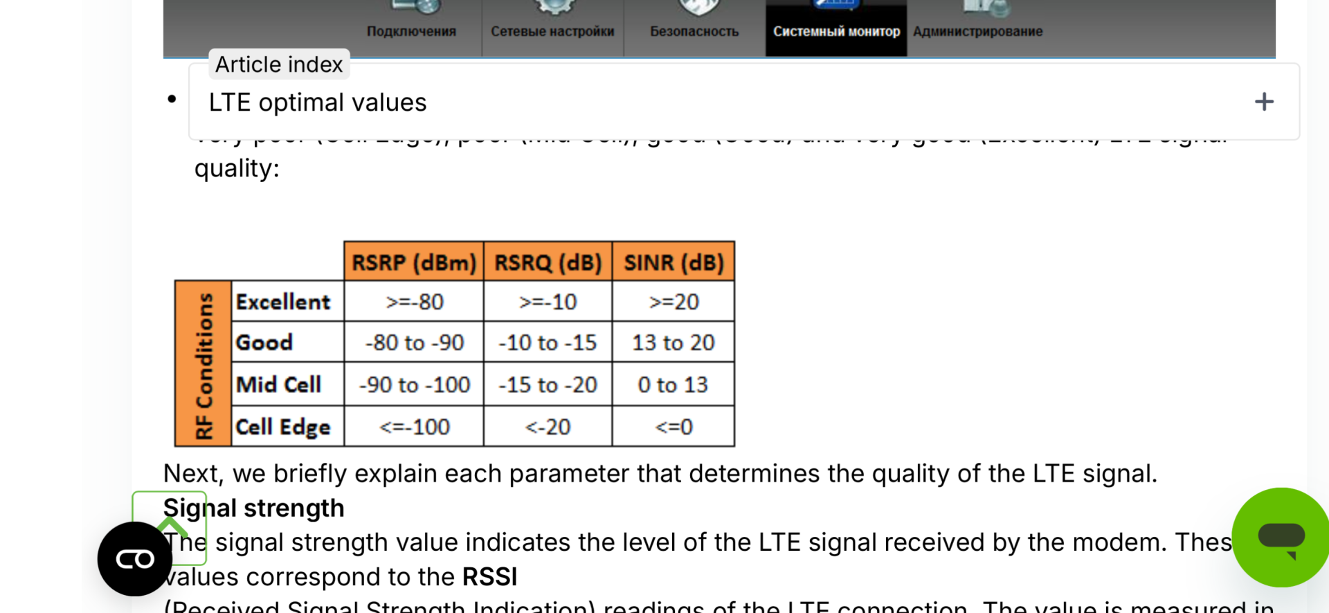

No ei nyt noinkaan tuon RSRP n kanssa. Tuo, että mitä pitää ymmärtää säätää, että saa ulosmitattua kaiken mahdollisen? Kyllä sieltä nyt jotain tulee, mutta tuossakin vaikutti kuin olisi ensin pukannut jotain 550 Mbps lukemia, mutta rupesi sitten himmaamaan alas. Kyllä mä nyt silti luulen, että rajoitusta ei niinkään liittymässä ole laitettu väärin, vaan tuo torni lienee syyllinen liikenteen osalta. Ja kun liikenne vähenee, niin taitavat laskea tehoa klo 24:00 alkaen.

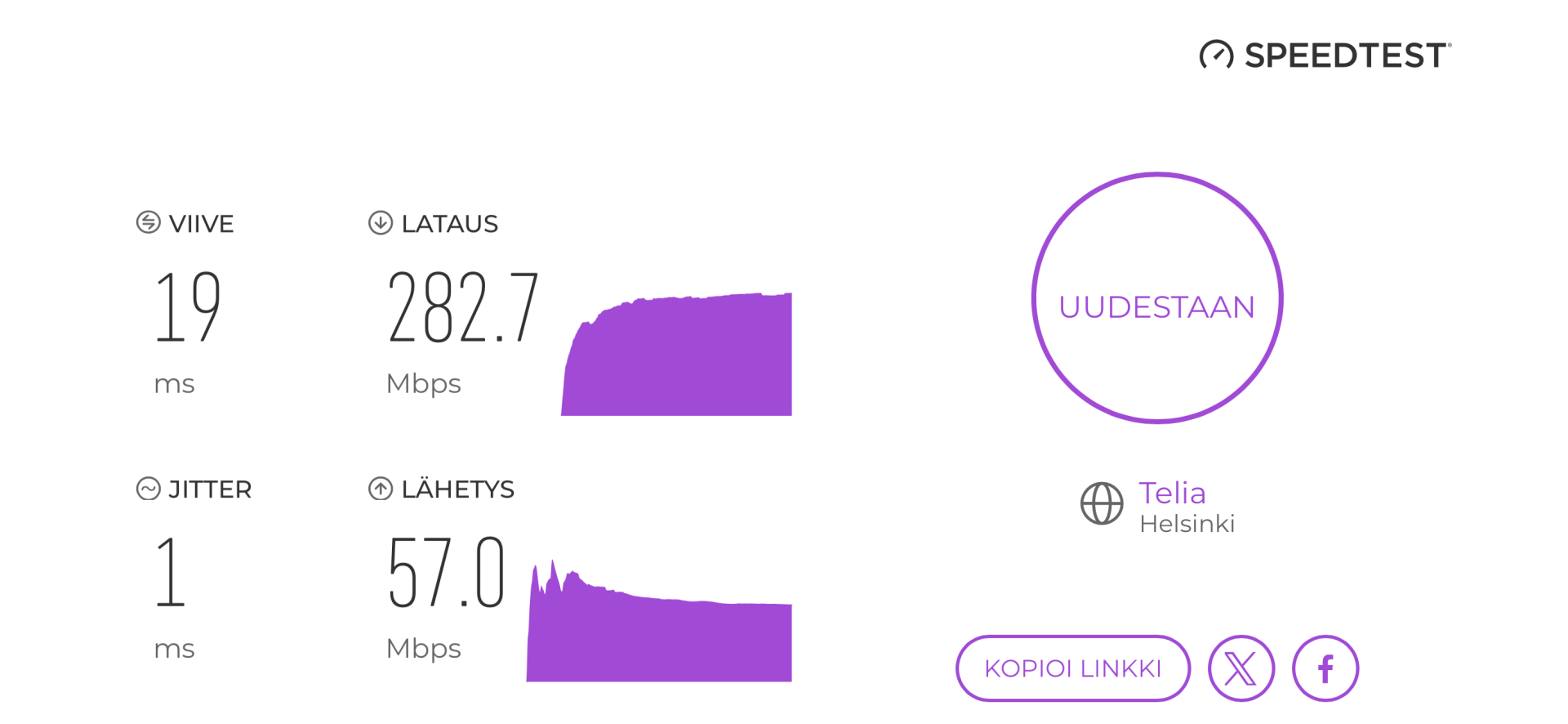

Ja tuossa taas myöhemmin yöllä näyttäisi, kuin sekä ulos, että sisään olisi puskettu puskuris vasten.
Satunnaisesti tuolla fast.com sivulla vaeltaa hetken yli 500 lukemassa, josta laskee tasaisesti kohti 300, niin kyllähän tässä epäilykset herää.

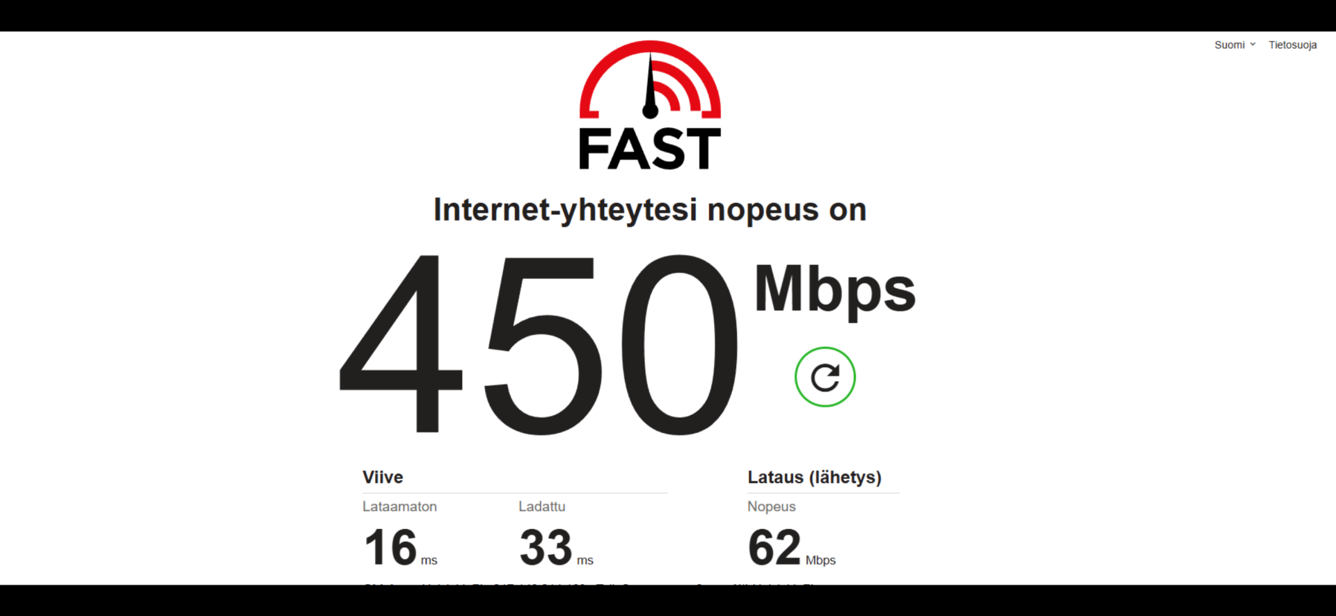

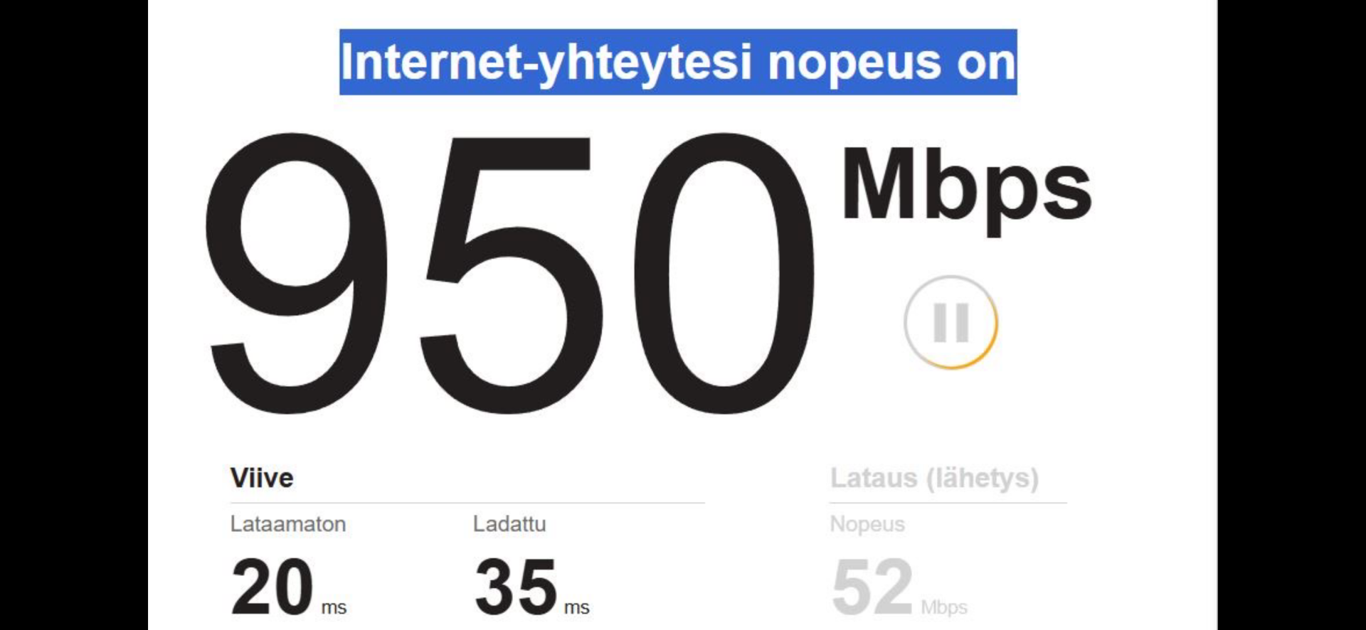

Mutta nyt laulaa. Aamukahvin jälkeen kun avasin ja kokeilin, niin näyttää eilinen chattiin tehty reklamaation pyyntövehneen ihmeitä. Heti ensimmäinen testi läväytti lukemaa tauluun ja vaeltelu 660 Mbps yli/ali päätyi tuohon kun rauhoittui. Tässä taisi epäilys kyllä olla oikea limitterin väärästä asetuksesta.
