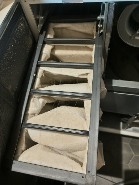

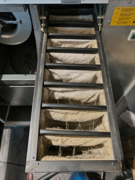

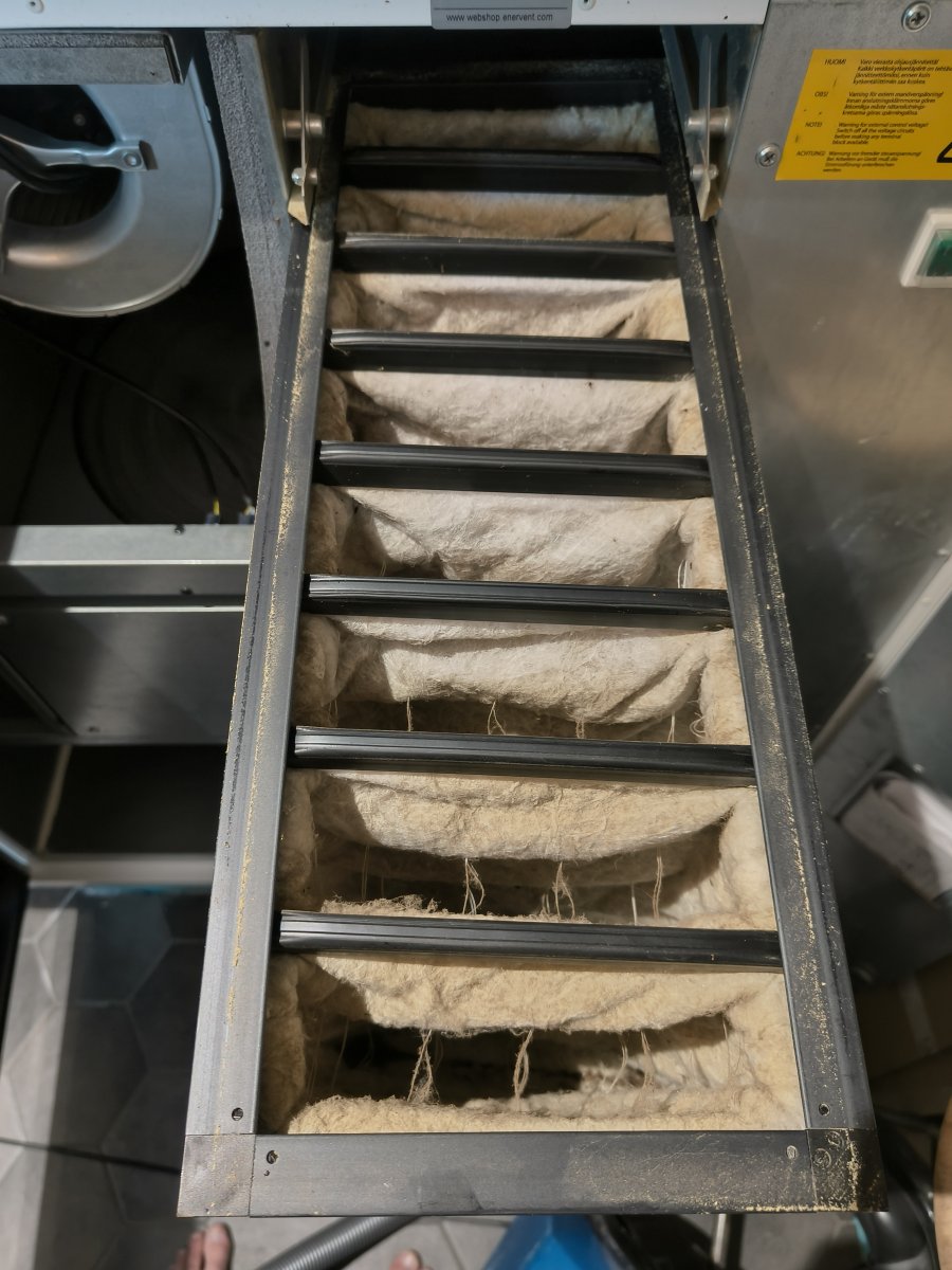

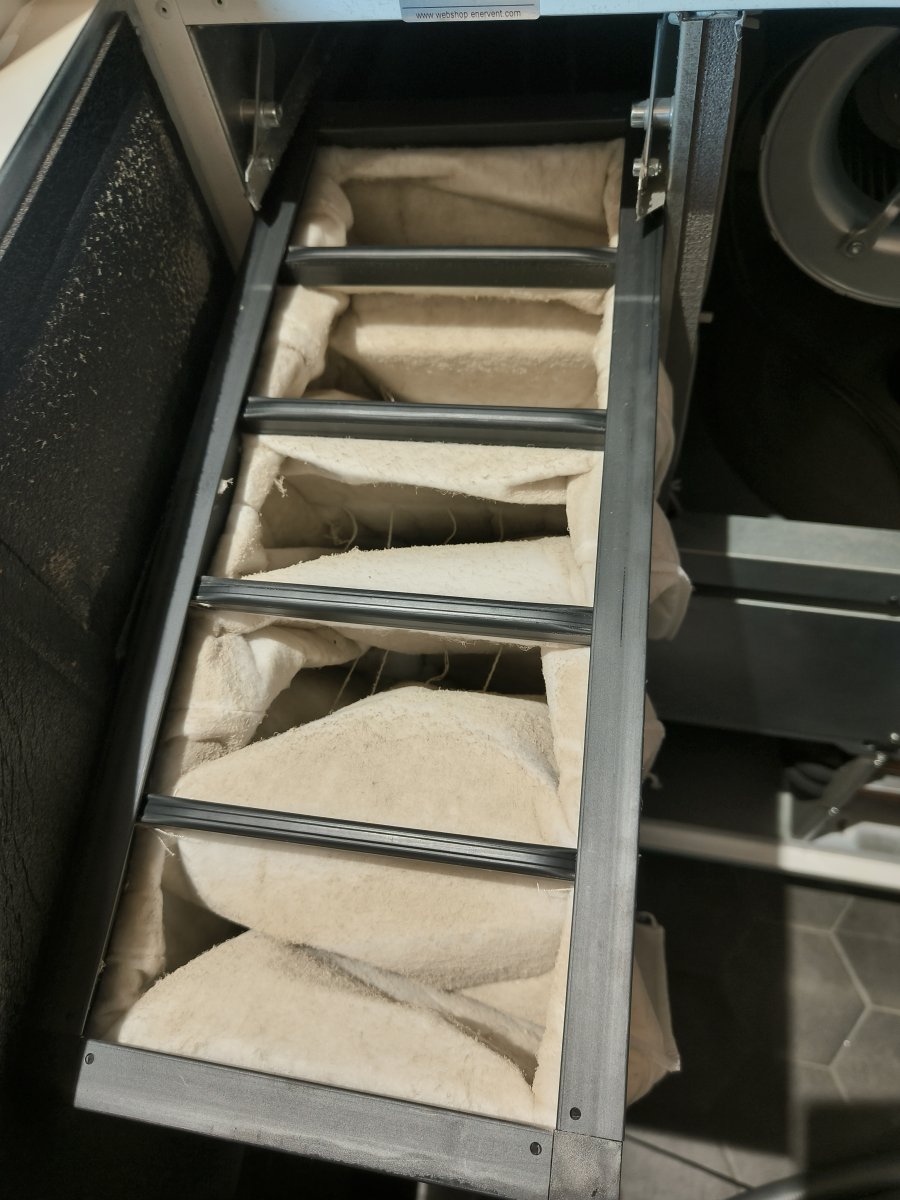

Päätin tänään vilkasta, miltä suodattimet näyttää. Näyttää siltä, että nyt ne vaihtuu. Aika tasan 5kk meni näillä, raitisilmasuotimen pussien pohjat täynnä ötökkää kuorrutettuna siitepölyllä, imurin kanssa sai metsästää hengissä olevat parvet kiinni..
Raitis:
Jäte:
Ötökät saisi pois kun ulkoseinän ritilän ottaisi pois ja tilalle asettaisi seinästä irti olevan verkon. Pislan valmis ratkaisu tai itse rakennettu vastaava.
Hyvähän se on että hyönteismassat jää suodattimiin, mutta parempi olisi kun ne lentäisi ulkona eikä olisi lahoamassa raitisilmakanavassa.
