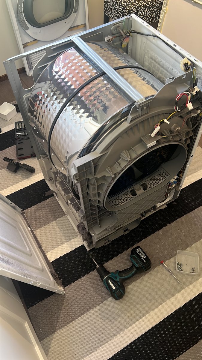

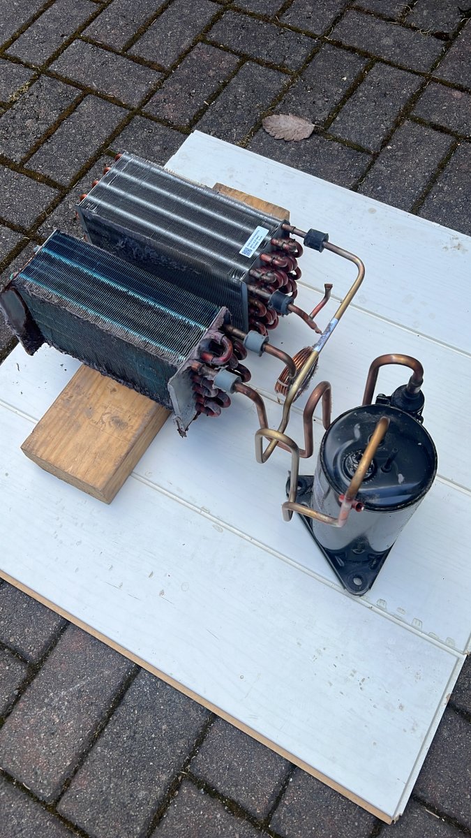

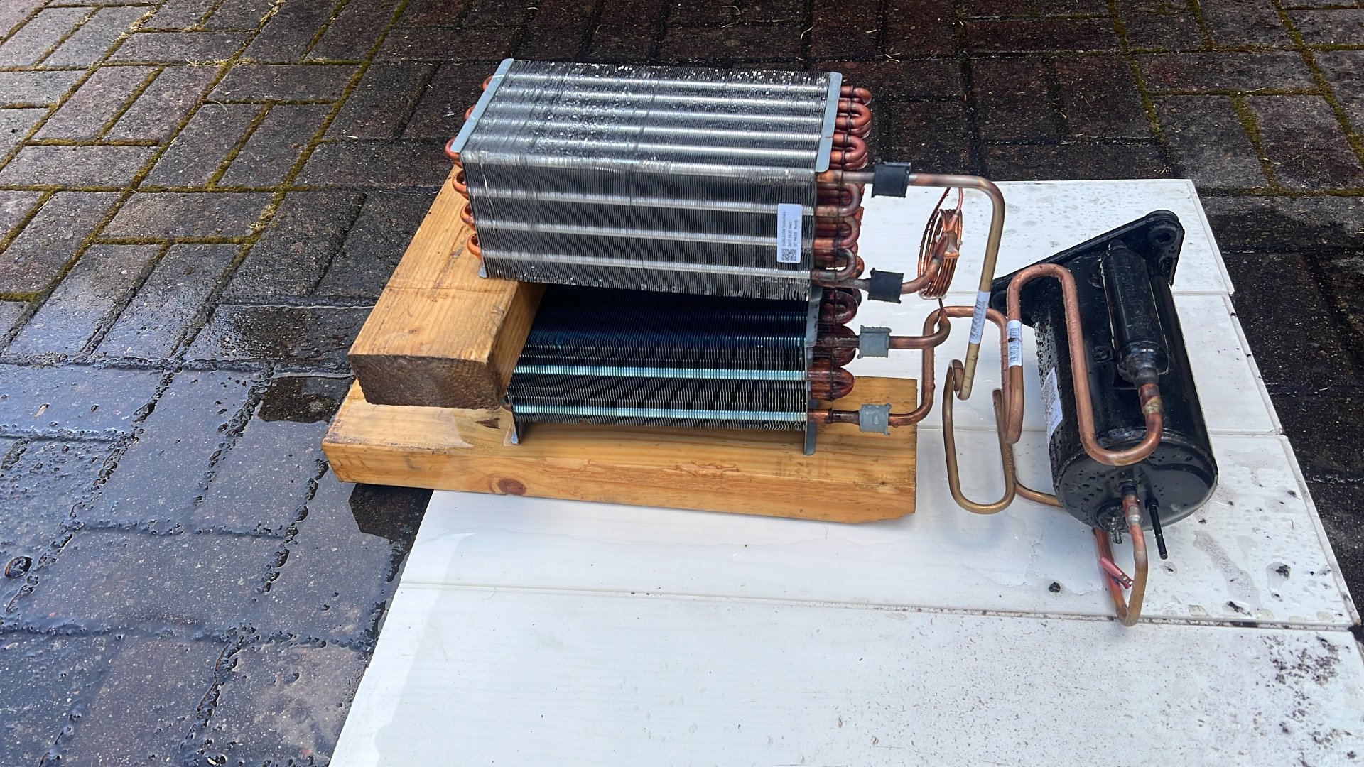

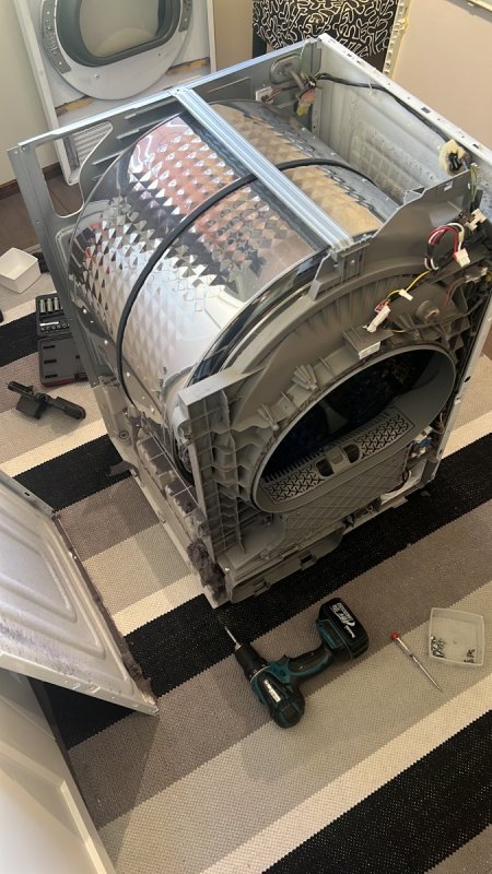

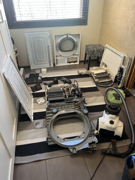

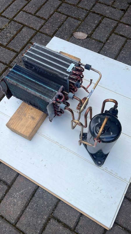

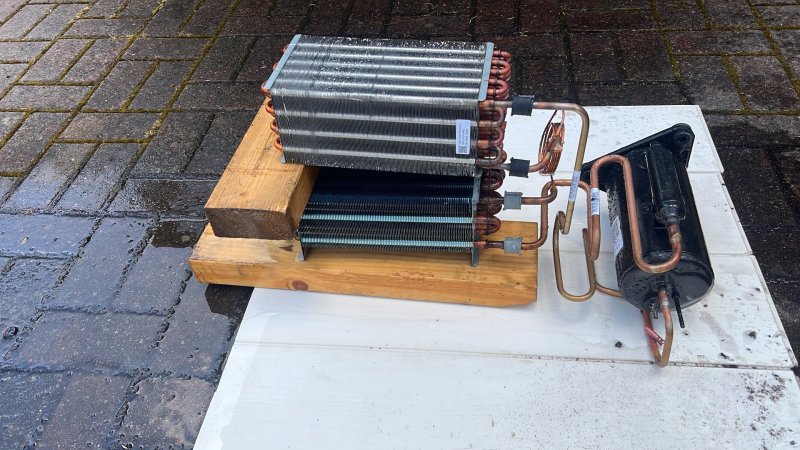

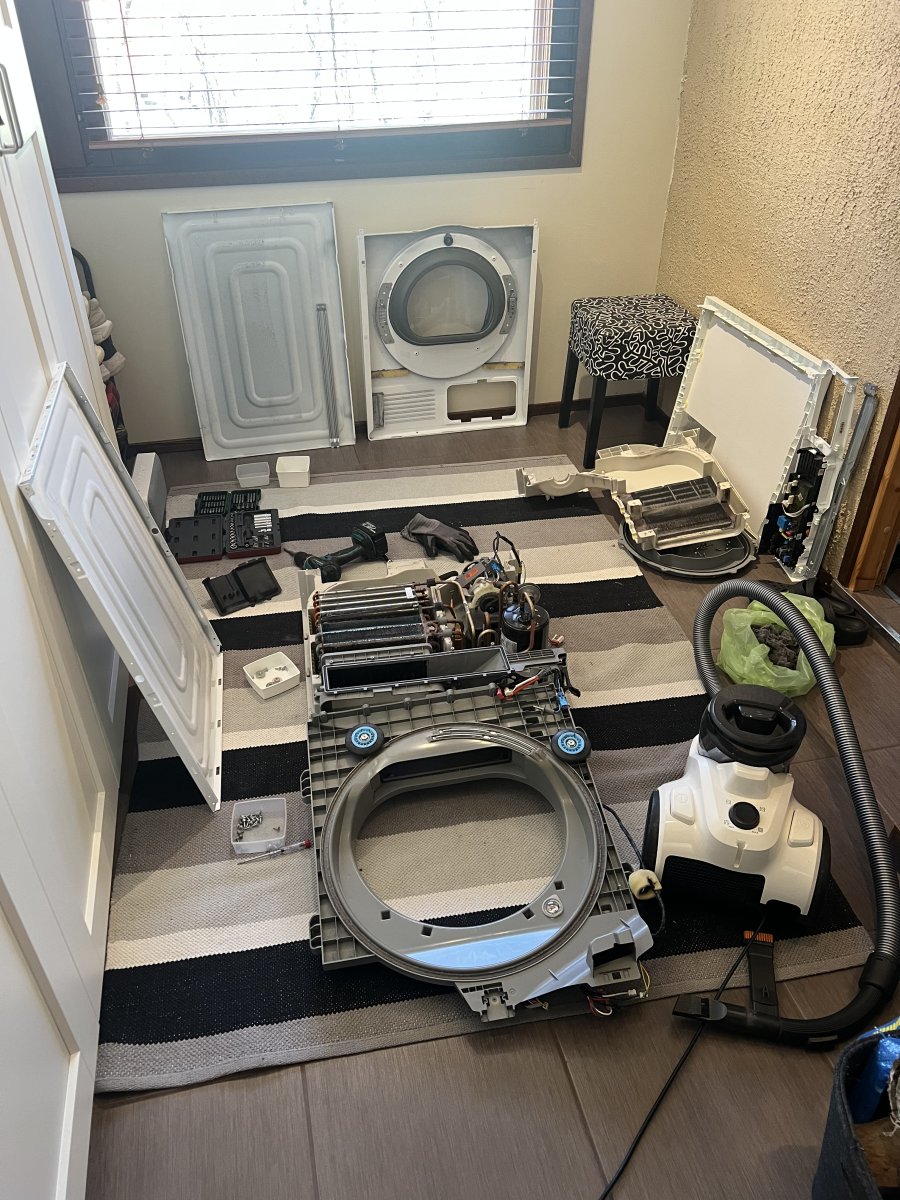

Purin Samsungin 2017 vuoden kuivausrummun atomeiksi että sain lämmönvaihtimen putsattua eli pestyä painepesurilla. Kone toimi, mutta ei kuivannut ja tuntui ettei ilma mennyt läpi lämmönvaihtimesta. Ei ollut vaikea homma ja nyt rumpu toimii taas kuin uusi. Suosittelen ihan tulipaloriskin takia, oma konekin oli aivan täynnä nukkaa.

Omassa Samsungissa oli paksu nukkamatto kaikkien sähköosien päällä, ohjainpaneelin takana, sähkömoottorin ja kompressorin peitteenä. En tiedä kuinka syttyvää toi tekstiilinukka oikeasti on mutta, vähän hirvitti kun purin koneen ja totesin miten paljon sitä nukkaa oli päässyt rummusta vuosien saatossa karkaamaan.
