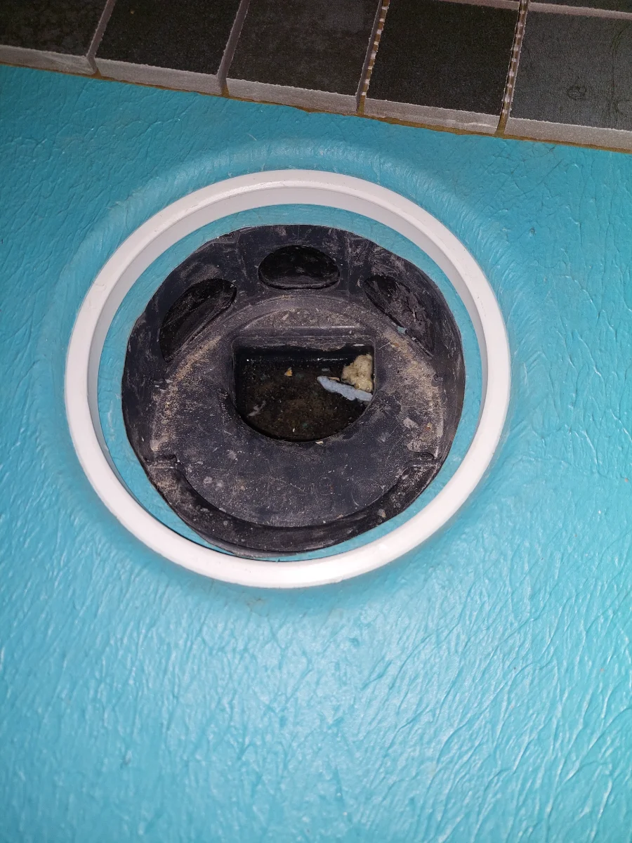

Oletko kokeillut lähteekö kaivon sisus irti? Ei tuossa varmaan muuta ole jos vesieriste ei ota vastaan.
En ole. Mutta eikös se ole betoniin valettu vai miten se on kiinnitetty? Viemärikin lähtee ja miten sen voi liittää jos jotain saisi ylös kiskottua?

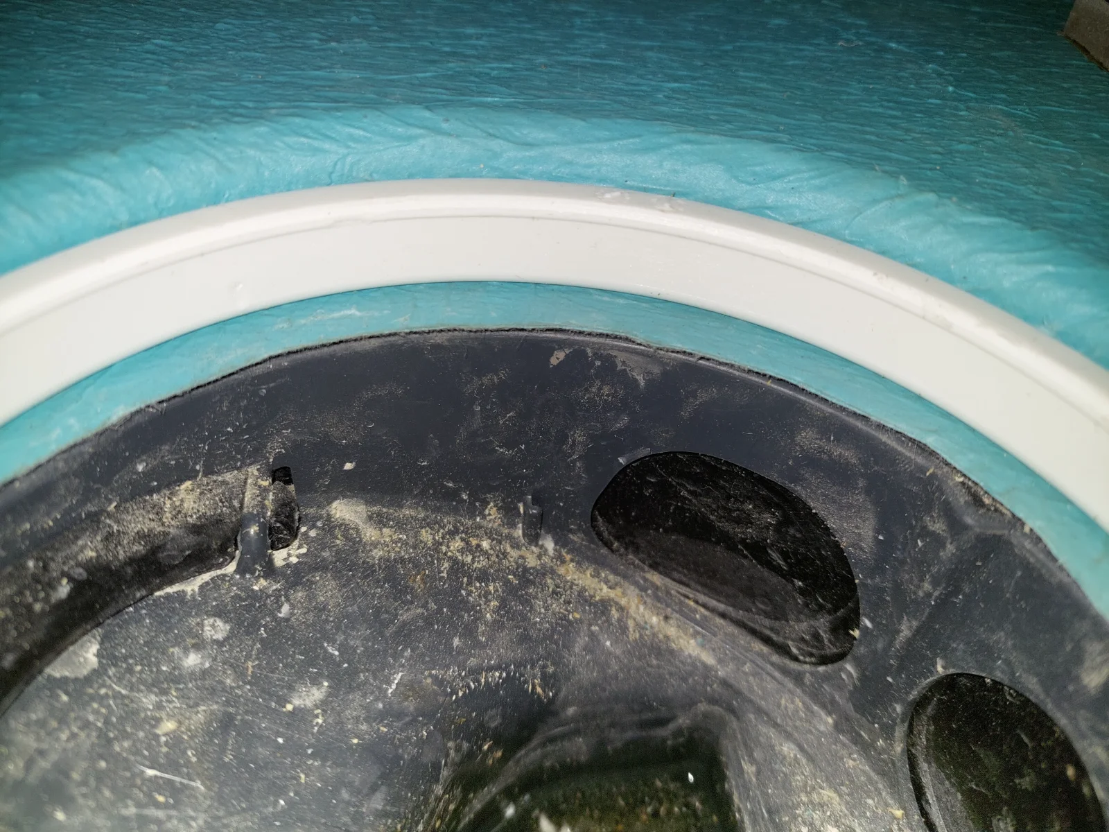

Saunassa on kuivakaivo, josta tulee putki pesuhuoneen laittiakaivoon ja sormella naputellen se kuulostaa kuin olisi ainakin pohjan alla jotain tyhjää. Olen ajatellut että se ei vain ole liimautuneena betoniin kun eihän betoni muoviin tartu. Tässä pesuhuoneen lattiakaivossa on ilmeisesti jokin noin 40 mm korkuinen rengasmainen osa yläosassa ja se liittyy tuohon alaosaan. Musta tiiviste näkyy selvästi koska pullottaa millin pari sisälle. Pikipoika veden eriste oli puolestaan tämän kauluksen renkaan puristamana, juuri kuten tämä uusi sininenkin.
Tuo hakuttu piki on muuten siitä erikoinen aine, että se ottaa tiukasti kiinni jokseenkin kaikkiin materiaaleihin, myös kiiltävään polyeteeni/polypropeenipintaan, johon ei oikein mikään muu tartu kiinni.
Kuvasta päätellen kaivon sisäosa ei ole irrallinen... Ulkokuori on siellä betoniin valettuna
Vesilukko-osa on liimattu/ ultraääni-hitsattu paikalle, sen saa selville puhdistamalla pienellä harjalla
Murtuu helposti, joten sen kanssa varovaisuutta (eivät edes sietäneet rassikoneen jousta)

En saanut kuvasta selvää mutta aika pitkään on lattiakaivot olleet sellaisia että sisäosan saa nostettua pois. Silloin on tärkeää että neliökansi laitetaan riittävän keskeisesti kaivon päälle eikä ole liikaa purseita. Sinulla näköjään kaivo vanhempaa mallia.
Mitäs kaikkea tämä nyt oikein tarkoittaa? Tuo neliökauluksen reikä on sen verran pieni, että edes tuota vesieristeen kiristysrengasta ei ole mahdollista irrottaa kun neliöpelti on paikoillaan, saati että tuosta viemärikaivosta jokin osa nousisi ylös. Liekkö noita neliöpeltejä sitten eri kokoisilla reijillä.
Tässä on vieserin kaivo, jossa on irroitettava sisus. Se on toi harmaa osa. Siinä näkyy kahvakin. Kiristysrengas ei tässäkään mahdu tulemaan ulos eikä tarvitsekaan. Rosterikansi on 197*197, ritilä 150 mm. Vapaa aukko on 135 mm. Jos tällaiseen kaivoon ei tuota neliölaattaa laita keskeisesti, voi olla että sisusta ei saa nostettua pois. Joskus tuo neliölaatta laitetaan epäkeskeisesti laattajaon takia.
Sun tapauksessa ei ole väliä kunhan mahdut kädellä puhdistamaan kaivon.
