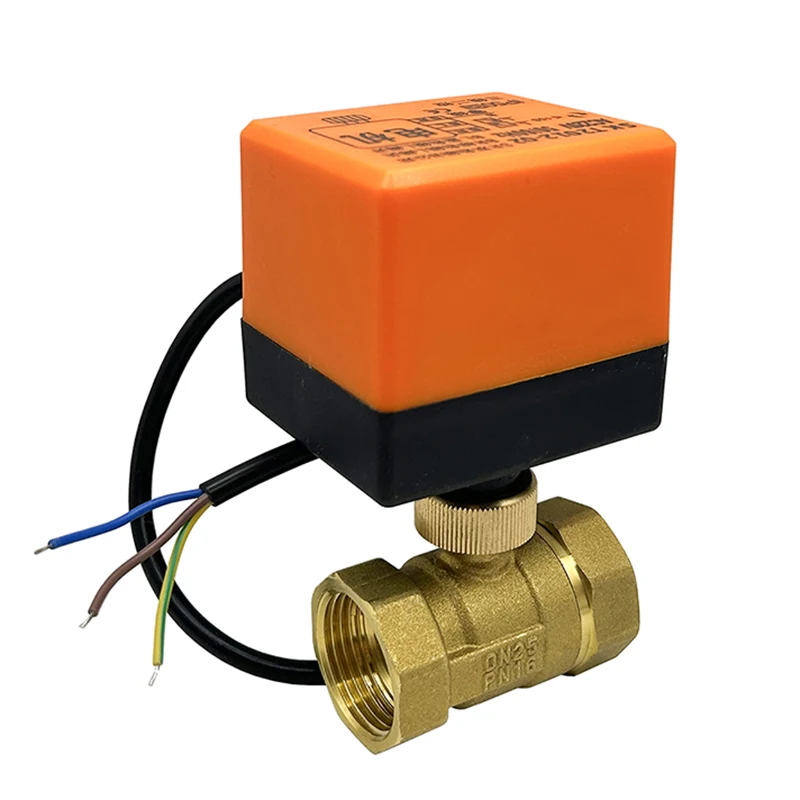

En (edes) käyttäisi magneettiventtiileitä.
palloventtiilejä voi ohjata käsin, parin euron servolla tai saa valmiina kympillä alista tai parilla euroopasta.
^Nuo @anders 'in mainitsemat ovat esimerkkejä edullisista ratkaisuista. Vastaavalla hintatasolla voisi toteuttaa myös termomoottoriventtiileitä halpisradiaattoriventtiilistä ja tehovastuksesta, jonka vahasäiliön pintaan liimaa silikonikitillä tai epoksilla metallivaippaisen tehovastuksen tms. Kun sovittaa vielä päälle solukumieristeen ja/tai lisää uretaanikuorrutusta, saa muutaman minuutin viiveellä toimivan yleensä hiljaisen ja luotettavan venttiilin, jollaista voi ohjata esim. puolijohdereleellä, Shellyn himmentimellä tms. Valitettavasti tavanomainen radiaattoritermostaattiventtiili vie sähköä silloin, kun se on suljettuna ja toisin päin toimivat kokonaisuudet ovat kalliimpia. Toki vastuksen voi korvata peltier-elementillä ja riittävällä jäähdytyssiilillä tms., mutta tuostakin hinta nousee.
Kuitenkin suuri osa venttiileistä voisi olla ihan manuaalisia. Eihän noita koko ajan ole pakko olla säätämässä?
Kriittiset muutamat ohjattavia.

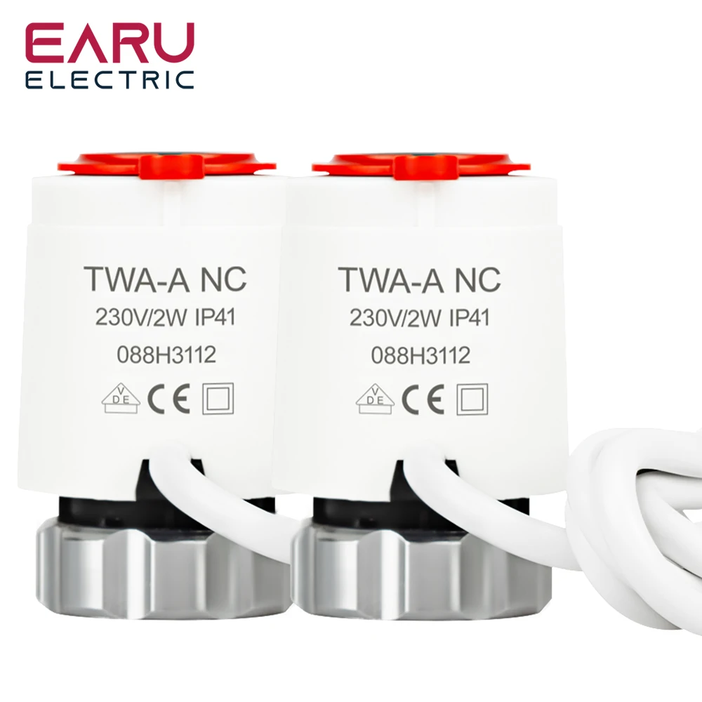

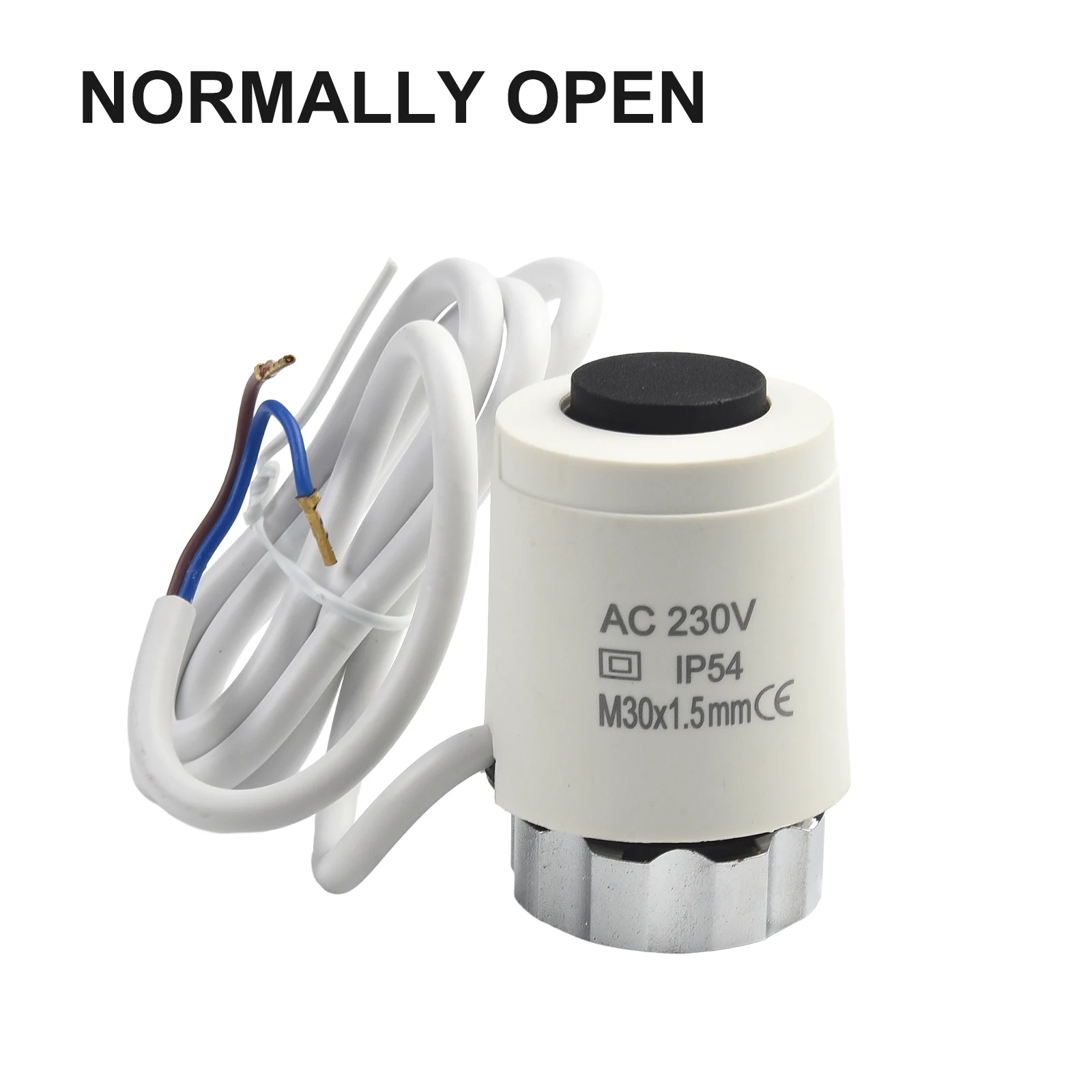

Olisiko tässä valmis, ja vielä NC.
tai NO:

Mutta edelleen, normaali palloventtiili servo- tai käsiohjauksella on hyvin yksinkertainen ja halpa. Eikai tuohon kuitenkaan niin montaa (säätö)venaa menisi?

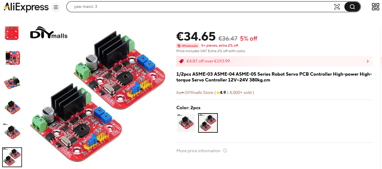

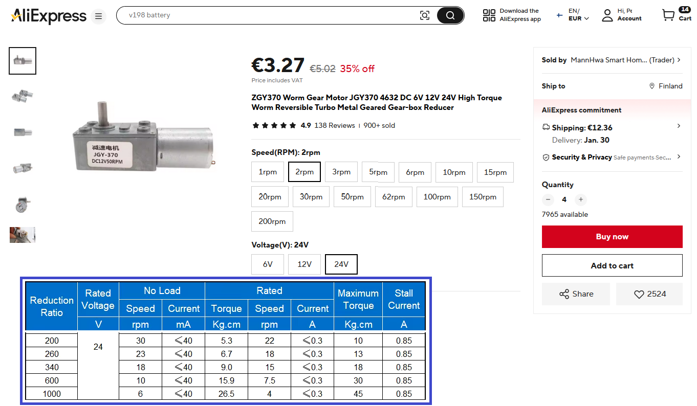

Aloin kaivelemaan vaihtoehtoa ja tuli vastaan nuo halvat dc-wormgear-moottorit ja niille servo-ohjaus. Tuohon tulostamalla adapteri niin on suht edullinen vaihtoehto. Jos tuo todella pyörii ventiilin kanssa 2rpm eli 720 astetta minuutissa, menis venttiilin 90 asteeseen 7,5sek mikä olis aika sopiva tahti. Jos 6rpm version vääntö on 26,5kgcm niin 2rpm olis sitten 79,5kgcm eli tämä riittäs paremmin kun hyvin. Tämä kontrolleri on tosin aavistuksen ylimittanen tuolle moottorille, mutta siitä tuskin on muuta haittaa kun hinta.
edit: tais olla no-load nopeuksia rpm-lukemat? eipä tuosta tosin haittaa ole vaikka nopeus olis puoletkin tuosta.

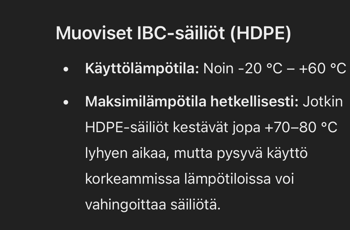

ChatGPT... Joka muuten on ihan pätevä tämän tyyppisissä kysymyksissä, on tiukasti tuon 60C luokan kannalla.
HDPE (high-density polyethylene) on materiaalina erinomainen moniin käyttötarkoituksiin, kuten nestesäiliöihin, koska se kestää kemikaaleja ja mekaanista kulutusta. Sen pitkäaikaisen lämpötilakeston osalta seuraavat asiat ovat olennaisia:
### **Pitkäaikainen lämpötilakesto:**
- **Yleinen pitkäaikainen käyttölämpötila:** HDPE kestää pitkäaikaisesti tyypillisesti noin **-50 °C - +60 °C**.
- **Lyhytaikainen maksimilämpötila:** HDPE voi kestää hetkellisesti jopa noin **+80–100 °C**, mutta tällöin materiaali voi alkaa pehmetä tai menettää lujuutta.
### **Kylmissä lämpötiloissa:**
- HDPE pysyy iskunkestävänä ja toimivana jopa noin **-50 °C** asti, mutta alhaisissa lämpötiloissa se voi muuttua hieman hauraammaksi.
### **Lämpötilan vaikutus mekaanisiin ominaisuuksiin:**
- Korkeissa lämpötiloissa HDPE:n lujuus ja jäykkyys heikkenevät.
- Lämpötilan nousu lähelle materiaalin pehmenemispistettä (noin +120 °C) voi aiheuttaa pysyviä muodonmuutoksia.
### **Sovelluksen ja ympäristön vaikutus:**
- Jos HDPE-säiliötä käytetään aggressiivisten kemikaalien kanssa tai altistetaan UV-säteilylle, se voi vaikuttaa pitkäaikaiseen lämpötilakestävyyteen. UV-suoja-aineet tai stabilointiaineet voivat kuitenkin pidentää materiaalin elinikää.
Jos säiliösi käyttöolosuhteet sisältävät äärilämpötiloja, on tärkeää tarkistaa säiliön valmistajan tekniset tiedot ja suositukset, sillä HDPE:n ominaisuudet voivat vaihdella hieman riippuen valmistusprosessista ja seosaineista.
