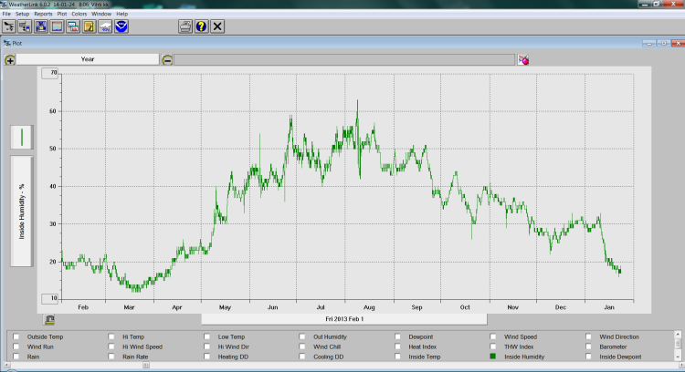

Joulukuussa oli poikkeuksellisen lämmin ja kostea sää ja tammikuussa taas hyvin kylmää ja kuivaa. Hyvin tehokkaat lämmön talteenotot joutuvat koville em. sääolosuhteissa. Sulatussysteemit ja esilämmitykset auttavat tietenkin jos niitä on, mutta jatkuva säätäminen on aika rasittavaa ja helposti päädytään noidankehään kun kosteutta ei saada asunnosta ulos.
Oma ristivirtauskenno on huonompi hyötysuhteeltaan kuin nykyiset, mutta vastapainoksi - ei jäädy! ;)
    67,8 KB · Lukukerrat: 647
