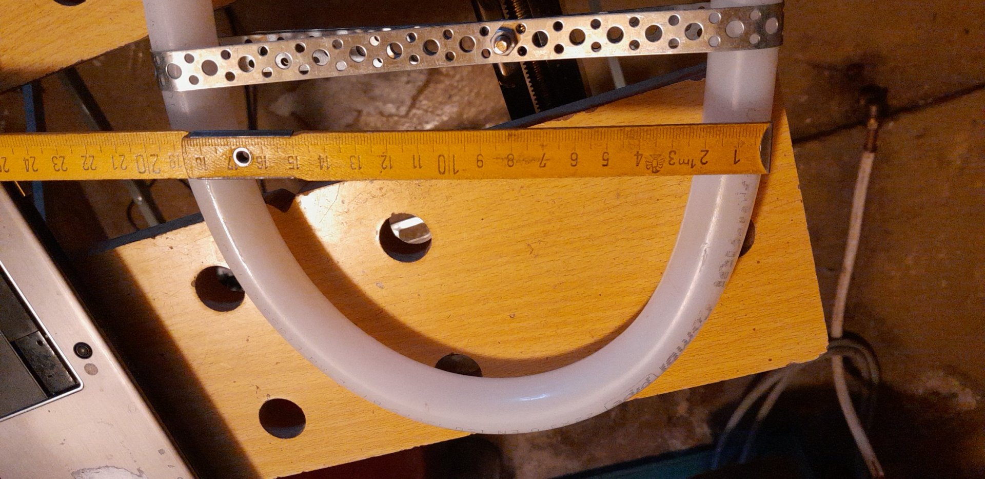

Tuollaisen 180 asteen mutkan sain aikoinaan tehtyä 22 milliseen.Se ei pysy muodossaan ilman tuota metallipantaa, mutta kurttuja ei ole tuossa. Lämmitin kyllä sitä taivuttaessa mutta liekö lämmitin enemmän ulkoreunasta kuin sisäreunasta.

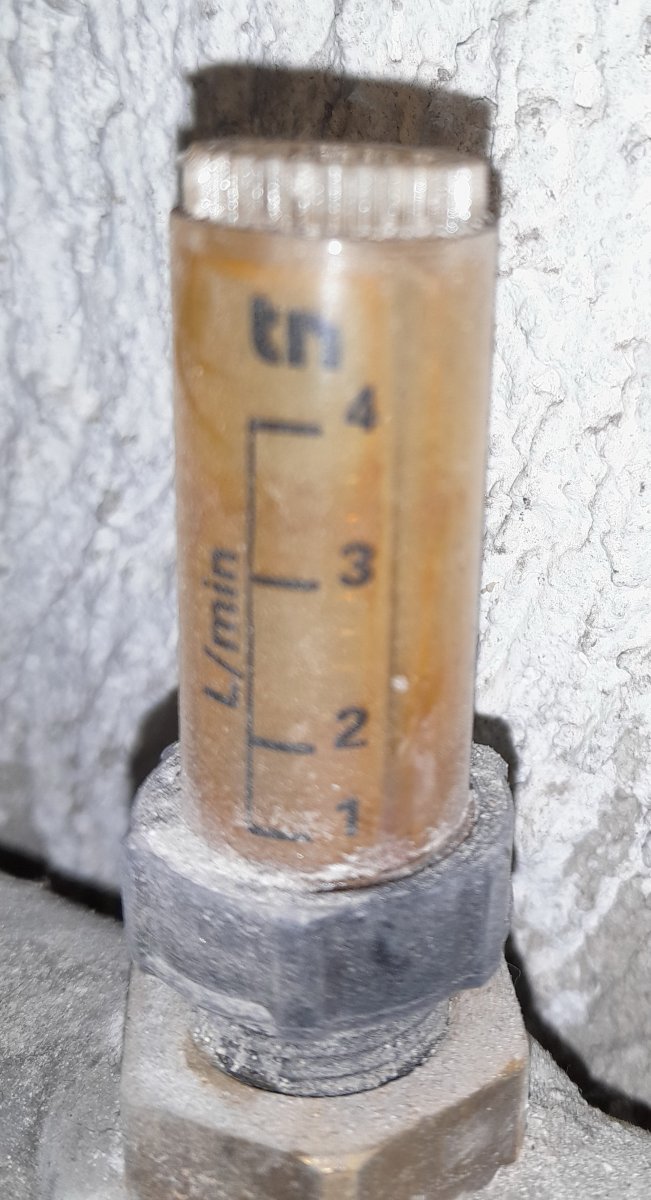

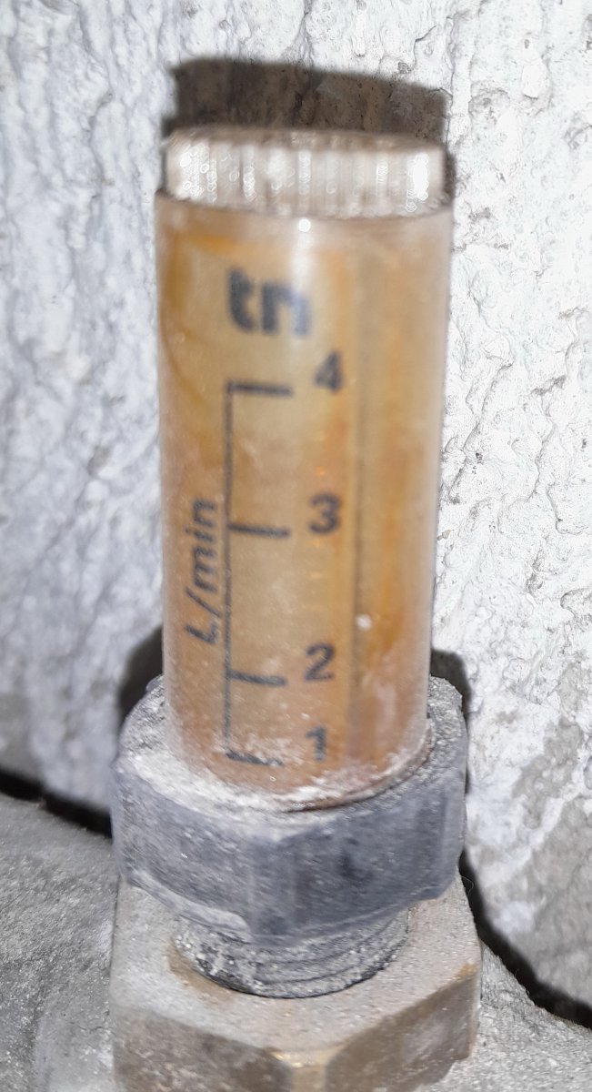

Sattuisiko kukaan tietämään, onko tuo mittalasielementtit jotenkin avattavissa tai puhdistettavissa? Kun tuon otti irti, vaikutelma oli, että sinne menee hiukan väljästä reiästä se männän varsi, joka tuota "mittaria" käyttää. 10 kpl noita oli. Suhteellisen helppo ottaa irti ja vaihtaa uusiin mutta onko nuo kertakäyttöisiä vai mitä kun menevät tuon näköiseksi. Jakotukki oli rosterinen PEXEP ja asennusvuosi 2000.
Vaikutelma oli, että putket ovat tuolloin olleet vielä juuri samaa tyyppiä kuin itselläni, eli diffuusiosuojaus on PEX-putken ulkopinnassa. Kaikki tutut kolineet eli pistemäisiä ruostekasaumia mitättömien vaurioiden kohdilla ja runsaasti möhnää, joka tuli pihalle hapon siivittämänä.

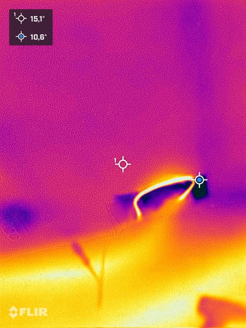

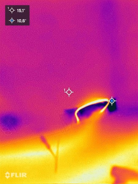

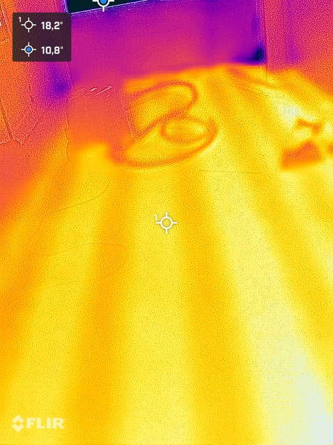

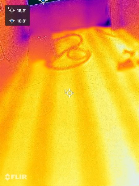

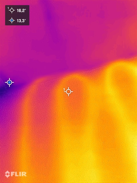

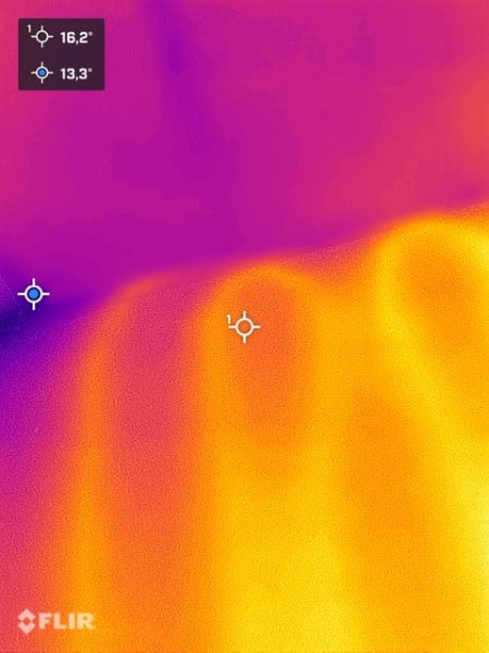

Tuli seinä vastaan entiseen autotalliin tehdyn lattialämmityksen elvytysyrityksen kanssa. Kokeilin laitatuttaa sinne ylimääräisen kiertopumpunkin, mutta ei herännyt sillä kunnolla eloon ja päätin, että yhden lattian takia en lämpöjä rupea nostamaan kiertoon. Aikanaan lähdin etelänmatkalle hiihtolomaksi ja sanoin timpureille, että poistavat patterin ja vetävät lattialämmön valuun vanhan lattian päälle. Öljyaikaiset putket en nykyisillä menolämmöillä enää riitä mihinkään ja vielä 12 mm putki, niin päätin roilottaa. Puhelimeen hommattu Flir one pro on ihan kelpuullinen väline, kun pitää alkuarviointia tehdä ja vaikka esim että jotakin pinnan alta. Putken tulo löytyi toiselta seinältä ja paluu hävisi toisen seinän sisään. Olivat vain vetäneet toisen putkikiepeistä ja jatkaneet eri putkea entiseen tulopisteeseen, valut päälle ja seinät umpeen ja putkiliitokset villojen sekaan.
No roilotusta tiedossa viikonloppuna. Huone on nykyään koolattuna 3 m x 6,4 m, eli just alle 20 neliötä. Arvelin, että pystyy just ja just vetämään 17 x 2 mm putkella ilman liitoksia pannuhuoneesta asti ja potentiaalinen termari/ kuristus vielä toimii tuolla putkikoolla. 20 mm tuntuisi ehkä liian väljältä ja menee muu lämmitys sekaisin. Mitä ollaan mieltä? Kumpaa tuonne pitää vetää 17 vai 20 mm?
Tuossa muutama Flir one kuva kadonneista putkenpäistä ja nykyisestä lattiavedosta. Kyllä tuonkin laadun kuvat on jo ihan informatiivisia ainakin. Paremmilla vehkeillä sitten enemmän laatua ja parempaa infoa. Varsinkin nuo 2 kuvaa joissa putket hävisi seinän sisään ja mistä ettiä.

lmfmis
Laita suunnitelmat lattialämmityspuljulle ja sano että huoneet x on sitten tehtävä xx mm putkella niin saat pläänin talin putkille.
Ystävällisesti ilmaista.
20mm voi tosiaan olla liian väljä ja kuristamalla ei saa kuntoon...17mm sokkona laittaisin.

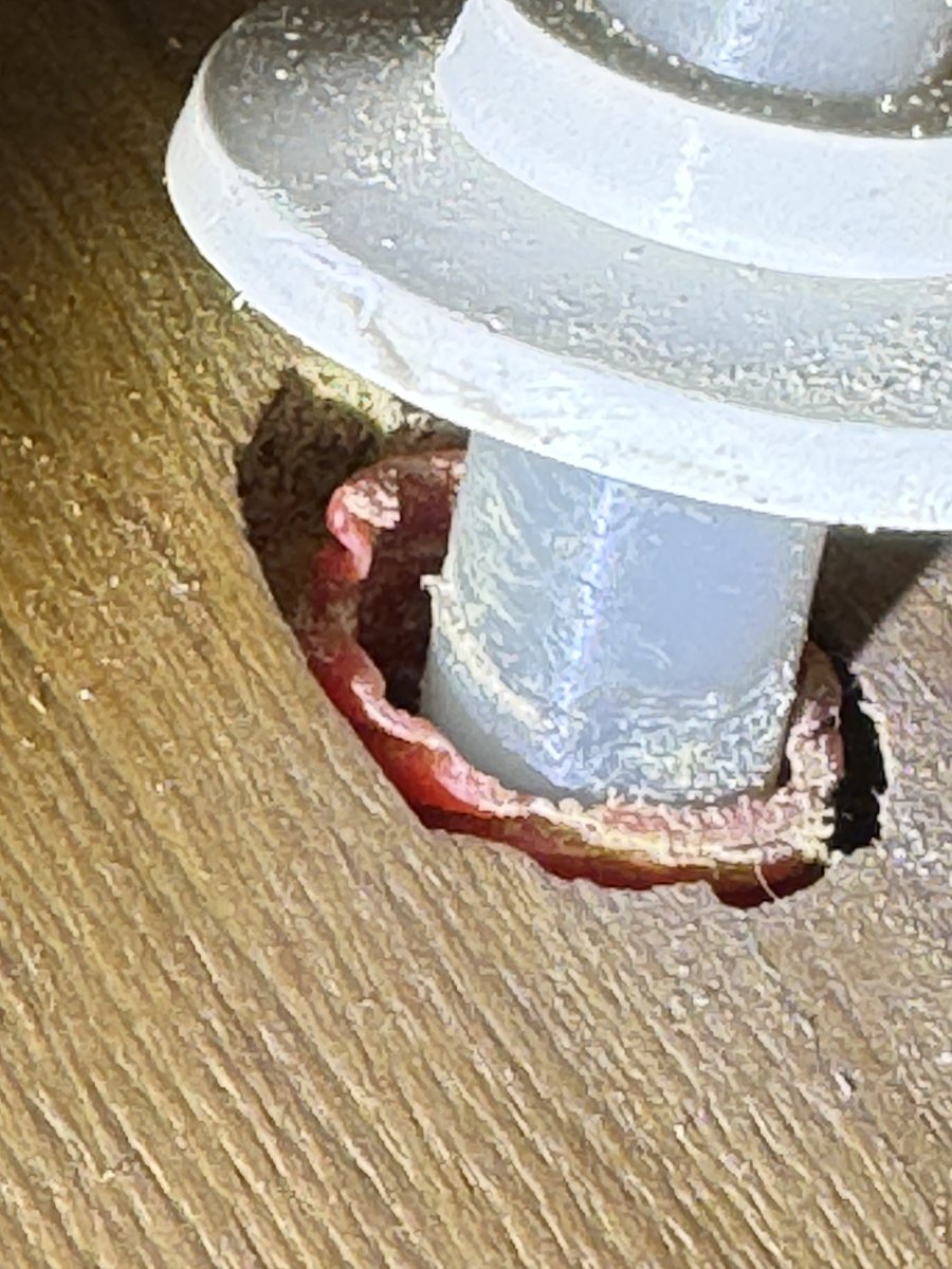

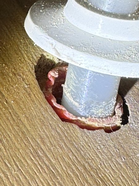

Tervehdys! Lattiaa oltiin hiomassa, ja huomasin jälkikäteen, että hiomakone oli osunut patteriverkon PEX-putkeen. Putken pinnassa on muutamia pieniä naarmuja, joista syvin on arviolta noin 0,5 mm – ei siis läpäissyt seinämää, vaan vaikuttaa pinnalliselta vauriolta.
Putket ovat noin 20 vuotta vanhoja, halkaisijaltaan 15 mm ja seinämävahvuus 2,5 mm. Kyseessä on vesikiertoinen patteriverkko, jossa käyttöpaine on noin 1 bar. Talvella veden lämpötila nousee korkeintaan 65 asteeseen.
Putken vaihtaminen olisi teoriassa mahdollista, mutta käytännössä vaikeaa – kyseinen putki kulkee pitkän matkan olohuoneen parketin alla, eikä toisen pään sijainnista ole vielä tarkkaa tietoa.
Jäin miettimään, onko tällainen pintanaarmu oikeasti riski? Onko kokemuksia tai näkemyksiä siitä, kestääkö PEX-putki tällaisen vuosien mittaan vai olisiko suositeltavaa ryhtyä toimiin jo nyt?
Kiitos jo etukäteen neuvoista!

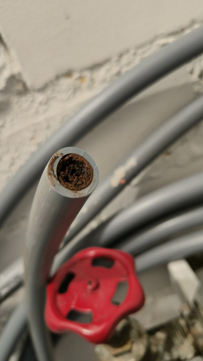

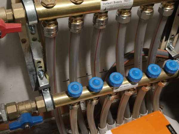

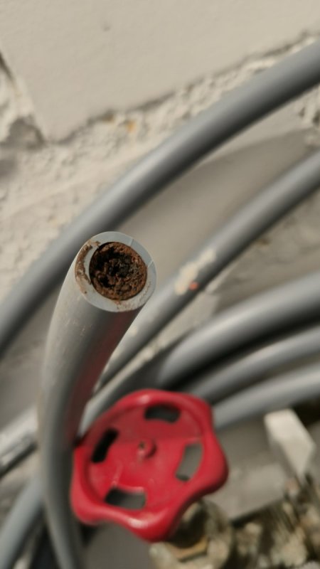

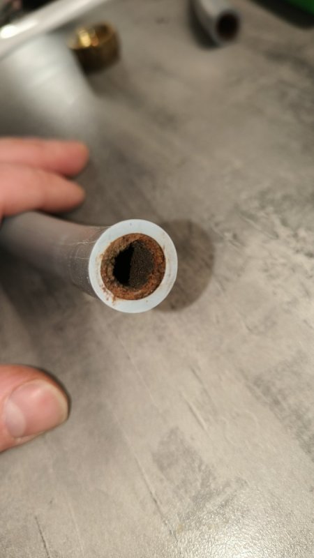

Noniin, operaatio on suoritettu jo hyvä aika sitten, ajattelin jakaa tänne kokemukset ja havainnot jos tapauksesta olisi hyötyä muillekin.
Tilannne oli tosiaan se, että öljylämmityksen vaihduttua IVLP:hen alkoi toisen alkutalven kohdalla kylppärin lattialämmitys oireilemaan eli kylmentymään. Myös talon eteläpuolella oleva patteriverkoston yksiputkipiiri viileni.
Kävi ilmi, että LJH.sta menevä runkojohto oli aikoinaan asennettu diffuusiosuojaamattomalla PEX -putkella. Kaikki muut talossa olevat PEXit ovat diffuusiosuojattua upoletin "radiator" mallia. Talo on rakennettu 1990.
Tästä ketjusta saaduilla vinkeillä ja kokemuksilla päätin vaihtaa tuon 18mm PEXin joka oli asennettu suojaputkeen lattiavalun alla. Suojaputkenpäät olivat onneksi hyvin näkyvissä, ainoa epäilys ja ennakkohuoli oli se, että suojaputki tekee talon pohjaratkaisusta johtuen mutkia matkallaan. Miten tiukassa vanha putki mahtaakaan olla?
Toinen mietinnässä oleva asia oli se, että mitä diffuusiosuojaamaton putki on aiheuttanut lattialämmityspiirille? Onko se tukossa tai menossa tukkoon? Onko putken seinämiin kiinnittinyt jotain?

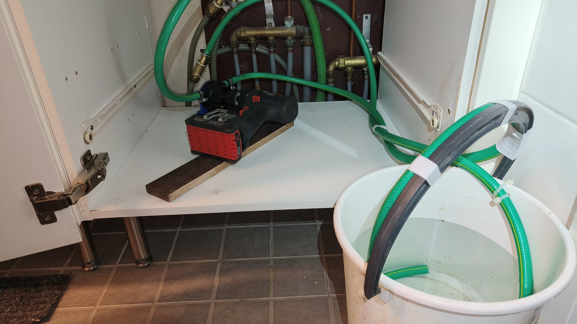

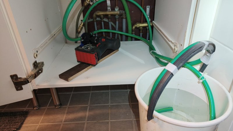

Tämän vuoksi päätin tehdä tässä ketjussa esillä olleen oksaalihappokäsittelyn, kun "paikatkin" oli auki. Samalla tarkoituksena oli kääntää lattialämmityksen meno ja paluusuunta, lämpökamera kuvauksissa kävi ilmi että rakennusvaiheen asennuksen myötä tämä on mennyt jo rakennusvaiheessa väärinpäin.
Homma alkoi tuolla happokäsittelyllä, rakentelin porakonepumpusta, sankosta ja letkunpätkistä virityksen, jolla happoliuosta pystyi kierrättämään järjestelmässä. Annoin kaman vaikuttaa pari tuntia, aina välillä kävin "pumppaamassa" liuosta putkistossa. Liuos muuttui täysin kirkkaasta kirkkaan vihreään, jonka jälkeen väri alkoi tummumaan siinä parin tunnin kohdalla. Tässä kohtaa myös porakonepumppu alkoi oireilla siihen malliin että päätin hapon tehneen tehtävänsä ja aloitin huuhteluhommat. Lopputuloksena pönttöihin päätyi tummanvihrää litkua, joka on vielä menossa neutralisoitavaksi ruokasoodalla. Kiinnostaa paljonko rautaa on liuonneena tuohon happoliuokseen.
PEX putken vaihto tapahtui siten että 12mm kupariputken pätkä kiinnitettiin popniiteillä uuteen ja vanhaan putkeen. Lähtöpäässä oli työntäjä ja lämppärissä vedettiin putkea. Alkuun putki meni ja tuli helposti muutaman metrin. Uutta putkea voideltiin putkeen mennessä putkareiden käyttämällä liukuaineella. Parin metrin jälkeen homma meni tiukemmaksi, mutta veto kerrallaan putki vaihtui kuitenkin. Lopulta uusi putki kuikkasikin suojaputkesta lämppärin päässä. Putken vaihto onnistui ennakkoluuloista huolimatta kokonaisuutena todella helposti. Vanha PEX putki oli aivan tukossa, siis ihan kokonaan täynnä ruosteiselta näyttävää kamaa, joka ei kuitenkaan reagoinut magneettiin. Onhan se ollut siellä 36 vuotta keräämässä tavaraa.
Nyt tällä hetkellä lattialämmön linjasäätöventtiiliä on jounut kuristamaan melkolailla ettei kuumene liikaa, tähän piiriin on vielä hankinnassa paluulämpö termostaatti ettei lattia vaurioidu. Menoveden lämpötila tässä on siis sama mikä patteriverkostossakin. Jälkikäteen on myös selvää, että putki on mennyt pikkuhiljaa tukkoon ja nyt pumppukäytöllä kun menoveden lämpötilat on alhaisempia ei kaasutkaan ole päässeet liukenemaan. Myös asennusvaiheessa reilu vuosi sitten verkostoon tuli paljon uutta vettä puskurivaraajan ja muiden hommien vuoksi.
Kiitos tässä ketjussa ongelmia ja ratkaisuja esittäneille!

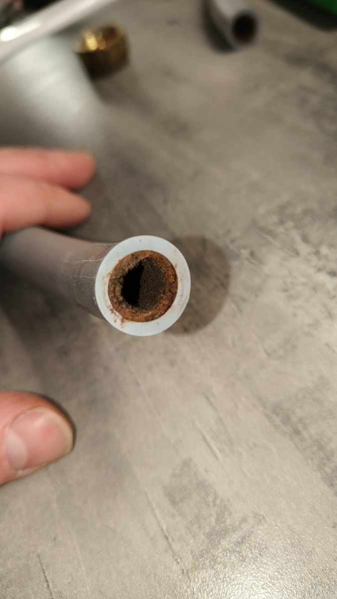

Tuollaisessa kunnossa ne putket ovat. Happi on saostanut rautaa ja tukkinut putket. Jos sakka ei ole magneettista sen täytyy olla "ruostetta" jota lämpö ei ole paistanut magnetiitiksi. Valmistautuisin vaihtamaan kaikki patterikiertojen putket, myös diffuusiosuojatut, sillä neki voivat olla ja ovatkin todennäköisesti jo osittain viallisia vai joko ne vaihdettiin. Asiahan on hyvin, jos päät olivat näkyvillä toisin kuin minulla. Niin kauan kuin putket eivät ole lasittuneet kivikoviksi ja katkeile työn aikana aikana, homma sujuu kuin valssi. Jos hommaa lykkää loputtomiin, putket voivat lopulta kovettua ja alkavat katkeilla, jolloin joutuu vetämään ensin jonkin vetonarun ja se ei ole sitten helppoa jos nyt yleensä edes saa sen vanha lasittuneen putken ulos. Hyvä kun tehty ajoissa. Putket siis samaa laatua ja vuosikertaa kuin itsellänikin. Porakonepumppuviritelmään en muille suosittele vaan korvaisin sen puutarhamallisella uppopumpulla, jonka voi molskauttaa ämpäriin. Niitä saa jossakin 50 € huitteissa ja homma on paljon tukevammalla pohjalla ja mukavampaa.
Vanhaa putkea kannattaa liikutella, jotta tuntee miten se liikkuu. Jos saa molemmat päät selvästi liikahtamaan, tulee helposti loput. Liikkeelle saamisessa auttaa hemmetisti, jos toisesta päästä kaveri työntää. Liitinkappaleen pitäisi hienosti sanottuna "tukea" tätä toisesta päästä työntämistä, koska se pientää suhteellisesti enemmän sitä vetopään voimaa kuin mitä takaa työnnetään. Vaikka tuo kuparinen putken pätkä on toiminut, ei se virallinen vetoväline kuitenkaan maksa kuin muutaman kympin. Kallis hinta nippelistä mutta se on tehty juuri tätä varten tehty. Virallisen kierteellä varustetun Ø15 mm vetokappaleen saa puristettua Ø18 mm putkeen kiinni klemmarilla kun lämmittää putken pään sulaksi. Muovin jäähdyttyä klemmari pitää tietty poistaa mutta kun se on painanut kiertensä siihen muoviin ei se vetämällä siitä aukea. Tuo kupariputken käyttäminen liitinkappaleena on riskaabelia hommaa. Jos se aukeaa, voi olla vaikea saada uutta putkea tyhjään suojaputkeen, kun joutuu vetämään molemmat putket pihalle. Vanha putki on maailman paras vetovaijeri, koska se ei riko sitä suojaputkea.
Millainen soosi lattialämmityksen putkista lähti ?

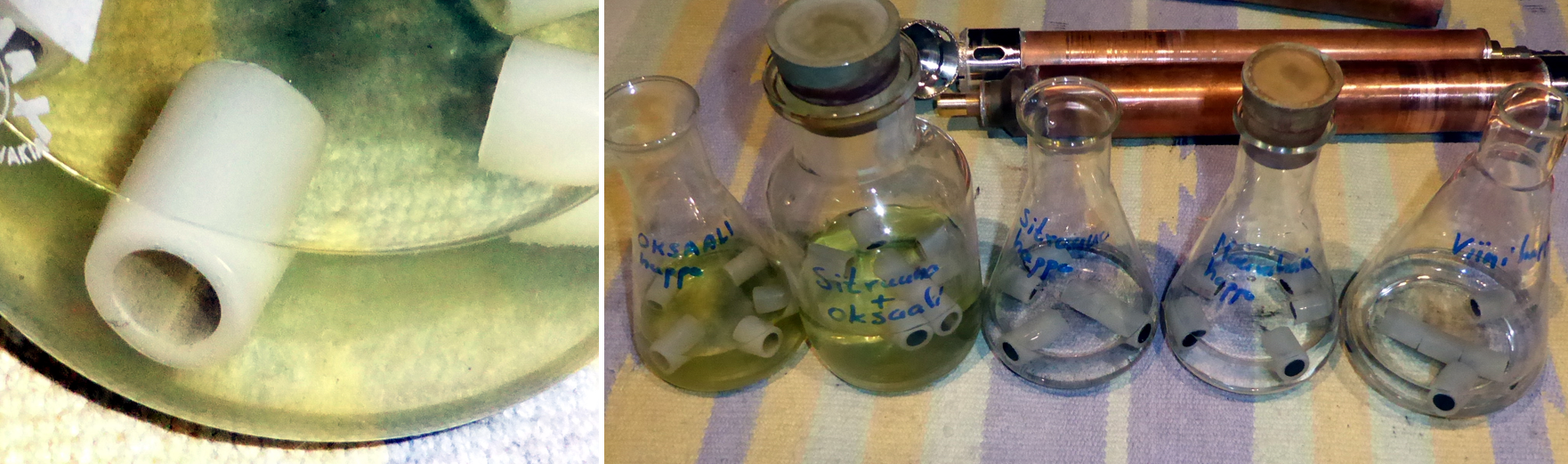

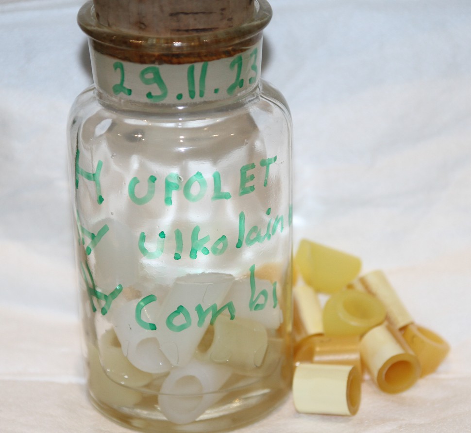

Vuodet vierii ja kvasitieteelliset tutkimukset edistyvät:
Pullossa olevat kappalet uivat tinnerissä, josta on jo suurin osa haihtunut korkin läpi. Väri on hiukan muuttunut enemmän keltaiseen suuntaan ja eniten noissa vanhoissa Upolet putkissa (suoraan leikatut päät).
Typpihapossa olleet (purkin vieressä) Upolet kappaleet ovat palaneet tuollaisiksi valkeiksi. Kaksi muuta näytemateriaalia ovat menestyneet paremmin ja suunnilleen yhtä hyvin molemmat. Olosuhteet ovat toki aika karut eikä vastaa mitään käyttöolosuhteita. Periaatteessa näitä aineita varmaan sopisi ihan hyvin käyttää vaikka näiden materiaalien puhdistukseen sillä vaikutuksia alkaa näkyä oikeastaan vasta kuukausien altistuksen jälkeen ja materiaalin tuhoaminen kestää vuosia. Pahiten typpihappo on iskenyt juuri happidifuusiokalvoon, itse ristisilloitettu polyeteeni eli PEX on kestänyt sitäkin melko hyvin.
Molemmat viistot päät Combi Pipe, toinen pää viisto ulkolaista putkea ja molemmat päät suoraan katkaistu noin 35 v vanha Upolet putki.

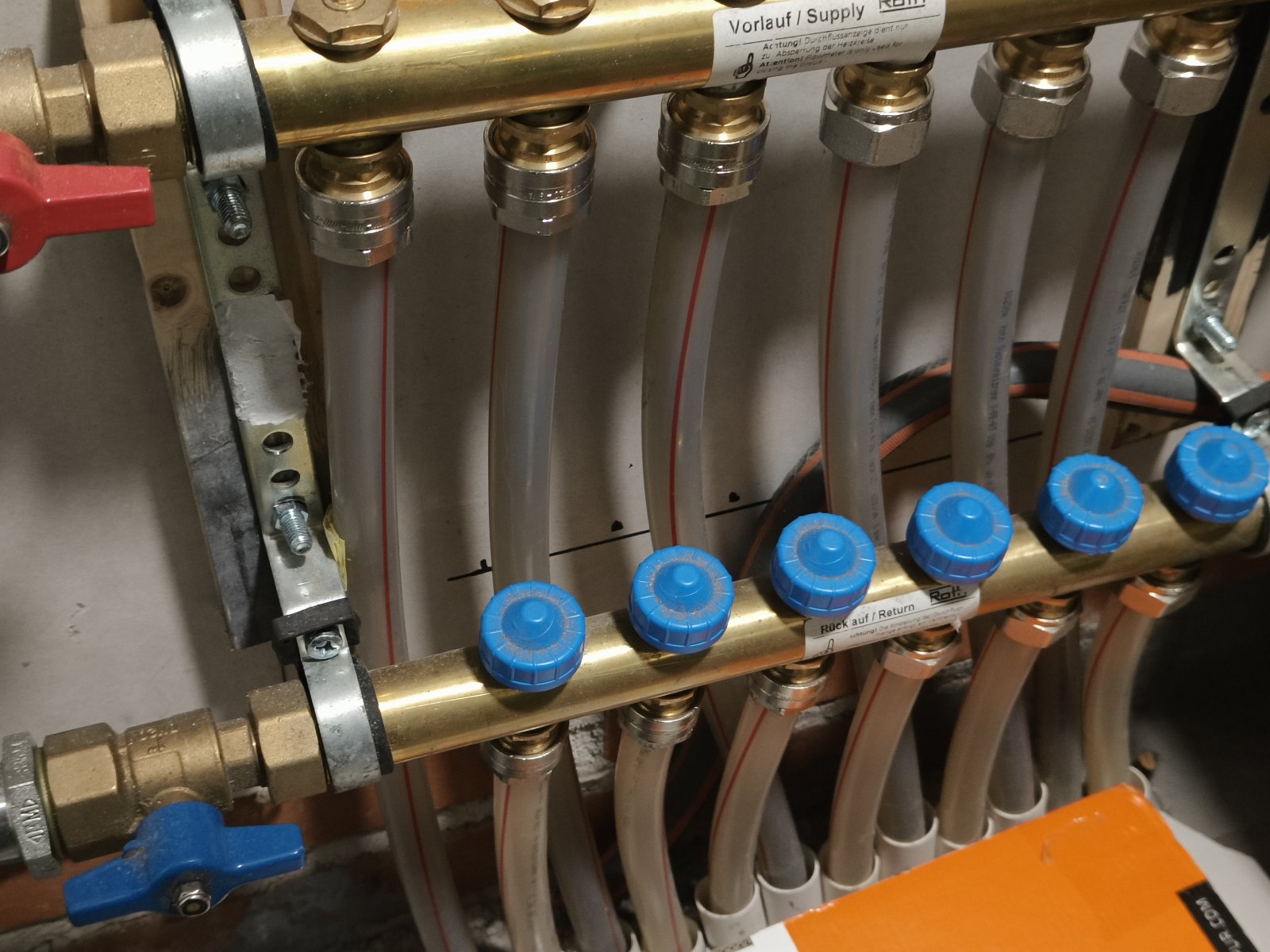

Mielenkiinnosta postaus, onko tuttu näky? Talousrakennuksen lattiapiirien putket jännästi värjäytyneet eri tavalla meno- ja paluutukeissa. Äkkiseltään luulisi, että olisivat saman värisiä.
Menotukissa tummia ja paluussa haalean ruosteisia. Mistähän moinen johtuu 🤔
Kaiketi lämpötilaerosta ja rautayhdisteiden tasapainotilasta lämpötilan mukaan, kun järjestelmässä on jossakin kohtaa tietyissä lämpötiloissa olevia rauta- tai teräsosia tai järjestelmässä oleva vesi sisältää alun perin maasta tms. liuennutta rautaa jonkin verran.
