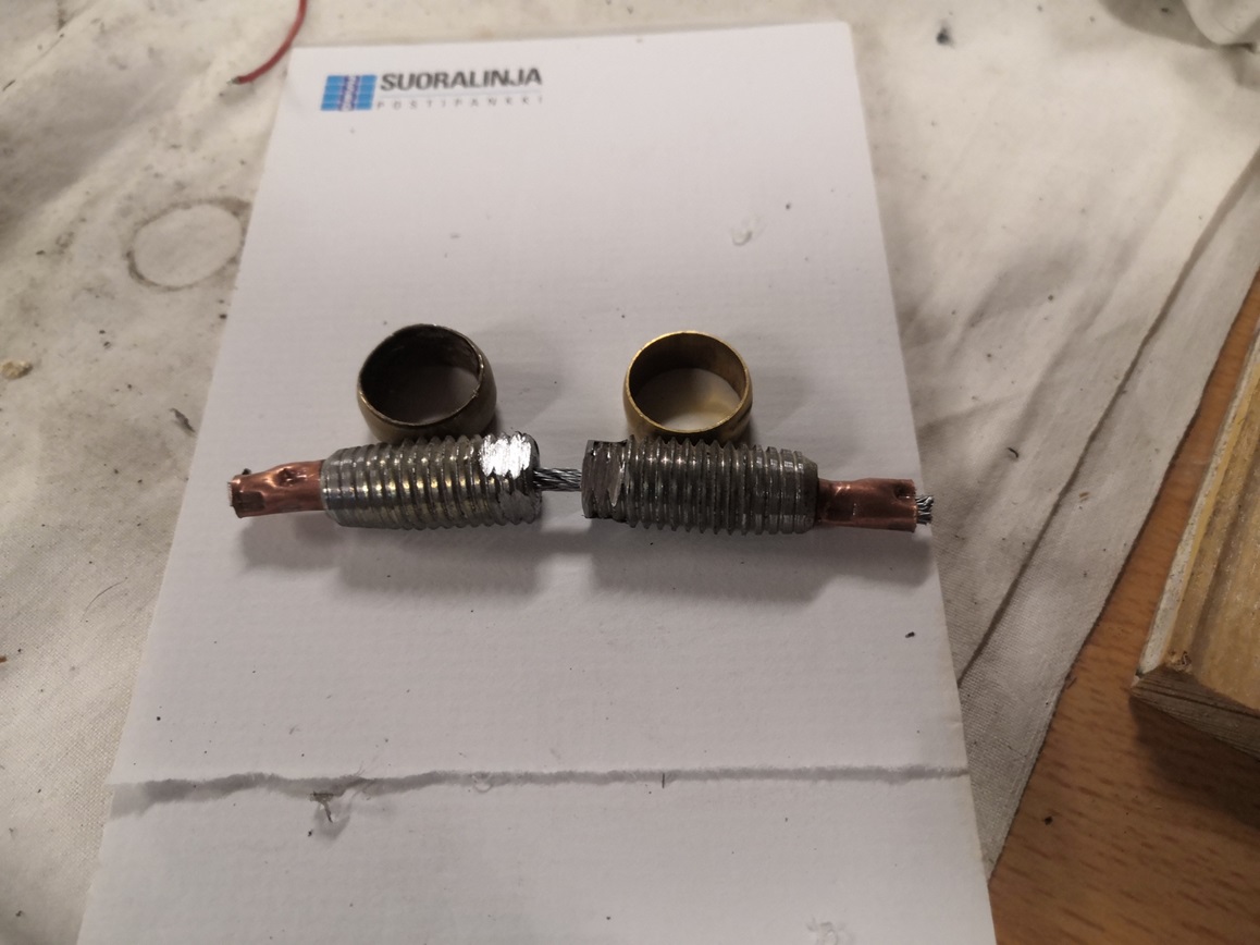

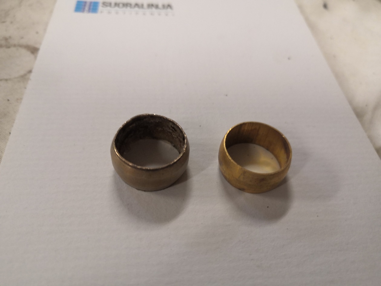

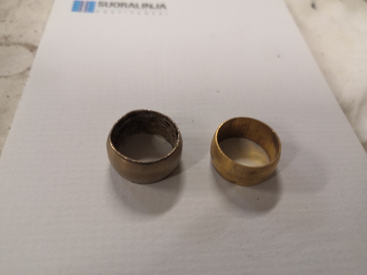

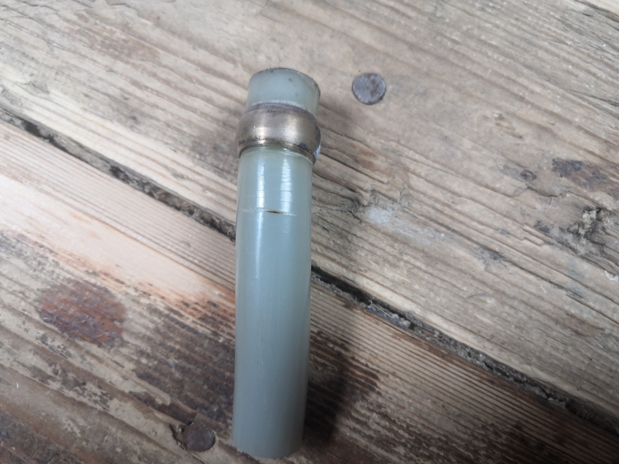

Aika jännästi käyttäytyy tuo pexin halkeama. Se vaan aukeaa lisää, vaikka putki vaan on pätkänä irrallaan.

Täh? Miten se tohon parin sentin päähän voi vaikuttaa? Ja miksi se reikä vaan aukee koko ajan lisää, vaikka kaikki mahdolliset jännitykset on pois?
En tainut sanoa että näillä kahdella asialla on yhteyttä. Sanoin vain että pex-liitin on kiristetty liikaa. Jatketaan eteenpäin.

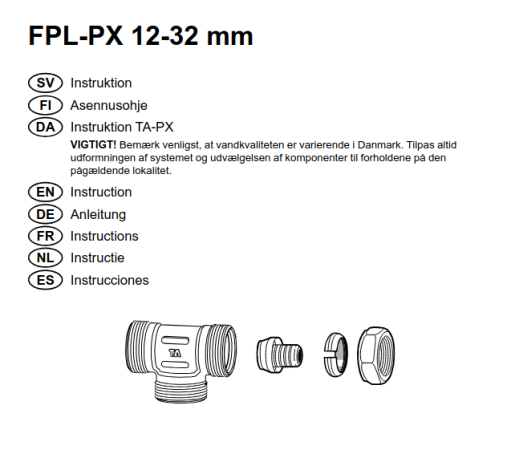

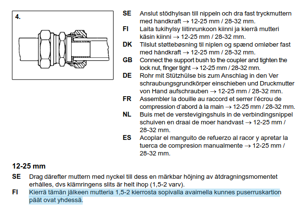

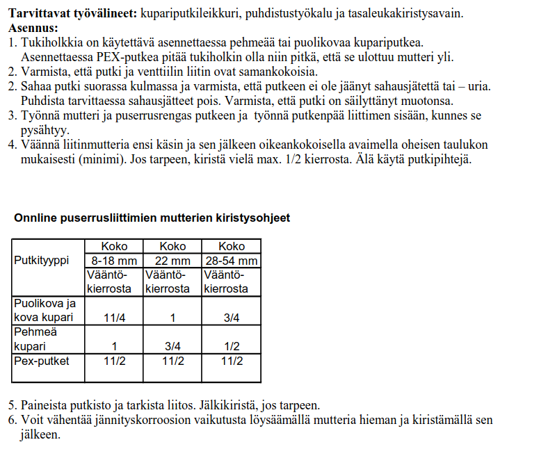

Kiristysohjeet on yleensä valmistajakohtaisia.... mutta tässä Onnisen ohjeet ja IMI:n ohjeet. IMI:n liitimissä on omat liitimet kuparille (FPL) ja pexille (FPL-PX). Rungot on samoja kumasakin mutta ne ei ole yhteensopivia muiden valmistajien osien kanssa. Minä käytän mielelläni IMI:n liitimiä. FPL-PX liitimissä kierokset on 1,5-2 aina 25mm asti.
---> jos olisin opetaja niin tähdentäisin lisäksi: älkää kerätkö miljoonalaatikkoon runkoja ja muttereita ja sitten kasatko niistä sekasisiköitä. Pitäkää runko ja mutteri aina yhdessä.
Ihan hyvät yhden valmistajan ohjeet. Luitko itse ne ohjeet, vai postasitko vaan huvikseen? Ehkä huomasit myös, että ohje ei ole helmiliitoksille...
Siellä hyvin sanotaan, paineista putkisto ja tarkista vuodot. Jälkikiristä, jos tarpeen.

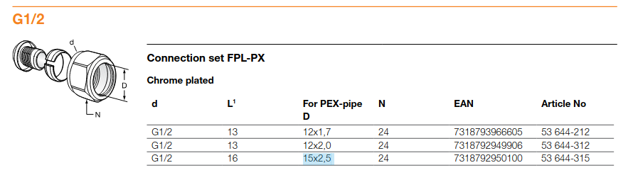

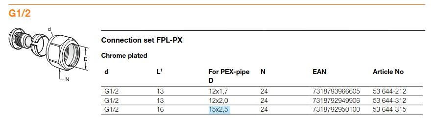

IMI:ltä ei löytynyt liittimiä 15mm PEX:lle, ensin aioin laittaa vanhat liittimet tavallislla helmillä, mutta tavallinen helmi oli liian pieni/lyhyt eikä kiristysvara riittänyt. Kupari liittimillä olen laittanut nyt PEX:t, IMI:n liittimissä putki ei tule helmestä läpi, eli helmi jää putken päähän, mutta samanlaiset olivat vanhatkin liittimet ja pitivät Upoletilla ilman tukiholkkia 43v.
Löytyy näköjään vain yhdelle seinämävahvuudelle.

Juu löytyy 1/2" sisäkierre mutterilla, mutta olisin tarvinnut ulkokierteisenä, niitä ei ole.

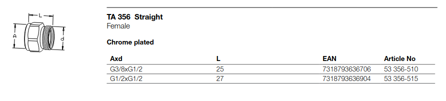

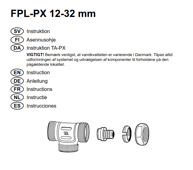

IMI FLP on aika "kryptinen" kun osia voi yhdistellä. Olen ymmärtänyt että "TA 365" osalla tehdään osasta naaraspuolinen. Voin olla väärässä.
Onhan se mahdolista, että nuo sopisivat, tuoteluettelot eivät vain ehdota tuota, patterin putkiliitännässä on Rp 1/2" sisäkierre, en tiedä onko sama. No jokatapauksessa mutterit ja helmet on hankittu ja osa asennettukin niin niillä mennään.

Tässä kun oli puhetta pexin oikeasta kiristyksestä helmellä, niin oman kokemuksen mukaan uuden asennuksen jälkeen eka lämmityskausi menee oikeen hienosti. Vaan sen jälkeen seuraavana kesänä kun putkisto menee kylmäksi, niin käytännössä jokainen puserrusliitos vuotaa. Tämä sama on toistunut mulla ainakin ihan jokaisen uuden asennuksen kanssa, en tiedä, miten sitten muilla...
Nyt ehkä pitää kokeilla jotain kikkoja välttääkseen liiallisen kiristyksen. Ehkä kemiallista. Muutenhan tuosta selviää vain kiristämällä, oli ohjearvot sitten ihan mitä vaan.
Ainakaan vielä ei ole vuotoja ilmennyt. En nyt muutenkaan usko, että vuoto olisi todennäköinen helmen ja putken välistä vaan todennäköisemmin helmen ja kartion välistä.
Jos putkeen tulee kova jännitys, joka kampeaa liitintä vinoon, onhan se paljon vaikeampi saada pitämään. Tähänkin voi vaikuttaa vaikkapa niin, että irrottaa lämpöpatterin tai sitten ne kilkkeet patterin päästä ja kiinnittää putket ensin jolloin se liitin asentuu kunnolla suorassa ja sitten kääntää lämpöpatterin paikoilleen, jolloin putket vääntyvät vähän mutkalle.
Vaikka nuo ilmeisesti kiristyvät pohjaan työnnettyinäkin, mutterin vaatima kiristys kasvaa aika infernaarisesti, jos putken pää pohjaa. Kummoista kiristystä ei tarvita silloin kun putken / tukiholkin pää jää irti pohjasta. Tällöin se mutterin koko paine kohdistuu siihen oikeaan tiivistävään kartioon rungon ja helmen välissä eikä hiukan vinoon leikattu PEX:n pää ala kammeta sitä vinoon. Jos tämän haluaa tehdä tarkasti eli jättää vain vähän sitä väliä, helmi pitää puristaa kahdessa vaiheessa. Tosiaan itse käytin toista runkoa jonka pohjalla oli täytettä, sitten hiukan kiristystä niin että helmi tarttuu kiinni ja vasta sitten asennus lämpöpatteriin. Vaikka tähän tuleekin ikään kuin kaksi vaihetta, oikeastaan se on helpompi tehdä näin kuin ährätä siinä pienessä tuskaisessa välissä lattian ja lämpöpatterin välissä. Hyvin ovat pitäneet.
Perinteisen helmiliitoksen vahvuus on ainakin se, että putkea jää helmen taakse suunnilleen sentin verran. Ainakaan se putken pää ei muljahda siitä helmen silmästä. Halkeamia en myöskään ole koskaan havainnut noiden helmien puristuskohdissa tai putkien päissä vaikka vanhoja liitoksia olen sillä silmällä tarkastaut. Nuo PEXille suunnitellut liittimet näyttävät asentuvan aika lyhyesti sen PEX-putken päähän. Etuna kuitenkin tuo että kun se putki ei tule "läpi", se ei myöskään pohjaa. Sen kun vaan tökkäsee ja kiristää.

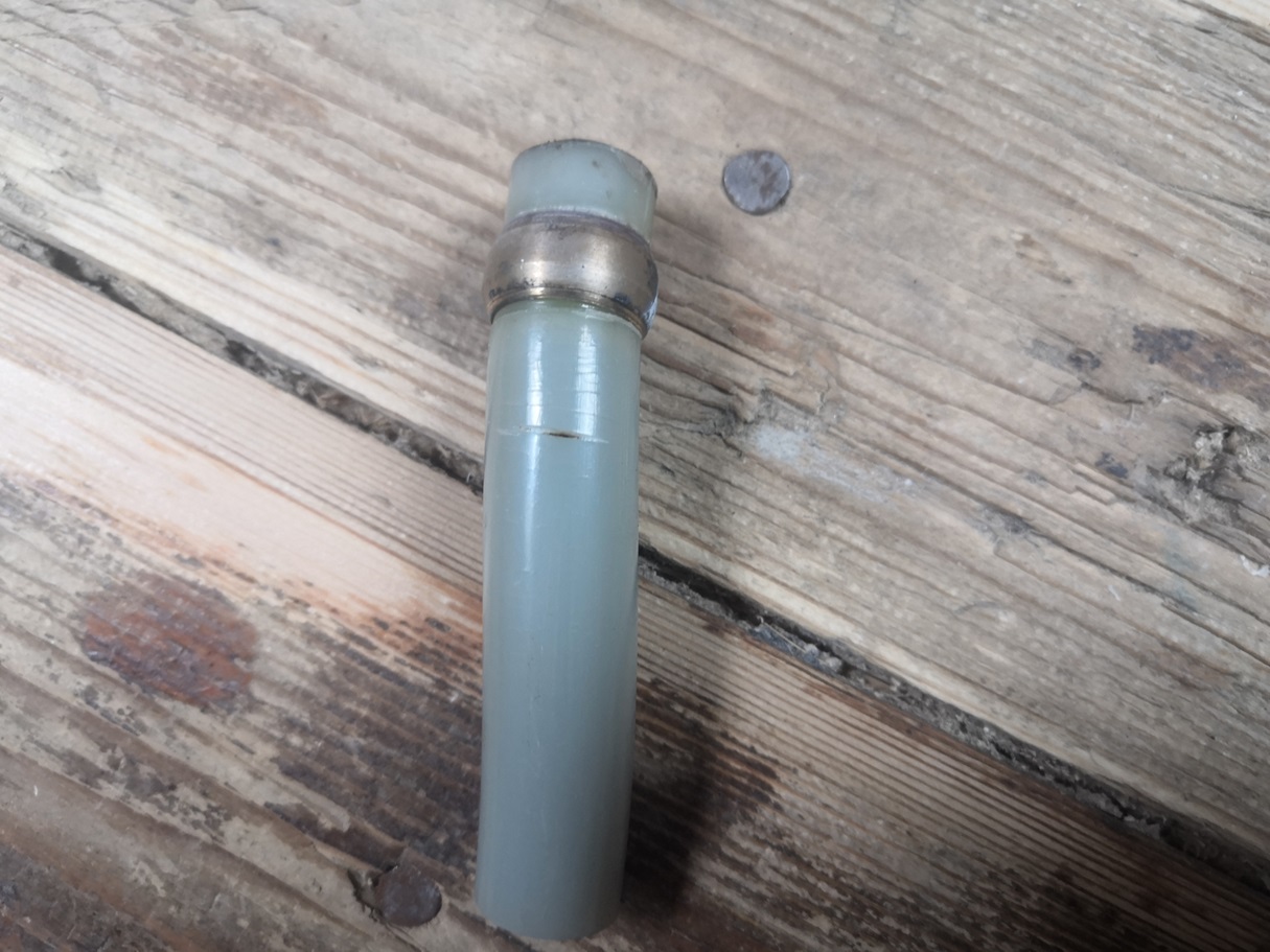

Noita purettuja putkia tutkiessa huomasin sellasen asian, että mulla ne ei kaikki ole samaa putkea. Se ekana sillon 5 vuotta sitten pettäny samanlailla kun tää viimenen, oli Upolett radiator pex-c putkea. Siinä on kaikki tiedot painettuna, valmistusvuosi -89. Sitä poistettua osaa saa väännellä ja käännellä miten vaan, ei yritäkään mennä rikki. Toi nyt viimesenä särkyneen valmistaja ei oo hennonu painaa putkeen muuta kun kokotiedon. Siitä ei siis selviä edes valmistaja... Senkin poistettuja pätkiä saa kohdella huonosti, ei mene rikki.
Eli nähtävästi toi valmistusprosessi ei ole ihan täysin tasalaatuinen ja putkeen jää "huonoja" kohtia. Jotka kivasti laukee sit jossain vaiheessa.
