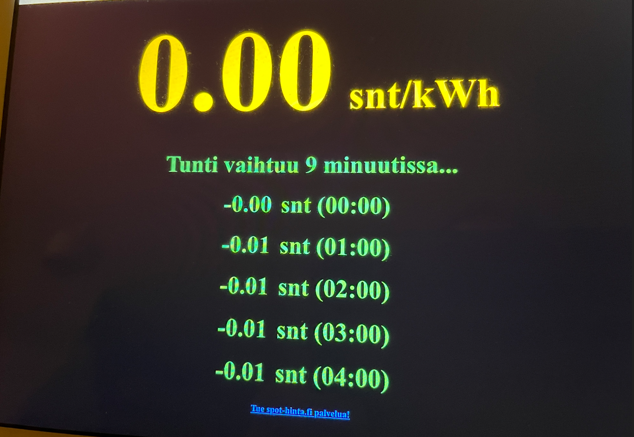

Nythän tässä tammi/helmikuun vaihteeesa on ollut todella halpaa sähköä. Jollain halvalla, mutta tehokkaalla PowerWorld VILP:llä olisi tehnyt mielettömästi energiaa tuleville viikoille. Mutta riittäisikö tähän vaikka 50m3 varaaja? Josko sillä menisi seuraavat 2-3 viikkoa eteenpäin, kun tulee kylmempää jaksoa.
Jokatapauksessa luulen että lähes kaikkien VILP:t ja MLP:t ovat "nukkuneet" nämä päivät kun on ollut leutoa keliä ja melkein ilmaista sähköä. Aika tyhmää, sanoisin.

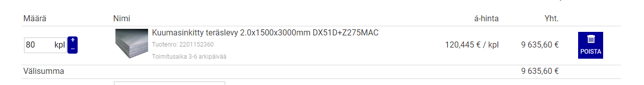

Tuossa on hinta siis 360m2:lle 2mm paksua kuumasinkittyä teräslevyä. Kaipa tuon jotenkin saisi harkkoaltaan sisäpuolelle hitsailtua niin, ettei vuoda ihan ensimmäiseen 100 vuoteen? Kyllähän tämmöinen varaaja tehtäisiin kunnolla, jos sellaista joku lähtisi tekemään.
Alkaisiko tämmöisella saamaan vedenpitävää aikaan tavalla tai toisella?

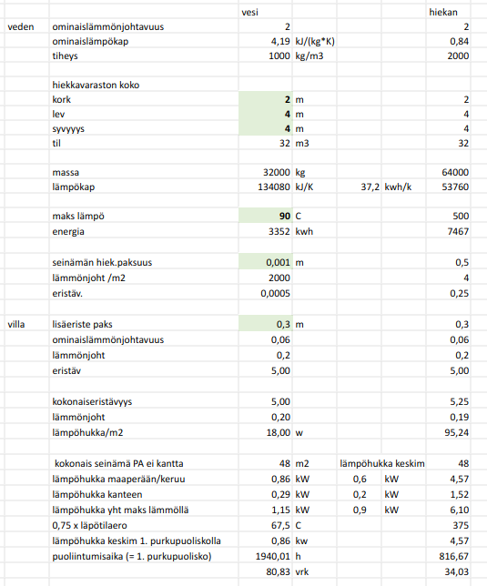

Tuossa mallinnettu exeliin suorakaiteen muotoista hiekka-lämpöakkua, sinisellä pohjalla olevia soluja voi muuttaa, mm sivujen mitat, eristeiden paksuudet, maks lämpö, jolloin näkee suuruusluokat. Sivujen eriste koostuu kahdesta kerroksesta, ensin on hiekka itsessään (tässä 0,5m) ja sen jälkeen kivivilla tietenkin parempana. Lopussa on tehot mitkä vuotavat sivujen läpi, kun akun lämpö laskee puoleen, siihen kuluva aika (puoliintumisaika), kansi erikseen, koska se voi vuotaa suoraan ylöspäin lattiaan alta lämmittäen. Siitä vai muotoilemaan itselleen sopivaa. Jos purkaa lämmön lähes nollille loppuun asti, lienee syytä olla läpillä avattavat kanavat/putket keskemmältä varastoa/läpi, koska vuototeho reunoilla pienenee lämmön laskiessa. Voi siihen vaihtaa vedenkin hiekan tilalle, hiekasta puuttuu veden ja höyrynpaineen aiheuttamat kosteusongelmat.
  • hiekkalämpövarasto1.xlsx
    11 KB · Katsottu: 84
^ Hiekkavarasto on myös mahdollista rakentaa regeneraattorin periaatteella, eli varastoitaessa lämpö syötetään mieluiten ilmavirtaan varaston keskeltä ylhäältä kierrättäen jäähtynyt ilma takaisin alhaalta. Purku tapahtuu käänteisellä ilman kiertosuunnalla paitrsi, että kuumennettavaa ilmaa syötetään enemmän sivuilta. Tuolla tavoin voi lämpöhäviöitä mahdollisesti pienentää varsin merkittävästikin, kun pyritään hyödytämään varastohiekkaa myös jonkinmoisena lämpöeristeenä.

Tavallaan tuo hiekkavarasto olisi parempi kun ei tarvitse pohtia kosteutta, mutta samalla se on myös reilusti painavampi, edellyttää oikeastaan rakentamista kallion päälle.
Hiekan ominaislämpökapasiteetti ei tosin ole kovin kummoinen.

Vedellä samaan tilavuuteen ja lämpö 90 C asteeseen , on varauskyky hieman alle puolet hiekasta (500C), mutta veden lämpö säilyy kauemmin samalla eristemäärällä, koska lämpö vain maks 90 C ja paino puolet hiekasta. Samalla painolla vedellä olisi tuplatilavuus ja melkein sama varauskyky :

Tuossa minun hiekkaesimerkissä hiekan lämpö tippuu puoleen 500:sta C asteesta 34 vuorokaudessa, kun lämpö vuotaa/tihkuu eristeen läpi reunoille, josta se voidaan kerätä tavalla tai toisella hyötykäyttöön laskelmassa olevalla keskimääräisellä teholla 4,6 kw, sitten jää vielä toiset puolet energiasta , jos puretaan samalla teholla 4,6kW, niin toiset 34 vrk, eli n. 2 kk teoriassa, (sama teho edellyttää keruuta eristeen takaa enempi kuin 1. kuumemman puoliskon purussa).
