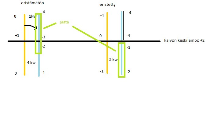

Vs: Lämpökaivon tuotto
ekopentti sanoi:
http://www.aijaa.com/v.php?i=6989464.jpg
Syvyyksistä nouseva vesi jäähtyy kuvan mukaisesti alas menevän jääkylmän "viinan" ansiosta. Jos kaivossa ei ole merkittävää virtausta on luonnollista, että kaivon yläosa on umpijäässä ja jäätyminen sirtyy yhä alaspäin.
Eikös tämä sitten meinaa sitä, että paluuputki pumpulle kannattaisi eristää kaivon yläpäästä.
STM sanoi:
Pitkällä maaosuudella (>20m) ja isossa kaivossa (pienet 115mm ei niin herkkiä ongelmille) nuo kyllä kannattaisi eristää jos kaivon mitoitus on "rajoilla".

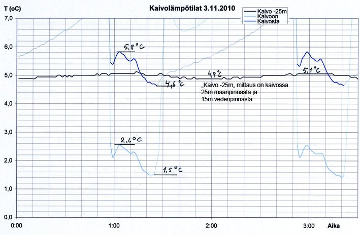

UusiNibe sanoi:
Onko sulla jäätynyt tai ollut ongelmia kaivon kanssa?
Kajaanissa on ollut kohtuullisen kylmää, mutta paluulämpötila ei ole laskenut vielä pikän käyntijakson lopulla alle -0,6 asteen. Syvemmällä kaivolla luonnollisesti oltaisiin edelleen plussan puolella.
Keskilämpötilat täällä:
Marraskuu 2010: -6,7
Joulukuu 2010: -15,8
Tammikuu 2011: -10,7
Helmikuu 2011: -20,1
    61,1 KB · Lukukerrat: 658
ekopentti sanoi:
Hulunkurisinta on jäähdyttää kaivosta nouseva liuos sinne laskeutuvalla 3 astetta kylmemmällä , kaivoa jäädyttävällä nesteellä!
Pp
Olet siis sitä mieltä että kaikki joukolla eristämään lämpökaivoja....huhuh...jopas jotakin.
Itse en kyllä vieläkään näe eroa eristetyn ja eristämättömän kaivon välillä. Mielestäni kaivoa pitää tarkastella kokonaisuutena, sillä kaivo kerää lämpöä koko pituudeltaan.
Tuossa vähän "analyysiä" eristetty vs eristämätön
    28,1 KB · Lukukerrat: 672
Toivottavasti kukaan ei ala eristämään lämpökaivonsa putkia tämän ketjun perusteella ;D
Eihän se ole paha asia että syvältä reiästä otettu lämpö sulattaa/siirtyy siihen kaivoon palaavaan nesteeseen. Jos näin ei tapahtuisi, niin kaivohan menisi heti jäähän.
ekopentti sanoi:
Ei, vaan tyhmää olisi olla lämmittämättä sitä kaivoon palaavaa nestettä 3 astetta lämpöisemmällä nesteellä /c020

ekopentti sanoi:
25 metrin syvyydessä porakaivon veden lämpötila laskee vain 0,2 astetta ja nuosevan veden lämpötila seuraa hyvin nopeasti laskevan kylmän veden lämpötilaa.
Tuosta 25m ollaan samaa mieltä, mutta tuosta 5.8 asteen aloituslämpötilasta en menisi vetämään kovin suuria johtopäätöksiä. Anturitkin vaativat jonkun aikaa "ehtiäkseen" mittaukseen mukaan, ja teknisen tilan paikka + maaosuuden määrä sotkee myös tulosta. Kuvan perusteella voisi kuvitella että koko liuoksen kiertoon menee noin 10m aikaa (se pieni nökäre kuvassa, kun uusi jakso alkaa). Laskeva liuoksen lämpötila johtuu huonosta lämmön siirtymisestä kaivon vedestä putkessa kulkevaan liuokseen ja koko ajatus paluuputken eristämisestä on täyttä huuhaata, kuten myös se että Suomessa lämpökaivojen jäätyminen olisi jotenkin yleinen tai ongelmallinen asia.
Tuo Seppaantin anturi on 15m veden pinnasta, eli sinun teoriasi mukaan välillä 0-15m tapahtuisi jotain radikaalia kylmenemistä? Ei tapahdu.
Toivottavasti mietit näitä omassa päässäsi, etkä kerro näitä oppilaillesi.

Tätä esim. 10m matkan eristämistä voisi kokeilla joku jolla kaivo menee niin jäähän, että nestepinta nousee reippaasti putkien rutistumisen vuoksi. Naapurimaassa (~500 000 maalämpöpumppua) on tutkittu tätä maalämpöalaa varmasti joka kantilta ja tämäkin asia varmasti on testattu jonkun toimesta. Joku jolla on kieli hallussa vois käydä kysäsemässä sieltä löytyiskö jotain dokumenttia aiheesta. Mielenkiintoinenhan tämä kuitenkin on.
http://www.varmepumpsforum.com/vpforum/index.php?board=1.0
