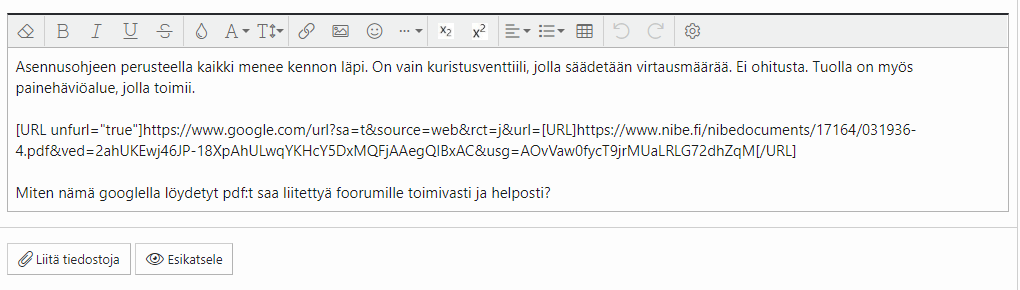

Testiä. Alla oleva otettu suoraan googlen hakutuloksesta. Kopioi linkki -> copy-paste tänne. Ainakin alla oleva mielestäni toimii. Olisiko lipsahtanut linkkiin jotain ylimääräistä?
Lisää linkki- toiminnolla linkki taas menee jotenkin rikki näköjään. Pitää sitä ihmetellä. Suora copy-paste toimii.
Ei ole, mutta ongelma voi liittyä vain kännykkään. Olen monta kertaa törmännyt tuohon samaaan ongelmaan. Jotain tapahtuu linkille, kun viestin lähettää. Kyse Samsungista ja selain Samsung Internet. Ja ei koske tavallisia html-sivulinkkejä, vaan juuri pdf.

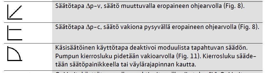

Aloin miettimään noita Wilon merkintöjä että mitä niilla halutaan kuvata. Niben ohje puhuu vakiokäyrästä ja tällä ei viitata vakiopaine käyrään vaan vakionopeuteen.
Tässä noi Wilon käyttämät merkinät... näyttäs nyt siltä että vasenman puoleinen täppä (vakionopeus) on sittenkin se oikea jos automode on valittu.
Keskimäinen on sitten vakiopaine ja okeanpuoleinen on vaihtuva paine-ero ja silloin kummaskin tapauksessa automode pois Nibestä koska sekä vakiopaine että vaihtuva paine-ero moodit on automaattisia? Vakio-paine-erokäyrä lattialämmitykseen ja vaihtuvapaine-erokäyrä pattereille?

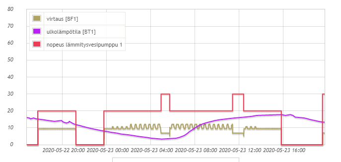

Laitoin eilen molemmat pumput lämmityksessä vakiokierroksille (jatkuvan kierron pumppu keskiteholla ja latauspumppu 20%).
Tässä tulos..... Pumppu teki kuten käskettiin.
Kun kompura pysähtyy, pysähtyy latauspumppukin. Ja havaintona on, että sen virtaus ei näy kun kompressori seisoo. En tiedä vaihtaako F750 kompuran sammutuksen yhteydessä tilansa käyttöveden lämmitykseen, jolloin vaihtoventiili kääntyy ja selittäisi miksei virtausta näe.
Mutta toinen havainto liittyy virtauksen määrään lämmityksen yhteydessä. Vaikka pumput käytät vakiokierroksilla, heiluu virtaus aika selvästi. Lattialämmityksessä ei ole toimilaitteita, jotka tuollalailla vatkaisi. Eli syylliseksi jäänee SAM41... se päästää vettä läpi ajoittain ja välillä lyö virtauksen kiinni.
Näin käynee etenkin tämmöisillä +keleillä, kun lämmitystä tuloilmaan ei juuri tarvitse. "Pätkäkäyntiä" siis.
No muutama havainto vain dokumentoitu.... mitään johtopäätöksiä tästä en osaa sanoa, muuta kuin että aloittajalle että LVI-suunnitelmassa olevien LITROJEN toteuttaminen on täysi mahdottomuus. Vika on muutenkin enemmän piirien tasapainotuksessa kuin F750 päässä.
