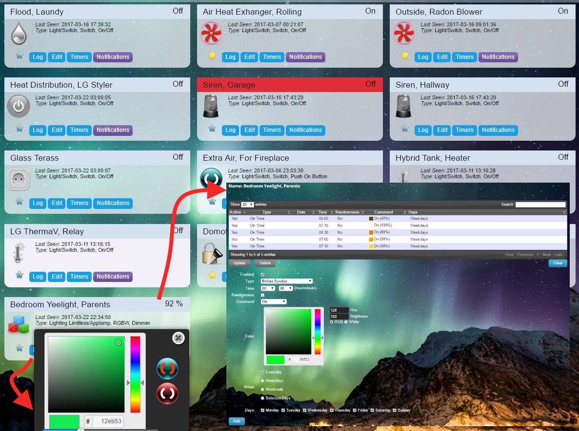

Ismo67 sanoi:Monenmoisia LED -lamppuja on saatavilla.
Ostin LED lampun, joka ei tarvitse mitään keskusyksikköä ohjaukseen![]()

jiikoo sanoi:Mielenkiintoisa olisi kuulla millaiseen käyttötarkoitukseen tämän palstan käyttäjät käyttävät noita wifi-ohjattavia lamppuja?
Itselläni on riittänyt ihan perinteinen seinäkatkaisin valokatkaisimena joista osassa on 1-10 voltin säätö mukana. Edes perinteiselle rf-taajuudella toimivalle kaukosäädin katkaisimille en ole onnistunut keksimään mitään käyttöä kotona. Ainoa poikkeus on yhden valaisimen himmennyksen ohjaus kun kaapelointi sille oli sellainen ettei mekaaninen 1-10 voltin valaistusvoimakkuuden säätö onnistunut.
Toki tuollaiselle wifi-kaukosäädölle lampussa voisi jotain käyttöä keksiä vaikka jossain kukkien kasvatuslamppuna kun virittelisi Raspberryn tai muun aparaatin sitä ohjailemaan.
Ismo67 sanoi:Itselläni asian voi kiteyttää näin: "koska se on mahdollista eli lamput voi sammuttaa ja sytyttää silloin kun haluaa kotiautomaation ehdoilla ja mahdollisuuksilla". Esimerkki mahdollisuuksista: Talossamme on ennestään runsaasti liiketunnistimia,miksi en hyödyntäisi niitä myös valojen ohjaukseen?"

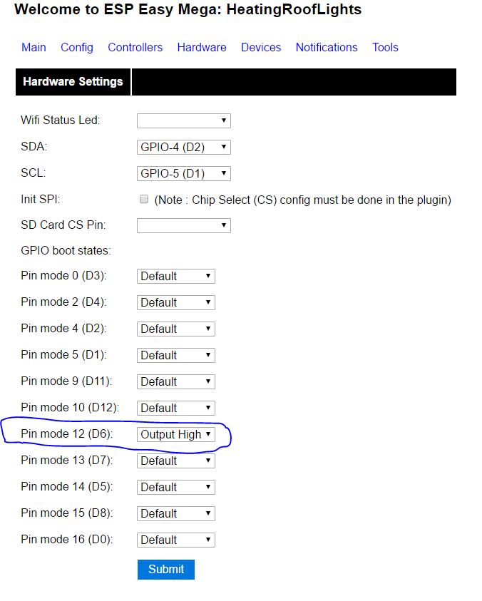

Ismo67 sanoi:PS. Laitoin juuri 3kpl tilaukseen JukkaI:n linkkaamia wifi -mokkuloita katossa olevien MR16 12V Led lamppujen ohjaukseen..
