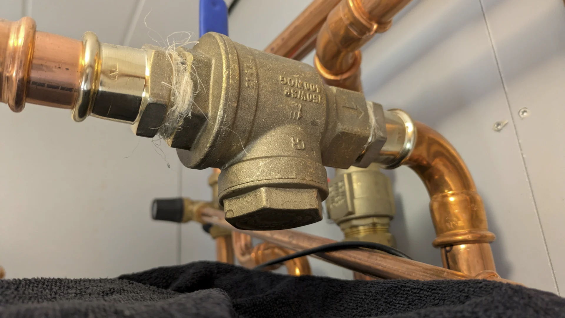

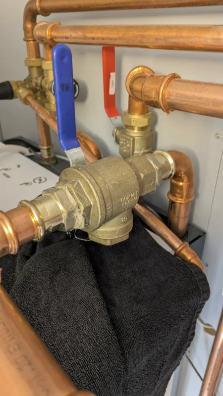

Eli mutasihti olisi tarkoitus puhdistaa Viessmann Vitocal 333-G:stä. Viime syksynä putsasin ensiöpiirin sihdin (ei juuri lainkaan likaa), mutta toisiopiirin mutasihti jäi putsaamatta riittävän ison kiintolenkkiavaimen/jakarin puutteen vuoksi. Nyt uusi yritys.
Onko vinkkejä millä avata kun on niin mahdottoman tiukassa? Ihan väkisinkään ei viitsi vääntää, koska MLP:n taakse menevä putki lähtee kääntymään samalla. Kuten ensimmäisestä kuvasta huomaa, niin meinaa jengat jo vääntyä. Työkaluna 18" jakari. 46mm kiintolenkkiavain liian iso, 41mm taas liian pieni. 43mm olisi passeli, mutta sellaista ei ole - eikä näytä olevan rautakaupoissakaan.
Yritin hieman kopauttaa alhaalta kuusioruuviin, mutta hirveästi tuohon ei voimaa saa kun koneen katto on niin lähellä.
EDIT: Kaiken järjen mukaan käännän myötäpäivään, koska väännettävä kohde ylösalaisin :D Righty tightey lefty loosey.

Sen verran läheltä liippaa ketjun otsikko aihetta, että kysäistään täällä niin ei tarvitse uutta ketjua lyödä tulille.
Mistä katottuna myötäpäivään?
Vastapäivään se tulppa jokatapauksessa aukeaa. On kyllä hankala vastaan pidettävä kikkare :)
Käy hakeen kaveriksi 3" putkitongit, jolla saat pidettyä vastaan tuosta rungosta. Ei ne mahottomia maksa, ja voi olla muuallakin tarpeen. Itekin ihmettelin aikanaan et miks ne isot oli niin vaikee käydä ostaan ja yrittää vaan liian pienillä. On niille löytyny monta tarvetta sit kun ne on olemassa. Pituus niissä on se pointti melkeen, ei niinkään leukaväli, vaikka sekin on isona hyödyllinen joskus.
Jos millään ei huvita hakee isoa kalua, niin lyö reilusti pistepuikolla täppä ton tulpan kierteen kohdille. Se tekee pienen muodonmuutoksen väkisin siihen ja saattaa avata jumin.
Tiukassa nuo usein tuntuu olevan, mutta terävä alkunykäisy kyllä on aina auttanut aukeamaan. Kunhan vaan oikeaan suuntaan nykäsee, ja työkalu on oikean kokoinen ;) Samalla voi toisella kädellä pitää rungosta kiinni ja vääntää vastaan, jos se meinaa tuota putkea 90-asteen mutkan kohdalta alkaa pyörittämään.
