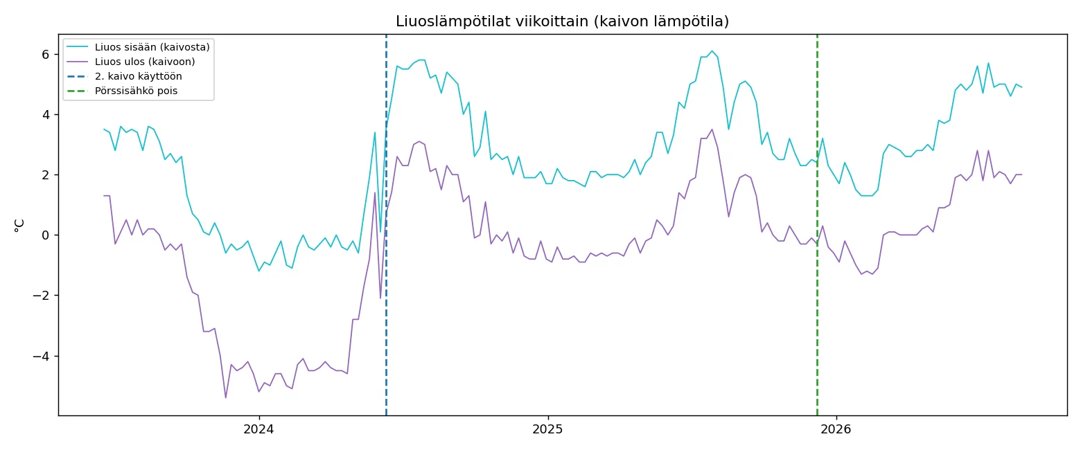

Taitaapi muutaman kuukauden käyttämättömyys lämmittämiseen (pl käyttövesi) ja iv patterin käyttö jäähdytykseen näkyä hiukan kaivon lämmössä.
Kyllä, nuoo 8C lukemat näkyy hetken, sitten laskee mutta keväällä lämmityskauden lopussa kaivosta tulee vielä 4-5 astetta ylös

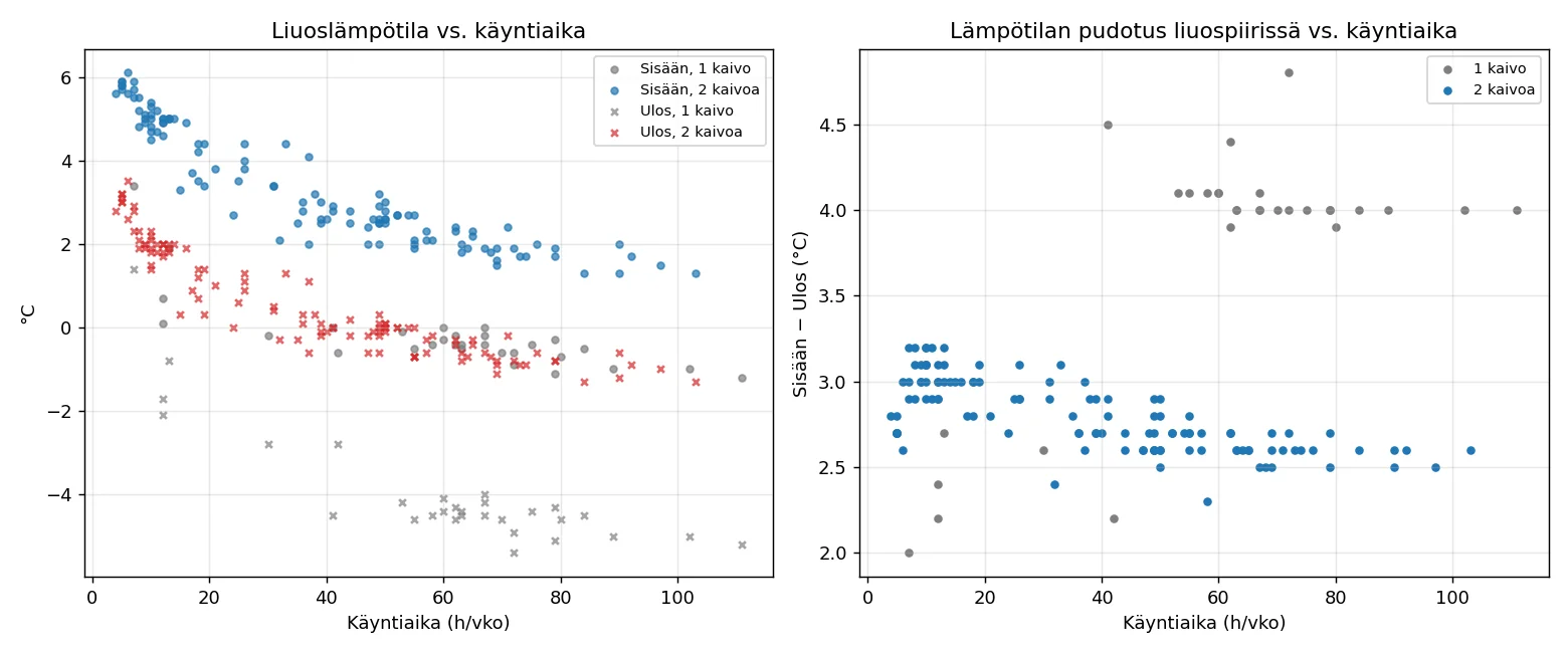

Tässä viikon alimmat liuoksen lämpötilat viikottain sekä yhdellä, että kahdella kaivolla.

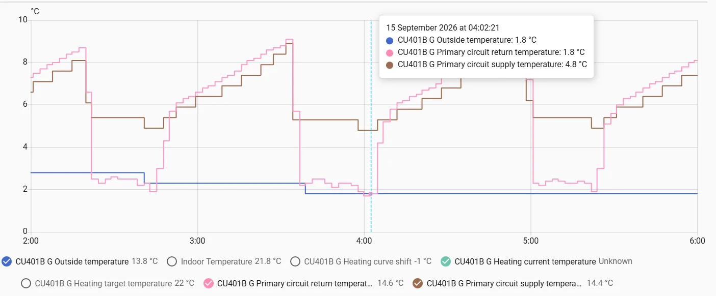

Tuollaisel näyttää käyntijakson aikaiset lämpötilat nyt. Taitaapi tulla jotain 4.5-5 asteista käytijakson aikana ja noin 3 astetta kylmempää palaa maahan.

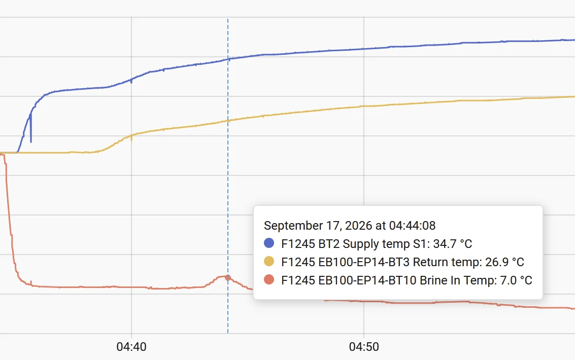

Nyt kun porukalla ihmetellään liuospiirin lämpötiloja, niin osaako arvon raati kertoa miksi tuossa 18h seisonnan jälkeen syntyy about "yhden maapiirin mitan" viiveen(9min) kohdalla tuollainen lähes 1.5asteen pomppu 7.1 asteeseen ?
Onko tuo käytännössä pintakerroksien lämpötila ja 9min on sitten koko piirin viive ??
