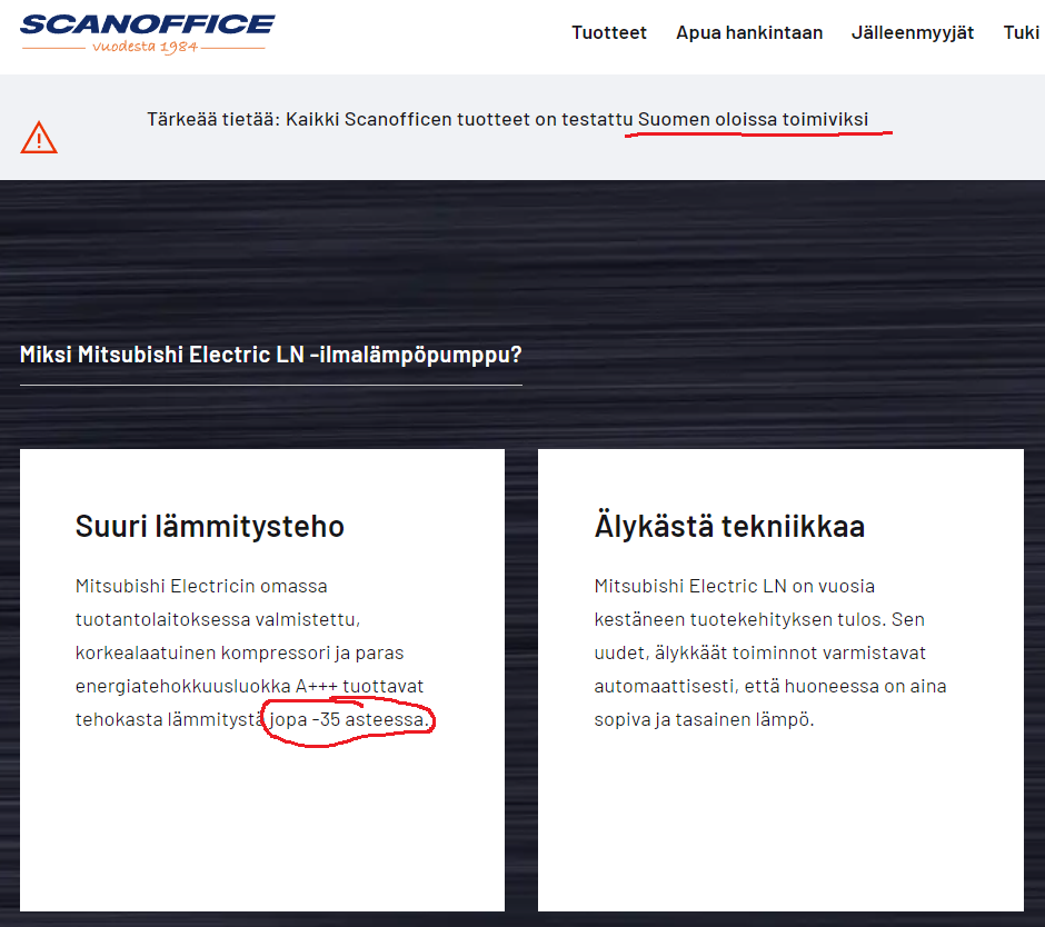

Kurkkaapa Scanofficen sivulle:

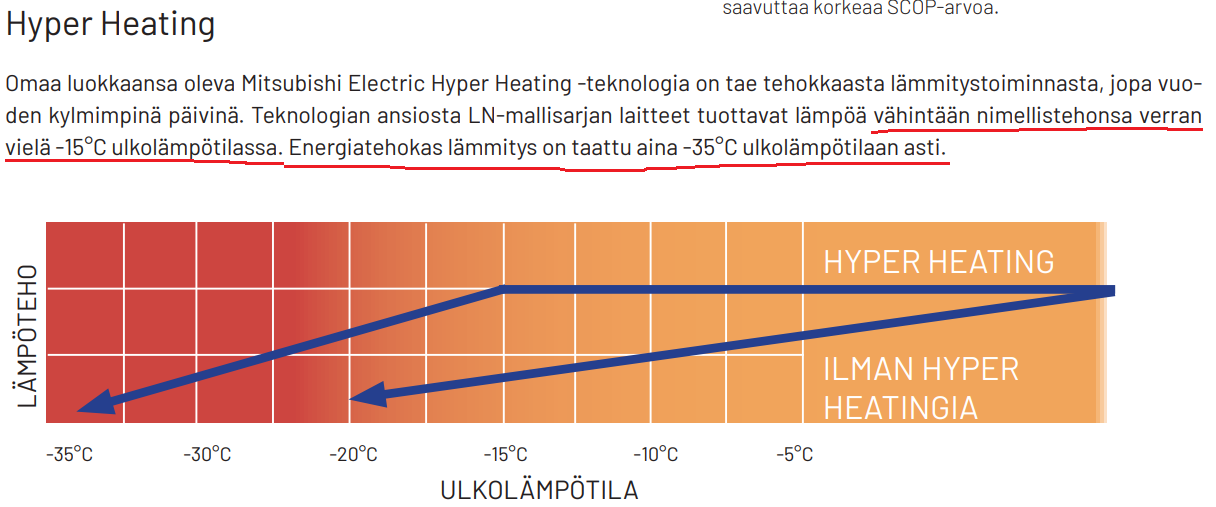

Tai LN-pumpun esitteestä ote. Pitäisi -15°C tuottaa tuon mukaa nimellistehon verran lämpöä, eli 3,2kW. Hullunkierrossa tämä ei ole mahdollista ainakana keskilämpötehona.

3,2kW vs kWh asian nostin esille siksi, että kun laitteen valitsee niin odotusarvo on että se tuottaa x kWh ilmoitetussa lämpötilassa. Jos se ei tee niin, niin tuotteessa on vika, jonka vuoksi tavoitteesta jäädään. Jos tavoitteesta jäädään puolet, niin laite katsotaan täysin kelvottomaksi. Jos siis pystyt osoittamaan että 3,2kW ei keskimäärin toteudu -15 asteessa on sinulla peruste vaateellesi. Sen voi todistaa taulukoitujen ottotehon, ulkolämmön, nopeuden ja imu- sekä puhalluslämpötilojen käyrien avulla.
Ilmavaiva
Esitteet mahdollisesti perustuvat noille testeille, joissa sulatusvälit ovat 2,5 h. Paljonkohan tulisi lämmitystehoon eroa esim. -15 lämpötilassa vuorokaudessa 2,5 h vs 0,5 h sulatusväleillä.
