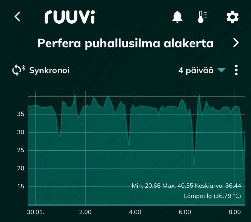

Kaksi kertaa on viimeyönä Perfera sulattanut. Kostea nollakeli ollut, karvan plussalla. Toissapäivänä sulatteli useammin 2-2,5h välein, silloin muutama pakkasaste.
Tarveohjaus pois, pyynti 21,5, puhallus autom.
Lämmitystarve ilmeisen pieni näillä keleillä.
Pikkutehoilla ajellu.
Kaksi kertaa!?
Meillä samanlainen keli ja Pana sulatteli 7krt klo0-8. Samalla ottoteholla meni eli 400-500W.
Ja jokaisen sulatuksen jälkeen ryntäys TÄYDELLE teholle 5-8minuutiksi. Tuon ryntäily alkaa ärsyttää jo vähän liikaa, kun monessa kelissä ajaa tuon 3min katkokäynnille. (Viime yönä ei käynyt katkoa ollenkaan.)

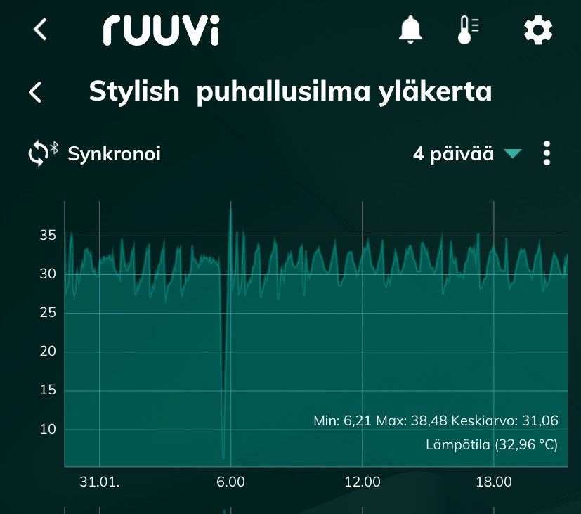

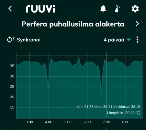

11 min olen joskus kellottanu Daikinin sulatuksen. Kyllä tämäkin hetken puhisee kovempaa sulatuksen jälkeen, mutta ei se kauaa kestä, sitä en tiedä ottaako ulkoyksikkö runtua silloin. Ihmeen hyvin nämä toimii, en tiedä mistä johtuu. Puolen yön jälkeen on nyt 4 sulatusta Perferalla ja yksi Stylihksellä, mut se on tänään vähän jo ollu katkolla ilmeisesti.
    93,5 KB · Lukukerrat: 121
    95,3 KB · Lukukerrat: 122

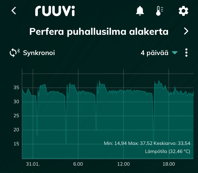

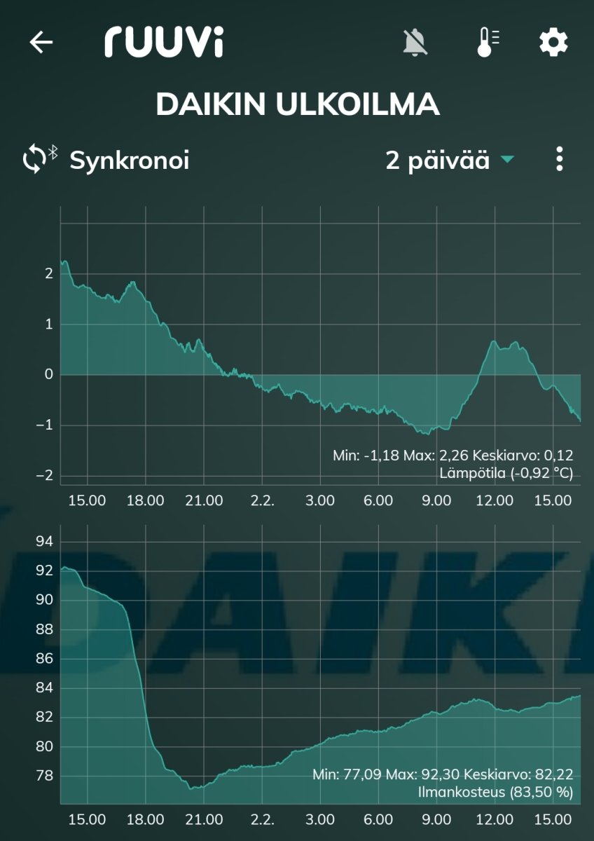

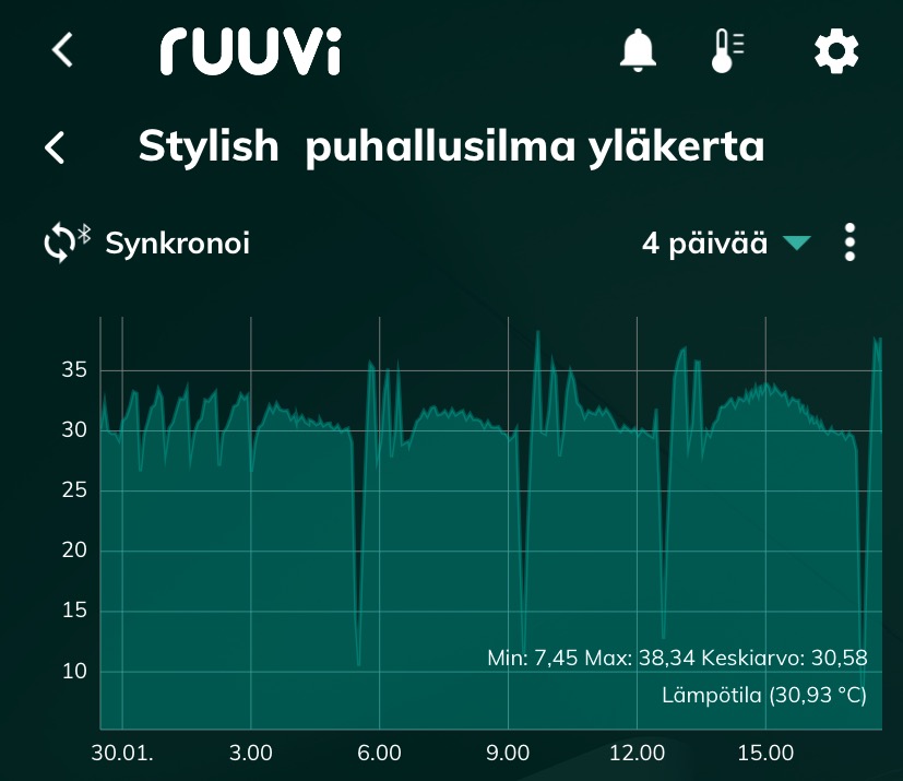

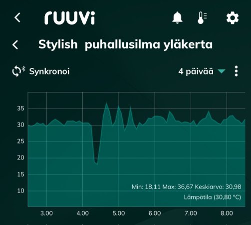

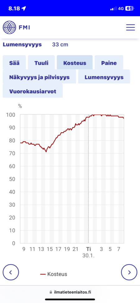

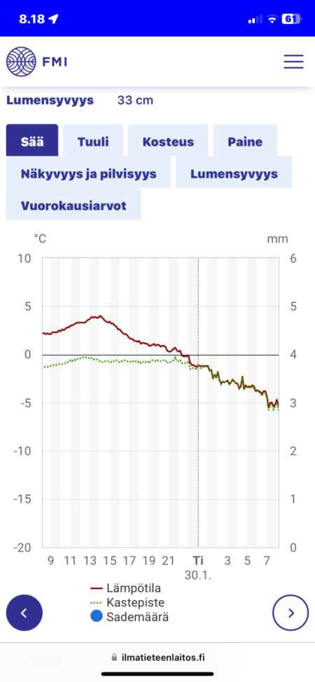

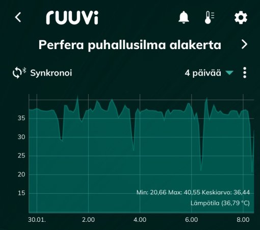

Rupes tuossa kiinnostamaan ne olosuhteet missä omat koneet sulattaa taajempaan niin 30.1 aamuyöllä on oltu pakkasen puolella ja kosteus 100% niin silloin on sulatellu kahden tunnin välein. Stylish 3h.
Nyt ei ole tuplasulatuksia ollu pitkään aikaan:hmm:

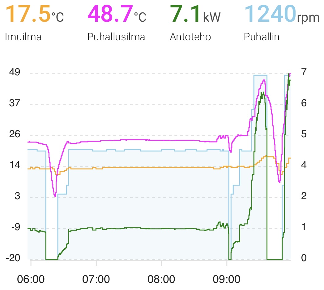

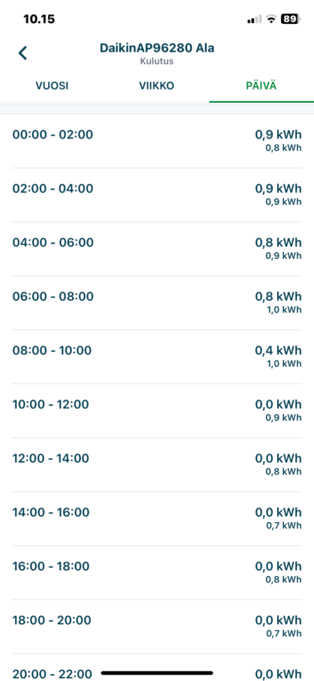

Kokeilin nyt tarveohjausta automaatilla 14 asteen pyynnillä. Tasaista käyrää piirtää, ei ole sulateltu aamun jälkeen. Puhallus vastaa kakkos-nopeutta (asetus toki 5).

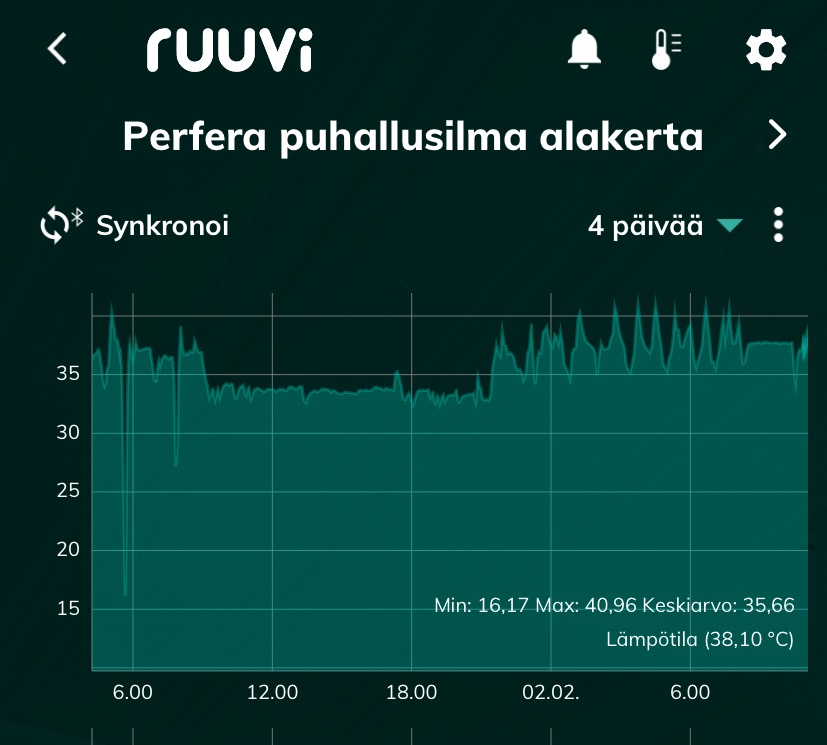

Aika kuivaa ollu vaikka yöllä lämpötila alle nollan. 29h veto P30H:lla. 24h S30H:lla. Molempien kennot aivan puhtaat vieläkin.
E: korjaus klo 8 ollu näköjään viimeisin sulatus eli 27h josta osa siis plussan vaikutusta lämpötilassa.

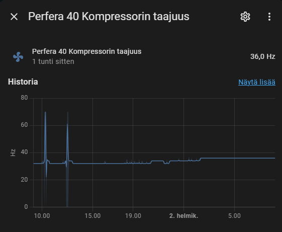

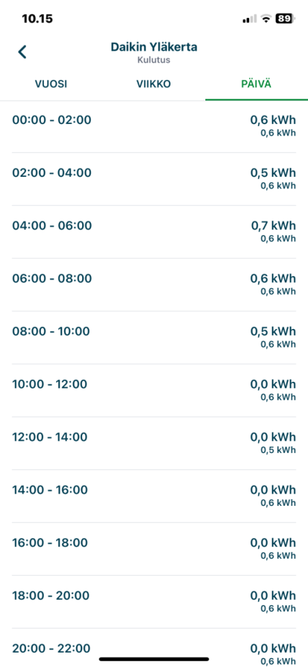

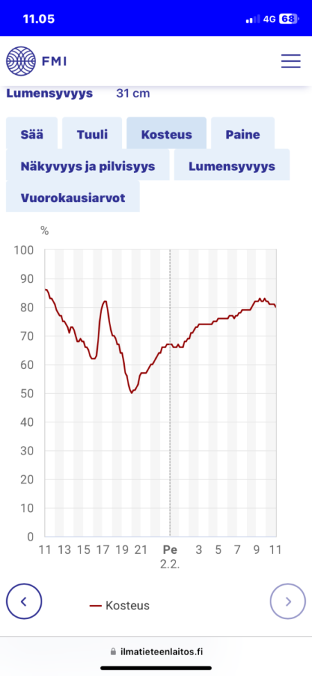

Meillä teki varmistussulatuksen kun yöpudotus päättyi, sen jälkeen ajellut 2,5 tuntia tasaiseen 350W teholla ja kenno edelleen täysin puhtoisen näköinen. Pakkasta taitaa olla vielä pari astetta mutta luulisi lumesta nousevan kosteutta kun aurinko paistaa kirkkaalta taivaalta.
Täällä edellinen sulatus ollut eilen 2 aikaa päivällä silloin ollut +2 ja kosteus yli 90 %. Sen jälkeen kosteus% pudonnut.Tänään ehtoolla lupailee tänne räntäsadetta niin alkaa taas varmaan sulattelee.

Joo, nyt onkin erikoisen kuiva keli. Miten ihmeessä nämä näin heitteleekin tyyliin päivän sisällä äärikosteasta äärikuivaan ja lämpötila pysynyt samana - ala-asteelta muistuu mieleen Föhn-tuuli :huh:
Ei ole aiemmin tullut seurattua, ennenkuin nyt tänä talvena, niin ei ole kertaakaan ollut kp yli 3 asteen päässä mitä olen katsellut ja nyt on viime yönä ollut peräti yli 5 asteen ero.

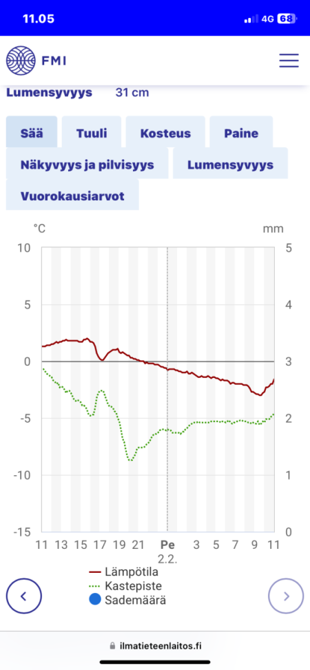

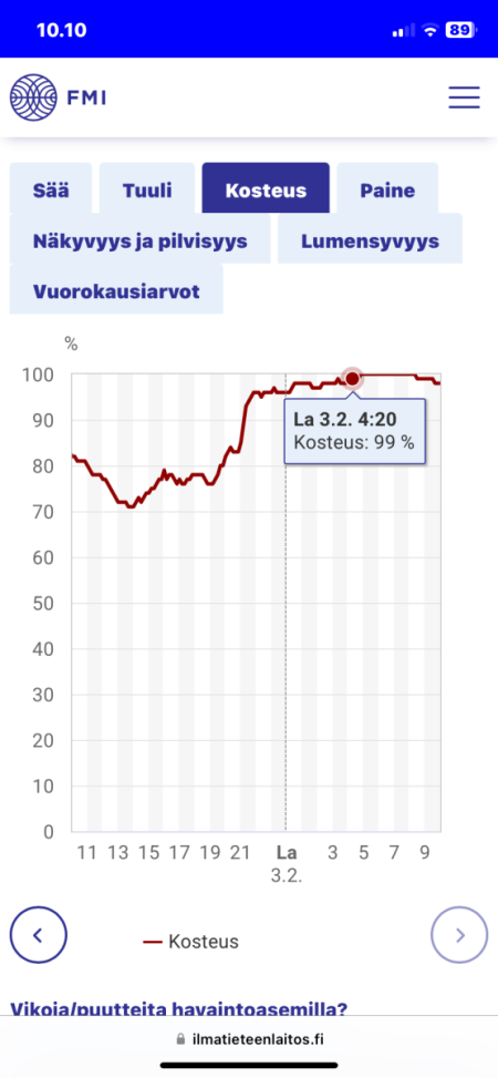

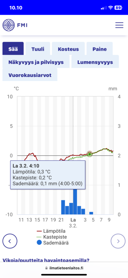

Neljän aikaan yöllä alkanu sulatukset. Lähellä kastepistettä, klo 5 sitten jo ihan kastepisteessä ollu keli.
Mentiin nopeasti laidasta toiseen kastepisteasiassa.
Huomaa ulkona että ehkä vähän kosteus muuttunut muttei normaalijärjellä luulisi että kp- ja ilp-mielessä ihan eri keli. No täytyy katsoa paljonko Pana aamuyöllä oli sulatellut
Edit: 1,5h sulatusväliä aamuyöllä oli.
