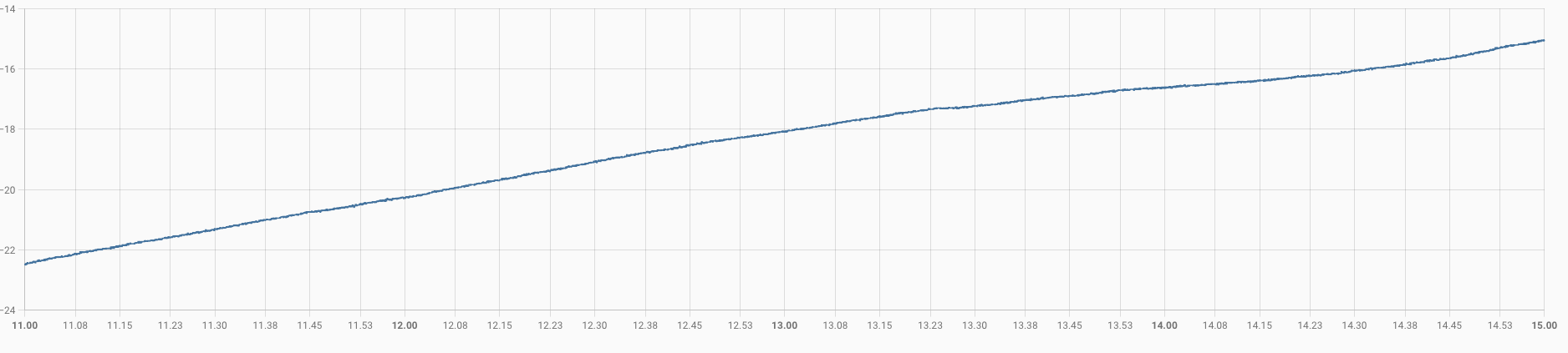

Ulkolämpötila
LN25 puh.lämpö
Reaktiot: juu

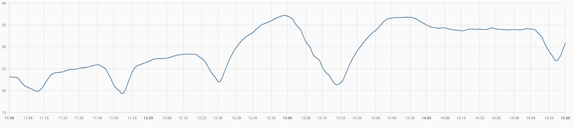

Tein pienen testin, automaationa oli sekuntikello, lämpömittari, virtamittari ja taskulaskin.
Ln25 on mökillä pitänyt 12 astetta ylläpitoa. Laitoin takkaan tulet ja mitsuun 30 pyynniksi, puhallus onkin ollut koko ajan täysillä. Huomasin että se sulatteli tasan 30+10 jaksoissa. Ulkona -8. Mittasin lämmöt sisäyksiköstä kun sisällä oli joku 18 astetta. Ne oli 27/46 eli 19 astetta nousua. Siitä laskettu hetkellinen teho on 5 kW. Mittasin myös virran ja jännitteen. Virta vaihteli 7,2-8 A, sillä hetkellä se oli 8A. Ottoteho 8*236=1888 W. Copiksi tulee 2,65. Vtt testissä coppi oli kolmen luokkaa ja ottoteho alle 1500 W.
Mittasin sitten sulatusjakson, yhteensä 9 minuuttia. Virta vaihteli 0,3-7 A välillä, keskimäärin 3,2 A. Sulatus vei 0,11 kWh. Siitä eka 5 minuuttia oli sulatusta sitten ilmeisesti ladattiin lämpöä kompurassa ja 9 minuutin kohdalla tuli lämmintä. Kylmää ei tullut missään vaiheessa sisälle.
Käyntijakson eka 6 minuuttia vei 5,5 A ja loppu 24 minuuttia noin 7,5 A. Sähköä käyntijakso vei 0,84 kWh, 2,65 copilla energiaa tuli 2,21 kWh siitä pois sulatus 0,11 kWh, jää 2,1 kWh/ 40 min. Tuntitehoksi tulee 3,15 kW.
Yhteenveto vrt vtt testi:
otto/antoteho isommat 1900/1100 5000/4000 kW
Cop huonompi sulatus huomioiden 2,32/3
Keskiteho sama 3,15 kW

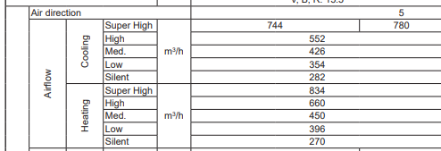

Mitkähän ne nyt sitten on tuon pumpun oikeat ilmamäärät, kun tuossa yhdessä service manuaalissa on jotain ihan käsittämättömiä lukuja (1300-2000+)? Onko tietoa näistä? Alakerrassa meillä on ykkösversio ja yläkerrassa kakkosversio. Jostain olin aiemmin poiminut tällaiset, mutta en nyt enää muista että mistä:
5864
4510
3426
2342
1240
Ln2 arvot on esitteessä 270-834.
Vanhalle mallille löytyi arvot 240-864.

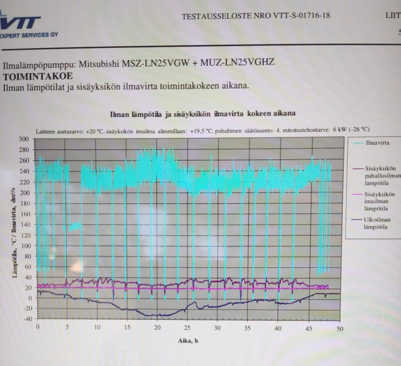

Vtt:n testissä puhallus vanhalle mallille vaihteli välillä 790-1000 m3/h tuossa 20 tunnin kohdalla, jolloin ajettiin kylmintä ulkolämpötilaa.
Tuon oman testin laskin arvolla 800 m3/h, mikä nyt sitten mahtaa olla todellinen puhallus.
    195,7 KB · Lukukerrat: 125
No jos VTT sai tuon puhalluksen oikein, niin tuohan selittääkin sitten paljon. Aika rajusti on heittoa ilmoitettuun, toki positiivisessä mielessä.

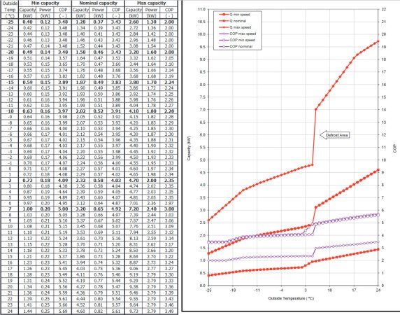

Tuossa lueskelin Toshiban Databookia, niin tuon mukaan COP laskee, kun tehoa/puhallusta nostetaan. Tulee mieleen, että onko periaatteessa paras pitää puhallus automaatilla, jolloin kone kaiken järjen mukaan pyrkii pysymään parhaalla tehoalueella? Mutta on tuokin kyllä joka tapauksessa aika optimistinen taulukko. Oma pumppu antoi -27...-29 asteessa enää käytännön COP 1.35, eikä se mun mielestä ole juuri tuon kummempi ainakaan enää -20 alkaen.
    494,1 KB · Lukukerrat: 138

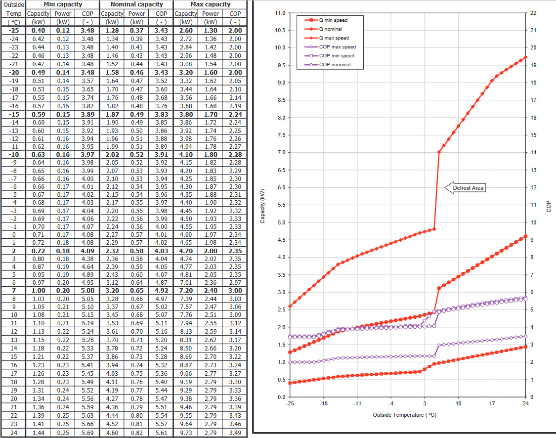

Jos COP > 1, ottaisin vaan mahdollisimman paljon tehoa laitteesta silloin kun lämpöä tarvitaan. COP on yhä parempi kuin sähköpattereilla. Kyllä vika on jossain muualla kuin liian suuressa puhallusnopeudessa, jos COP on noin huono. Mulla oli yöllä ulkolämpötila -25°C, ja COP (sulatuksia ei huomioitu) 2,6 paikkeilla, puhallus 4/5.
Joo, tuo 1.32-1.35 on siis tuolle Toshiballe, ja sama näyttää tulevan vaikka pakkanen on 30-31,5 välillä. Nyt tullaan vaan jo siihen pisteeseen, ettei tuon teho riitä kunnolla, vaan lämpötila alkaa jo tippumaan pyynnistä huolimatta. Toivottavasti ei tarvi seuraavaan 10 vuoteen testata tuota tuon kylmemmässä.

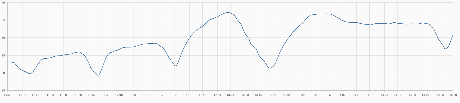

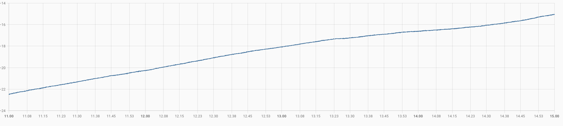

Ulkolämpötila Näytä liitetiedosto 93381
LN25 puh.lämpö
Näytä liitetiedosto 93383
